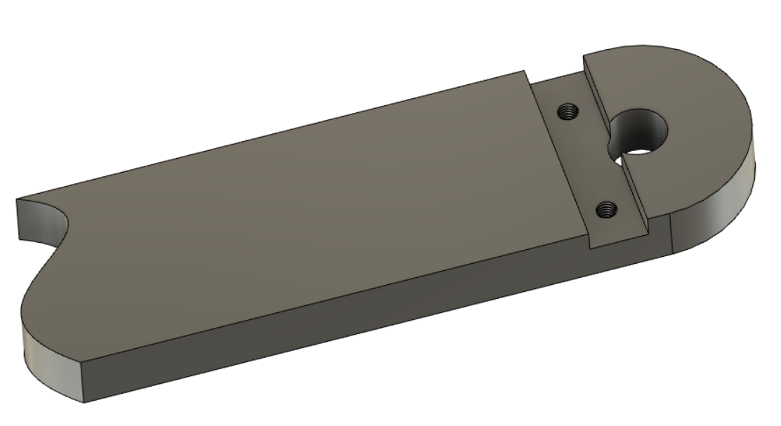

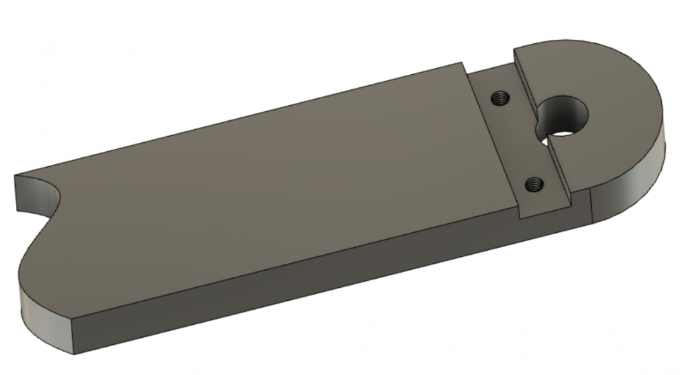

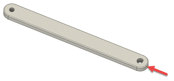

stephcache Posté(e) Avril 8, 2020 Partager Posté(e) Avril 8, 2020 Bonjour, j'aurais besoin de faire un petit usinage sur une barre en aluminium. il faudrait que je face un trou 8 mm avec un plat de 1 mm intérieur. j'arrive pas a trouvé un machine pas trop cher et qui pourrait convenir. Si vous savez qu'elle machine pourrait faire le travail. Merci par avance Lien vers le commentaire Partager sur d’autres sites More sharing options...
Mat63 Posté(e) Avril 8, 2020 Partager Posté(e) Avril 8, 2020 Tu peux nous faire un crobar de ce que tu veux faire ?Envoyé de mon SM-G973F en utilisant Tapatalk Lien vers le commentaire Partager sur d’autres sites More sharing options...
stephcache Posté(e) Avril 8, 2020 Auteur Partager Posté(e) Avril 8, 2020 C'est ce que je veux usiné le côté doit. Pour épaisseur sa fait 8 mmm Lien vers le commentaire Partager sur d’autres sites More sharing options...
oOo.Manu.oOo Posté(e) Mai 1, 2020 Partager Posté(e) Mai 1, 2020 Hello, Je ne vois pas comment faire sinon, scier l'extrémité une fois percée puis mettre deux vis par le côté pour obtenir la forme de ton dessin. Lien vers le commentaire Partager sur d’autres sites More sharing options...
Titi78 Posté(e) Mai 1, 2020 Partager Posté(e) Mai 1, 2020 Dans une société de fabrication mécanique avec une machine élèctro érosion à fil. Lien vers le commentaire Partager sur d’autres sites More sharing options...
Vector Posté(e) Mai 2, 2020 Partager Posté(e) Mai 2, 2020 (modifié) Salut @stephcache, si t'as ce qui faut et si ton montage le permet, tu perces, tu taraudes et met une vis (2mmm - 3mm) à bout plat pour le blocage de ton arbre. Sinon tu perces un trou plus petit, que tu ajustes avec une lime demi-ronde de précision. Modifié (le) Mai 2, 2020 par Vector 1 Lien vers le commentaire Partager sur d’autres sites More sharing options...
Jean-Claude Garnier Posté(e) Mai 2, 2020 Partager Posté(e) Mai 2, 2020 Autre piste, si le plat peut être de l'autre côté du cercle, faire une rainure et mettre ne clavette 1 Lien vers le commentaire Partager sur d’autres sites More sharing options...
