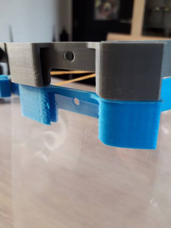

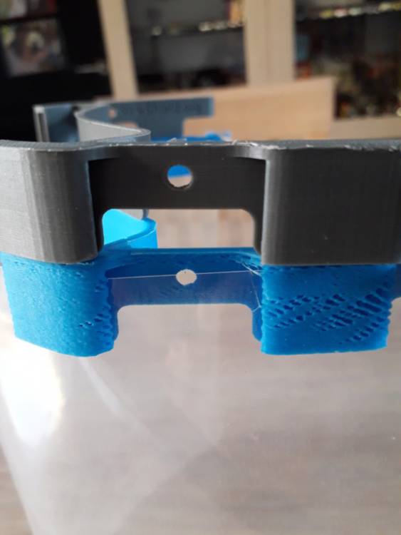

BUZZ Posté(e) Avril 8, 2020 Partager Posté(e) Avril 8, 2020 Bonjour, n'ayant pas trouvé de sujet correspondant à ma demande, j'en ouvre un ici. Après quelques recherches sur ce forum, j'ai pu mettre un nom sur mon problème: délaminage (https://wiki.logre.eu/index.php/RepRap_printDoctor) . La solution proposée est le calibrage de l'extrudeur sachant que ce problème est venu sur mon imprimante quand elle était 100% d'origine, et que j'ai utilisé les même réglages et même marque de PLA tout au long de mes impressions. J'imprimais en PLA + 3donline, pla à 200° et bed à 60° et toutes mes impressions étaient parfaites. Puis est arrivée un soucis avec l'extrudeur: il rognait le fil au niveau de la roue et je commençai à avoir des prints cassant comme des gâteaux sablés. J'ai laissé l'imprimante un peu de côté puis, j'ai voulu reprendre les impression est j'ai remplacé le haut de l'extrudeur par un en alu avec un double entraînement et j'ai posé une buse neuve. Fini l poussière de fil à ce niveau là, mais mes prints étaient toujours comme des sablés. J'ai augmenté la température d'impression, celle du bed, et j'ai fini par avoir des meilleurs prints mais je garde un soucis de délaminage qui fait que mes impressions ne sont toujours pas bonnes. Mon bed ayant souffert je vient d'acheter un bed en polypropylène (qui n'en est peut-être pas mais cela sera expliqué dans un autre sujet). Ayant fut sur ce forum que la possibilité de régler mon problème serai de calibrer l'extrusion, et que je ne sais pas comment le faire, je compte sur vous pour m'orienter dans cette aventure. Merci. Lien vers le commentaire Partager sur d’autres sites More sharing options...

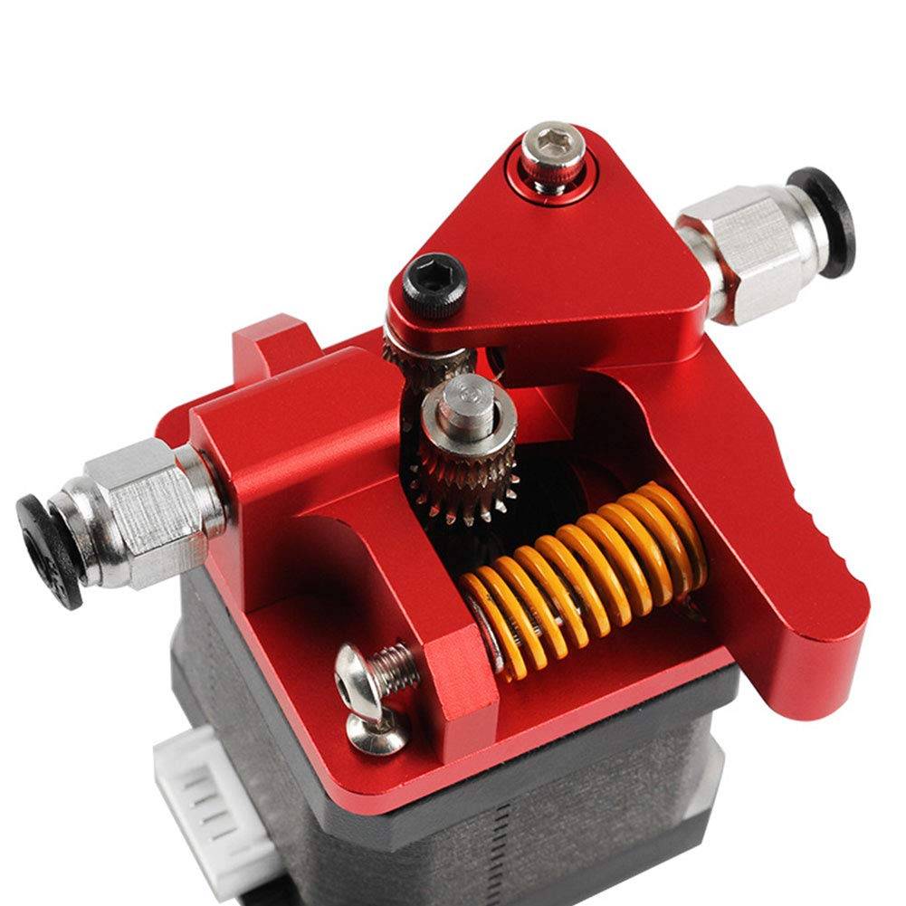

fran6p Posté(e) Avril 8, 2020 Partager Posté(e) Avril 8, 2020 Il y a 1 heure, Titi78 a dit : j'ai remplacé le haut de l'extrudeur par un en alu avec un double entraînement" Si c'est le «Bondtech» rouge de Creality (extrudeur des CR10S Pro) les pas pour l'extrudeur sont de 140 au lieu de 93 pour l'extrudeur originel. Celui-là: Donc @BUZZ si tu n'as pas modifié les pas pour passer de 93 à 140 et que ton nouvel extrudeur est bien celui ci-dessus alors ce n'est pas logique que pour 100mm de filament demandé tu obtiennes 100mm en sortie. J'y perds mon latin 1 Lien vers le commentaire Partager sur d’autres sites More sharing options...

BUZZ Posté(e) Avril 9, 2020 Auteur Partager Posté(e) Avril 9, 2020 Bonjour à tous. L'ancienne impression en bleue fil 3donline PLA+ comparé à la nouvelle impression fil 3donline PLA+ Pas de délamination... donc extrudeur calibré, non? Lien vers le commentaire Partager sur d’autres sites More sharing options...
Titi78 Posté(e) Avril 9, 2020 Partager Posté(e) Avril 9, 2020 C'est ok Tu as fait quoi au juste pour que ça marche Lien vers le commentaire Partager sur d’autres sites More sharing options...
BUZZ Posté(e) Avril 9, 2020 Auteur Partager Posté(e) Avril 9, 2020 J'ai changé de plateau pour un polypropylène et le slicer de chez Prusa. Je n'ai pas du calibrer l'extrudeur, et à vous lire, je ne comprends pas trop, mais ça marche et c'est tan mieux... Mais je reste toutefois pas satisfait à 100% Et je vais reprendre le calibrage à zéro. en espérant pas tout foirer Mais pour moi il reste un petit défaut (et ça doit pouvoir se corriger). Je reviendrait par ici pour revoir le calibrage. Lien vers le commentaire Partager sur d’autres sites More sharing options...
