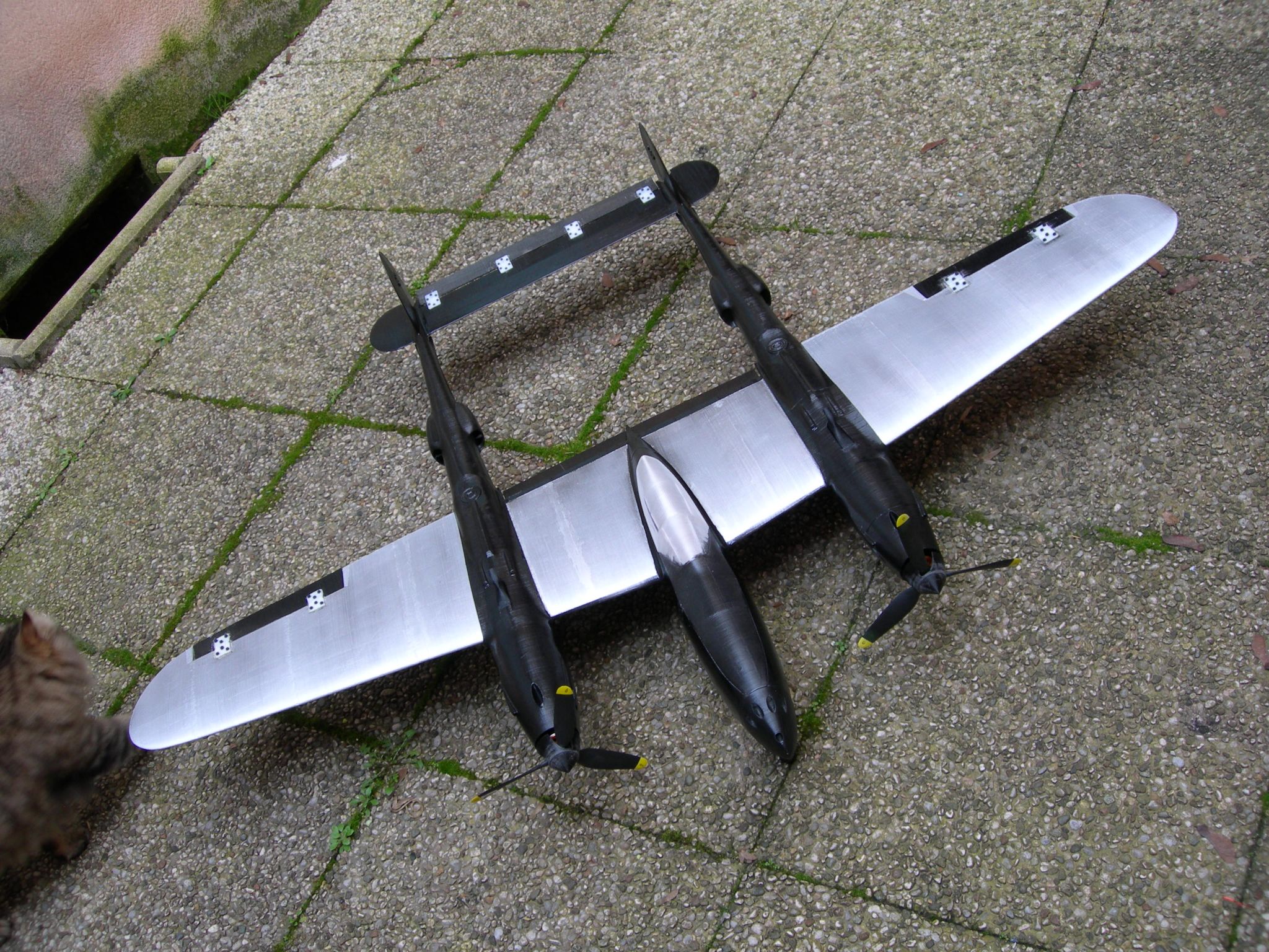

pafpaf Posté(e) Avril 8, 2020 Partager Posté(e) Avril 8, 2020 Bonjour je vous présente mon projet un P38 lightining fais avec une geeetech i3 pro b un peu modifier par mes soins il me reste encore beaucoup de travaille pour le finir mais coter impressions j'ai fini 7 1 Lien vers le commentaire Partager sur d’autres sites More sharing options...

pafpaf Posté(e) Novembre 27, 2020 Auteur Partager Posté(e) Novembre 27, 2020 et voici une nouvelle photo de mon avion en cours de finition 4 Lien vers le commentaire Partager sur d’autres sites More sharing options...
Titi78 Posté(e) Novembre 28, 2020 Partager Posté(e) Novembre 28, 2020 Très joli travail et très bel avion ! Il fait quelle envergure et quel poids (avec les accus) ? Lien vers le commentaire Partager sur d’autres sites More sharing options...
pafpaf Posté(e) Novembre 28, 2020 Auteur Partager Posté(e) Novembre 28, 2020 (modifié) Salut @Titi78 pour son envergure il fait 1m40 le poids avec l'accu environ 2.5 kg a 3 kg les moteurs son des A2208-2600 kv et un ECS 30A la batterie une lipo 3 4500 mAh 11.1 v 40C Modifié (le) Novembre 28, 2020 par pafpaf Lien vers le commentaire Partager sur d’autres sites More sharing options...

Vector Posté(e) Novembre 28, 2020 Partager Posté(e) Novembre 28, 2020 (modifié) Salut @pafpaf, très bon projet d'avion. Révélation Il y a 1 heure, pafpaf a dit : ... les moteurs son des 2600 kw ... Juste une petite erreur sur les moteurs, tu voulais certainement dire 2600W (2,6 kW). C'est quoi la référence de tes moteurs ? Modifié (le) Novembre 28, 2020 par Vector Lien vers le commentaire Partager sur d’autres sites More sharing options...
Kachidoki Posté(e) Novembre 28, 2020 Partager Posté(e) Novembre 28, 2020 (modifié) J'y connais que dale en modélisme, mais avec mes notions d'électronique, une LiPo de 4.5Ah 11.1V ça fait 50Wh, soit un peu plus d'une minute à 2.6kW. De plus, à 40C, ça donne une puissance max disponible de "seulement" 2kW. Mais dans tous les cas, ça m'étonnerai que ça soit 2.6kW, même les tondeuses n'ont pas cette puissance (3.5ch). En regardant un peu, je dirais que c'est une dénomination, 2600kv Modifié (le) Novembre 28, 2020 par Kachidoki Lien vers le commentaire Partager sur d’autres sites More sharing options...
pafpaf Posté(e) Novembre 28, 2020 Auteur Partager Posté(e) Novembre 28, 2020 J'ai rectifié les valeurs c'es des KV merci pour me l'avoir signaler Lien vers le commentaire Partager sur d’autres sites More sharing options...
Chris1886 Posté(e) Novembre 28, 2020 Partager Posté(e) Novembre 28, 2020 (modifié) Salut, Si je ne dis pas de betise, on ne parle pas ici de kv, kV, KV mais de Kv, ce qui correspond au " nombre de tours par Volts" de ton moteur brushless. A quand le vol inaugural? Modifié (le) Novembre 28, 2020 par Chris1886 Ajout Lien vers le commentaire Partager sur d’autres sites More sharing options...

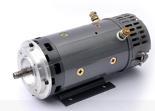

Vector Posté(e) Novembre 28, 2020 Partager Posté(e) Novembre 28, 2020 (modifié) Il y a 6 heures, pafpaf a dit : les moteurs son des A2208-2600 kv Juste avec cette référence, je ne trouve pas les caractéristiques exactes de ce moteur, j'ai vu de 200w à 630w. Plus d'infos sur le Kv (motor velocity constant) ici : http://ericaeromodelisme974.unblog.fr/2012/04/30/le-kv-dun-moteur-brushless/ https://en.wikipedia.org/wiki/Motor_constants Donc pour 2600 Kv et avec une batterie de 11,1V : 28860 tours/min Il y a 2 heures, Kachidoki a dit : Mais dans tous les cas, ça m'étonnerai que ça soit 2.6kW Je t'ai trouvé ce moteur de 12V CC de 3000W et pèse quand même 16kg Modifié (le) Novembre 28, 2020 par Vector Lien vers le commentaire Partager sur d’autres sites More sharing options...

pafpaf Posté(e) Février 15, 2021 Auteur Partager Posté(e) Février 15, 2021 et voici l'avion fini 4 Lien vers le commentaire Partager sur d’autres sites More sharing options...

pafpaf Posté(e) Mars 8, 2021 Auteur Partager Posté(e) Mars 8, 2021 Il pèse 3 kg environ la mère a un peu soufferte elle a mis 12 mois pour le faire autonomie de vole estimer a 30 mm de vole après tout dépend de la capacité de la batterie Lien vers le commentaire Partager sur d’autres sites More sharing options...
Rakot'ouf Posté(e) Mars 11, 2021 Partager Posté(e) Mars 11, 2021 Belle bête ! J'ai dû passer à côté mais c'est une CAO perso ou tu as trouvé les STLs chez 3DLabPrint ? Lien vers le commentaire Partager sur d’autres sites More sharing options...
pafpaf Posté(e) Mars 12, 2021 Auteur Partager Posté(e) Mars 12, 2021 Salut @Rakot'ouf j'ai acheter les stl chez 3DlabPrint Lien vers le commentaire Partager sur d’autres sites More sharing options...
