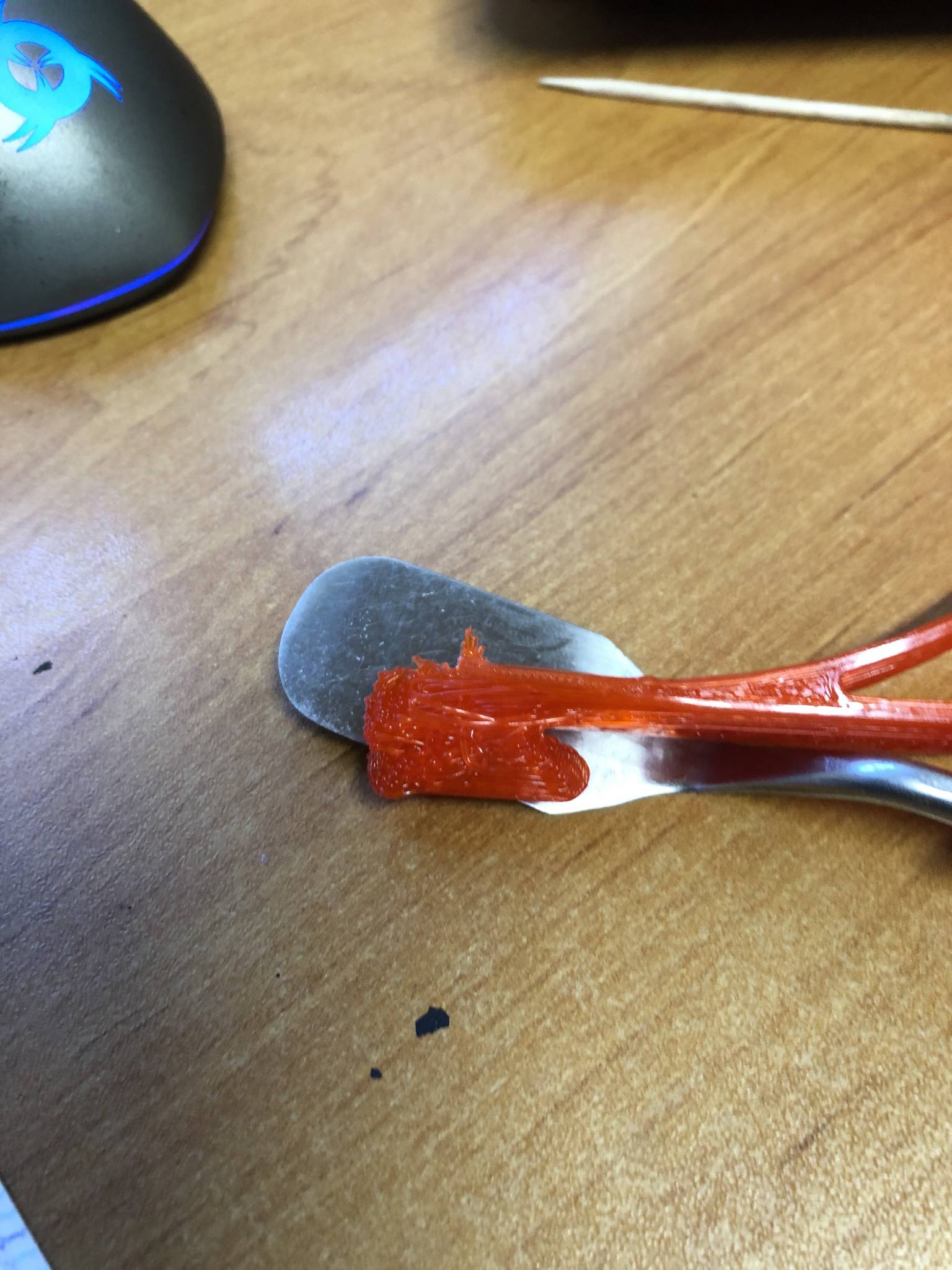

stefone Posté(e) Avril 14, 2020 Auteur Partager Posté(e) Avril 14, 2020 @Eikichi salut, le offset est bon! c'est l'effet mirroir du plateau et le dessous de la buse et noirci ce qui donne un effet d'espacement entre buse et plateau c'est tout... Lien vers le commentaire Partager sur d’autres sites More sharing options...
Eikichi Posté(e) Avril 14, 2020 Partager Posté(e) Avril 14, 2020 (modifié) Je peux te confirmé avec certitude que le offset est pas bon, trop haut ça colle pas, trop bas ça bouche la buse et ça colle pas. On vois bien que sur les extérieurs c'est trop haut et vers le milieu trop bas. J'ai été embêté longtemps avec ça a cause de mon plateau de m******. J'ai du mettre un firmware custom pour rentré les différence de hauteur offset a la main "pas de BL" directement dans mon eeprom sur 25 points. Ta couille est l'auto leaveling ou truc du genre sure. Modifié (le) Avril 14, 2020 par Eikichi 1 Lien vers le commentaire Partager sur d’autres sites More sharing options...

Idealnight Posté(e) Avril 14, 2020 Partager Posté(e) Avril 14, 2020 Perso avec l'effet miroir il est difficile de juger du z-offset, son malabar peut très bien venir d'une buse trop proche, sur un plateau lisse c'est l'effet qu'il y aurait. Et si il était trop éloigne le fil ne devrait s’agglutiner sur la buse mais un peu partout sur l'impression. Donc ma voyance car on ne peut faire mieux pencherait sur le fait qu'il est un trop proche . D'ailleurs tu peux t'amuser pendant une impression ou la première couche est assez grande a changer ton z-offset pour voir le comportement en nettoyant le fil avant changement de la valeur quand c'est pas bon c'est ce que j'ai fais. Par contre je suis étonné que ton BL-touch ne fasse qu'un point de réglage au centre ? 1 Lien vers le commentaire Partager sur d’autres sites More sharing options...

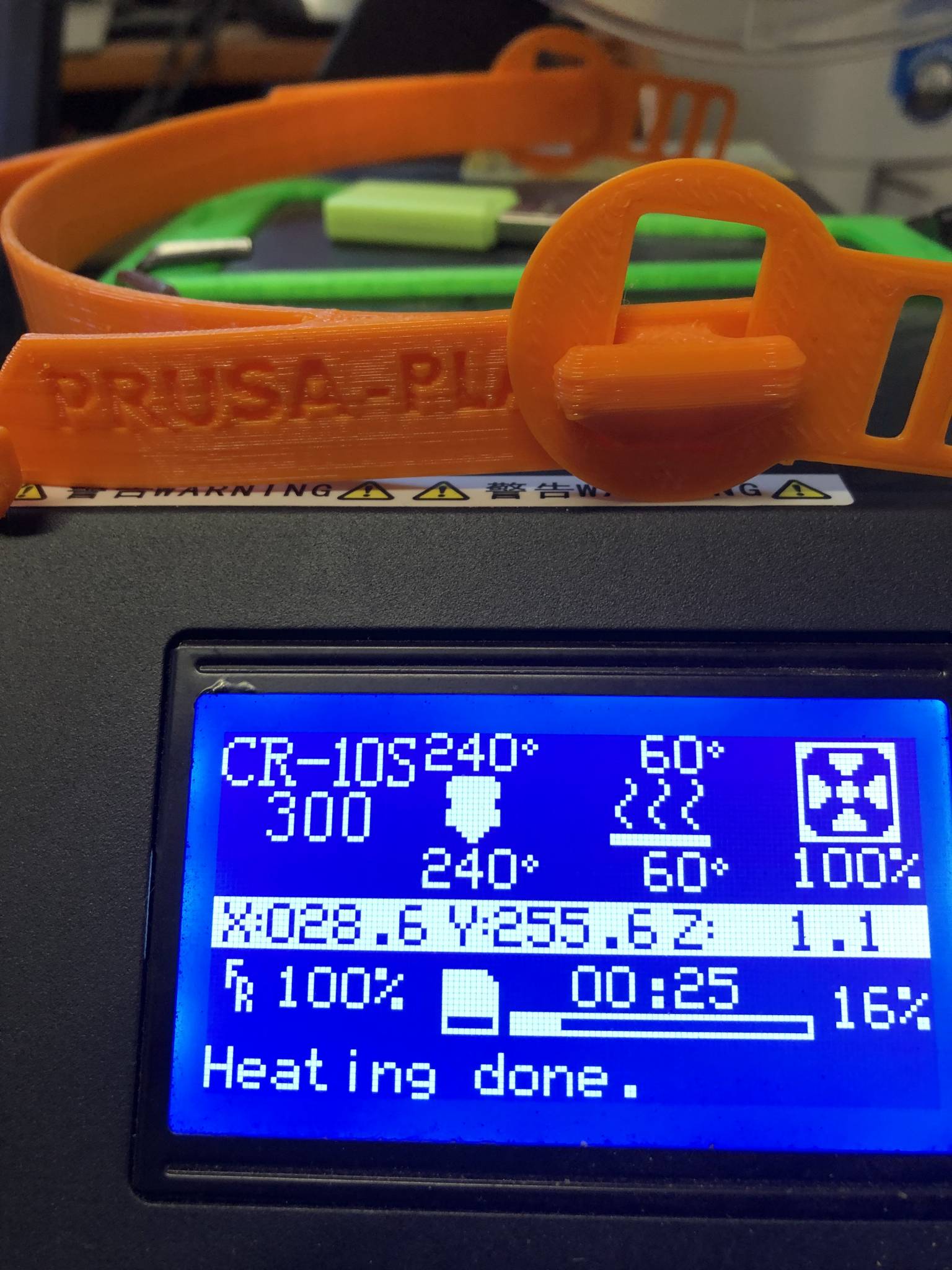

dell66 Posté(e) Avril 14, 2020 Partager Posté(e) Avril 14, 2020 Bonjour pour moi je testerai à une température de 240° parce que sa me donne l'impression que ton filament n'est pas suffisamment liquide ou il y a trop de refroidissement, en ce moment avec ma CR10S origine buse de 0.6 je suis a 240° pour du PLA optimus autrement j'avais un peu le même problème . Lien vers le commentaire Partager sur d’autres sites More sharing options...

dell66 Posté(e) Avril 14, 2020 Partager Posté(e) Avril 14, 2020 j'ai oublié de mentionner que si j'extrude avec les températures conseillées ca ne fonctionne pas bien j'augmente toujours de 20 ou 30° Lien vers le commentaire Partager sur d’autres sites More sharing options...

Eikichi Posté(e) Avril 14, 2020 Partager Posté(e) Avril 14, 2020 il y a 6 minutes, dell66 a dit : Bonjour pour moi je testerai à une température de 240° parce que sa me donne l'impression que ton filament n'est pas suffisamment liquide ou il y a trop de refroidissement, en ce moment avec ma CR10S origine buse de 0.6 je suis a 240° pour du PLA optimus autrement j'avais un peu le même problème . Il est normal d'augmenté la température quand on met une buse plus grosse. Il y a plus de débit de matière, donc plus de perte de chaleur. Lien vers le commentaire Partager sur d’autres sites More sharing options...

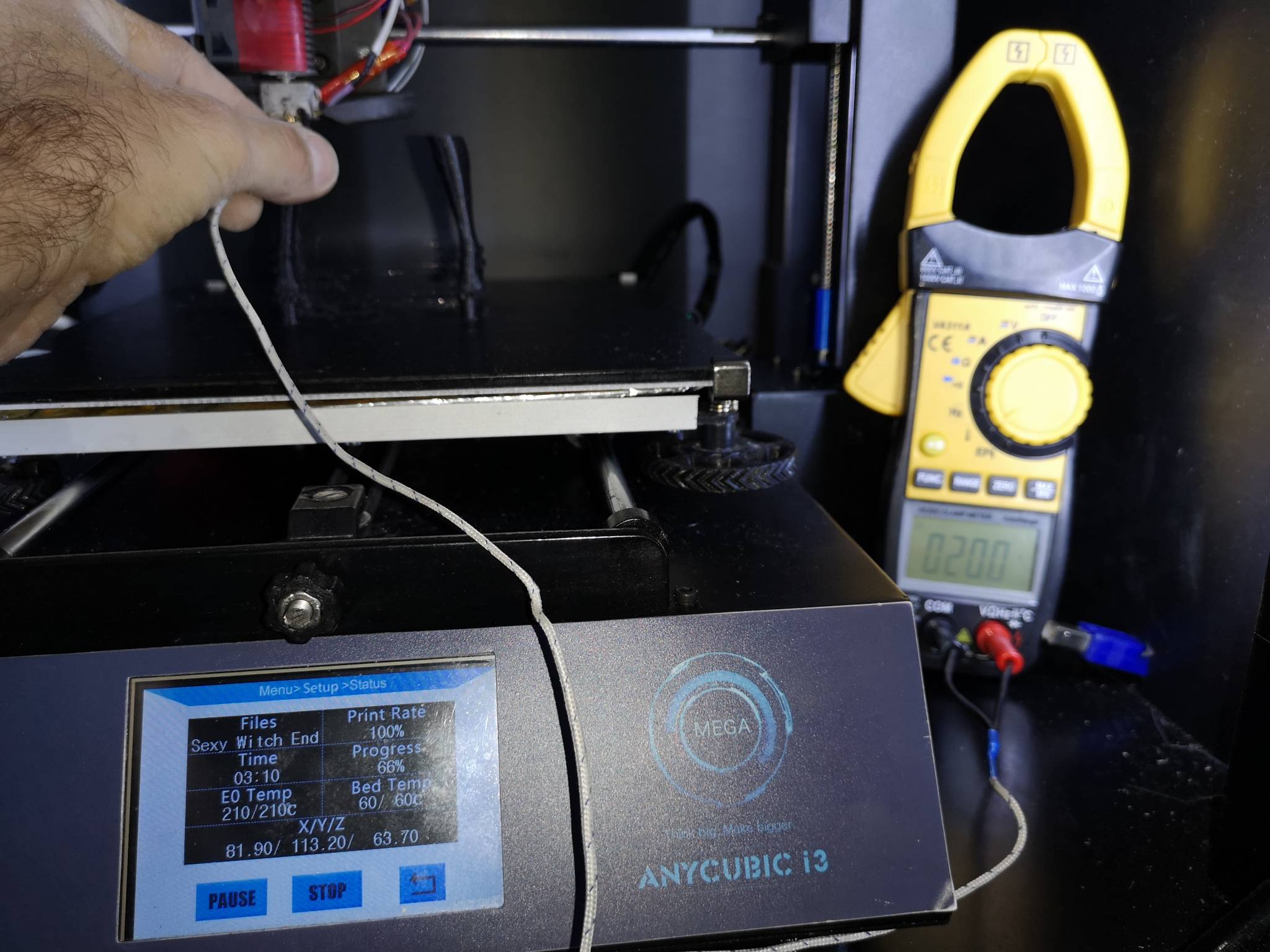

Eikichi Posté(e) Avril 14, 2020 Partager Posté(e) Avril 14, 2020 Pour les températures, il arrive "j'ai eu le cas il y a deux semaines" que la valeur affiché ne corresponde pas a la réalité. D'ou le conseil d'avoir ce genre d'appareil pour évité de la perte de temps et de crise de démences. Lien vers le commentaire Partager sur d’autres sites More sharing options...

dell66 Posté(e) Avril 14, 2020 Partager Posté(e) Avril 14, 2020 Voici un exemple pour étayer la visiére rouge à 220° l'orange à 240° 1 Lien vers le commentaire Partager sur d’autres sites More sharing options...
Eikichi Posté(e) Avril 14, 2020 Partager Posté(e) Avril 14, 2020 il y a 2 minutes, dell66 a dit : Voici un exemple pour étayer la visiére rouge à 220° l'orange à 240° Effectivement, comme je t'ai dit il est possible que la température indiqué soit fausse. La visière orange est a bonne température, trop chaud elle aurai pas cette aspect. 1 Lien vers le commentaire Partager sur d’autres sites More sharing options...
