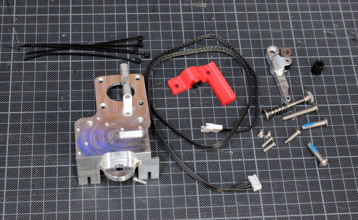

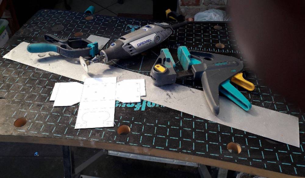

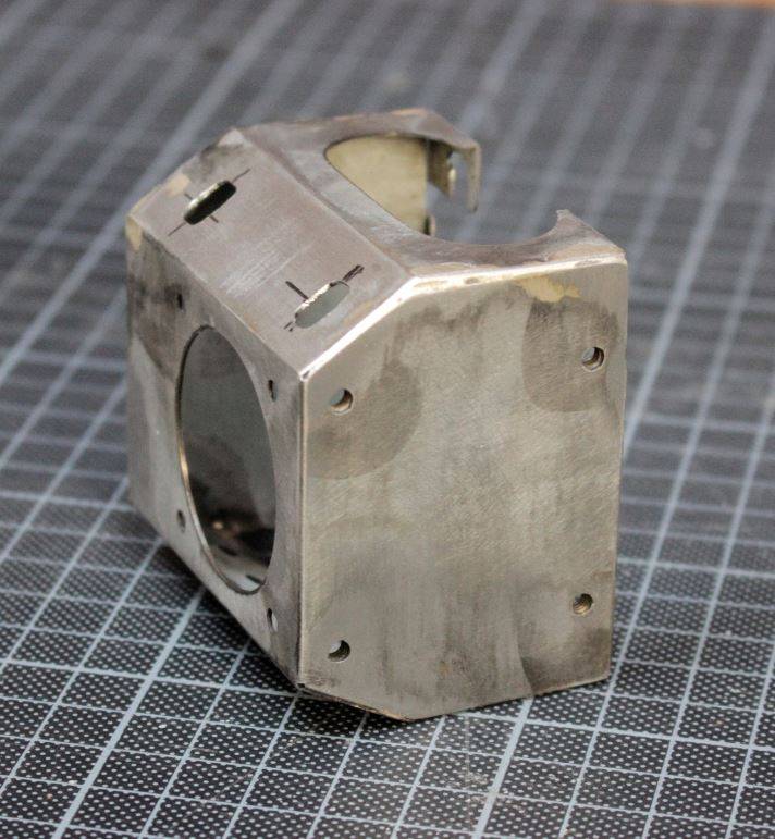

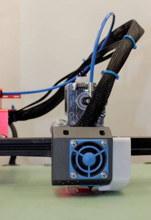

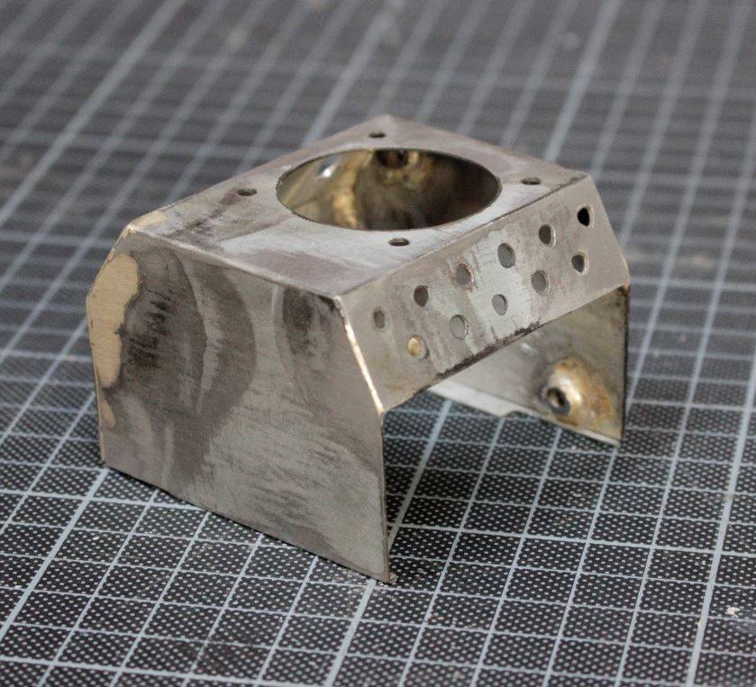

Après avoir changé le sensor ( qui ne m'a jamais posé de problème..) j'ai décidé cette fois,d'installé un direct drive.( le bloc hotend ventilos fonctionne lui aussi à merveille.. )
Mon choix c'est porté pour le Micro Swiss car j'ai déja le hotend et le systeme est trés bien conçu : le moteur déporté en haut, donne à l'ensemble un équilibre parfait sur le rail.
Pour pimenter  les choses :
-Le seul Direct drive Micro Swiss n'est pas du tout compatible avec la Cr10-s Pro
-Les magasins de bricolages sont tous fermés

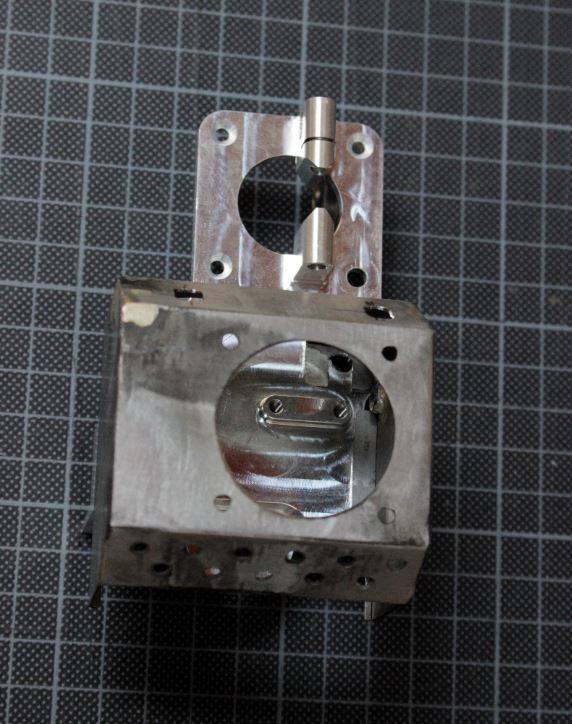

-je dispose d'une Dremel,d'un brûleur pour crème brûlées , de 10cm de brasure argent 600°, et d'un morceau de tôle de 0.5 mm d'épaisseur.
Le projet avance ' op zijn gemakske' 😄, ce qui veut dire tranquillement,sans se présser,pour une fois je n'ai pas dead line comme au boulot.
La première étape est terminée, il fallait 'juste'  faire un nouveau capot sur mesure.
Je vais de ce pas passer un coup de peinture ( résistant à 600°,précaution oblige)
Demain je ferais l'usinage du bloc Micro Swiss,car je veux inclure le BLTouch sous le capot.

Merci,
Pour les soudures,ça change des bijoux que je fais ou répare pour ma fillotte.

Salut,

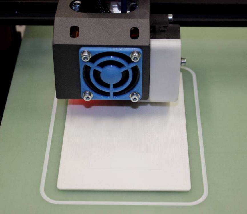

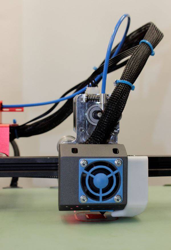

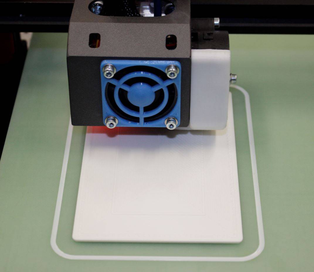

Le projet est terminé.
Le capot a été peint avec une peinture Motip  04030, puis cuit au four à 160°.
Le système fonctionne a merveille,il faut juste revoir la rétraction :  1 mm s'avère souvent être  bon , du moins pour le PLA et le PETG.
J'avais une petite appréhension concernant le surpoids  sur l'axe X,mais vu les moteurs utilisés sur cette machine,j'ai eu tort de m'inquiéter.

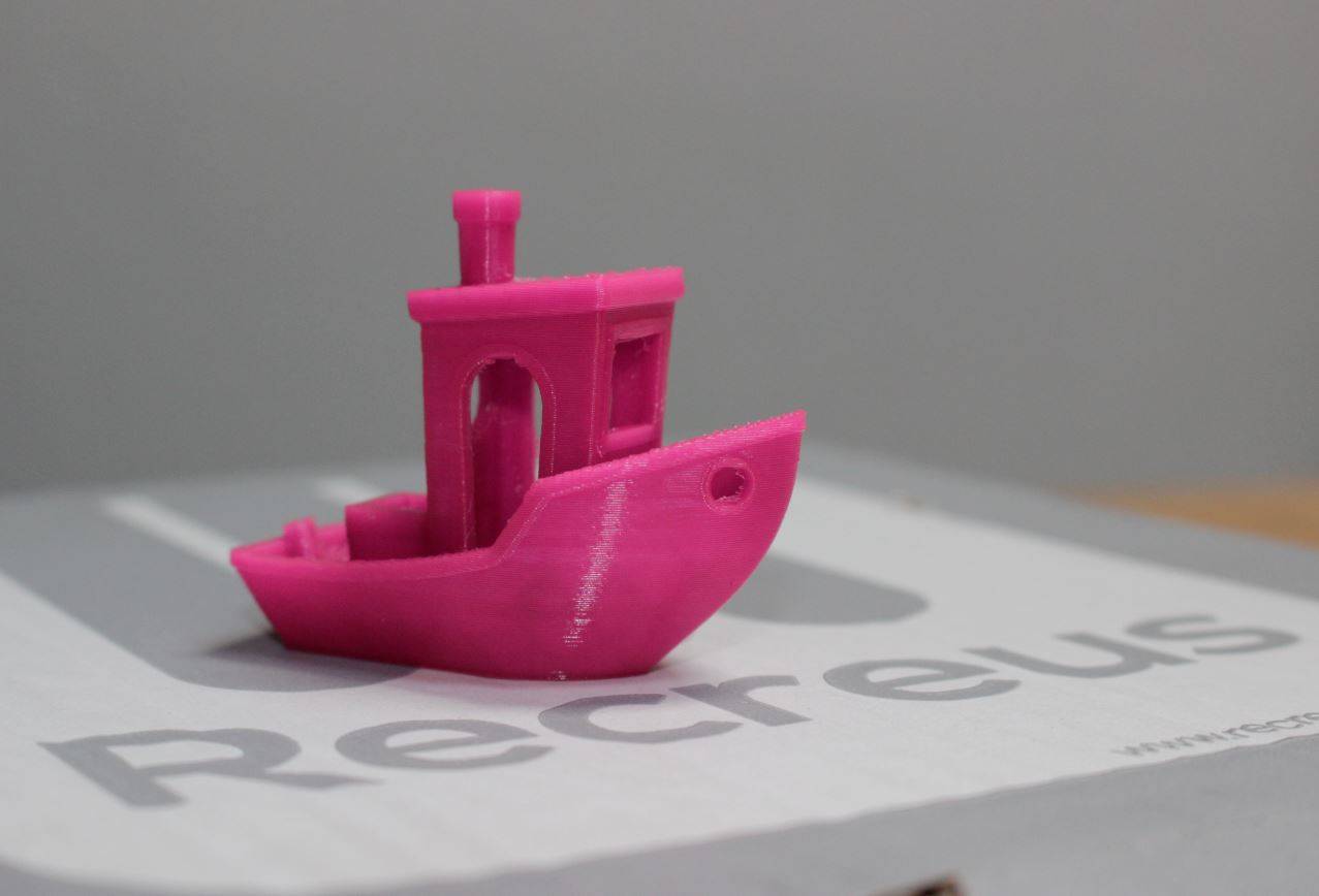

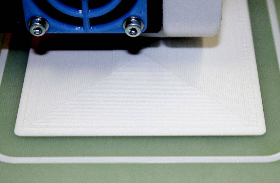

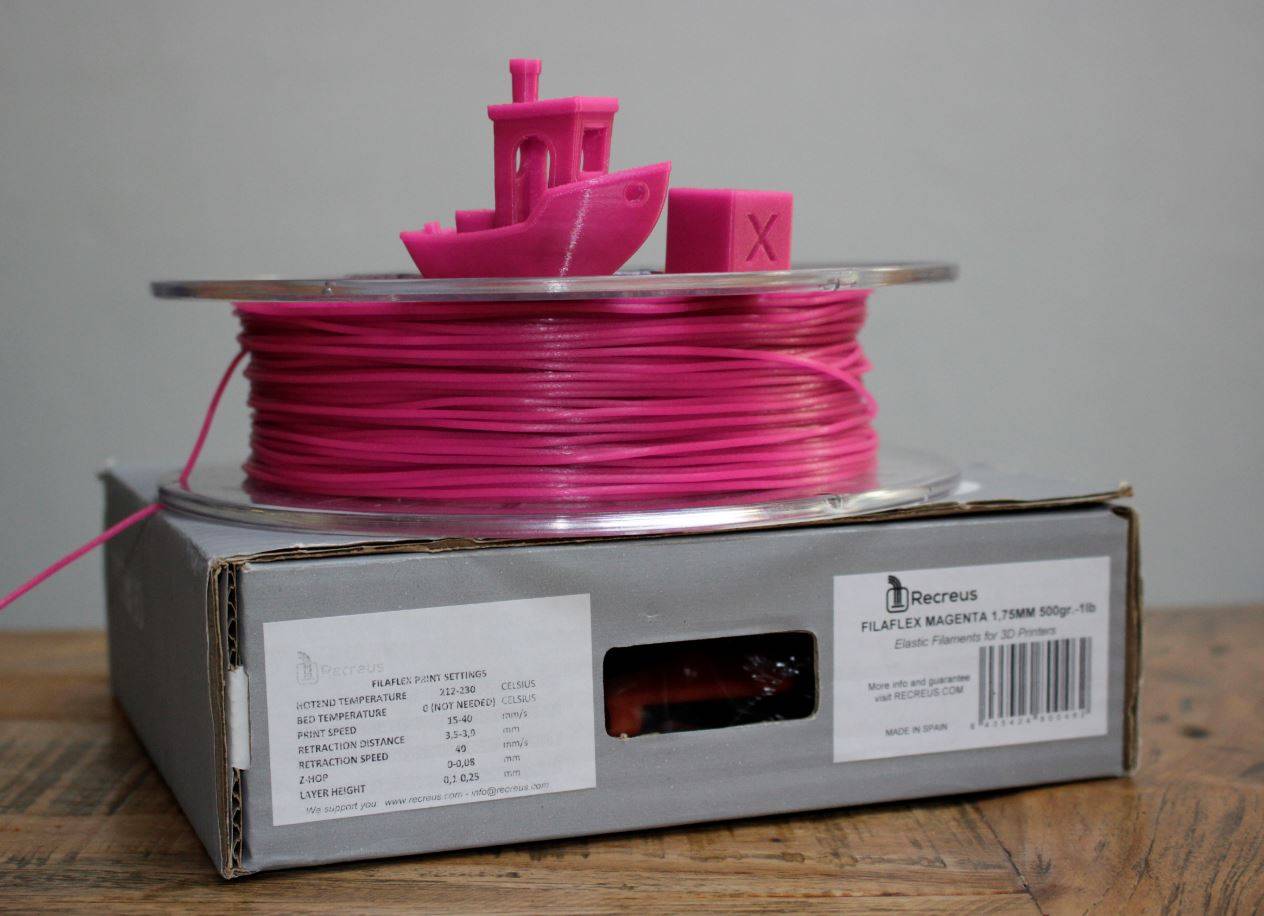

Les premières impressions ont été le cube de calibration, suivie de  benchy en TPU  82a de Recreus buse 0.4 layer 0.24 mm: absolument bluffant ! c'est magique,réglages de base; avec rétraction de 2 mm.
L'autre impression est en PLA blanc buse 0.6 layer 0.32 rétraction 1.5 mm.

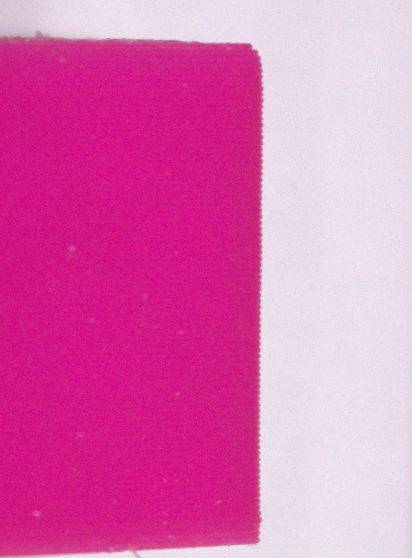

Pour info, l'imprimante a avalé beaucoup de TPU la semaine passée : 350gr de Recreus  82A, 500 g de Fillamentum 92A et ( trop facile) 500 gr de Ninja flex Cheetah.
Pas une seule fois l'effet spaghetti n'est apparu .😀

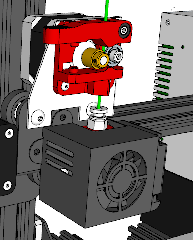

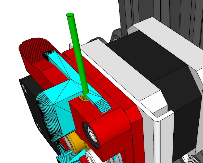

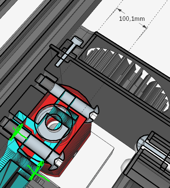

Ok, merci @ixi
je regarde de suite ton stl.
Pour le moment j'ai construit une solution perso rapide et le moteur d'origine (42x40) ne peut pas passer. Donc je vais pouvoir comparer avec la soluce MS.
Déjà avec un 42x32, ça passe juste...1,4 mm
Lien vers le commentaire
Partager sur d’autres sites
il y a 18 minutes, Yellow T-pot a dit :
Ok, merci @ixi
Beau travail !
Tu y es presque !

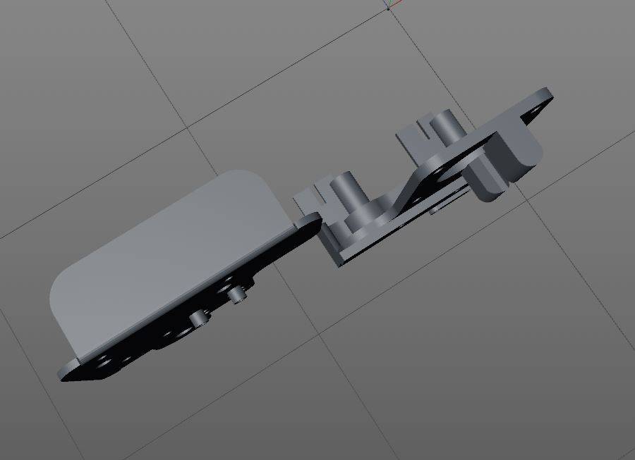

Les petits futés du R&D Micro Swiss ont en fait décalé vers l'avant  ce qui serait sur ton 3D la partie blanche+ le support galet d'origine ...décalé de quelques mm
mais c'est suffisant pour que le moteur passe.
Tu verras en superposant les stl.
Je viens de rajouter une copie d'écran.
L'ensemble semble être plus en avant que l'original Créality, mais les 2 tétons sur lesquels repose le hotend ( le veinard 🥰) ont
été rabotés sur le modèle MS  ( dommage 😪), donc le hotend est très très peu décalé.
Malgré cette petite différence, je n'ai rien eu à modifier dan Marlin.
Modifié (le) par ixi
ajout photo

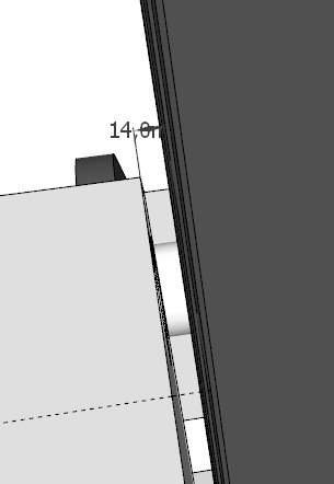

Je viens de recaler ton stl et ça donne:
décalage de 8 mm vers l'avant de la face d'appui du moteur donc 32+8 = 40 mm, voila pourquoi un 42x40 passe
décalage de 10 mm vers l'avant de la face d'appui de la tête chauffante (ma num est x10).
Merci 👍
Modifié (le) par Yellow T-pot

Il y a 2 modeles, un pré-release et le définitif, le dernnier n'est pas juste à 100% ( pas de filetage pour les galets,pas de trou pour le filament ) mais plus que suffisant pour modéliser mon nouveau capot et surtout connaitre l'emplacement exact pour percer et tarauder les trous de fixation du BLTouch.

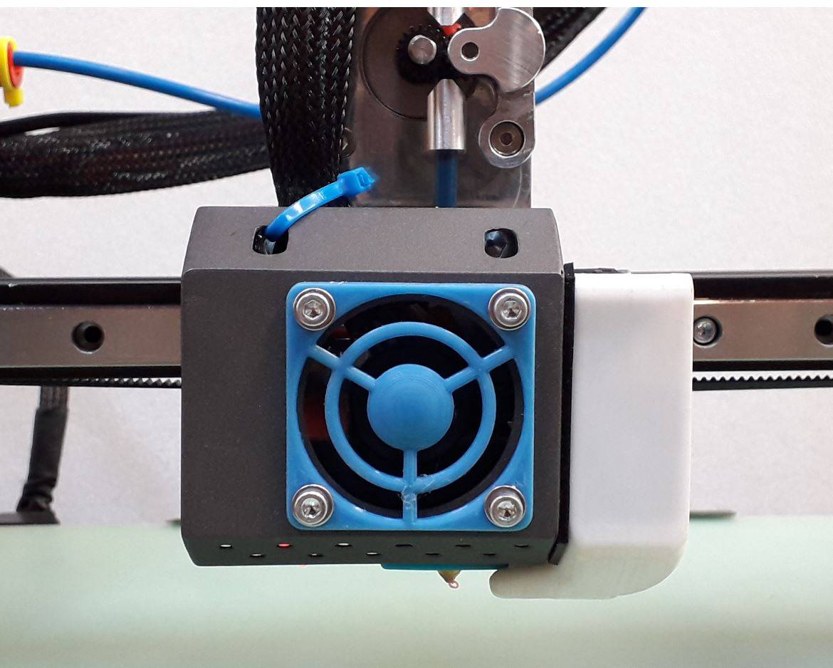

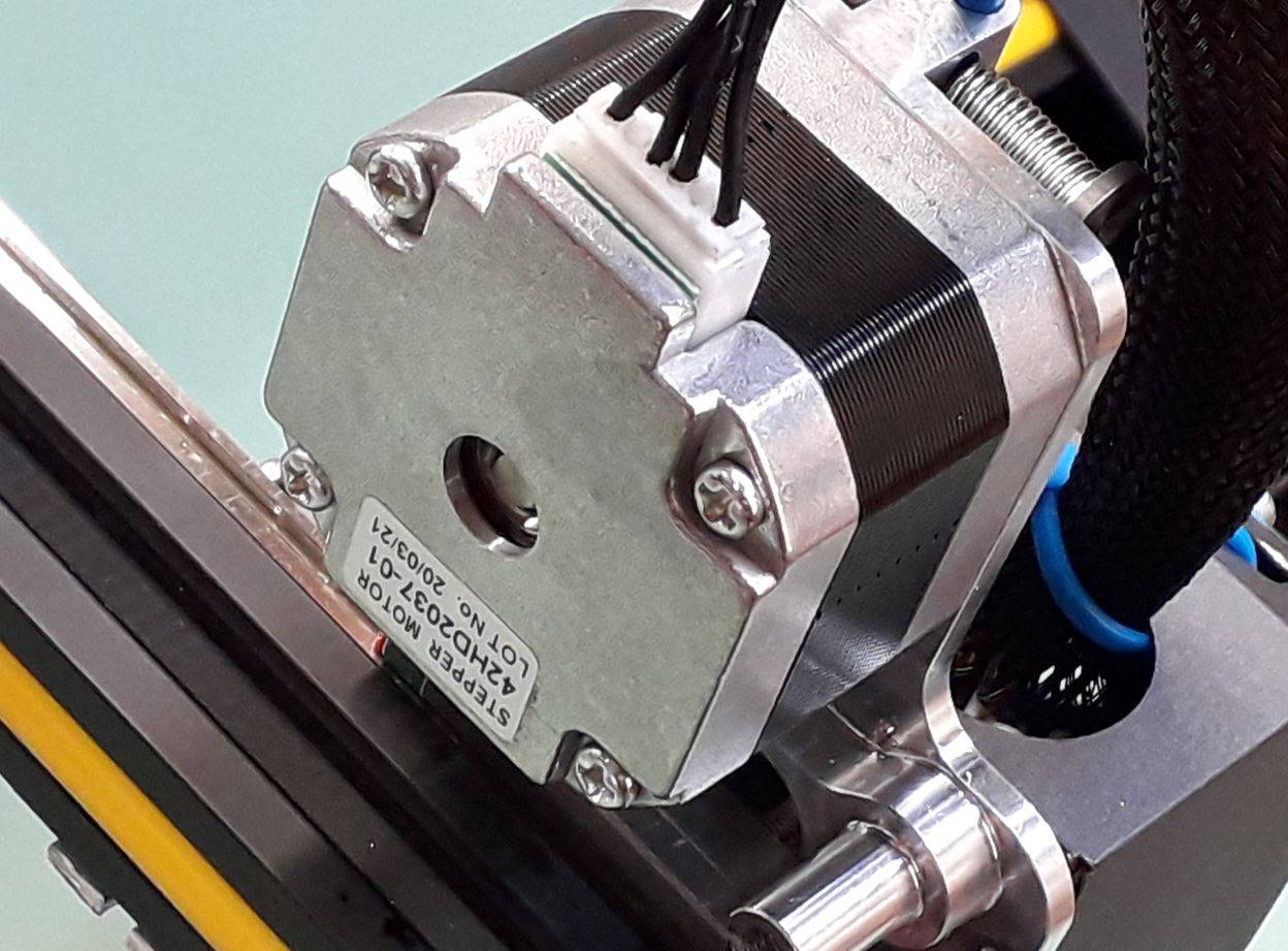

Salut
J'ai installé un guide linéaire sur l'axe X et changé le moteur  de l'extrudeur pour un 40x34.
C'est un direct drive entrainement direct ,contrairement aux Hemera,Bondtech..., donc pas de démultiplicateur.
Un moteur plus petit patine lorsque l'on imprime vite.
La précision du guide ainsi que le gain de poids apporté par le moteur permettent d'imprimer à des vitesses très  élevées et malgré le direct drive,sans aucun effet zèbre.
L'ajustement du Vref de l'extrudeur a été un peu long,car les calcules théoriques ne sont plus d'application, il faut essayer.
Le  Vref extrudeur est de  1.75v.( si si, les TMC 2208 sont faist pour )
Le TMC est juste tiède et le moteur n'excède pas 36°.
Absolument tout est réversible pour chaque modif :
Enlever le guide et rajouter les galets + réglage prend 20 minutes, déplacer le moteur et repositionner l'extrudeur d'origine : 30 minutes.
L'imprimante est donc compatible bowden et direct drive.😄

Salut,
Même pas peur de taper 80mm/s dans Cura 😁 pour le PLA, PETG et nylon.
J'avais usiné un bloc de chauffe en laiton,je pense que cela apporte beaucoup de stabilité pour une température d'extrusion plus constante.
ça doit être moins sensible au éternuements du ventilo.
Je connais très bien les rails 20x20 ( construction de machines au boulot) et je suis quand même surpris de la stabilité du petit rail MGN12 : rien ne bouge, le système
à galet,bien qu’excellent,semble être du bricolage à côté,et puis c'est un élément d'entretien en moins.
C'est vraiment la meilleure modif aéroportée sur cette machine.( oui, je dis ça à chaque fois)
J'ai vu fonctionner une Magma 350....le bloc X est énorme et malgré ça il se déplace avec une fluidité impressionnante.
Je n'en suis plus jaloux 😀
Lorsque tu vas changer de moteur, fais très attention au connecteur 4 fils.
Généralement, les Nema 17   2phases 4 pins sont A-BC-D mais les petits malins de Créality ont brochés les moteurs A-CB-D.
Tu devras contrôler avec un multimètre ( ohmmètre) , et certainement inverser les 2 fils du milieu.
