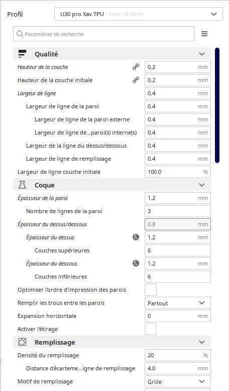

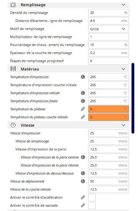

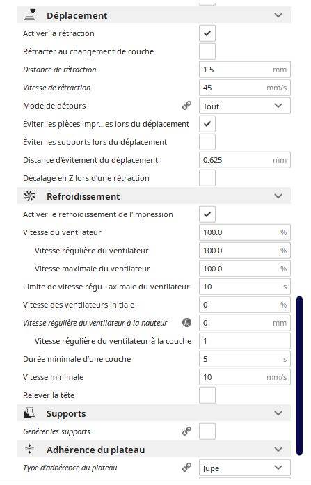

Bonjour @feanor007,
J'ai imprimé et monté ta pièce et ça fonctionne bien.
J'ai voulu imprimer un cube creux de 40mm par 20mm et 2mm d'épaisseur.ça a marché sur 1mm environ et après plus rien ne coulait de la buse.
Voici mes réglages dans cura.
PS: En faisant les copies d’écran, je me suis aperçu que j'avais laissé vitesse d'impression de la paroi externe à 60mm/s !!
Quelqu'un peut me dire si il y a une autre erreur et ce qu'il faut que je modifie ?
Cordialement

Bonsoir,
Je suis passé a 230° au lieu de 205 et à 20 mm/s au lieu de 25 et ça marche bien. Sur ma U30 Pro avec BlTouch et écran en français mais sans autres modifs. TPU testé : Sunlu 1.75mm 0.5 kg black tolérance +- 0.02mm et ça marche.
