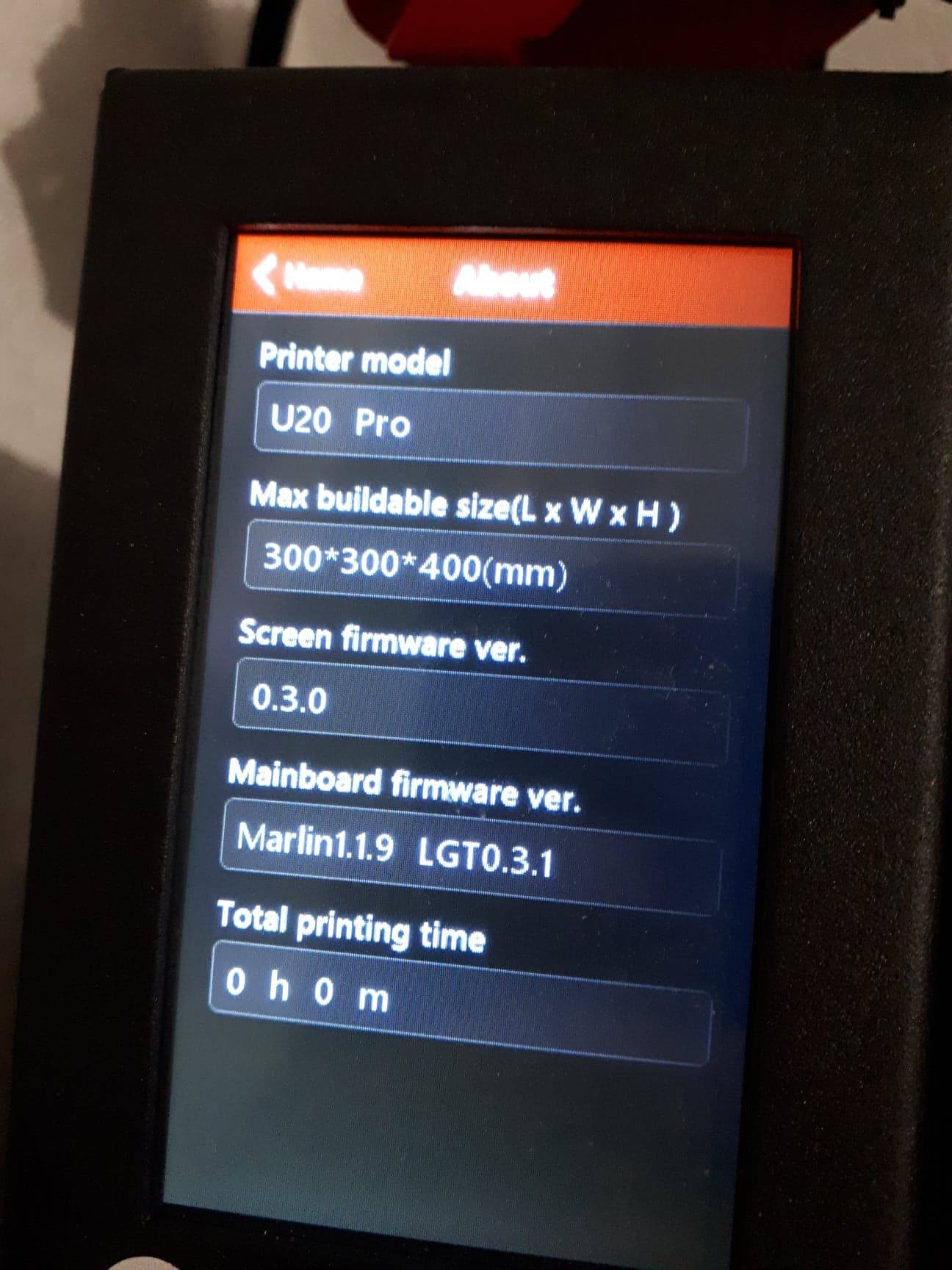

Dydyus Posté(e) Avril 9, 2020 Partager Posté(e) Avril 9, 2020 Bonjour à vous, j'ai acheter une aflawise U30Pro , et je me rend compte (dans le menu "about" de l'ecran) que le logiciel installer dessus est pour une alfawise U20 Pro ... je sais que la renvoyer sera long , donc ma question est simple , puis-je changer le logiciel de l'alfawise pour la faire passer sur une version U30Pro qui est l'imprimante que je possédé ? merci par avance ! Lien vers le commentaire Partager sur d’autres sites More sharing options...
Keryn Posté(e) Avril 9, 2020 Partager Posté(e) Avril 9, 2020 Salut, Essaye de mettre à jour le firmware avec celui de la U30, ça résoudra peut être ce soucis. Je te mets en pièces jointes celui de la LK4Pro (la U30Pro est un rebrand par Alfawise de la LK4Pro de Longer), ainsi que le tuto. Keryn FW_LK4_PRO_0_3_1.hex Update firmware tutorial.pdf Lien vers le commentaire Partager sur d’autres sites More sharing options...
Dydyus Posté(e) Avril 9, 2020 Auteur Partager Posté(e) Avril 9, 2020 Merci beaucoup ! je fait ça cette après midi , je test un peu , et je reviens pour dire si cela à fonctionné ! Lien vers le commentaire Partager sur d’autres sites More sharing options...
Dydyus Posté(e) Avril 10, 2020 Auteur Partager Posté(e) Avril 10, 2020 Et bien merci ! hier soir vers 17h j'ai fait l'update avec ton fichier, et depuis l'imprimante tourne tres bien ! (2 impression de 6 heures sans aucun problème !) Lien vers le commentaire Partager sur d’autres sites More sharing options...
