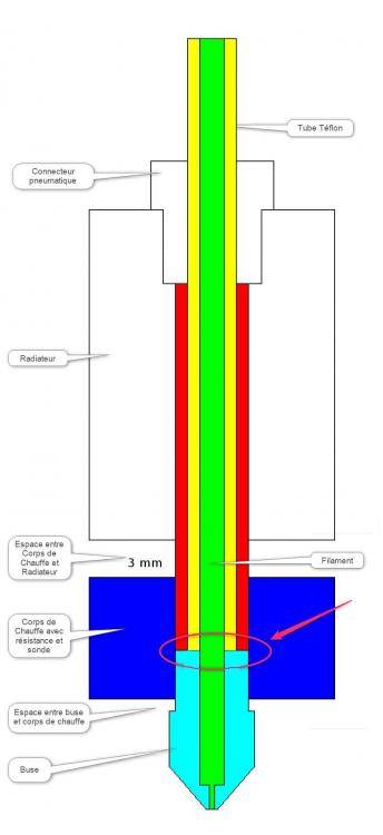

Bosco2509 Posté(e) Avril 10, 2020 Partager Posté(e) Avril 10, 2020 (modifié) Retour... De la "Sous-extrusion" peut donc avoir plusieurs causes : 1. Carte SD Défectueuse > cela arrive plus fréquemment qu'on le croit, mais une carte SD qui fonctionne mal... peut être l'origine de beaucoup de problèmes. 2. Un Mauvais ou Erreur de Montage > C'est l'erreur typique de tout les débutants. La tête est mal monté... ce qui peut provoquer un bouchon... puis de la Sou-extrusion... qui peut se transformer en "Fuite"... puis en "Départ d'incendie". 3. Un Mauvais paramètrage du Slicer (exemple : Cura) > De mauvais paramètres d'impression, une vitesse trop élevée, etc... les erreurs des débutants... entrainent bouchons, sous-extrusion... et dans le pire des cas : la PANNE. Bon... on va commencer par faire la vérification de sécurité : Est-ce que ta tête d'impression dégouline de plastique ? (comme sur l'image ci-dessous) Si c'est un OUI ? Il faut tout arrêter ! Il y a une Fuite ! Il y a risque d'incendie ! Il est impératif de tout nettoyer avant de remettre en marche ! Voir procédure/tutos ici : Si c'est une Non... cela ne signifie pas qu'il n'y a pas un bouchon sur le corps de chauffe... Pour vérifier cela : Retirer le filament ! (A chaud, 185°C, je rappel pour pas rien casser) Et ensuite : Retirer le tube téflon ! (délicatement sans forcer) Ensuite... Nettoyer... et réinsérer le tube Téflon jusqu'à la butée de la buse : (voir schéma ci-dessous) La zone entourée en rouge indique l'endroit où un bouchon se forme. Ensuite... non ce n'est pas fini... on ne fait que commencer : On vérifie l'extrudeur : Ce qui est encadré en rouge, c'est le "Pignon d'extrusion" ! Vérifier qu'il est serré et bloqué sur l'axe du moteur. Si ce n'est pas le cas... le resserrer avec les clés fournies. Ensuite... vérifier que le moteur d'extrudeur est correctement branché (à fond) ! Vérifier déjà tout cela... on regardera du côté des paramètres de Cura ensuite... Modifié (le) Avril 10, 2020 par Bosco2509 1 Lien vers le commentaire Partager sur d’autres sites More sharing options...
Micka_64 Posté(e) Avril 10, 2020 Auteur Partager Posté(e) Avril 10, 2020 Bonjour à tous et merci de pour votre aide C'est du PLA DruckerRhino en 1mm75, mesuré au pied à coulisse et confirmé. Donc : Niveau tête d'impression, c'est tout propre, pas de fuite, j'avais regardé et appliqué la Titi's procédure dans mes recherches, je préfère repartir de zéro avec vos conseils ! Vis de pignon extrusion serré. Connecteur moteur extrudeur à fond. Alors Paramétrage de l'extrudeur : Je sorts le tube téflon en sortie extrudeur (je ne fais rien couler par la tête) Je monte la température de la tête à 200. Je lance un mouvement de 100mm avec mon coup de crayon à 120mm Resultat, y me reste 80mm, soit 1 mouvement de 40 mm pour 100 demandé ! Est ce qu'un tel décalage est possible ? Le paramètre machine Esteps/mm est à 93 Merci Lien vers le commentaire Partager sur d’autres sites More sharing options...

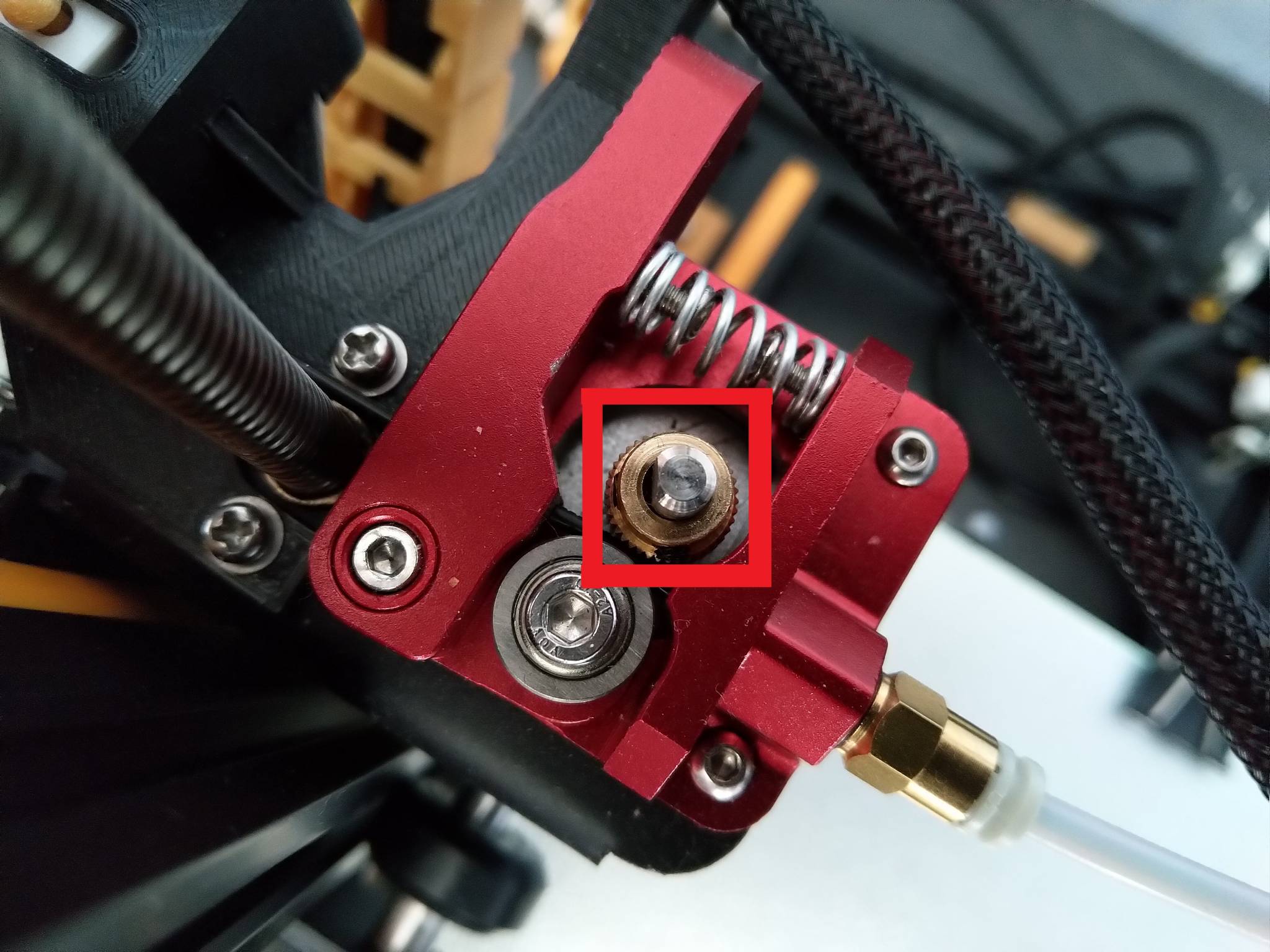

Bosco2509 Posté(e) Avril 10, 2020 Partager Posté(e) Avril 10, 2020 Bon... c'est bien... c'est l'extrudeur qui est mal calibré... As-tu vu ces 2 tutos : Non ? Je t'invite à les suivre il y a 20 minutes, Micka_64 a dit : Le paramètre machine Esteps/mm est à 93 Normalement... tu devrais plutôt être autour de 105.2... mais il serait plus prudent de vérifier en faisant les calculs comme dans les tutos indiqués précédemment. Lien vers le commentaire Partager sur d’autres sites More sharing options...

fran6p Posté(e) Avril 10, 2020 Partager Posté(e) Avril 10, 2020 (modifié) Il y a 4 heures, Micka_64 a dit : Alors Paramétrage de l'extrudeur : Je sorts le tube téflon en sortie extrudeur (je ne fais rien couler par la tête) Je monte la température de la tête à 200. Je lance un mouvement de 100mm avec mon coup de crayon à 120mm Resultat, y me reste 80mm, soit 1 mouvement de 40 mm pour 100 demandé ! Est ce qu'un tel décalage est possible ? Non, ce n'est pas possible . Le pas de 93 pour une Ender3 fonctionne pour l'immense majorité de ses possesseurs. Vu que tu as déconnecté le PTFE en sortie (c'est la bonne manière de faire pour effectuer le calibrage mécanique), ton problème peut avoir quatre causes (1, 2, 3 ou au pire les 4 ensemble): - pilote de la carte mère mal réglé (Vréf) ou HS ou en train de passer l'arme à gauche, - le moteur NEMA - l'ensemble mécanique qui entraine le filament (galet cranté / poulie libre / levier de rappel / ressort / conduit de passage du filament) - la bobine de filament Peux-tu faire quelques photos de ton extrudeur ? Modifié (le) Avril 10, 2020 par fran6p 1 Lien vers le commentaire Partager sur d’autres sites More sharing options...
Micka_64 Posté(e) Avril 10, 2020 Auteur Partager Posté(e) Avril 10, 2020 Me revoilà. Bon un mystère informatique, à devenir fou... Mon 1er test de réglage, Je demande 100mm et j'ai 40. Je calcule et je tombe sur cette valeur de fou... 232,5 Intègre ce paramètre, je relance une commande 100mm et la j'ai environ 200mm de pris... Je remets le paramètre d'origine à 93, je relance et la miracle 96mm de pris. Nouveau calcul, nouveau paramètre et re test => donne 100mm J'ai lancé pendant la soupe un modèle de la carte et le résultat est mieux !!! Maintenant j'ai des débordements de PLA autour de la buse. Je vais appliquer la Titi's procédure. Pendant le Print des débordements sont partis de la buse pour se coller sur le chien, j'ai arrêté et relancé ça a fait quelques pb. Y'a un manque sur la droite, un coup de pincé un peu sévère. Est ce que ce coup de calgon est fini ou va revenir.... une bonne question. Photos de extrudeur, pas de soucis, quoi en particulier à montrer ? Entraînement pignon vue de dessus ? Merci du coup main ! Lien vers le commentaire Partager sur d’autres sites More sharing options...

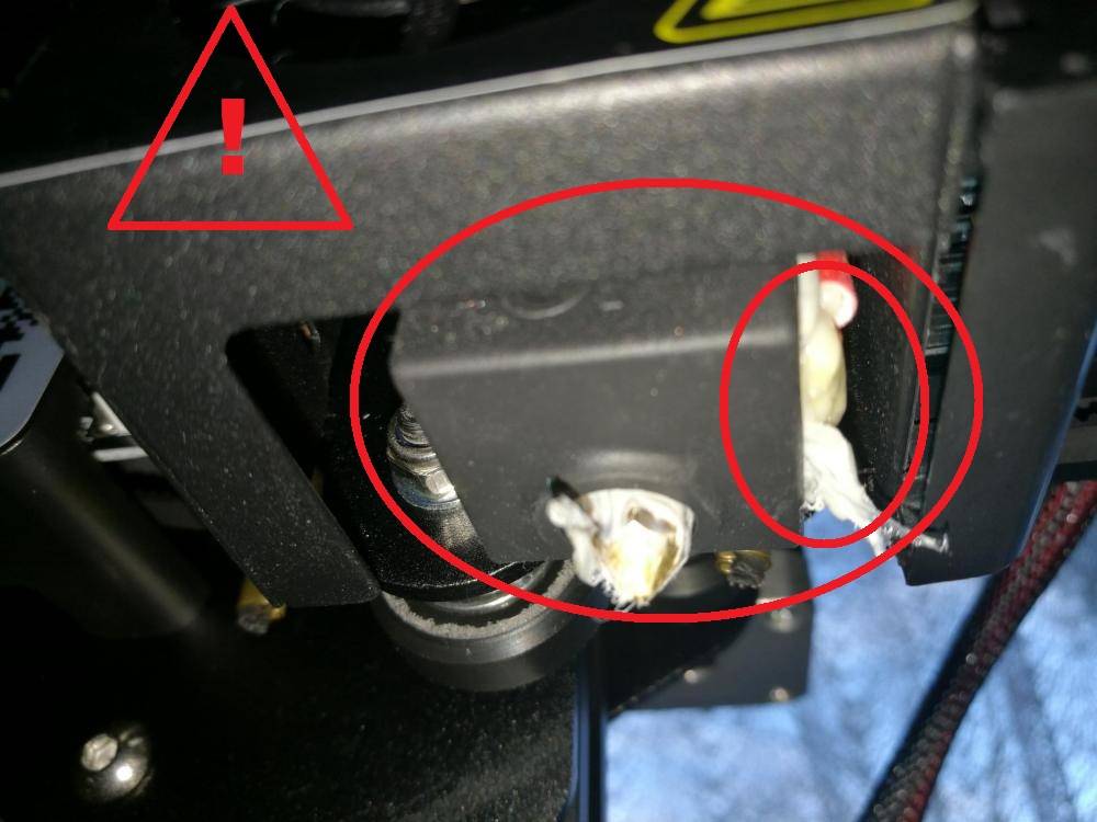

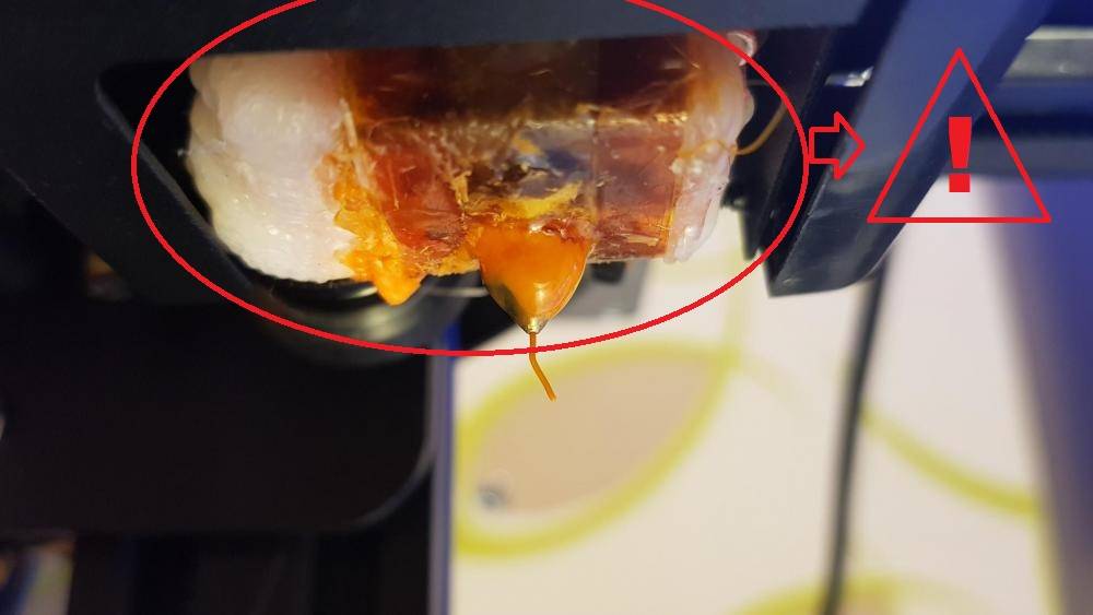

Bosco2509 Posté(e) Avril 11, 2020 Partager Posté(e) Avril 11, 2020 (modifié) Il y a 20 heures, Micka_64 a dit : Maintenant j'ai des débordements de PLA autour de la buse. Ah... j'adore quand chacun invente ses propres termes... et qu'il faut chercher à deviner ce qu'il voulait dire par là... Alors question : Qu'est-ce que tu appel par "débordements" ? Ceci étant dit : Rien ne remplacera jamais une photo... histoire que tout le monde puisse voir et comprendre... C'est... des bavures ou excedents de matière... ou une fuite ? Si tu suit la Titi Procédure... tout devrait aller... Il y a 20 heures, Micka_64 a dit : Photos de extrudeur, pas de soucis, quoi en particulier à montrer ? Entraînement pignon vue de dessus ? En un seul mot : TOUT ! Tu nous montre tout... comme cela, cela évitera d'en demander plus... Je vais me montrer exigeant... mais une ou 2 vidéos très courte... pour montrer en détail dans une première vidéo ton imprimante, l'extrudeur, l'état de ta tête d'impression, et dans une seconde vidéo : Ce qu'il se passe quand elle imprime... en faisant un tour rapide sur l'extrudeur. Je précise pour la seconde vidéo... inutile de montrer la première couche... attend qu'elle soit à 50% de l'impression pour filmer ce qu'il se passe... Photos et vidéos... cela aide énormément à résoudre les problèmes... et cela beaucoup plus rapidement que sans photos et vidéos... Modifié (le) Avril 11, 2020 par Bosco2509 Lien vers le commentaire Partager sur d’autres sites More sharing options...
Micka_64 Posté(e) Avril 11, 2020 Auteur Partager Posté(e) Avril 11, 2020 Bonjour, Désolé pour le vocabulaire, je reformule. Donc hier, après réglage de l'extrudeur, print du chien résultat plutôt bien mais j'avais des fuites côté buse. Application Titi's procédure et j'ai relancé un Print mais en moins de 10mns encore fuites... En y regardant de plus près => Fuite côté buse mais également côté heatbreak très léger mais quand même. J'ai tout démonté côté tête. Heatbreak, bloc de chauffe, buse... Tout nettoyé dans les moindres recoins, passage de taraud et petit bricolo pour aller dans les coins etc... J'ai relancé un cube. Paramètre cura de base découpe en 0,2. Pas la moindre fuite ! Mesure du cube (pied à coulisse)en X et en Y environ 20mm14. En Z environ 20,20 En ce moment, le support outil est encours, ça se passe plutôt bien comparé à la première fois du support. Je voulais joindre une vidéo mais j'ai merdé, 45s et 89Mega... Je vais la reprendre. Et je n'arrive pas à citer des posts avec la tablette, je vais passer sur PC. Merci. Lien vers le commentaire Partager sur d’autres sites More sharing options...
