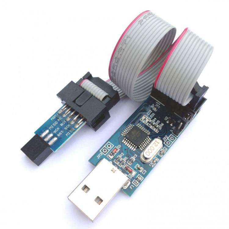

Oze Posté(e) Avril 10, 2020 Auteur Partager Posté(e) Avril 10, 2020 Bonjour @pascal_lb merci pour ta réponse, je vais prendre le temps de regarder les deux vidéos que tu m'a laisser pour comprendre tout ça et travailler mes firmwares. Mais pour en revenir au bootloader Cette objet en est bien un ? Et dans la manip à faire pour l'installer il faut bien que dans Arduino une fois l'installation terminé, il reconnaisse le bootloader sur un Port (Port COM 10 par exemple ) Ducoup s'il ne le reconnais jamais le problème est en quelques sorte bien lié ? Lien vers le commentaire Partager sur d’autres sites More sharing options...
fran6p Posté(e) Avril 10, 2020 Partager Posté(e) Avril 10, 2020 il y a 23 minutes, Oze a dit : Cette objet en est bien un ? Pas du tout C'est une clé USBASP qui permet de connecter le connecteur 6 broches (Miso, Mois, …) sur l'emplacement ICSP d'une carte mère. Les cartes mères 32 bits comme ta SKR en possèdent un mais je n'ai jamais utilisé cette méthode pour installer un firmware sur celles-ci. Cette clé USB est surtout utilisée sur des cartes mères dépourvues de chargeur de démarrage (Creality Melzi (CR10, Ender3, …) pour flasher un firmware (on peut tout aussi bien utiliser un Arduino Uno programmé en AVR pour effectuer ce flash). Mon document pour réaliser une installation de firmware sur les cartes 8 bits Creality : Installer-via-USBASP.pdf Pour préparer ton firmware au format .bin, @pascal_lb t'a indiqué commet faire. Lien vers le commentaire Partager sur d’autres sites More sharing options...
Oze Posté(e) Avril 10, 2020 Auteur Partager Posté(e) Avril 10, 2020 Merci pour ton pdf fran6p ! mais confirme moi juste un détail, tu dis ne pas avoir besoin de connecteur type USBASP pour installer un firm sur une carte 32 bits comme ma SKR, pourtant je suis sur d'avoir essayer d'installer un firmware sur cette carte en la connectant en USB à l'ordinateur avec le câble fournie ( comme j'ai pu le faire auparavant pour ma Ramp 1.4 ou encore ma Mks Gen L ) sauf que pour la SKR je suis quasiment sur que ça n'avait pas marché et à l'époque je m'étais donc tourné vers une installation par carte SD Lien vers le commentaire Partager sur d’autres sites More sharing options...
fran6p Posté(e) Avril 10, 2020 Partager Posté(e) Avril 10, 2020 il y a 30 minutes, Oze a dit : mais confirme moi juste un détail, Je n'ai jamais utilisé cette technique avec des cartes 32 bits. Le chargeur de démarrage pour celles-ci est totalement différent des cartes à base d'Atmega et nécessite un autre outil (STlink) pour en remettre un en place s'il était écrasé. Peut-être existe-t'il d'autre méthodes d'installation du firmware pour les cartes 32 bits mais je n'en ai pas connaissance. La seule que je connaisse et que la plupart totalité des fournisseurs de cartes préconisent est carte SD (ou microSD) + firmware.bin. 1 Lien vers le commentaire Partager sur d’autres sites More sharing options...
