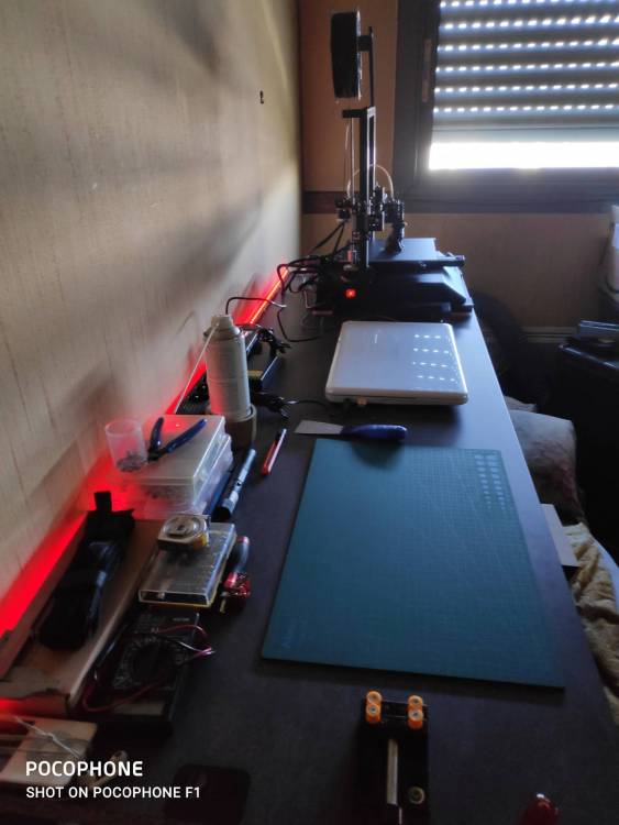

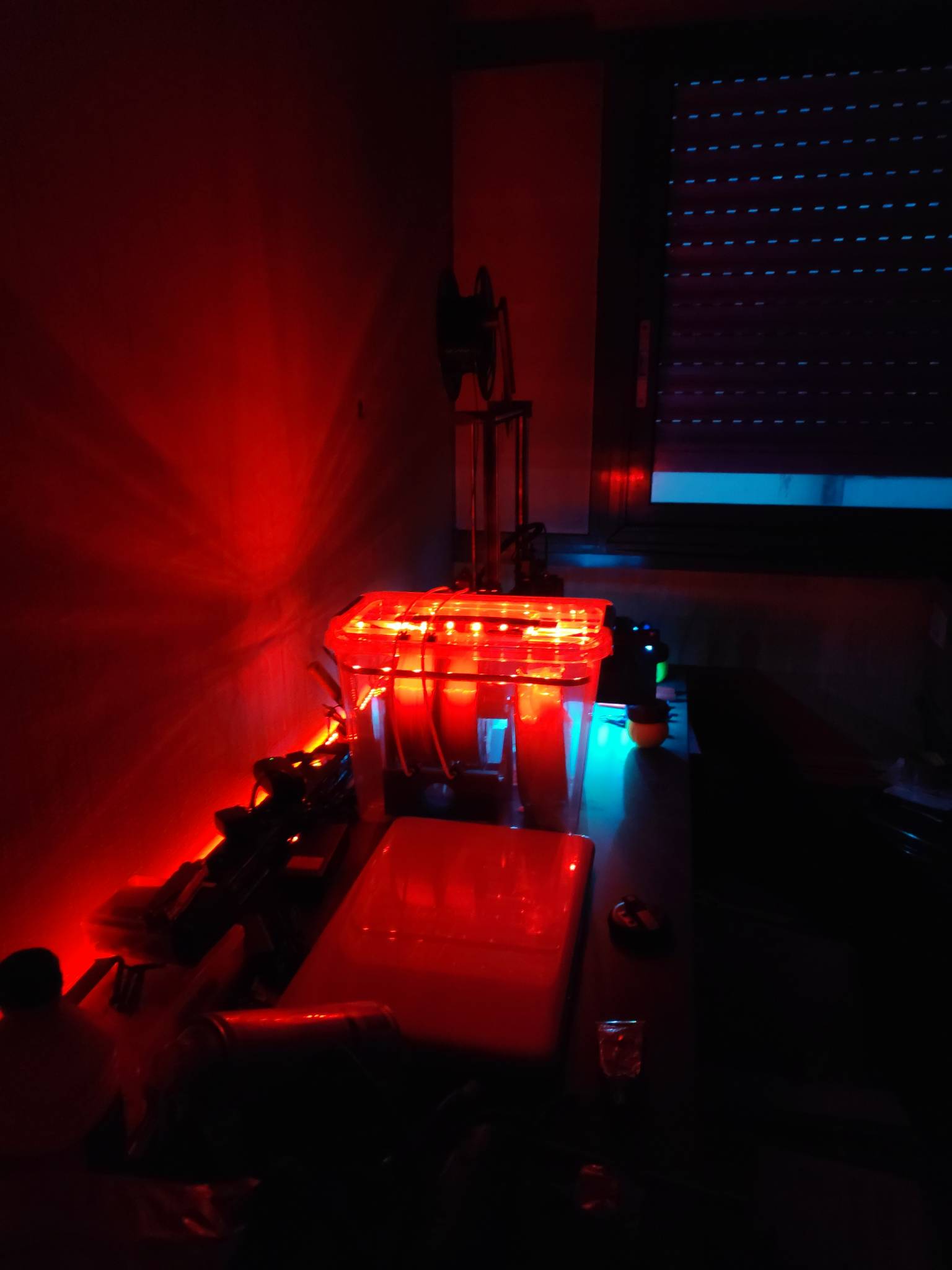

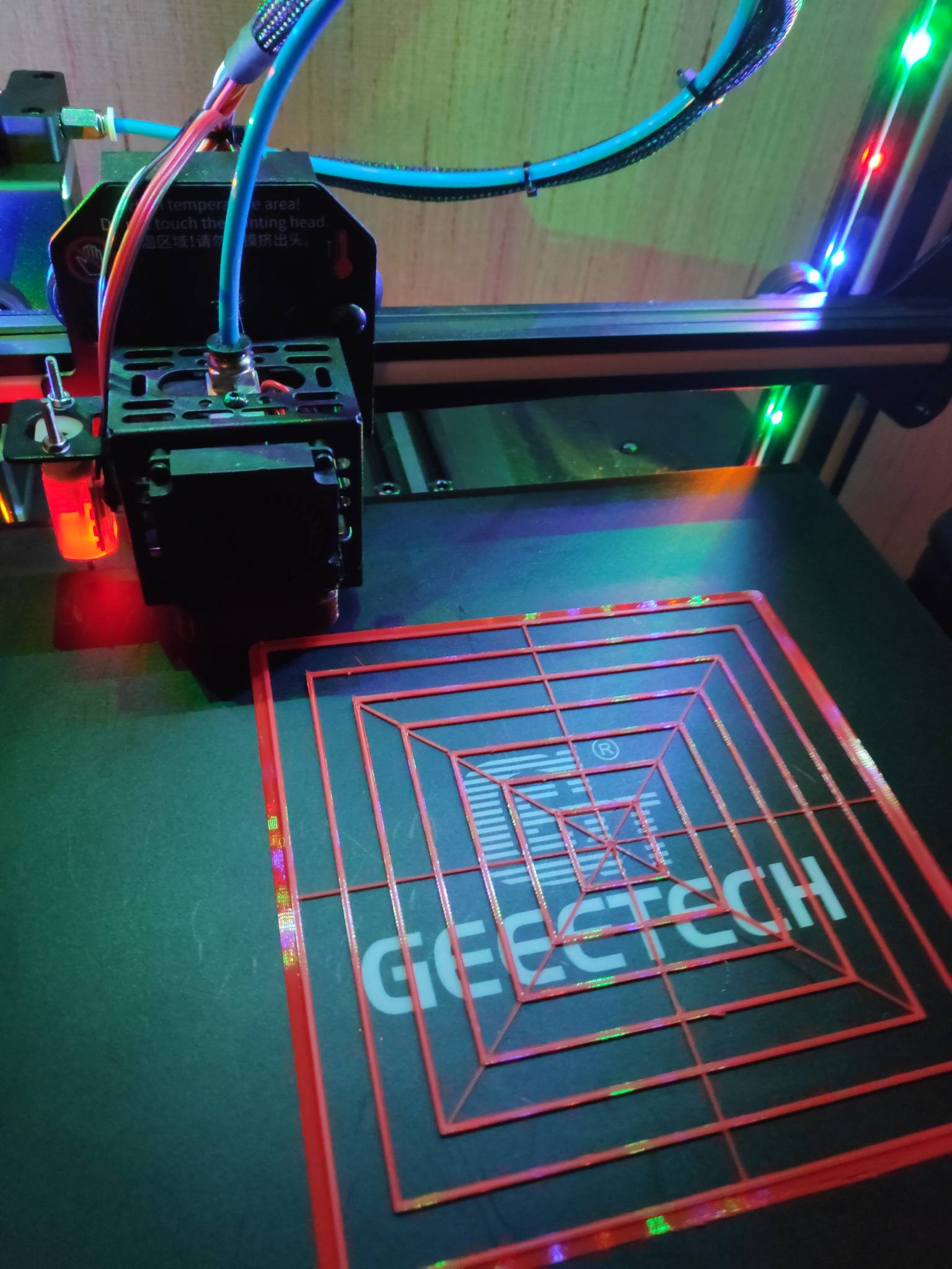

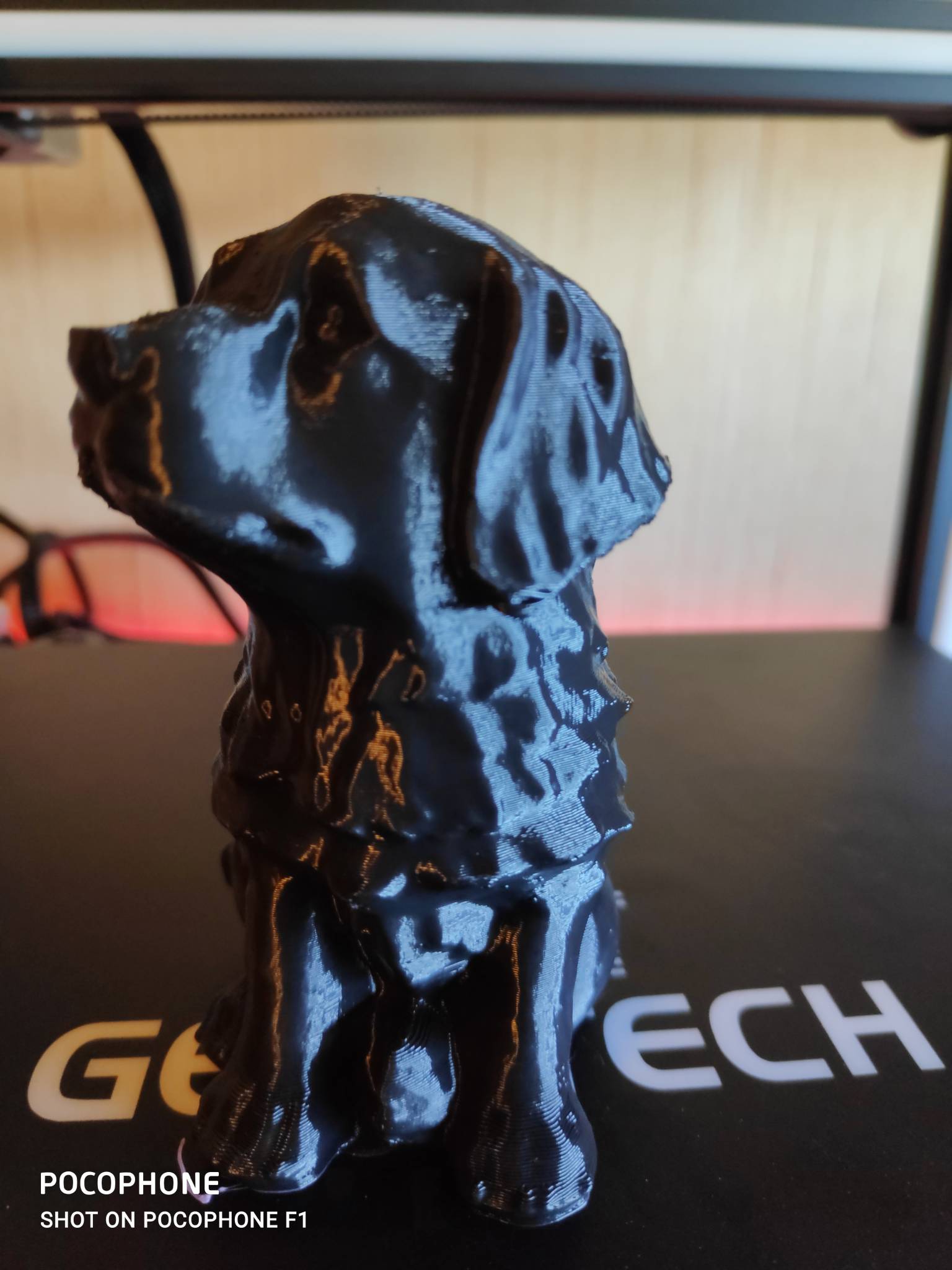

toonet Posté(e) Avril 9, 2020 Partager Posté(e) Avril 9, 2020 (modifié) Bonjour, Ca y est, après quelques galère pour la livraison, merci chronopost Ma Geeetech A20 est installée !! Elle est équipé d'une carte mère 2560 V4 - Marlin 1.1.8 d'origine ( je me sent pas encore de le flasher :p) Je vous présente donc mon ptit coin spécialement pour elle (Plan de travail en 180x60 monté exprès pour l’accueillir - si vous vous demandez ce qu'il y a dessous, c'est un canapé... manqué un peu de place dans mon bureau, façon le canap' y a que le chat qui l'utilise :p) Voila, une fois tout installé J'ai passé pas mal de temps pour régler le plateau (j'ai pris mon temps pour faire ça bien, vu que tout va découler de ça par la suite, c’était important que ce soit nickel) Voici le 1ere Print : Filament : Geeetech PLA 1,75 temp : 210° Bed : 50° temps d'impression : 2h42 Post traitement : Aucun. C'est pas mal du tout je trouve, non ? Reste à mettre en place: - une Polybox maison (en attente de pièces) - un octoprint (en attente de pièces : un polyfuse qui a griller :s) - un 3Dtouch (en attente de livraison) même si vu le résultat du print je doute un peu de l'utilité sur le coup Changer le ventillo du boitier !!!! mon dieu qu'il fait du bruit c'est une horreur ( un 24v on est d'accord ?) Voila, si vous avez des remarques, des questions, je suis tout ouïe Modifié (le) Avril 9, 2020 par toonet Lien vers le commentaire Partager sur d’autres sites More sharing options...

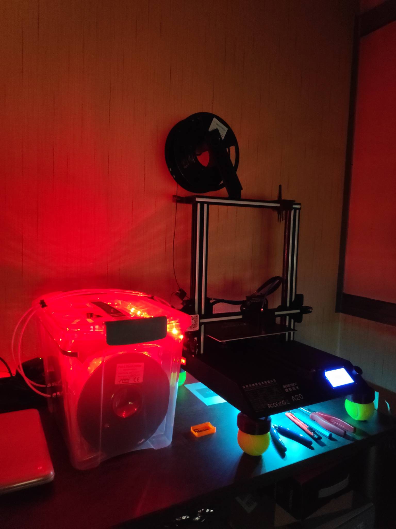

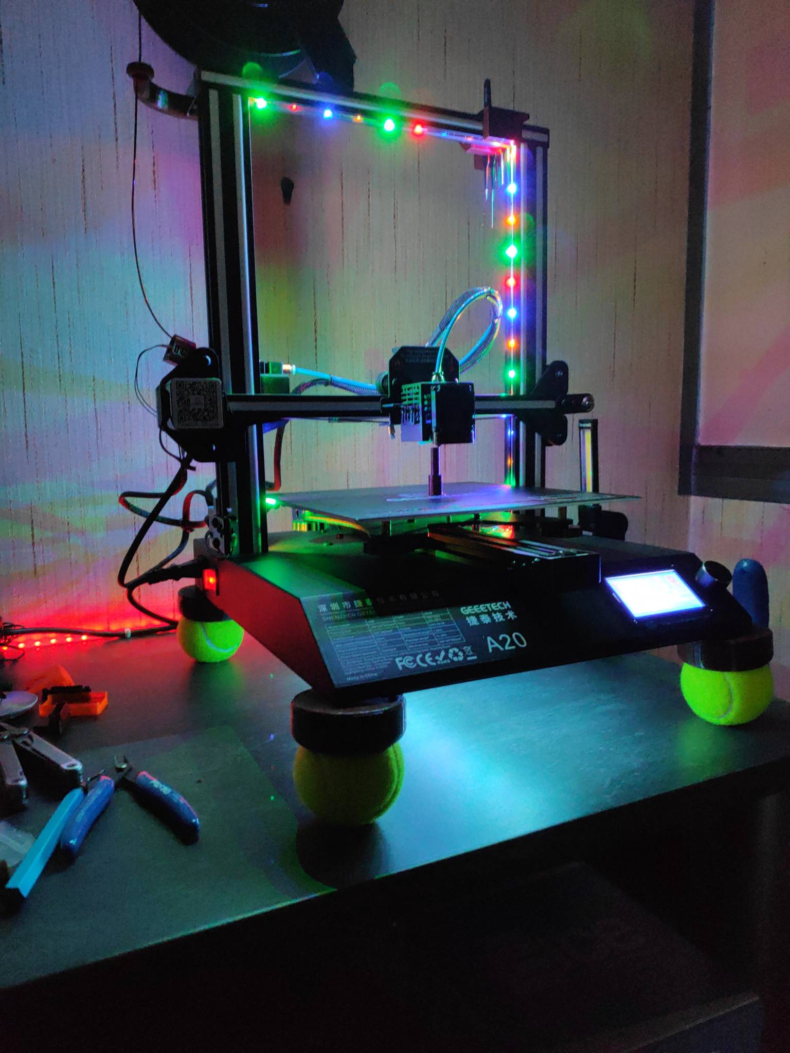

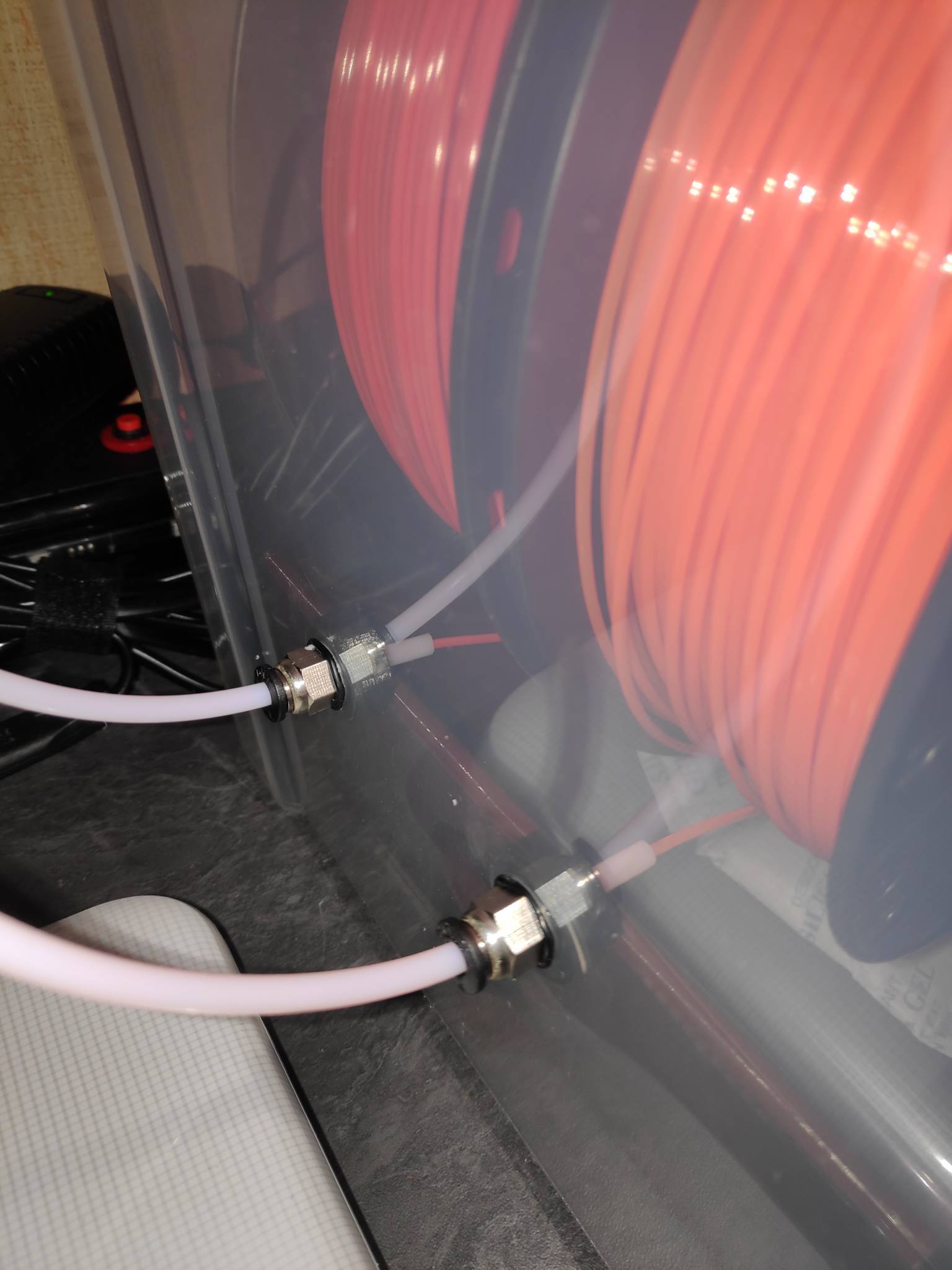

toonet Posté(e) Avril 28, 2020 Auteur Partager Posté(e) Avril 28, 2020 (modifié) quelques petites améliorations, j'ai fait ma drybox et ce w-e si j'ai un peu de temps je met en place mon octopi ^^ J'ai changé le ventilo d'origine (celui qui donne sur la carte mère) et j'ai baissé son voltage à 19v avec un abaisseur de voltage, on s’entend un peu mieux xD) j'ai monté aussi des TL-smoother, pas que j'en avais trop besoin, mais c'est toujours un petit plus toujours pas reçu le 3d-touch, ca commence à faire long (va falloir que je contacte le vendeur, voir si il a un numero de suivi - a moins que la poste est perdu le colis facon je sent que je vais paniqué un peu (a l'install) quand il va arriver ^^ @pascal_lbca y est le chat c'est habitué, maintenant il viens dormir juste en dessous lol Quelques photos de tout ca :)= Modifié (le) Avril 28, 2020 par toonet 1 Lien vers le commentaire Partager sur d’autres sites More sharing options...

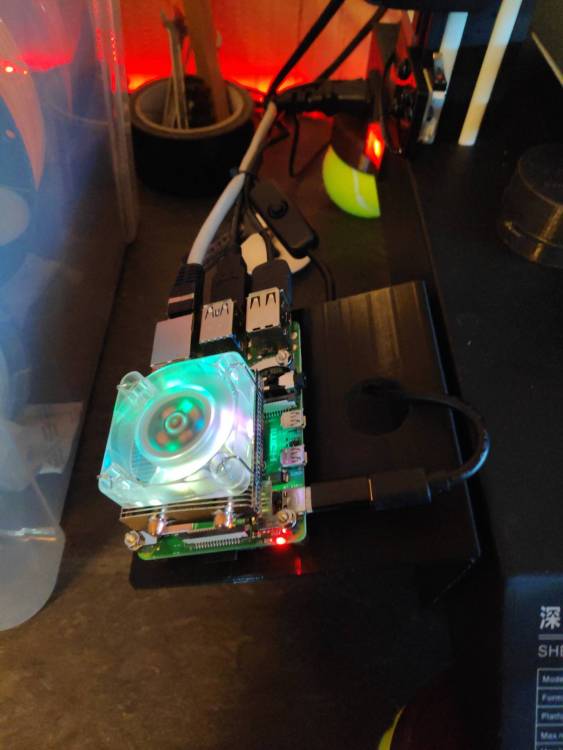

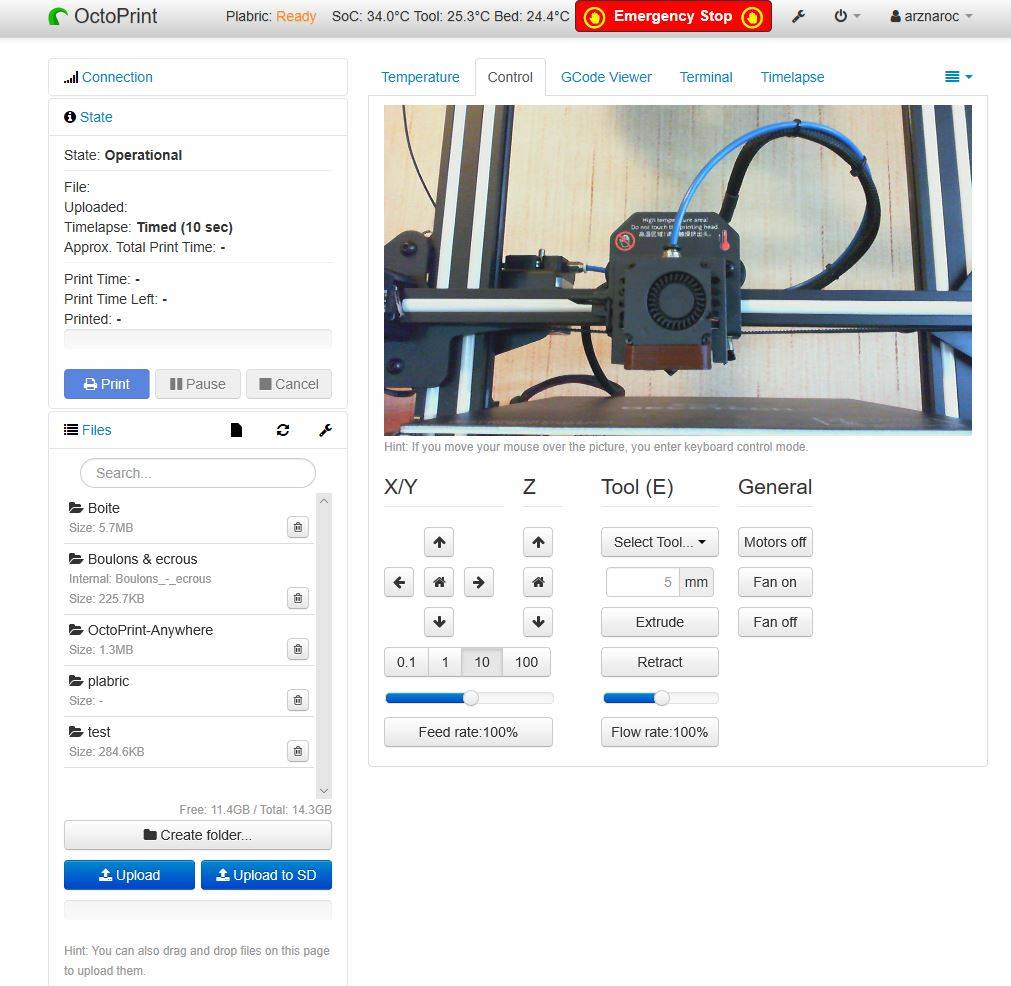

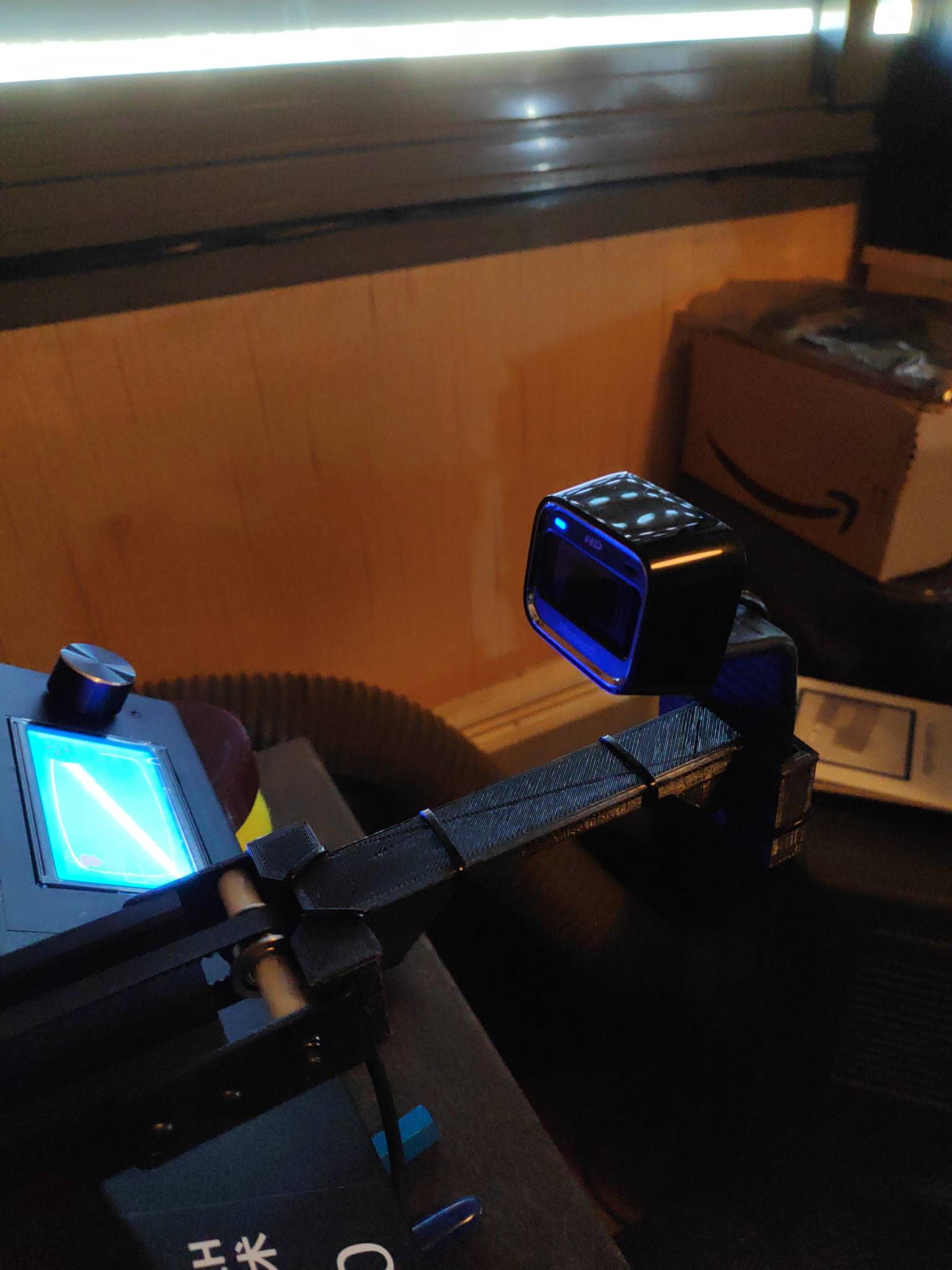

toonet Posté(e) Mai 2, 2020 Auteur Partager Posté(e) Mai 2, 2020 Ajout Raspberry Pi 4 + Octoprint + webcam HD 1 Lien vers le commentaire Partager sur d’autres sites More sharing options...

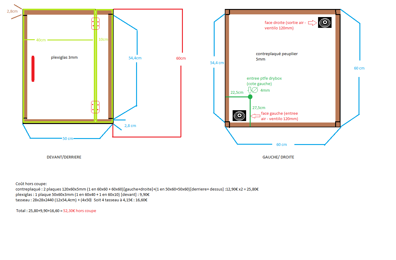

toonet Posté(e) Mai 11, 2020 Auteur Partager Posté(e) Mai 11, 2020 (modifié) Enfin ! Après plus d'un mois d'attente mon 3dTouch est enfin arrivé, bon j'ai bravé mes appréhensions pour l'installer Y a pas eu mort d'homme xD Prochaine étape le caisson, mais pas pour tout de suite, faut que je peaufine mon idée ^^ Edit : Projet caisson : si vous avez des remarques sur ce projet, ou des conseils, je suis a votre écoute Modifié (le) Mai 11, 2020 par toonet 1 Lien vers le commentaire Partager sur d’autres sites More sharing options...

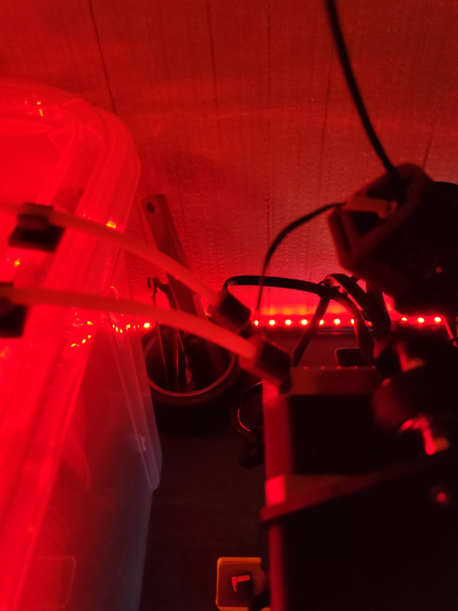

toonet Posté(e) Mai 25, 2020 Auteur Partager Posté(e) Mai 25, 2020 CREATION CAISSON Ca y est j'ai commencé la création de mon caisson, ca a déjà bien avancé : Structure, plaquage, mise en place des ventilateurs d'entrée et sortie d'air, support camera, support bobine exterieur (ca peux servir) + passe filament, support d'entrée du filament de la drybox, passe fil pour arrivée électrique. (photos ci dessous). Suite au prochain épisode ^^ Lien vers le commentaire Partager sur d’autres sites More sharing options...
toonet Posté(e) Mai 29, 2020 Auteur Partager Posté(e) Mai 29, 2020 CREATION CAISSON Suite et Fin 1 Lien vers le commentaire Partager sur d’autres sites More sharing options...
