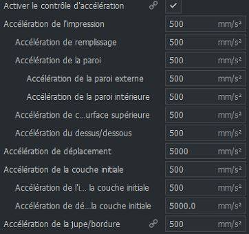

Bosco2509 Posté(e) Avril 9, 2020 Partager Posté(e) Avril 9, 2020 Salut... Etant donné... qu'il s'agit d'une CR-10 S5... connu pour son plateau lourd et... *je trouve pas les mots* Je te suggère de regarder : La vitesse d'impression. Donc ma question : Tu vas à quelle vitesse ? Ou plus simplement : C'est quoi tes paramètres d'impression ? Le second point à regarder : La tension de la courroie du plateau (Axe Y). Faut qu'elle soit tendu ! Mais pas trop ! Alors la question : Elle est tendu comme il faut ? Ni trop ni pas assez ? Rappel : Si la courroie est trop tendu... elle va sauté ! Ensuite... 3e point : As-tu regardé la courroie et l'axe du moteur ? L'axe du moteur est-il marqué par la visse de blocage ? Pourquoi cette question ? C'est assez simple à comprendre : Si ta courroie est légèrement trop tendu... le moteur chauffe un peu car il peine... si le moteur chauffe, cela fait dilater la visse de blocage de la poulie... qui va faire sauter la poulie d'un tour. Si la visse a sauté... cela a laissé une marque sur l'axe du moteur... 1 1 Lien vers le commentaire Partager sur d’autres sites More sharing options...

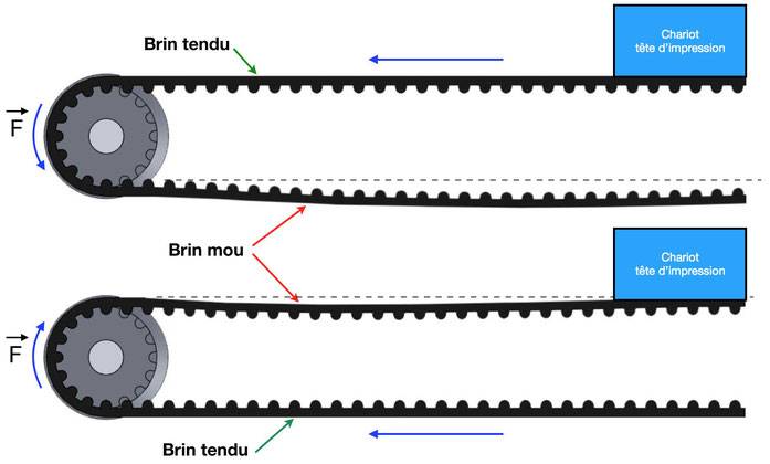

ER1C Posté(e) Avril 9, 2020 Auteur Partager Posté(e) Avril 9, 2020 Merci pour ta réponse. Je n'aurai la bécane sous les yeux que demain matin, mais si tu pouvais me tuyauter sur le moyen de savoir si la courroie est trop ou pas assez détendue, déjà une distri de voiture ma hantise c'est pas le taf (pourtant conséquent) mais c'est la tension de courroie sans outil de mesure. Lien vers le commentaire Partager sur d’autres sites More sharing options...

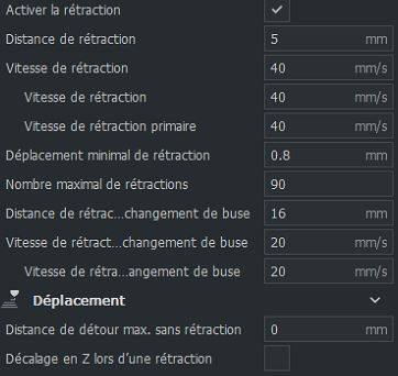

Vilab Posté(e) Avril 9, 2020 Partager Posté(e) Avril 9, 2020 (modifié) bonjour, avant la vitesse, c'est surtout l'accélération et le "jerk" qui sont critiques sur de telles machines pour indication : 500 et 10 sont des valeurs plutôt conservatives pour des machines plus petites l'option de "relevage de la buse lors de la rétraction" peut également causer des décalages de couches autre remarque non liée : ta première couche me semble un peu moche, as tu bien réglé la hauteur de ton plateau / calibré ton extrudeur ? Modifié (le) Avril 9, 2020 par Vilab 1 Lien vers le commentaire Partager sur d’autres sites More sharing options...
ER1C Posté(e) Avril 10, 2020 Auteur Partager Posté(e) Avril 10, 2020 Bonjour Vilab, mon extrudeur est un BMG et il est calibré. Je sais que l'appareil photo sur mon 1+1 de 2014 n'est pas terrible, mais il me semble que ma 1ère couche n'est pas mal du tout: ici une photo de la pièce retournée. En réel ça brille partout (aucun décollement) et l'épaisseur est constante. Je ne suis toujours pas devant l'imprimante, mais je peux accéder à distance et vous trouverez les vitesses, accélérations, et rétra en pièce jointe. Rien trouvé dans la recherche avec le terme "Jerk". Pas trouvé non plus le moyen de capturer en une fois l'intégralité des paramètres. Merci. Lien vers le commentaire Partager sur d’autres sites More sharing options...

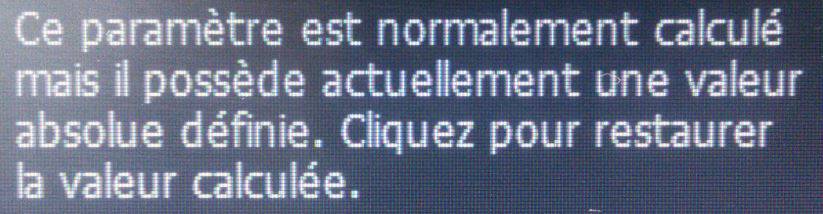

Bosco2509 Posté(e) Avril 10, 2020 Partager Posté(e) Avril 10, 2020 (modifié) @ER1C, j'ai fait quelques petites recherches... Dans Cura, pour une CR-10 S5, les paramètres "maximal" sur 2 des points sont les suivants : Acceleration de l'impression : 800 > Tu est à 500, donc tu est bon, tu n'as pas trop d'accélération. Acceleration de déplacement : 1000 > Là par contre, tu est à 5000mm/s, ce qui est 5 fois plus que la valeur "maximale recommandée". Dans le firmware de ta machine, j'ai pût trouver ces 2 paramètres : Print Jerk: 8 Travel Jerk: 15 Ensuite... comme @Idealnight l'a indiqué, le filament bois n'est pas indiqué pour les visières. Rappel : Pour des visières, il est impératif qu'elles ne doivent pas être poreuse ! Les virus, bactéries, et autres "microbes" peuvent se loger dans les pores. Le filament bois... est poreux... tout comme d'autres filament comme le PLA. D'ailleurs... je recommande plutôt du PETG, avec remplissage à 100% (pour justement qu'il n'y ai pas de pore dans la visière). Il y a 9 heures, ER1C a dit : mais si tu pouvais me tuyauter sur le moyen de savoir si la courroie est trop ou pas assez détendue Je n'ai pas de tuyau à donner... tu m'en vois désolé. Il y a des tutoriels qui existent ici et là... mais je dirais que c'est avec l'expérience qu'on arrive à trouver la bonne tension de réglage de courroie. Mais si tu veut une petite image pour t'aider : En fonction du mouvement du chariot d'impression, il faut laisser un "brin" de mou pour que la tension soit bonne. Moi je le fait à l'oeil, à l'oreille et au doigté. Une courroie trop tendu, le moteur va faire légèrement plus de bruit, sauter des pas de la courroie... et le moteur va sensiblement chauffer plus. [Début HS] Désolé... c'est "le boulot qui parle"... j'ai l'habitude de régler et d'entretenir des machines... XXXXXXL... vois par toi-même : Tu l'auras compris : J'ai appris à régler des machines... car sur des machines XXXXXXL, la moindre erreur, et la facture pour la pièce de rechange c'est une facture à 4 chiffres. [Fin HS] Modifié (le) Avril 10, 2020 par Bosco2509 Lien vers le commentaire Partager sur d’autres sites More sharing options...
ER1C Posté(e) Avril 10, 2020 Auteur Partager Posté(e) Avril 10, 2020 (modifié) Pas de fibre de bois (Je ne savais pas qu'il en existait en argenté, je pensais qu'obligatoirement c'était marron). Il s'agit de PLA Octofiber. @Idealnight je n'ai augmenté aucune vitesse. Il y a 6 heures, Bosco2509 a dit : @ER1C, j'ai fait quelques petites recherches... Dans Cura, pour une CR-10 S5, les paramètres "maximal" sur 2 des points sont les suivants : Acceleration de l'impression : 800 > Tu est à 500, donc tu est bon, tu n'as pas trop d'accélération. Acceleration de déplacement : 1000 > Là par contre, tu est à 5000mm/s, ce qui est 5 fois plus que la valeur "maximale recommandée". J'ai passé l'accélération de déplacement à 1000 mais pour info c'est maintenant la seule valeur non par défaut (voir le message que j'ai mis en pièce jointe). Il y a 6 heures, Bosco2509 a dit : Dans le firmware de ta machine, j'ai pût trouver ces 2 paramètres : Print Jerk: 8 Travel Jerk: 15 Je ne peux pas accéder au firm pour l'instant car j'ai relancé un print après ce que j'explique ci-dessous. Il y a 6 heures, Bosco2509 a dit : Tu l'auras compris : J'ai appris à régler des machines... car sur des machines XXXXXXL, la moindre erreur, et la facture pour la pièce de rechange c'est une facture à 4 chiffres. Impressionnantes tes machines. Perso je suis prof de méca et j'ai l'habitude de tendre des courroies avec clé dynamo ou peson (mais encore faut-il avoir une valeur à respecter). Bon ici j'ai vérifié à nouveau la liaison poulie / arbre moteur : une première vis fermement serrée sur un méplat de l'arbre, et une deuxième fermement serrée sur la partie cylindrique à 90°. Complètement impossible que la poulie saute 1 tour. Concernant la tension de la courroie j'ai pu voir que le tendeur était en position mini (à moins de démonter la courroie complètement sous le plateau), donc dans ce premier essai j'ai retendu en faisant une pesée avec 2 tournevis. Mais quand je relis tes posts tu ne parles que des défauts engendrés par une courroie trop tendue... ça ne te parait pas plausible que mon défaut d'impression vienne d'une courroie pas assez tendue? (Pas ce problème depuis 3 ans que je l'ai, la logique voudrait qu'une courroie peut se détendre en s'allongeant avec le temps, ou avec les vibrations le tendeur qui relâche un peu, mais je ne vois pas comment elle pourrait se retendre seule). Je viens de relancer l'impression avec ces 2 changements: 1000 pour l'acc de dépl, et la courroie retendue. Je vous tiens au jus. Il y a 19 heures, Bosco2509 a dit : Etant donné... qu'il s'agit d'une CR-10 S5... connu pour son plateau lourd et... *je trouve pas les mots* /!\ Attention ceci n'est pas une agression! (Je suis obligé de préciser comme tu ne m'as pas face à toi tu ne vois pas l'expression de mon visage ni le ton que j'emploie) Quand tu dis *je ne trouve pas les mots* je soupçonne une critique du plateau 500x500 qui fonctionnait à merveille jusqu'alors (Voici ma collection de bobines vides que je conserve comme trophée), et m'a imprimé de magnifiques pièces, soit de tailles hors norme, soit en grand nombre en une seule impression. Edit: Encore une impression foirée, rien de changé. Modifié (le) Avril 10, 2020 par ER1C Suivi de l'impression test Lien vers le commentaire Partager sur d’autres sites More sharing options...

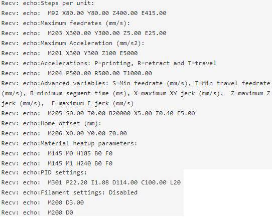

ER1C Posté(e) Avril 10, 2020 Auteur Partager Posté(e) Avril 10, 2020 Voici mes paramètres de firmware: Lien vers le commentaire Partager sur d’autres sites More sharing options...

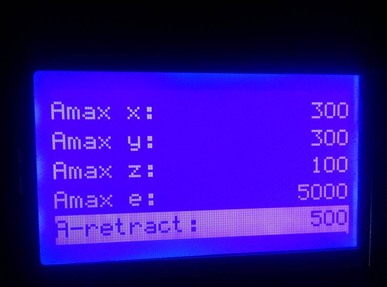

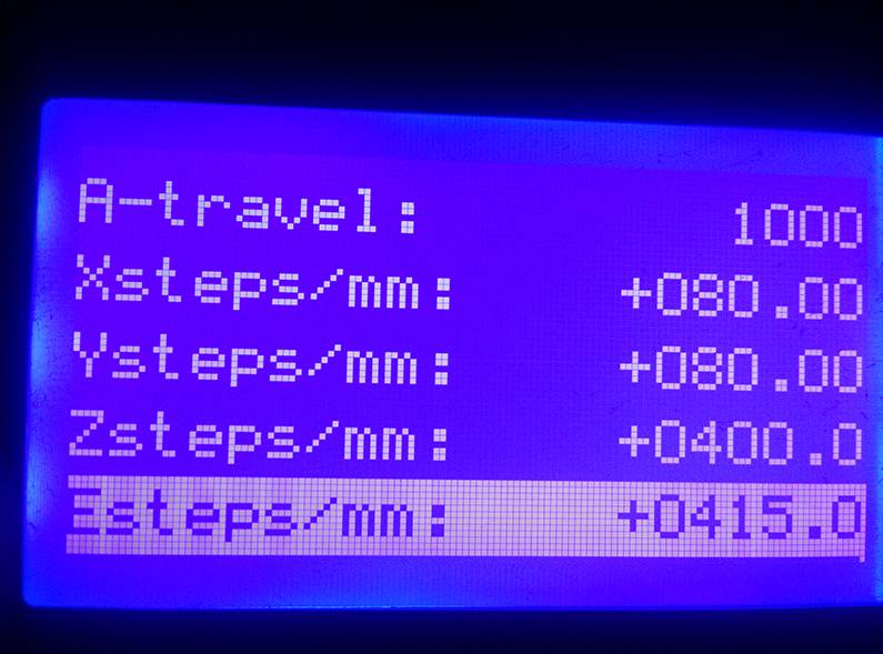

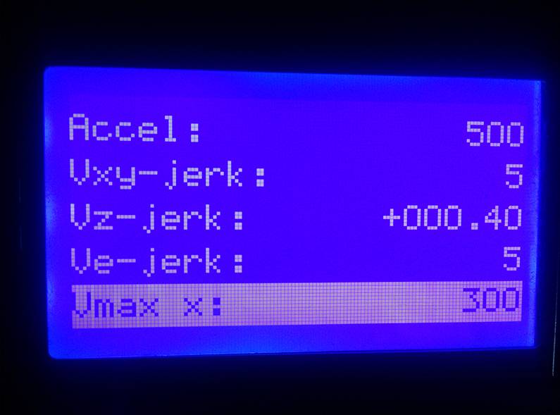

Bosco2509 Posté(e) Avril 11, 2020 Partager Posté(e) Avril 11, 2020 Ah... je tiens peut être la source de ton problème : Il est possible que ton imprimante... se soit "déréglé" au niveau réglage des accélérations... Quand tu aura accès à ton imprimante : 1. Navigue dans le menu de ta CR-10 S5 2. Va dans "Control" 3. Puis dans "Motion" 4. Puis dans "Accelération" 5. Puis modifie les lignes "Amax X" et "Amax Y"... > si elles sont différentes de la valeur 500 > Met alors 500. 6. Enregistre ces changements en faisant : "Store Settings" dans le menu de ton imprimante. Si les valeurs sont à 5000... cela est trop... il faut rester sur des valeurs d'accélération "correcte" pour ce type d'imprimante. Ensuite : 1. Navigue toujours dans le menu 2. Va dans "Control" 3. Puis dans "Motion" 4. Puis dans "Steps/mm" 5. Là si tu vois les valeurs "Xsteps/mm : 80.30" et "Ysteps/mm : 80.80" > ces valeurs sont érronnées ! Les valeurs correctes dépendent de la taille de tes poulies. Et pour les poulies qui équipe une CR-10 S5, la valeur correcte des "steps/mm" est de "80.00" Donc si les valeurs sont de "80.00", ne touchent rien... tu as tout bon. 6. Puis tu vas faire un "Store Settings" pour enregistrer les paramètres... sinon elle reviendra aux paramètres par défaut à chaque démarrage. ________________________________________________________________________________________________________________________________________________________ Pourquoi je te fais faire cela ? Je viens de rencontrer quelqu'un qui viens d'avoir un soucis de "couche qui se décalle" par moment sur sa CR-10S... et il s'avère que : Son imprimante après "un coup de Kalgon" est revenu au paramètres d'usine par défaut. Et cela lui décallait toutes ses impressions. Le problème fût résolu en corrigeant ces valeurs. Cela ne coûte rien... ne mange pas de pain de vérifier... Lien vers le commentaire Partager sur d’autres sites More sharing options...

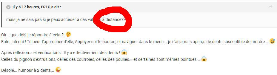

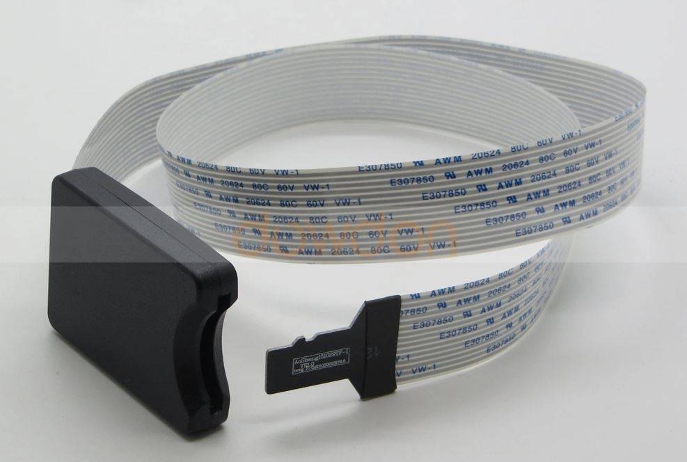

ER1C Posté(e) Avril 11, 2020 Auteur Partager Posté(e) Avril 11, 2020 (modifié) Je la contrôle à distance via Octoprint, mais je ne sais pas si je peux accéder à ces valeurs à distance??? Peut-être la piste de la carte SD ne serait pas bête non plus: Je passe en fait par 2 adaptateurs sur le lecteur de carte, une rallonge transformant la microSD et SD (voir photo ci-dessous) et une carte microSD dans un adaptateur SD classique. La rallonge pour accéder à la fente en façade du boitier de commande, et l'adaptateur SD car on ne trouve plus de carte SD dans le commerce et je ne trouve pas pratique de manipuler des minuscules cartes microSD... j'espère que vous me suivez Maintenant il faut préciser que j'ai fait cette modif dès l'achat (il y a 3 ans). le seul inconvénient que j'ai toujours rencontré c'est que si j'insère la SD à chaud, j'ai beau faire un refresh elle n'est pas reconnue... je suis obligé d'éteindre et rallumer. Modifié (le) Avril 11, 2020 par ER1C Précision Lien vers le commentaire Partager sur d’autres sites More sharing options...
Bosco2509 Posté(e) Avril 12, 2020 Partager Posté(e) Avril 12, 2020 (modifié) Il y a 15 heures, ER1C a dit : mais je ne sais pas si je peux accéder à ces valeurs à distance??? Ok... que dois-je répondre à cela ?! Euh... ah oui ! Tu peut t'approcher d'elle, Appuyer sur le bouton, et naviguer dans le menu... je n'ai jamais aperçu de dents susceptible de mordre... Après réflexion... et vérifications : Il y a effectivement des dents ! Celles du pignon d'extrusions, celles des courroies, celles des poulies... et certaines sont mêmes pointues... Désolé... humour à 2 dents... Il y a 15 heures, ER1C a dit : Peut-être la piste de la carte SD ne serait pas bête non plus: Je passe en fait par 2 adaptateurs sur le lecteur de carte, une rallonge transformant la microSD et SD (voir photo ci-dessous) et une carte microSD dans un adaptateur SD classique. La rallonge pour accéder à la fente en façade du boitier de commande, et l'adaptateur SD car on ne trouve plus de carte SD dans le commerce et je ne trouve pas pratique de manipuler des minuscules cartes microSD... j'espère que vous me suivez Cela fait un adaptateur derrière un adaptateur... cela commence à faire beaucoup selon moi... Plus exactement : C'est absent de la liste des recommandations du fabricant... Il y a 15 heures, ER1C a dit : Maintenant il faut préciser que j'ai fait cette modif dès l'achat (il y a 3 ans). le seul inconvénient que j'ai toujours rencontré c'est que si j'insère la SD à chaud, j'ai beau faire un refresh elle n'est pas reconnue... je suis obligé d'éteindre et rallumer. C'est pas étonnant... un adaptateur derrière un autre adaptateur... C'est pas très "safe" comme installation. Ce n'est d'ailleurs pas très recommandée. Vois cela comme pour les recommandations des électriciens : Il n'est pas recommandé de brancher une multiprise électrique derrière une multiprise électrique... c'est même juger dangereux (il y a risque d'incendie). Dans ton cas... c'est a peu près du pareil au même... Il y a 15 heures, ER1C a dit : Je la contrôle à distance via Octoprint D'ailleurs : Si tu imprime par Octoprint... tu n'as pas besoin de carte SD... je dit cela... je dit rien... Modifié (le) Avril 12, 2020 par Bosco2509 Lien vers le commentaire Partager sur d’autres sites More sharing options...

ER1C Posté(e) Avril 16, 2020 Auteur Partager Posté(e) Avril 16, 2020 Bonjour, voici les nouvelles du jour. Hier donc j'ai vérifié les paramètres comme me le conseillait Bosco2509 dans le menu de la CR10 ... rien d'anormal comme vous pouvez le voir en pièces jointes. Je n'ai donc rien modifié. J'ai donc relancé une impression avec juste 2 changements: - pas de microSD mais gcode uploadé via Octoprint. - STL pivoté de 90° dans Cura, comme le suggérait Yellow T-pot (pour info: pour moi le gain de temps d'impression est de 2mn) Résultat : La pièce est parfaite !?!?!?! Là, je voudrais comprendre??? Lien vers le commentaire Partager sur d’autres sites More sharing options...
