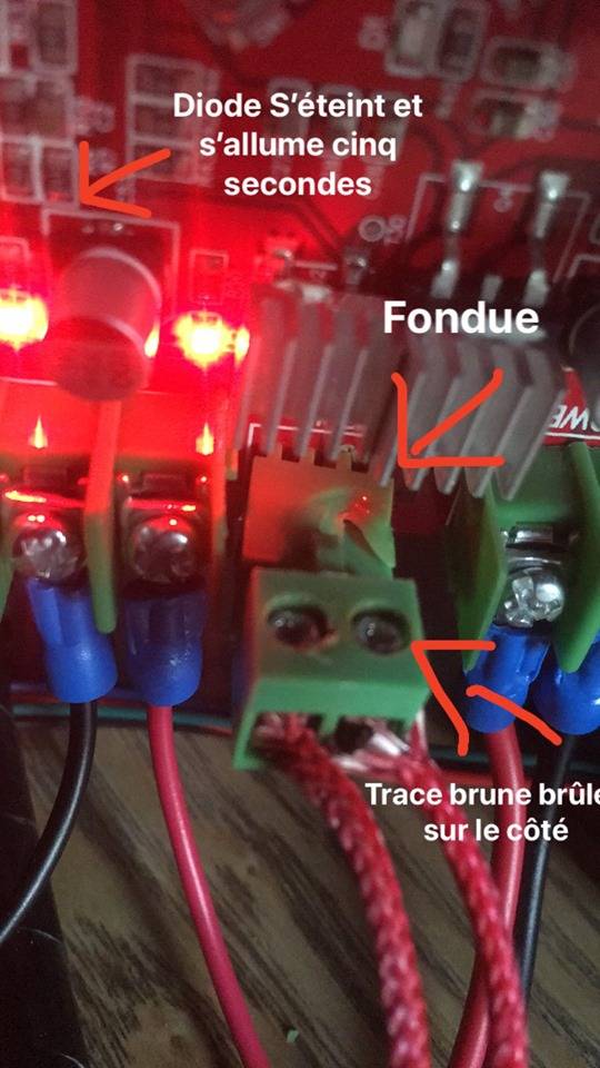

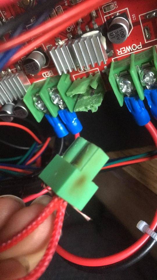

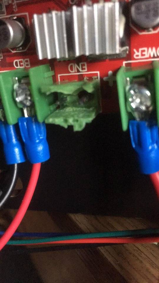

zoé Posté(e) Avril 9, 2020 Partager Posté(e) Avril 9, 2020 (modifié) Bonjour a tous , je vous explique la situation je suis infographiste 3d et novice dans le milieu de l'impression c'est ma première imprimante 3D , je ne suis pas calée en électronique donc pardonnez mon lexique qui ne sera certainement pas précis , j'ai imprimé toutes les pièces nécessaires pour la fabrication d’un caisson de protection tout s’est bien passé j’ai apprivoisé les différents réglages sur le logiciel repetier host sous Cura Mais malheureusement je viens d’avoir un problème. J’ai d’abord constaté que la température de la buse diminuait toute seule et donc l’impression ne se lançait pas car ça n’atteignait pas les 200° nécessaire ça aller jusqu’à 190 ou 195 et ça redescendait , La diode sur la carte mère clignotait et ensuite c’est carrément éteinte et la pièce en plastique collé a la carte mère a un peu fondue on a donc démonté le contacteur des deux fils pour la chauffe de la buse ils sont intacte mais le plastique a noircit et chauffé Je voudrais remplacer la pièce Abîmée mais je voudrais vos avis pour commander les bonnes pièces et profiter de votre expérience pour comprendre l'origine du problème actuellement la température monte a peine de quelques degrés et baisse de nouveau je vous joins des photos pour mieux comprendre mon soucis toute aide sera la bienvenue pour être honnête je suis assez frustrée d'avoir terminé le caisson et de ne plus pouvoir m'en servir je vous remercie donc pour votre aide a venirzoé Modifié (le) Avril 9, 2020 par pascal_lb Lien vers le commentaire Partager sur d’autres sites More sharing options...
Francis. Posté(e) Avril 9, 2020 Partager Posté(e) Avril 9, 2020 C'est un problème classique des connecteurs trop sollicités. Un mauvais contact provoque un point de chauffe. L'échauffement amène de l'oxydation, source de mauvais contact, et ainsi de suite. Je te propose d'enlever le plastique abîmé autour des deux pins du circuit imprimé. Gratter un peu le métal des pins pour enlever l'oxydation, puis remplacer le connecteur par un domino https://eclats-antivols.fr/13020-large_default/domino-electrique-barrette-2-bornes-connecteurs-tbp0215-450v-15a-15mm-protection-cablage.jpg Puis retires les fils du connecteur et serres-les dans l'autre côté du domino. Comme le corps de chauffe n'a pas de sens, l'ordre des fils non plus. Lien vers le commentaire Partager sur d’autres sites More sharing options...
ymgui Posté(e) Avril 9, 2020 Partager Posté(e) Avril 9, 2020 Bonsoir @zoé, Houlà ! tu viens de tomber sur un mauvais numéro... les connecteurs verts ne sont pas réputés pour être d'une excellente qualité et ça se vérifie. le contact électrique était mauvais et la prise a surchauffé --> le métal de la prise femelle s'est dilaté et le contact ne se faisait plus d'où la baisse de la température de la buse, refroidissement de la prise et re-contact ..... et ainsi de suite ,inutile de continuer car je pense que tu as compris que tu ne peux plus utiliser ta machine dans cet état. Tu disais que tu es novice en électronique et en impression 3D, tu vas devoir "mettre les mains dans le cambouis"... Il faut que tu change les prises "cuites", mâle et femelle, pour quelque-chose de plus sérieux. Bien sûr, ça risque de te changer de l'infographie et de tes écrans sauf si tu sais bricoler dans la "vraie vie" (je ne suis pas narquois, je pose la question..) Si tu as besoin de conseils, ça pourrait être intéressant de te guider à distance. A suivre Lien vers le commentaire Partager sur d’autres sites More sharing options...

zoé Posté(e) Avril 10, 2020 Auteur Partager Posté(e) Avril 10, 2020 Je vous remercie de vos réponses ainsi que votre réactivité, si je récapitule l'ensemble des réponses je vais : - gratter / retirer le plastic fondu - gratter les deux pins pour virer l'oxydation - placer un domino sur les pins - placer les fils de l'autre coté du domino - installer deux mofset un pour le bed et un pour la buse Encore merci@Francis. pour les étapes de réparations et lien pour le domino .@Eikichi pour le conseil de sécurisation avec les mofset . pour répondre a @ymgui je ne suis pas une pro en bricolage mais je suis plutôt curieuse et déterminé donc je devrais y arriver avec votre aide je te remercie de ta proposition et je n'hésiterais pas a faire appel a toi si je sèche . @pascal_lb j'ai absolument pas fait attention au surlignage bleu, je te remercie d'avoir corrigé ^^. ps : évidemment Je vous tiendrai informée de l'évolution . Lien vers le commentaire Partager sur d’autres sites More sharing options...
ymgui Posté(e) Avril 10, 2020 Partager Posté(e) Avril 10, 2020 (modifié) @zoé, Patiente un peu pour les Mosfets : ---> ça fait 4 ans et 9 Imprimantes qui me passent dans les pattes, et j'ai toujours pas eu besoin de Mosfets ! Tu verras ça, après réparation de ton problème . Pour ce qui est du "domino", le problème c'est que tu n'en trouveras pas au bon écartement de tes pins... Je te propose donc de t'armer d'un fer à souder (+ d'un copain qui sait s'en servir), de fil de soudure (1m suffira) et de souder direct 2 longueurs de 3-4 cm de fil électrique gainé, et, là seulement, tu pourras mettre ton domino au bout. A+ et tiens nous au jus... Modifié (le) Avril 10, 2020 par ymgui Lien vers le commentaire Partager sur d’autres sites More sharing options...
