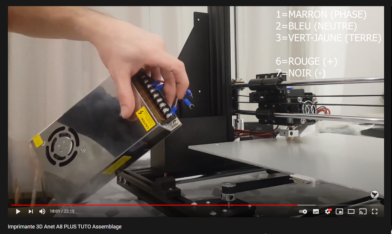

Sparrow Maker Posté(e) Avril 11, 2020 Partager Posté(e) Avril 11, 2020 Bonjour a Tous ! Voici un Tutoriel concernant l'assemblage de l'Anet A8 PLUS. Elle a pas mal d'amélioration par rapport a sa grande sœur : - Protection de la carte mère des court circuits par un fusible - Protection mécanique des conducteurs électrique du transfo d'alimentation - Rigidité renforcée grâce a son châssis en alu - Platine d'affichage qu'on peut déporter ( Çà tombe bien je compte me faire un caisson prochainement ). Bonne journée. Lien vers le commentaire Partager sur d’autres sites More sharing options...

Sparrow Maker Posté(e) Mars 6, 2021 Auteur Partager Posté(e) Mars 6, 2021 Attention sur le tuto j'ai fait deux petite erreurs (je ne peut pas modifier la vidéo) - Le fin de course a roulette vient sur l'axe X et non celui des Y - Une erreur sur le texte concernant le câblage du transfo : -Le noir sur la borne 6 et le rouge sur la borne 7 Lien vers le commentaire Partager sur d’autres sites More sharing options...
