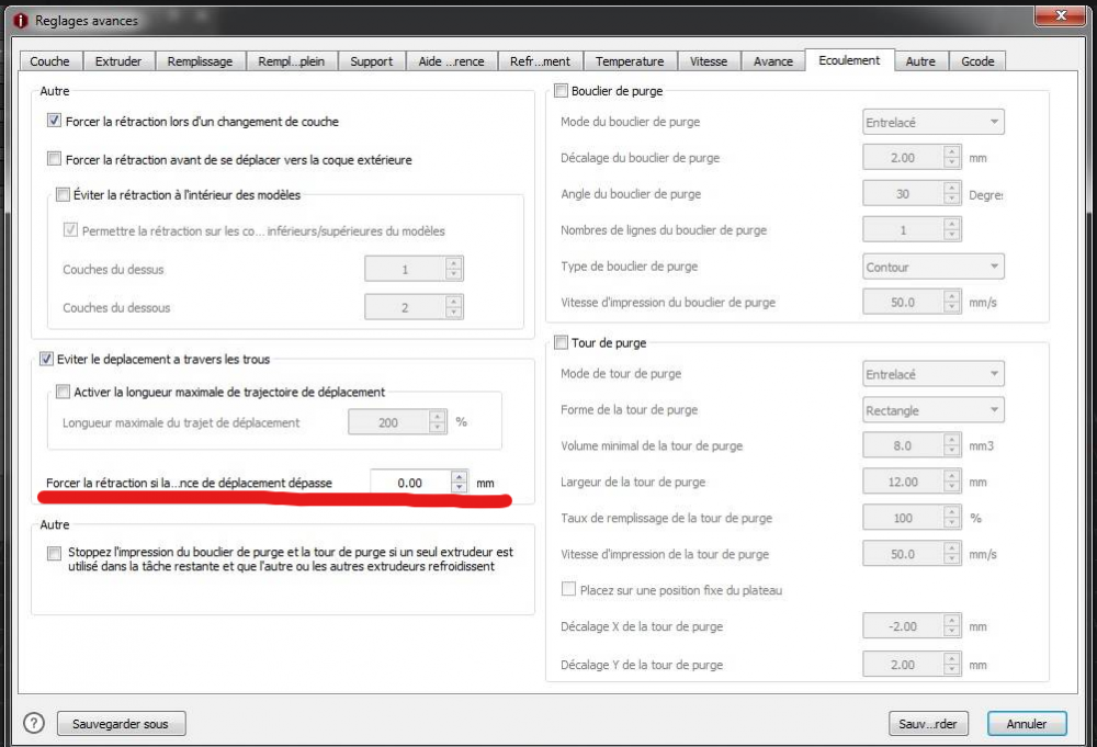

Tormak Posté(e) Septembre 16, 2020 Partager Posté(e) Septembre 16, 2020 Le 02/09/2020 at 23:59, razor a dit : bonjour , j ai un souci au niveau de mon remplissage , je pense avoir tout essayé grrrr , les parois son nickel print tres propre, le réglage machine aussi , et extrudeur . je ne n ai pas ce souci sur s3d . voir photos .si vous avez une idée du souci , merci Salut, Pour ton problème, j'avais le même et la correction est simple, la source de ton soucis est du a des travel à l'intérieur de ton modèle sans retract, ta buse coule un peu et l'infill attrape ça et la vide légèrement, du coup au debut de l'infill, sous extru! Pour réglé le soucis met a 5mm par exemple dans la case indiqué ci dessous : Ca va forcer idea a faire une retract, dès que la buse va faire un travel dans ton modèle qui dépasse 5mm, et tout travel en dessous, il en fera pas. Voilà m'sieur Lien vers le commentaire Partager sur d’autres sites More sharing options...
razor Posté(e) Septembre 16, 2020 Partager Posté(e) Septembre 16, 2020 Il y a 2 heures, Tormak a dit : Salut, Pour ton problème, j'avais le même et la correction est simple, la source de ton soucis est du a des travel à l'intérieur de ton modèle sans retract, ta buse coule un peu et l'infill attrape ça et la vide légèrement, du coup au debut de l'infill, sous extru! Pour réglé le soucis met a 5mm par exemple dans la case indiqué ci dessous : Ca va forcer idea a faire une retract, dès que la buse va faire un travel dans ton modèle qui dépasse 5mm, et tout travel en dessous, il en fera pas. Voilà m'sieur merci , je vais tester ca , je tiens au courant Lien vers le commentaire Partager sur d’autres sites More sharing options...
razor Posté(e) Septembre 16, 2020 Partager Posté(e) Septembre 16, 2020 (modifié) Il y a 1 heure, razor a dit : merci , je vais tester ca , je tiens au courant et ben cette fois ci c est nickel , encore merci Tormak pour la solution Modifié (le) Septembre 16, 2020 par razor Lien vers le commentaire Partager sur d’autres sites More sharing options...
Tormak Posté(e) Septembre 17, 2020 Partager Posté(e) Septembre 17, 2020 (modifié) Il y a 15 heures, razor a dit : et ben cette fois ci c est nickel , encore merci Tormak pour la solution Pas de soucis, j'ai aussi perdu énormément de temps sur ce problème avant de comprendre d'ou ça venait et de trouver la solution, c'est un paramètre qui aurait du être activé par défaut à mon avis ! Comme l'option qui fusionne les partie interne du modèle, elle devrait être coché par defaut! Dans 90% des cas ou le modèle ce slice en plusieurs morceau, c'est du à ça, par contre dans 1-2% des cas il va généré un bug sur certains modèle mal fait en fermant des faces sur des reliefs qu'il devrait pas, mais dans ce cas il suffit de décoché cette option ... Modifié (le) Septembre 17, 2020 par Tormak fautes 1 Lien vers le commentaire Partager sur d’autres sites More sharing options...

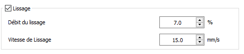

lion02 Posté(e) Octobre 11, 2020 Partager Posté(e) Octobre 11, 2020 Bonjour, Merci pour ces tutos J'ai craqué pour IDEA MAKER en remplacement de SIMPLIFY 3D, mes premières impressions me paraissent pas mal du tout, je dirai même mieux qu'avec SIMPLIFY 3D à confirmer sur d'autres pièces. Reste à maitriser toutes ces options De mon coté j'ai décoché l'option lissage que je ne comprends pas trop, effectivement la buse fait un passage à chaud sans extrusion mais laisse des morceaux de matière un peu partout. A quoi sert le %, détermine la hauteur de la buse par rapport à la dernière couche ??????? Lien vers le commentaire Partager sur d’autres sites More sharing options...
razor Posté(e) Octobre 11, 2020 Partager Posté(e) Octobre 11, 2020 Il y a 4 heures, lion02 a dit : Bonjour, Merci pour ces tutos J'ai craqué pour IDEA MAKER en remplacement de SIMPLIFY 3D, mes premières impressions me paraissent pas mal du tout, je dirai même mieux qu'avec SIMPLIFY 3D à confirmer sur d'autres pièces. Reste à maitriser toutes ces options De mon coté j'ai décoché l'option lissage que je ne comprends pas trop, effectivement la buse fait un passage à chaud sans extrusion mais laisse des morceaux de matière un peu partout. A quoi sert le %, détermine la hauteur de la buse par rapport à la dernière couche ??????? le % du multiplicateur extrusion que tu as mis ds paramètre filament , ex si tu as mis ds l onglet paramètre filament 94% c est 7% de cette valeurs Lien vers le commentaire Partager sur d’autres sites More sharing options...
lion02 Posté(e) Octobre 11, 2020 Partager Posté(e) Octobre 11, 2020 il y a 28 minutes, razor a dit : le % du multiplicateur extrusion que tu as mis ds paramètre filament , ex si tu as mis ds l onglet paramètre filament 94% c est 7% de cette valeurs Merci pour ta réponse donc si je comprends bien pendant le lissage le % represente l'extrusion par rapport au % dans parametre filament. Il faut donc que je baisse ce % pour eviter les déchets de filament lors du lissage voir le mettre a 0 Lien vers le commentaire Partager sur d’autres sites More sharing options...
fran6p Posté(e) Octobre 12, 2020 Partager Posté(e) Octobre 12, 2020 Il y a 20 heures, lion02 a dit : Il faut donc que je baisse ce % pour eviter les déchets de filament lors du lissage voir le mettre a 0 Même en le baissant à zéro, la buse étant chaude, le filament à cause de la gravité continuera de s'écouler Lien vers le commentaire Partager sur d’autres sites More sharing options...
lion02 Posté(e) Octobre 12, 2020 Partager Posté(e) Octobre 12, 2020 Il y a 3 heures, fran6p a dit : Même en le baissant à zéro, la buse étant chaude, le filament à cause de la gravité continuera de s'écouler Oui effectivement j'avais oublié que le filament continue de s'écouler en plus je connait très bien ce phénomène 1 Lien vers le commentaire Partager sur d’autres sites More sharing options...
