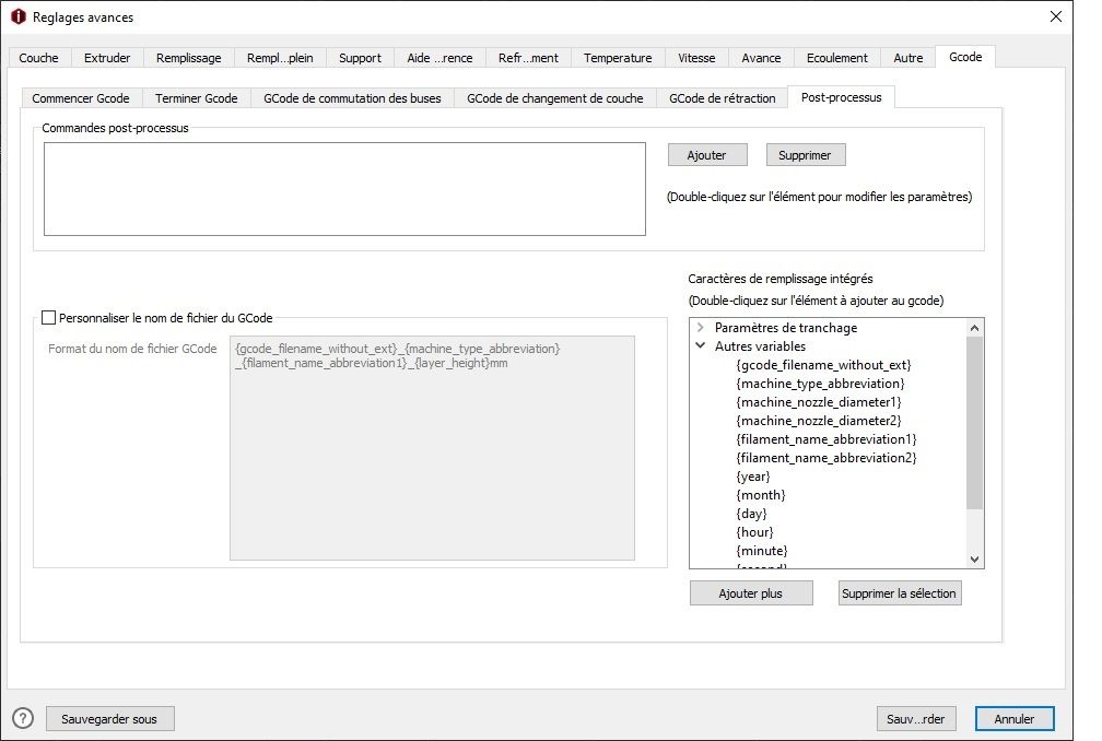

Chris_Workshop Posté(e) Octobre 24, 2020 Auteur Partager Posté(e) Octobre 24, 2020 Oui chez moi ça marche, tout ce que je mets derrière une condition se retrouve dans le fichier gcode de sortie. Tiens essaye de copier coller ça dans la zone texte de l'onglet gcode de commutation des buses puis va voir si ça se retrouve dans le gcode. T{old_extruder} [if {old_extruder}=0] G1 X-50 Y0 F{travel_xy_speed} ;ramène l'extrudeur 0 en position d'attente lorsqu'il ne sert pas [if {old_extruder}=1] G1 X-355 Y0 F{travel_xy_speed} ;ramène l'extrudeur 1 en position d'attente lorsqu'il ne sert pas T{new_extruder} [if {new_extruder}=0] G1 X-50 Y0 [if {new_extruder}=0] G1 X-15 Y0 [if {new_extruder}=0] G1 X-50 Y0 [if {new_extruder}=0] G1 X-15 Y0 [if {new_extruder}=1] G1 X-355 Y0 [if {new_extruder}=1] G1 X-338 Y0 [if {new_extruder}=1] G1 X-355 Y0 [if {new_extruder}=1] G1 X-338 Y0 Dis donc ça a vraiment pas l'ait mal cette Tenlog TL 3D pro. Je connaissais pas. Ça me tente bien. Y a que ces quidages sur galets, ça je suis vraiment pas fan. Mais bon ça pourrait s'arranger. Lien vers le commentaire Partager sur d’autres sites More sharing options...

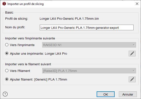

Silverman Posté(e) Novembre 11, 2020 Partager Posté(e) Novembre 11, 2020 (modifié) Bonjour a tous J'ai commencé a regarder tes vidéos @Chris_Workshop mais je n'ai pas trouvé ou importer le profil de ma LONGER LK4 pro. Le fichier a été généré ici Merci d'avance de vos retours Modifié (le) Novembre 11, 2020 par Silverman Lien vers le commentaire Partager sur d’autres sites More sharing options...
vap38 Posté(e) Novembre 11, 2020 Partager Posté(e) Novembre 11, 2020 il suffit d'aller dans le menu imprimante, sélection paramètre imprimante et ensuite importer le profil dans la nouvelle fenêtre (le lien importer est en bas à gauche) Lien vers le commentaire Partager sur d’autres sites More sharing options...
Silverman Posté(e) Novembre 11, 2020 Partager Posté(e) Novembre 11, 2020 (modifié) oui j'avais trouvé mais le fichier est un .bin non reconnu par ideamaker qui demande un .printer a priori Modifié (le) Novembre 11, 2020 par Silverman Lien vers le commentaire Partager sur d’autres sites More sharing options...
vap38 Posté(e) Novembre 11, 2020 Partager Posté(e) Novembre 11, 2020 @Silvermanvoici mon aide pour importer les profils du slicer il faut dans la barre de menu de Ideamker sélectionner SLICE choisir gérer les profils. Cliquer en bas à droite IMPORTER ensuite sélectionner à partir du disque local. Pour la suite il faut faire comme sur l'image ci-jointe. Bien sélectionner imprimante LongerLK4 avec le filament générique PLA. Lien vers le commentaire Partager sur d’autres sites More sharing options...
Silverman Posté(e) Novembre 11, 2020 Partager Posté(e) Novembre 11, 2020 Merci @vap38 pour le temps que tu a passé. Je pense que cela servira a d'autre ou alors mon niveau est vraiment bas silverman Lien vers le commentaire Partager sur d’autres sites More sharing options...

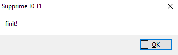

verbalistique Posté(e) Novembre 13, 2020 Partager Posté(e) Novembre 13, 2020 Bonjour à tous ! Voici un tuto Ideamaker pour pouvoir choisir avec quel extrudeur imprimer sur les imprimantes IDEX TENLOG via leur écran (je pense que ca doit fonctionner sur les autres IDEX) a partir d'un gcode existant.(pour une impression simple extrudeur uniquement) Cette solution permet de générer des gcodes, sans les occurrences des extrudeurs (T0/T1). Pour ensuite pouvoir choisir l'extrudeur à utiliser via l'écran de l'imprimante. Il faudra donc conserver ce paramétrage en permanence, si l'on veut toujours pouvoir choisir quel extrudeur utiliser via l'écran de l'imprimante. En effet lorsqu'on a généré un gcode standard, il tient compte de l'extrudeur choisit en fonction des paramètres utilisés dans le slicer. On ne peut donc plus choisir l'extrudeur à utiliser et ce, même via l'écran de l'imprimante.(pour cela il faudrait avant de trancher, paramétrer le bon extrudeur) Avec la solution de @merlinxc'est possible. (merci à lui) Pour une extrusion sur 1 seul extrudeur, dans le profil (simple extrudeur), il suffit d'aller ajouter l'occurrence "T0" dans l'onglet "Post-processus" de la section Gcode des réglages avancés du profil (en cliquant sur "AJOUTER" puis en choisissant bien "éliminer toutes les occurrences de sources": Dès lors, toutes les occurrences T0, présentes dans les futures gcode vont disparaitre. Et cela a pour effet, sur notre imprimante IDEX TENLOG, de pouvoir choisir directement l'extrudeur à utiliser via l'écran de contrôle de l'imprimante, post impression. Si "Nozzle 1" est affiché sur l'écran avant de lancer l'impression, l'imprimante utilisera l'extrudeur de gauche, et inversement si vous choisissez le "Nozzle 2" sur l'écran (avant lancement de l'impression), l'imprimante utilisera l'extrudeur de droite pour imprimer. Deux choses intéressantes sont, que le gcode de démarrage et de fin sont conservés, et que cela fonctionne en mode miroir ou duplication. Un exemple si on regarde dans le gcode: morceau de gcode sans avoir modifié la partie post traitement (on voit bien les occurrences T0 présentes): ;Sliced by ideaMaker 3.6.1.4415, 2020-11-12 15:06:43 UTC+0100 ;Dimension: 612.000 602.000 610.000 0.400 ;Plate Shape: 0 ;Extruder Offset #1: 0.000 0.000 ;Filament Diameter #1: 1.730 ;Filament Diameter #2: 1.730 ;Filament Compensation #1: 90.00 ;Filament Compensation #2: 90.00 ;Filament Density #1: 1240.00 ;Filament Density #2: 1240.00 ;Bounding Box: 297.101 314.081 289.295 311.909 0.000 6.500 ;Model Gap: 0.000 M92 E107.15000 M221 T0 S100.00 M140 S60.00 M190 S60.00 M104 T0 S210.00 M109 T0 S210.00T0 G21 G90 M82 M107 G28 X0 Y0 G28 Z0T0 G92 E0 ; Reset Extruder G1 Z5.0 F3000 ; Move Z Axis up little to prevent scratching of Heat Bed G1 X20 Y30 Z0.3 F5000.0 ; Move to start position G1 X20 Y210.0 Z0.3 F1500.0 E15 ; Draw the first line G1 X20.4 Y210.0 Z0.3 F5000.0 ; Move to side a little G1 X20.4 Y30 Z0.3 F1500.0 E30 ; Draw the second line G92 E0 ; Reset Extruder G1 Z6.0 F3000 ; Move Z Axis up little to prevent scratching of Heat Bed M1001...... le même gcode en ayant modifié la partie post traitement (les occurrences T0 ont disparu): ;Sliced by ideaMaker 3.6.1.4415, 2020-11-12 11:24:32 UTC+0100 ;Dimension: 612.000 602.000 610.000 0.400 ;Plate Shape: 0 ;Extruder Offset #1: 0.000 0.000 ;Filament Diameter #1: 1.730 ;Filament Diameter #2: 1.730 ;Filament Compensation #1: 90.00 ;Filament Compensation #2: 90.00 ;Filament Density #1: 1240.00 ;Filament Density #2: 1240.00 ;Bounding Box: 297.101 314.081 289.295 311.909 0.000 6.500 ;Model Gap: 0.000 M92 E107.15000 M221 S100.00 M140 S60.00 M190 S60.00 M104 S210.00 M109 S210.00 G21 G90 M82 M107 G28 X0 Y0 G28 Z0 G92 E0 ; Reset Extruder G1 Z5.0 F3000 ; Move Z Axis up little to prevent scratching of Heat Bed G1 X20 Y30 Z0.3 F5000.0 ; Move to start position G1 X20 Y210.0 Z0.3 F1500.0 E15 ; Draw the first line G1 X20.4 Y210.0 Z0.3 F5000.0 ; Move to side a little G1 X20.4 Y30 Z0.3 F1500.0 E30 ; Draw the second line G92 E0 ; Reset Extruder G1 Z6.0 F3000 ; Move Z Axis up little to prevent scratching of Heat Bed M1001 Bien à tous. Charles Lien vers le commentaire Partager sur d’autres sites More sharing options...
verbalistique Posté(e) Novembre 13, 2020 Partager Posté(e) Novembre 13, 2020 Et pour ceux qui n'utiliseraient pas Ideamaker voici un mini programme (développé sous Lazarus) qui exécute la même consigne (il supprime les occurrences T0 ou T1 et écrase l'ancien fichier) Lancer le programme "supprime T0 T1.exe" (faites clic droit dessus puis "exécuter en mode administrateur" si vous ne voulez pas avoir de message de Windows qui dit que le fichier n'est peut etre pas sur. Je peux vous garantir qu'il est sûr) une fois lancé: -Il suffit de cliquer sur "fichier a déglinguer" au centre -un explorateur s'ouvre pour sélectionner le fichier gcode à modifier. -une fois sélectionné, cliquer sur OUVRIR -Une boite de dialogue s'affiche indiquant que c'est terminé. -Cliquer sur OK C'est bon le fichier gcode a été modifié et enregistré sous le même nom. (le gcode d'origine est écrasé) Il n'y a plus qu'à lancer l'impression. PS: si vous voulez ne pas être obligé de lancer le programme en administrateur et ne plus avoir de message qui indique que le fichier peut être dangereux, vous pouvez créez une exception: Dans la zone de recherche près du bouton Démarrer, tapez centre de sécurité Windows Defender et cliquez sur cette entrée dans la liste des résultats. Cliquez ensuite sur l’icône Protection contre les virus et menaces, puis sur Paramètres de protection contre les virus et les menaces. Faîtes défiler l’affichage vers le bas jusqu’à trouver la section Exclusions. Cliquez alors sur Ajouter ou supprimer des exclusions. Cliquez sur le signe Plus et choisissez si vous désirez ajouter des fichiers ou des dossiers. Dans l’arborescence, cliquez sur le dossier ou les fichiers que vous désirez et cliquez sur le bouton Sélectionner pour valider. Supprime T0 T1.exe Lien vers le commentaire Partager sur d’autres sites More sharing options...

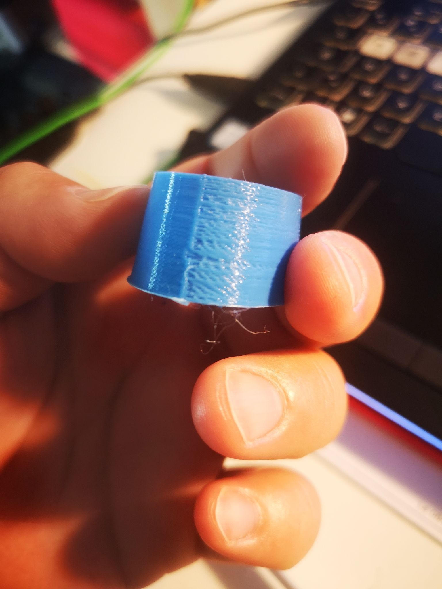

BadMonkey Posté(e) Aout 13, 2021 Partager Posté(e) Aout 13, 2021 bonjour, récemment converti a Ideamaker après avoir testé Cura Prusa slicer mais aussi et surtouts S3d (merci @Chris_Workshop notamment pour ses vidéos), je rencontre un problème en début de couche (cf photo). j'ai essayé de diminuer la rétraction, vitesse de rétraction, de l'enlever carrément, d'augmenter la température du filament, de passer a 2 coque au lieu d'une (mais dans l'Ideal j'aimerais rester sur 1 ) mais sans résultat. le débit d'extrusion du filament est à 100% et me donne de bon résultat sur les pièces test de ideamaker au niveau mesure. si quelqu'un a une idée, je suis preneur merci d'avance Lien vers le commentaire Partager sur d’autres sites More sharing options...
Chris_Workshop Posté(e) Septembre 13, 2021 Auteur Partager Posté(e) Septembre 13, 2021 Le 13/08/2021 at 12:52, BadMonkey a dit : bonjour, récemment converti a Ideamaker après avoir testé Cura Prusa slicer mais aussi et surtouts S3d (merci @Chris_Workshop notamment pour ses vidéos), je rencontre un problème en début de couche (cf photo). j'ai essayé de diminuer la rétraction, vitesse de rétraction, de l'enlever carrément, d'augmenter la température du filament, de passer a 2 coque au lieu d'une (mais dans l'Ideal j'aimerais rester sur 1 ) mais sans résultat. le débit d'extrusion du filament est à 100% et me donne de bon résultat sur les pièces test de ideamaker au niveau mesure. si quelqu'un a une idée, je suis preneur merci d'avance Salut et désolé pour le temps de réponse. Et ça le fait pas avec un autre trancheur? Je demande car j'ai eu ce problème sur ma Da Vinci 1.0 et j'ai fait comme toi, tenté de tripatouiller les paramètres du profil d'impression. Mais au final c'était un problème mécanique. Le plateau ne descendait pas. Pas assez lourd pour vaincre le frottement des bagues sur les colonnes du Z. Ce n'est qu'une fois le jeu de la vis rattrapé, qu'il commençait à descendre. Du coup la base de chaque pièce était évasée comme tu le montres. Lien vers le commentaire Partager sur d’autres sites More sharing options...
