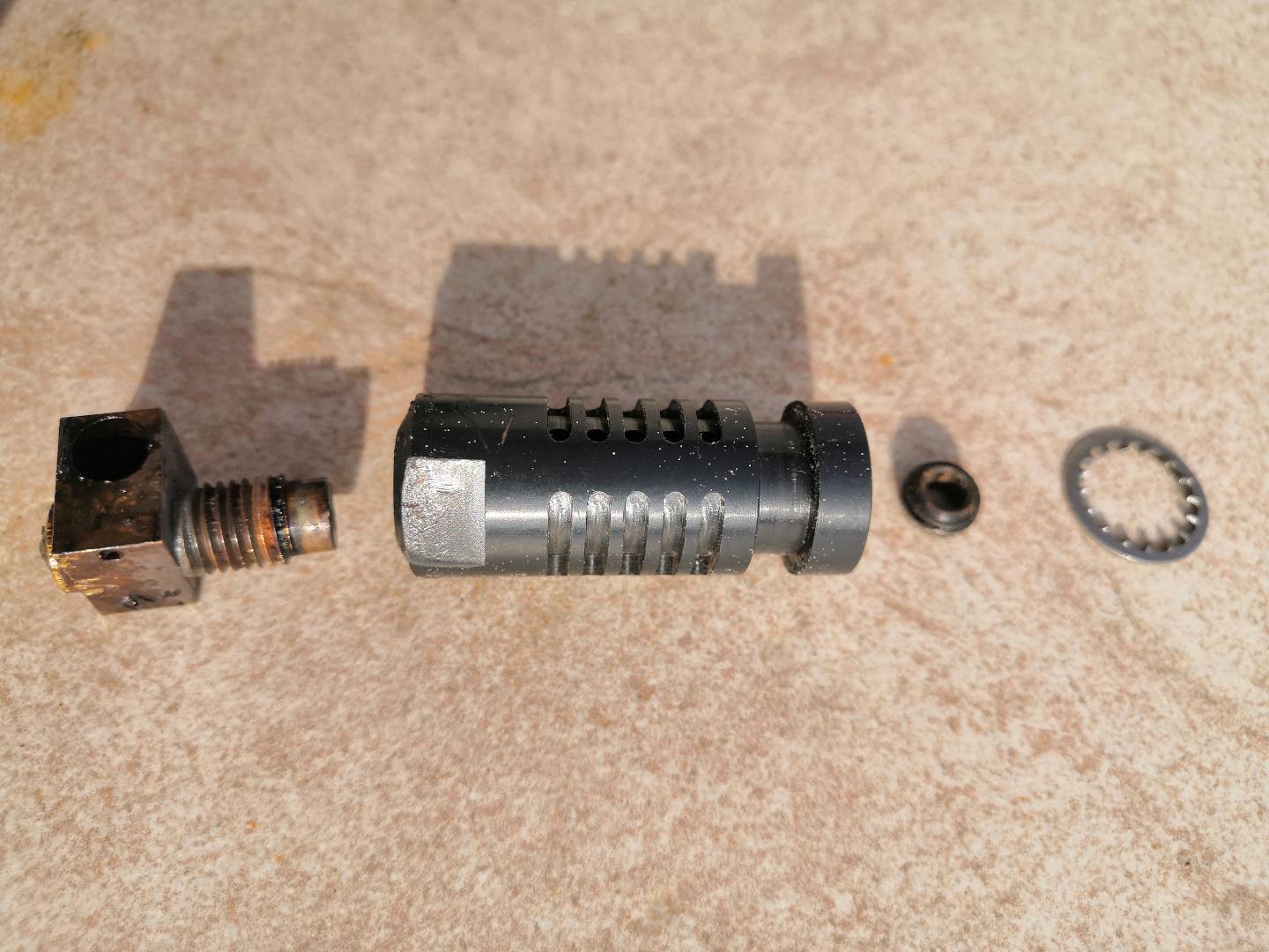

herve06 Posté(e) Avril 14, 2020 Partager Posté(e) Avril 14, 2020 Hello! J'ai "cassé" la hotend de ma Prusa Rework: buse bouchée, l'extrudeur a forcé, et la buse+corps de chauffe est sortie du radiateur... filament trop lâche, ou fragile, je ne sais pas Toujours est-il qu'après nettoyage du plastique, le filetage a du jeu, et la tête re-pop dès que ça force. De plus, ma buse est toujours bouchée, et pas standard visiblement. Voici à quoi ça ressemble, en photo jointe. Du coup, j'ai commandé une hotend V6 TriangleLab, en 1.75mm, et un clone 3mm pour tenter d'écouler mon fil 3mm restant et imprimer quelques pièces pour me faire une tête "propre" pour le 1.75mm à terme. J'espère juste que la livraison ne va pas attendre le déconfinement Voyez-vous des points auxquels faire attention pour passer en 1.75mm ? j'ai l'impression qu'en config volumétrique j'ai juste à faire un M200 D3.00 ou M200 D1.75 pour prendre en compte le changement de hotend ? Lien vers le commentaire Partager sur d’autres sites More sharing options...

herve06 Posté(e) Octobre 10, 2020 Auteur Partager Posté(e) Octobre 10, 2020 Ow, désolé @romain33120 et @Pederli, je n'ai reçu aucune notif, je croyais n'avoir pas de réponse J'ai reçu mes hotends, mais j'ai mis du temps avant de m'y atteler; entre temps j'ai eu d'autres occupations très chronophages! J'avais un carton avec quelques pièces d'extrudeur Wade en 1.75mm, je me suis donc directement monté une tête en 1.75mm (un peu en mode Frankenstein, mais ça marche). Les changements que j'ai fait côté Marlin: -#define TEMP_SENSOR_0 1 +#define TEMP_SENSOR_0 5 // parce que la sonde de température n'est plus la même -#define DEFAULT_AXIS_STEPS_PER_UNIT { 80, 80, 4000, 682 } +#define DEFAULT_AXIS_STEPS_PER_UNIT { 80, 80, 4000, 852 } // parce que j'ai changé d'entraînement, il a fallu recalibrer Sous Cura, je suis en volumétrique, donc je lui ai ajouté un "M200 D1.75" au démarrage. ...et ça suffit. Donc, si vous vous contentez de changer de hotend, le M200 suffit. Lien vers le commentaire Partager sur d’autres sites More sharing options...
