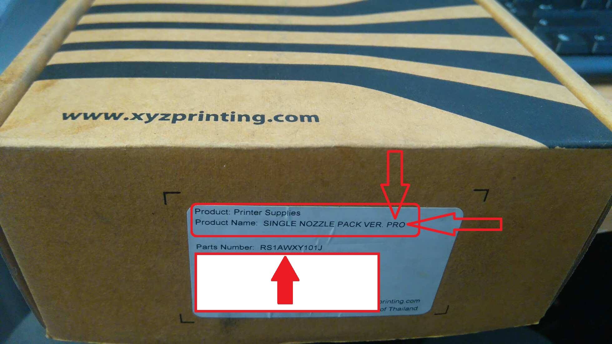

Labrax Posté(e) Avril 15, 2020 Partager Posté(e) Avril 15, 2020 (modifié) Salut @Fabrizio Cirella C'est Bizarre, Je pense que peut-être tu t'es tromper dans la réf de la tête d'impression pour que ça ne corresponde pas autant tu n'a pas dû recevoir la version de la pro. Sur la photo 1 et 2 j'ai l'impression e c'est bien la tête de pro mais si t'as reçu le pack de la photo 3 (avec les deux câble) ce n'est pas celui de la pro donc pas bon. tu peux nous passer le lien exacte du produit de ton lien fnac? pour vérifier?? tu peux nous faire une photo de l'étiquette sur le carton du produit reçu?? la photo du produit reçu? Il y a 21 heures, Fabrizio Cirella a dit : PROBLEME n°1 ! La nouvelle tête (new extruder) n'a plus les mêmes ports... Il a une fiche de 6 trous et un heating wire indépendant. je ne pense vraiment pas qu'il y'a une nouvelle version de tête c'est pour ça je pense à une erreur produit que vous avez commander il y'a quelques modèle qui se ressemble. Il y a 21 heures, Fabrizio Cirella a dit : PROBLEME n°2 ! Ma board à l'arrière ne contient pas non plus les connexions nécessaires pour la nouvelle tête... Il s'agit d'une carte (photo board) avec un W5 et aucun port pour la heating wire indépendant ni aucune connexion pour le nouveau cable data de la tête... normalement pour changer la tête d'impression d'une pro, il y'a aucun besoin de toucher quelques chose au niveau de la carte mère. Il y a 21 heures, Fabrizio Cirella a dit : J'ai pensé, bien qu'il s'agisse d'une solution bricole... Poser la nouvelle tête sur l'ancien support avec la data à 14 trous couper dans le nouveau heating wire indépendant et le ressouder à l'ancienne prise. Est-ce une solution viable ? (si tant est que je l'ai explicitée clairement ^^) je ne pense pas que se soit une bonne idée. Il y a 21 heures, Fabrizio Cirella a dit : Ma question étant la suivante, me suis-je fait complètement enfumé ^^ ? Que puis-je faire pour que cette nouvelle tête fonctionne ? Acheter une nouvelle carte ? la priorité est de savoir quelle tête exactement vous avez commandé, pour essayer de faire un échange, pourquoi acheter une nouvelle carte si elle a rien. Merci nous communiquer les infos (demandé ci-dessus) de la tête d'impression pour être fixer. PS: (pour la tête d'origine) Il y a 21 heures, Fabrizio Cirella a dit : J'ai donc entrepris de commander une nouvelle cartouche avec ses connecteurs. J'ai démonté celle présente sur la tête, l'ai changée et ai inséré la nouvelle. Second problème lors du montage, je constate que je fils du capteur de température de la tête on fondu et sont HS. J'opte donc pour le remplacement complet de la tête vous avez mis quelle référence de cartouche de chauffe??? pourquoi ne pas avoir essayer de changer aussi la thermistance?? avant de se lancer dans l'achat d'une nouvelle tête? Si la carte électronique sur la tête d'impression qui est propriétaire n'a rien du tout, tous les autres composants sont trouvable et remplaçable, je pense qu'elle est réparable.. Cordialement Modifié (le) Avril 15, 2020 par Labrax Lien vers le commentaire Partager sur d’autres sites More sharing options...

Labrax Posté(e) Avril 15, 2020 Partager Posté(e) Avril 15, 2020 Re @Fabrizio Cirella C'est bien ce que je pensais tu n'a pas acheté la bonne tête d'impression, tu t'es procurer la tête d'impression de la Da Vinci compatible 1.0A ou la 1.0AIO ou la 1.1+,(comme indiqué sur la page) elle lui ressemble mais ce n'est pas la même ni la bonne, ni le même prix si elle il n'y a pas en promo la tête de la pro coûte au environ de 120€ voir 130€ il faut voir ce que tu peux faire avec eux en les contactant tu l'a pris sur la fnac avec comme vendeur xyzprinting, il faut voir si il peuvent t'obtenir la bonne réf, et si un échange ou un remboursement est possible pour la prendre ailleurs. En tout cas ça explique pourquoi le câblage ne correspondait pas... En ce qui concerne la cartouche de chauffe c'est bien une 12v tu l'a pris en 40W elle va je pense fonctionner mais celle d'origine est une 12V en 35W... Je vous joint ci dessous la boite d'une tête d'impression davinci 1.0 pro Cordialement Lien vers le commentaire Partager sur d’autres sites More sharing options...
