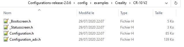

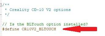

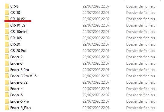

fran6p Posté(e) Aout 1, 2020 Auteur Partager Posté(e) Aout 1, 2020 Quelques modifications ont été réalisées sur le sujet de départ. La configuration pour une Creality CR10-V2 fait dorénavant partie des exemples de configuration fournis pour le Marlin : https://github.com/MarlinFirmware/Configurations/archive/release-2.0.6.zip Suivant que vous avez un Bltouch ou pas vous activez ou désactivez l'option ci-dessous (automatiquement les bonnes «dépendances» seront ajoutées ou pas) au tout début du fichier configuration.h : Lien vers le commentaire Partager sur d’autres sites More sharing options...
