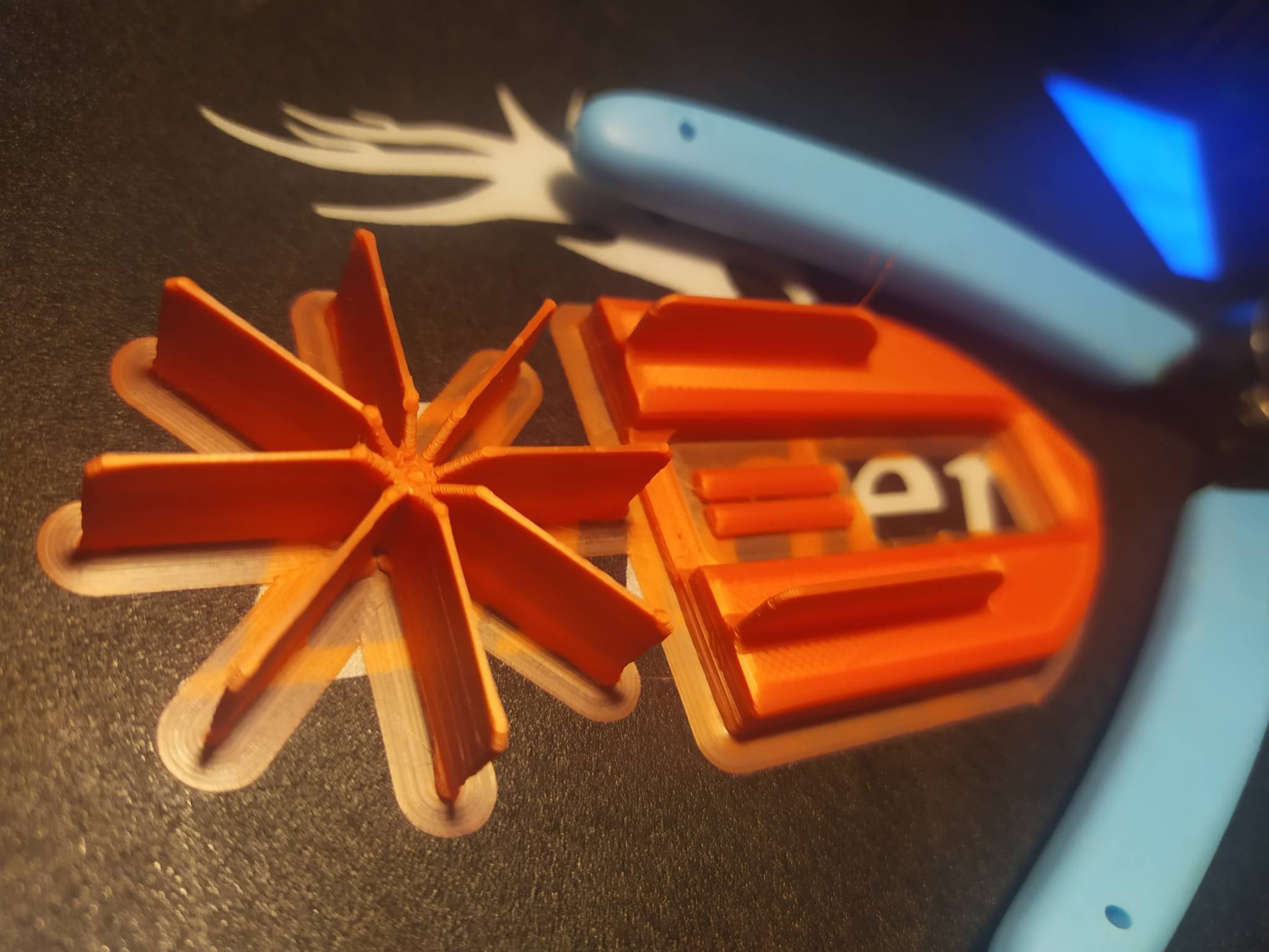

Krl Posté(e) Avril 14, 2020 Partager Posté(e) Avril 14, 2020 (modifié) Ce sujet est dedier à Provencal le Gaulois Sur une échelle de 1 à 300 qu'elle est votre température Préférée pour un rendu MAGNIFIQUE !! ? Le But étant de donner une Base de donnée Touffu pour Comparer la taille la température de son Lit et de sa Buse en Action. Evidement on précise: 0.Type de Fil 1.Température en °C Extrusion 1ere couche / Extrusion 2éme couche et audelà 2.Température en °C Bed 1ere couche / Extrusion 2éme couche et audelà 3.Vitesse en mm/s 1ere couche / Extrusion 2éme couche et audelà 4.Model Imprimante 5.Autre si affinité (température ambiante, taux d'humidité, courant d'aire chaud/frais...) Modifié (le) Avril 14, 2020 par Krl Lien vers le commentaire Partager sur d’autres sites More sharing options...
Krl Posté(e) Avril 14, 2020 Auteur Partager Posté(e) Avril 14, 2020 (modifié) 0.PLA 1.75mm Générique 1.215/207 2.60/60 3.25/120 4.Ender3 v.1 (sans modif) 5.Revêtement D'origine, Sans laque ni scotch Modifié (le) Avril 14, 2020 par Krl Lien vers le commentaire Partager sur d’autres sites More sharing options...
Eikichi Posté(e) Avril 14, 2020 Partager Posté(e) Avril 14, 2020 (modifié) 0.PLA prusament 1.75 1.210/210 2.60/60 3.45mm/s ou 60mm/s selon rendu 4. i3 mega directdrive 5.caisson régulé a 30°, ventilateur radial a 100 Modifié (le) Avril 14, 2020 par Eikichi Lien vers le commentaire Partager sur d’autres sites More sharing options...
Kachidoki Posté(e) Avril 14, 2020 Partager Posté(e) Avril 14, 2020 Bah bravo @Krl, tu t'es déjà auto-mélangé les pinceaux entre 3, 4 et 5. 0. Prusament PLA Galaxy Black ou Vanilla White 1. 215 / 215 2. 60 / 60 3. 20mm/s puis 25mm/s pour les périmètres externes 4. Original Prusa i3 MK3s 5. Hauteur de couches 0.15mm sur plateau texturé. Dans une armoire à ~35/40°C ambiant, humidité < 35%, zéro courant d'air autre que la ventilation pièce au maximum. Avec ça, les couches sont tout bonnement invisible. 1 Lien vers le commentaire Partager sur d’autres sites More sharing options...
