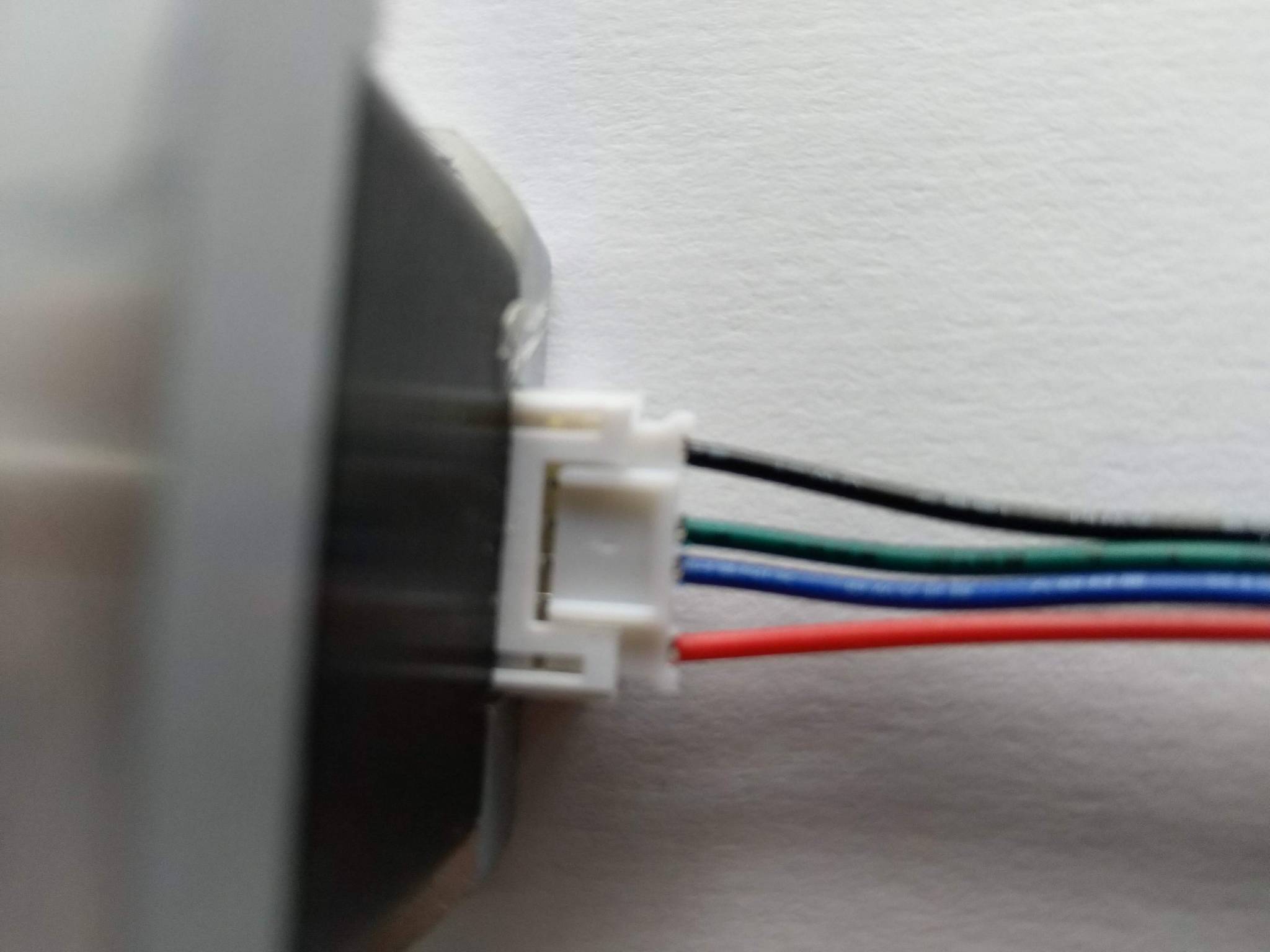

zyc Posté(e) Avril 15, 2020 Partager Posté(e) Avril 15, 2020 Salut ! Bon j'ai un big problème avec mon ender 3. déjà un point sur mon matos, ender 3 ou j'ai ajouté des smoothers sur les axes x,y et z. j ai aussi changé mon extrudeuse plastique par une métal car le fil bouffait le plastique. j'ai eu des soucis de sous extrusion il y a 2 mois environ j'ai fait mon calcul pour le step avec la méthode du marquage a 120mm, et la je passe d'un step/mm de 98 a 235 surpris .... mais ca marche. et la depuis 2 jours la sous extrusion reviens, je recalcule et je passe a 245 puis 265 puis 299 et encore plus... on ma conseillé de remettre mon step a 97 (réglage de base), de retiré le tube ptfe et d'extrudé 100mm sans effort , je le fait et le résultat est une sortie de 40mm ! je pense que c'est le moteur qui se déglingue petit a petit, ou la carte mère ? des idées ? merci d'avance ! Lien vers le commentaire Partager sur d’autres sites More sharing options...

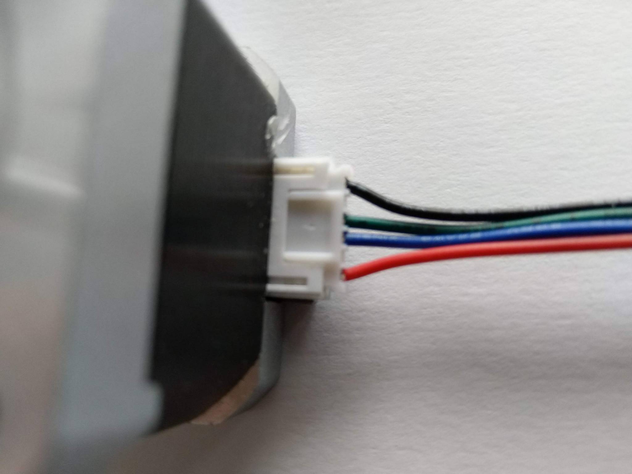

Bosco2509 Posté(e) Avril 15, 2020 Partager Posté(e) Avril 15, 2020 (modifié) Salut ! Je reprend : 1. Tu as changé l'extrudeur d'origine en plastique pour le modèle tout métal (en alu donc), car celui en plastique bouffait le plastique ou inversement... Bref... Excellente initiative ! 2. Tu as eût des soucis de "sous-extrusion" il y a 2 mois... tu as fait un réglage des steps, et tu est passé de 98mm/s à 235mm/s > Oula... je trouve cela beaucoup... mais si tout fonctionnait peu importe. 3. Il y a 2 jours... rebelote... elle sous-extrude de nouveau... Donc... voilà quelques choses que je vais te demander de faire : Tu vas régler tes Steps/mm de ton extrudeur à 242.50. Et tu vas ensuite lui demander d'extruder 100mm. Reviens ici me dire si il a extrudé la bonne quantité ou non. Ensuite : Tu vas vérifier de A jusqu'à Z la connectique de ton moteur d'extrudeur, en partant du moteur jusqu'à la carte mère. Rappel de base : Si ton moteur est branché comme ici... c'est CACA !!!! Le connecteur n'est pas branché à 100%, et il ne délivre pas la puissance nécessaire au moteur... ce qui provoquer des dizaines de problème différents. Il faut qu'il soit brancher comme cela : Ensuite... Si tu dispose d'un Multimètre... sans provoquer de faux contact (car sinon tu grilleras ta carte mère) tu vas tester le voltage du drivers du moteur de l'extrudeur. Pour rappel : Le moteur de l'extrudeur sur des A4988 (drivers moteurs) standard sur la ender 3, est de 0,500 volt. Si après cela ne fonctionnait toujours pas... là oui... je dirais qu'il faudra changer la carte mère de ton imprimante... Modifié (le) Avril 15, 2020 par Bosco2509 Lien vers le commentaire Partager sur d’autres sites More sharing options...

zyc Posté(e) Avril 16, 2020 Auteur Partager Posté(e) Avril 16, 2020 ok ! déjà merci de vous intéressé a mon cas ! voici les photos de mon extrudeur et de la connexion du moteur de l'extrudeur ( il est bien connecté j'ai fait le chemin jusqu'à la carte mère) ensuite, oui le tube ptfe a été enlevé avant extrusion des 10 cm. j'ai remis le step a 242.5 et extrudé 10 cm (tube ptfe enlevé) et là ! 10.5 cm extrudé ! youppi ! j'essaye la méthode des 120 mm ( tube ptfe en place ) et la cata ! il reste 44 mm normalement il reste 20mm non ? ensuite pour le test au multimetre quelle pinoche je teste ? tout mes fils sont noir….(voir la photo !) Lien vers le commentaire Partager sur d’autres sites More sharing options...

zyc Posté(e) Juin 18, 2020 Auteur Partager Posté(e) Juin 18, 2020 salut ! Je m'autorépond pour faire le point et aider les personnes qui aurait le même problème. C'est la carte mère ! J'ai changer le moteur de l'axe E pas de changement, puis après quelque temps plus d'extrusion du tout, permutation des alim' des moteur x et e, et donc carte hs ! j'ai changer par une v1.1.5 quel choc ! plus un bruit a part les ventilos ! tout marche nickel, pour info je suis retombé a un step a 97.98 au lieu de 255... voila et merci a tous ! 1 1 Lien vers le commentaire Partager sur d’autres sites More sharing options...
