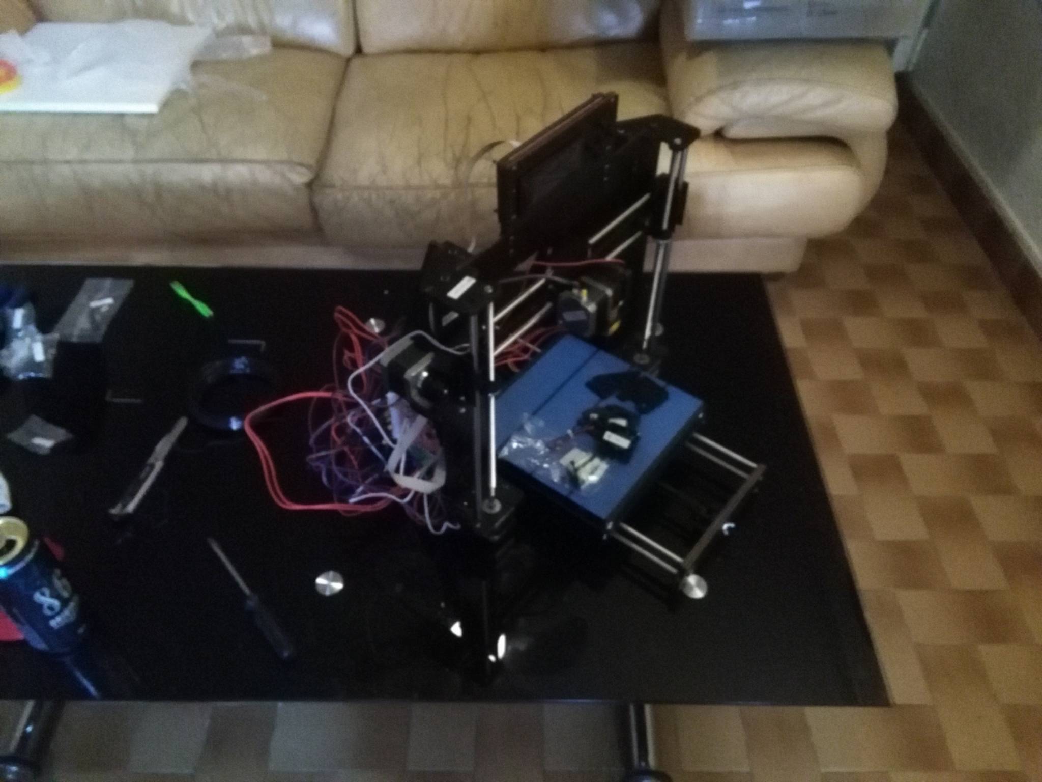

66seb66 Posté(e) Avril 16, 2020 Auteur Partager Posté(e) Avril 16, 2020 (modifié) voila c'est monté!,tant bien que mal! 2 petites questions:normalement y'a pas un tube plastique a l'entrée de l'extrudeur?y'a 2 ptits tubes dans un sachet mais y rentrent pas dans le trou du c...du bidule! peut on imprimer directement a partir de l'ordi en usb? (je pensais qu'y avait une carte fournie mais non!) Modifié (le) Avril 16, 2020 par 66seb66 Lien vers le commentaire Partager sur d’autres sites More sharing options...
Kachidoki Posté(e) Avril 16, 2020 Partager Posté(e) Avril 16, 2020 Non pas de tube, juste un petit trou à l'entrée de l'extrudeur. Les deux bouts de tube sont des "coupleurs" de rechange pour les moteurs Z. T'es sûr que la carte SD n'est pas déjà dans l'écran ? Sinon oui tu peux imprimer depuis le PC en USB. Lien vers le commentaire Partager sur d’autres sites More sharing options...
66seb66 Posté(e) Avril 16, 2020 Auteur Partager Posté(e) Avril 16, 2020 oui j'ai les 2 tubes "coupleurs" et 2 autres petits tubes marqué sur le sachet high temperature tube. et non,pas de carte sd (sur la carte,pas dans l'ecran!) Lien vers le commentaire Partager sur d’autres sites More sharing options...
Kachidoki Posté(e) Avril 16, 2020 Partager Posté(e) Avril 16, 2020 C'est peut-être des tubes PTFE de rechange pour la hotend, je ne me souviens plus comment elle est. Pour la carte SD, je parle bien de l'écran (c'est pas le même modèle mais elles se ressemblent toutes) : Sinon t'en a pas une qui traîne quelque part ? Lien vers le commentaire Partager sur d’autres sites More sharing options...
66seb66 Posté(e) Avril 16, 2020 Auteur Partager Posté(e) Avril 16, 2020 la mienne le port carte sd est sur la carte mere. les tubes ptfe oui c'est ce que je pense,mais ils ne rentrent pas dans le trou sur la hotend. Lien vers le commentaire Partager sur d’autres sites More sharing options...
Kachidoki Posté(e) Avril 16, 2020 Partager Posté(e) Avril 16, 2020 Oui car le trou dont tu parle ça doit être l'entrée de l'extrudeur, la hotdend est en dessous, il faut démonter la tête pour y accéder. Mais en principe il devrait déjà y en avoir un dedans car la tête arrive pré-monté, ce n'est que du rab. Tu as déjà réussi à faire un home, bouger les axes, chauffer et extruder du plastique ? Lien vers le commentaire Partager sur d’autres sites More sharing options...
