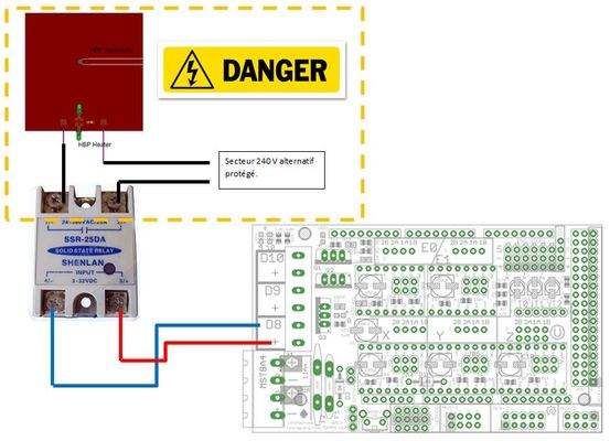

Nebraan Posté(e) Avril 15, 2016 Partager Posté(e) Avril 15, 2016 Bonjour à tous. Petite question: Comment faire pour alimenter un plateau chauffant de façon indépendante en le reliant à une alimentation séparée mais qu'il soit toujours controlé par la carte? Faire un truc comme ça en fait: Citation Coucou à tous, Première impression sur lit chauffant, nickel ! @plexy : Pas de souci pour l'alim, je chauffe le bed avec une alim séparée en 24 V. Ta modif consiste à faire chauffer la tête avant le bed, c'est ça ? J'aime bien le côté simple de Cura by Dagoma mais j'utilise aussi Cura tout court car la gestion des supports est mieux gérée entre autres. A+ Max C'est quoi ce boitier blanc et comment ça marche?? Lien vers le commentaire Partager sur d’autres sites More sharing options...
Freedam Posté(e) Avril 15, 2016 Partager Posté(e) Avril 15, 2016 C'est un relais SSR http://forums.reprap.org/read.php?110,423377 1 Lien vers le commentaire Partager sur d’autres sites More sharing options...

garcmi Posté(e) Avril 15, 2016 Partager Posté(e) Avril 15, 2016 Houla Houla, Attention au voltage du plateau (240v sur le schéma) Lien vers le commentaire Partager sur d’autres sites More sharing options...
Nebraan Posté(e) Avril 15, 2016 Auteur Partager Posté(e) Avril 15, 2016 Oui mais y en a en 12v. En attendant je vais controler le plateau a la main (je sais c'est pas génial). tout est un montage temporaire le temps de passer le plateau sur une nouvelle machine. Par contre pour l'isolant j'ai pris du haut de gamme (il y a 40 ans en tout cas). Lien vers le commentaire Partager sur d’autres sites More sharing options...
