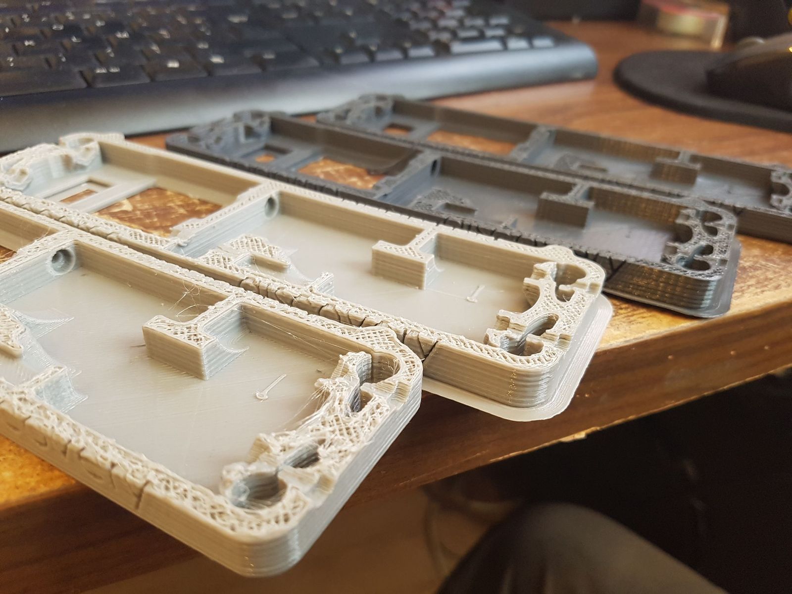

jamesdedij Posté(e) Avril 16, 2016 Partager Posté(e) Avril 16, 2016 Bonjour a tous, depuis 2 jours s'essaye d'imprimer une piece de la disco , le support moteur de Y , mais l'impression foire quasiment au meme endroit vers 10mm environ. L'extrudeur se met a claquer. J'utilisais du fil BQ et j'ai deja pensé que ce fil posais soucis mais en repassant sur de l'octofiber meme souci ! J'ai alors suspecter la tete , une e3d chinoise mais en reinstallant une tete toute neuve recue ce matin de chez Dagoma , toujours pareil ! Deja 4 impressions foirées et toujours au meme endroit ! J'utilise CdB car avec les autres trancheurs l'impression ne demarre pas (meme en renomant bien le fichier !) j'ai le fichier STL telecharge chez Dago et meme avec le STEP ca deconne ! toutes les autres pieces s'impriment bien ! Bref je seche !!! Lien vers le commentaire Partager sur d’autres sites More sharing options...
Huggy Posté(e) Avril 16, 2016 Partager Posté(e) Avril 16, 2016 J'ai une théorie, dites moi ce que vous en pensez à partir d'une certaine hauteur, lorsqu'on imprime des murs, le flux d'air a tendance à remonter et refroidir la buse, et là l'extrudeur claque Lien vers le commentaire Partager sur d’autres sites More sharing options...
iPeP Posté(e) Avril 16, 2016 Partager Posté(e) Avril 16, 2016 Peux tu nous en dire plus sur tes paramètres (T°, flow) Sur la pièce qui est au premier plan, il y a pas mal de fils, ce qui laisse à penser que tu es avec une Température élevée. Je m'étonne également que tu n'arrive à utiliser que CbD et que l'imprimante ne démarre pas avec d'autres slicers... Lien vers le commentaire Partager sur d’autres sites More sharing options...
jamesdedij Posté(e) Avril 16, 2016 Auteur Partager Posté(e) Avril 16, 2016 Merci de vous intéresser à mon problème, Théorie intéressante mais j'ai du mal à visualiser le phénomène. Cela amène à la mécanique des fluides et je me sent un peu ( beaucoup ) perdu avec ça ! Je pensais Plus a un fichier stl défectueux il m'a semblé lire quelque chose à ce sujet. De plusj'ai imprimé les fixations de côté avec de grandes parois courbes et hautes et elles se sont imprimées nickel ! Vraiment je voit pas ! En ce moment je suis au resto et j'ai retenté une impression sur cette pièce j'aurai la surprise en rentrant ! Lol Lien vers le commentaire Partager sur d’autres sites More sharing options...
Nebraan Posté(e) Avril 16, 2016 Partager Posté(e) Avril 16, 2016 J'ai imprimé ces pièces et je n'ai pas eu ce problème. Bon ok j'ai un warping tel que je pourrais les porté en bracelet Essaie de visualiser ton gcode avec pronterface. Je sais que quand un slicer n'a pas accès a assez de mémoire il ne génère pas un code complet. Une autre possibilité c'est que tes axes Z soient bloqués. Si quelque chose le bloque il ne monte pas et ça claque. Fait monté manuellement ton chariot en tournant les tiges filetées et voie si tu sens un blocage. Lien vers le commentaire Partager sur d’autres sites More sharing options...
jamesdedij Posté(e) Avril 17, 2016 Auteur Partager Posté(e) Avril 17, 2016 ok Nebraan , je ne joue pas encore avec Pronterface et je n'ai pas examine mon Gcode plus que ca ! a vrai dire je ne sait pas trop faire ca (decortiquer mon code pour y deceler une (des ) erreur). Mes tiges tournent bien , je les ai encore graisser aujourdhui (graisse au lithium). iPeP , mes parametres CdB etaient les suivant : Octofiber , 210 , rapide , renforcé , en fouillant le XML : retract 4 (default) , vitesses 80,70,80 , avec ou sans Brim meme combat ! Sur la piece " support roulement Y" j'ai observé quelques manque de matiere sur 2 ou 3 lignes , mais dans l'ensemble c'est correct. PS : apres une derniere tentative j'ai reussi a imprimé la piece incriminée ! ( bonne surprise en rentrant du resto ) , j'avais changé quelques bricoles comme la temp. a 205 au lieu de 210 et le remplissage en "rempli" au lieu de " renforcé" et ca l'a fait !!! tant mieu ! Je vous ai peut etre derangés pour rien , quoique , 4 impressions foirées sur une meme piece alors que jusqu'ici tout allait bien....(223 heures d'impression avec les memes parametres !). Les Affres de l'impression 3D ? ........ Ah iPep , oui je n'arrive pas a imprimé avec d'autres trancheurs que CdB ( enfin pas tout a fait je suis deja arrivé a lancer un print avec Cura puis plus rien ! ca je ne me l'explique pas!). Silc3r , idem , jamais pus demarrer un print ! idem ave simplify ! Pour Cura j'ai bien suive le tuto de config de ces messieurs de chez Dagoma , mais ...rien. Peut erte devrais je tout supprimer et tout reinstaller depuis le debut !! faut que je vois ca car ca m'embete vraiment et je commence a me sentir limiter niveau parametres sur CdB. Une petite chose a propos de Cura , j'ai remarqué que qu'apres la prise des point en Z sur le plateau (5 en tout ! disco achetée fin 02/16) , la buse venait se positionner en fond du plateau , sur son milieu et surtout " sur " celui ci ! Alors qu'avec CdB la buse se positionne toujours en fond de plateau mais a environ 4 ou 5 mm du plateau !! puis changer cela ? si oui comment ? merci d'avoir jeter un oeil sur mon post ! Bons print a tous ! Lien vers le commentaire Partager sur d’autres sites More sharing options...

jamesdedij Posté(e) Avril 18, 2016 Auteur Partager Posté(e) Avril 18, 2016 bon c'est bien ca le G1 Z0 , le positionnement de la buse juste avant de lancer l'impression! Et tient j'ai resolu mon probleme avec les fichiers issus de cura (ou autre slicer) qui ne lancais pas l'impression... juste en changeant la carte memoire !! J'avais commandé un adaptateur micro sd > SD (car le logement est pas pratique sur la disco) et la , miracle ! Ca tient a pas grand chose des fois ! Et pour mon probleme d'impression j'ai pas réesayé en mode "renforcé" je me suis contenté du " rempli" j'espere que ca suffit pour les pieces de Disco ! Lien vers le commentaire Partager sur d’autres sites More sharing options...
