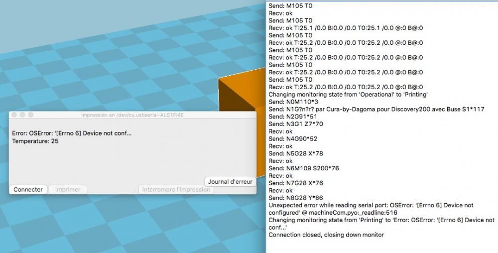

Picaboubx Posté(e) Avril 19, 2016 Auteur Partager Posté(e) Avril 19, 2016 @r2d2 suite a ta suggestion j'ai testé via l'usb et ça plante juste au moment de lancer l'impression (idem que pour la carte Sd) (voir le journal d'erreurs en copie d'écran) @Huggy Difficile de savoir si la buse chauffe vu que je ne peu pas lancer d'impression normale. Y a t'il un autre moyen de s'en assurer ? Lien vers le commentaire Partager sur d’autres sites More sharing options...

r2d2 Posté(e) Avril 19, 2016 Partager Posté(e) Avril 19, 2016 HS : j'ai assemblé ma discovery à l'aide de ton excellente vidéo sur http://www.bricolo-et-mulot.fr , au passage la courroie des y se monte très bien par le haut ! Ta carte a l'aire de planter aprés un G28Y c.àd. le home sur l'axe Y... pb de buté Y ? Etrange que la commande M109 S200 ne soit pas bloquant : c'est l'ordre de chauffe de la tête jusqu'à 200 degré (au passage essai 201 ou 199° plutôt que 200 il parait qu'il y a un bug dans cura by dagoma à la température de 200°) Lien vers le commentaire Partager sur d’autres sites More sharing options...
Picaboubx Posté(e) Avril 19, 2016 Auteur Partager Posté(e) Avril 19, 2016 HS : j'espère que le tout t'a été utile et merci Je ne suis pas certain d'avoir tout suivi mais pour info j'utilise Cura et pas Cura by Dagoma. Cela a t'il une influence sur ce fameux bug ? De plus il est étrange que j'ai réussi a imprimer pendant 22h et que le truc plante tout seul juste comme ça. (heureusement que j'était a coté sinon je n'ose pas imaginer :-o ) Lien vers le commentaire Partager sur d’autres sites More sharing options...
r2d2 Posté(e) Avril 19, 2016 Partager Posté(e) Avril 19, 2016 Je crois que c'est un bug de cura by dagoma, j'utilise également Cura. Sur ta capture d'écran on voie que cura et la carte dialogue. Le Gcode de démarrage commence à être interprété jusqu'à l'ordre de (G28Y) qui demande de faire un home sur l'axe Y, là ça plante et la connexion est perdue. Mais déjà avant il se passe une chose étrange : l'ordre de chauffe (M109 S200) devrait suspendre la communication entre cura et l'imprimante tant que la tête n'a pas atteint les 200° et ce n'est pas le cas... Si la sonde de température de la tête est HS ou débranchée l'imprimante ne démarre pas, c'est un symptôme connu, vérifie que la sonde est bien branchée. Je ne sais pas trop comment vérifier si elle est HS ou pas, sans doute qu'en mesurant sa résistance il y a moyen de se faire une idée (elle ne devrait pas être infini ni nulle). Lien vers le commentaire Partager sur d’autres sites More sharing options...

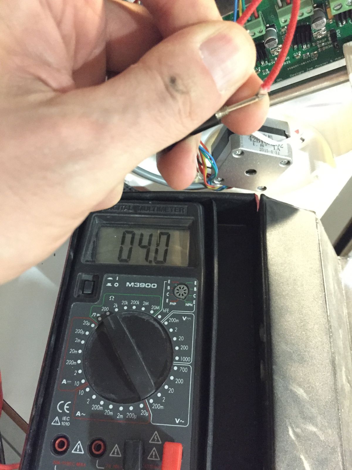

Picaboubx Posté(e) Avril 19, 2016 Auteur Partager Posté(e) Avril 19, 2016 (modifié) @r2d2 voila la mesure de la sonde au 2 fils de départ. comme je n'y connais pas grand chose en électronique je ne sais pas si c'est bon ou mauvais. Je précise que tous semble bon au niveau branchement Modifié (le) Avril 19, 2016 par Picaboubx Lien vers le commentaire Partager sur d’autres sites More sharing options...
r2d2 Posté(e) Avril 19, 2016 Partager Posté(e) Avril 19, 2016 Je crois que ce que tu mesure c'est la résistance de la cartouche chauffante pas de la sonde. Ce sont de petits fils blanc, pas des gros rouge bien isolé, branchés à l'extrémité de la carte. Lien vers le commentaire Partager sur d’autres sites More sharing options...
Picaboubx Posté(e) Avril 19, 2016 Auteur Partager Posté(e) Avril 19, 2016 @r2d2 ok je suis une buse :-D bon avec les 2 bon fils, j'espère ;-) , rien le compteur reste a 1. Lien vers le commentaire Partager sur d’autres sites More sharing options...
