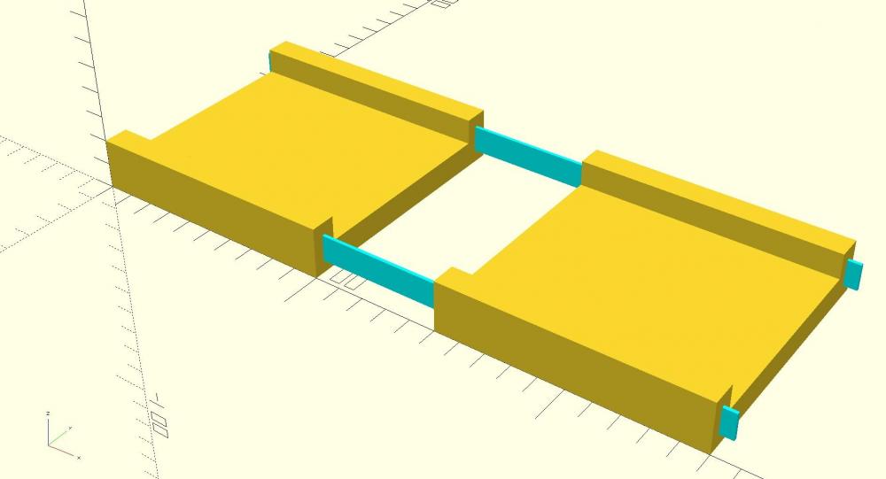

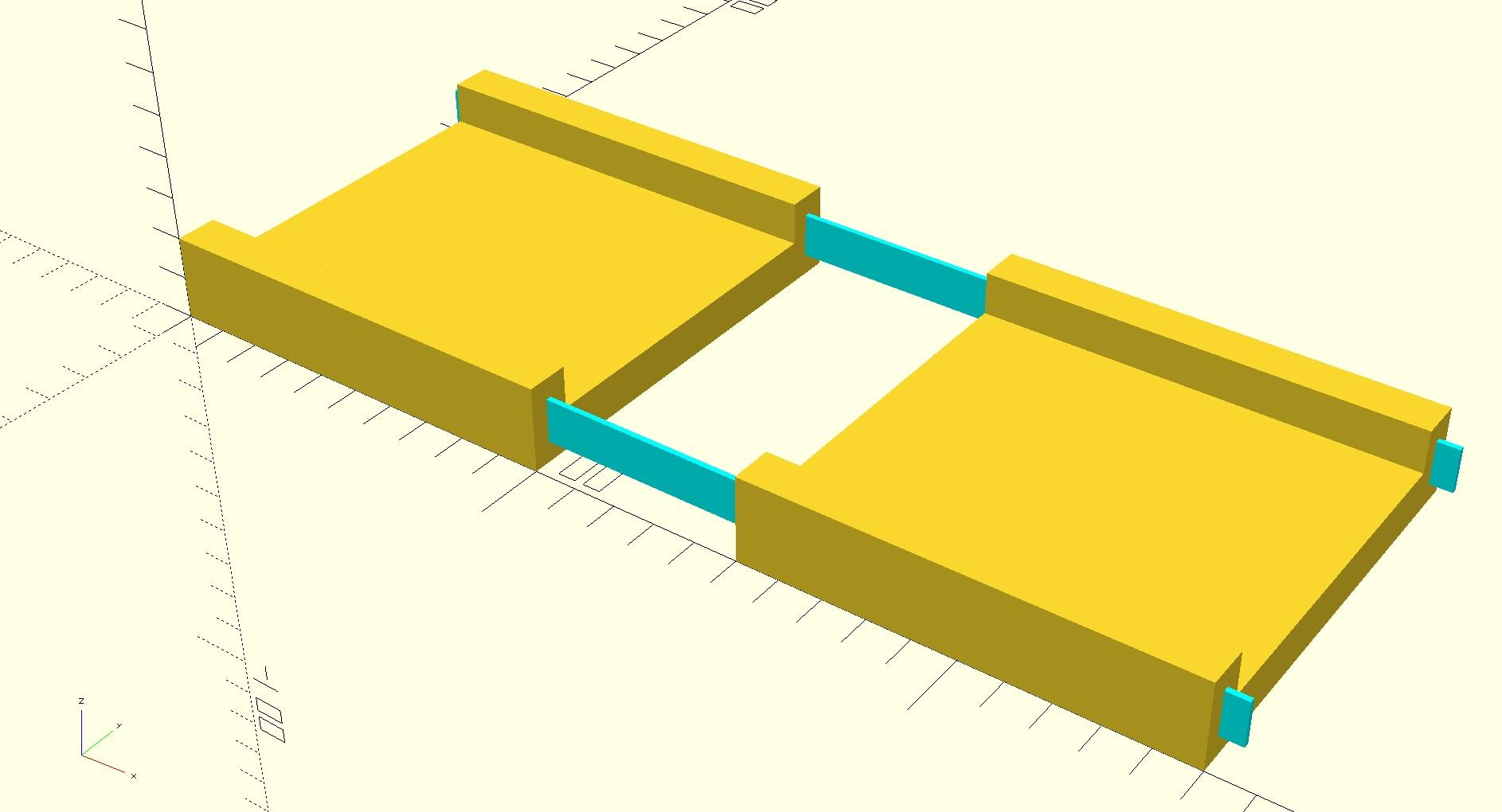

DBC3D Posté(e) Avril 5, 2019 Partager Posté(e) Avril 5, 2019 il y a 52 minutes, Rioma a dit : Une autre question qui n'a jamais été traitée est : - En plus de la colle, quelle est le type d'articulation qui doit être imprimée pour rassembler des pièces qui doivent constituer une plus grande ? - Et surtout en fonction de l’effort exigé. Exemple 1: je veux construire un couvercle pour un piano portable. Il mesure 120 cm, mais mon imprimante n'imprime que 22 cm. Exemple 2 : Une valise pour transporter une caméra vidéo professionnelle avec son optique qui pese 11,5 kg et mesure 45 cm. Bonjour, Quand j'assemble des pièces et que je souhaite une bonne resistance, je prévois un emplacement pour insérer un longeron (en carbone, alu ou acier suivant le cas et ce que j'ai sous la main), avec une tolérance assez faible, en général 0.3mm + perçage, taraudage et vis pour le métal, et colle pour le carbone. Pour l'exemple 2, je n'imprimerais pas une valise de ce type en PLA. Tu la laisses dans le véhicule au soleil durant l'été, il y a des chances qu'elle se déforme et la résistance à l'impact n'est pas géniale, le HIPS me semble plus approprié. Lien vers le commentaire Partager sur d’autres sites More sharing options...
Rioma Posté(e) Avril 5, 2019 Partager Posté(e) Avril 5, 2019 Il y a 3 heures, DBC3D a dit : Quand j'assemble des pièces et que je souhaite une bonne resistance, je prévois un emplacement pour insérer un longeron (en carbone, alu ou acier suivant le cas et ce que j'ai sous la main), avec une tolérance assez faible, en général 0.3mm + perçage, taraudage et vis pour le métal, et colle pour le carbone. Un dessin serait le bienvenu, parce que je n'arrive pas à visualiser correctement le projet. Lien vers le commentaire Partager sur d’autres sites More sharing options...
DBC3D Posté(e) Avril 6, 2019 Partager Posté(e) Avril 6, 2019 (modifié) Il y a 22 heures, Rioma a dit : Un dessin serait le bienvenu, parce que je n'arrive pas à visualiser correctement le projet. Bonjour, Rien de compliqué : Les pièces à assembler en jaune disposent donc d'un emplacement pour accueillir les longerons turquoises. Dans cet exemple, les longerons prévus sont des plats carbone 10x1. Comme dit précédemment, 0.3mm me donne de bons résultats pour les assemblages donc l'emplacement dans la pièce pièce fait 10.3x1.3 Par contre, même si avec 0.3 l'assemblage est déjà assez solide, je solidarise toujours avec de la colle ou des vis dans le cas du métal. Sinon, le longeron va légèrement bouger dans l'emplacement et à terme l'agrandir et ça ne tiendra plus. Edit: De plus, j'ai oublié de le mentionner, mais les pièces jaunes sont elles aussi collées entre elles. Le longeron n'est qu'un renfort. Modifié (le) Avril 6, 2019 par DBC3D Lien vers le commentaire Partager sur d’autres sites More sharing options...
Rioma Posté(e) Avril 6, 2019 Partager Posté(e) Avril 6, 2019 Super travail. Merci beaucoup. J'adopte le procédé Lien vers le commentaire Partager sur d’autres sites More sharing options...
