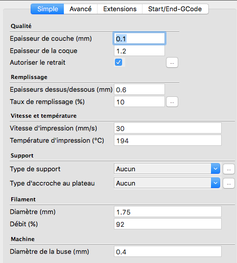

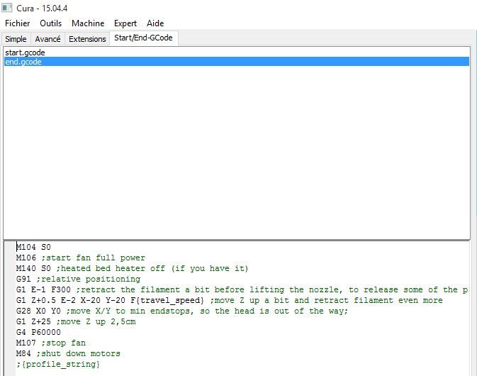

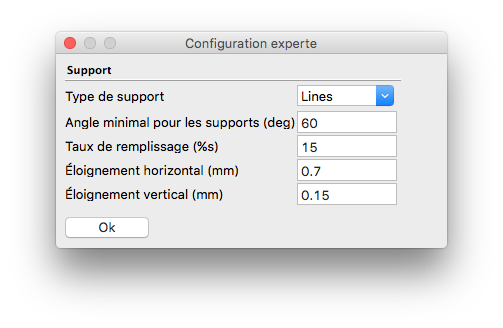

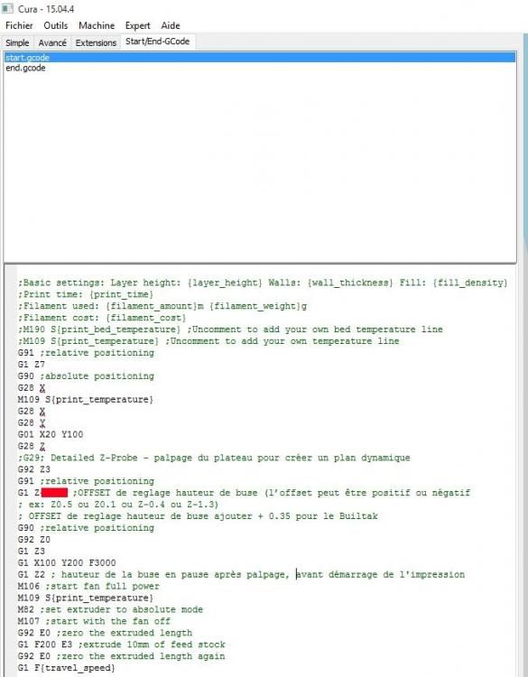

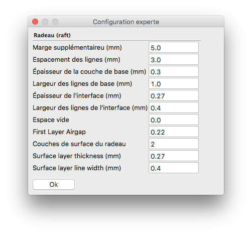

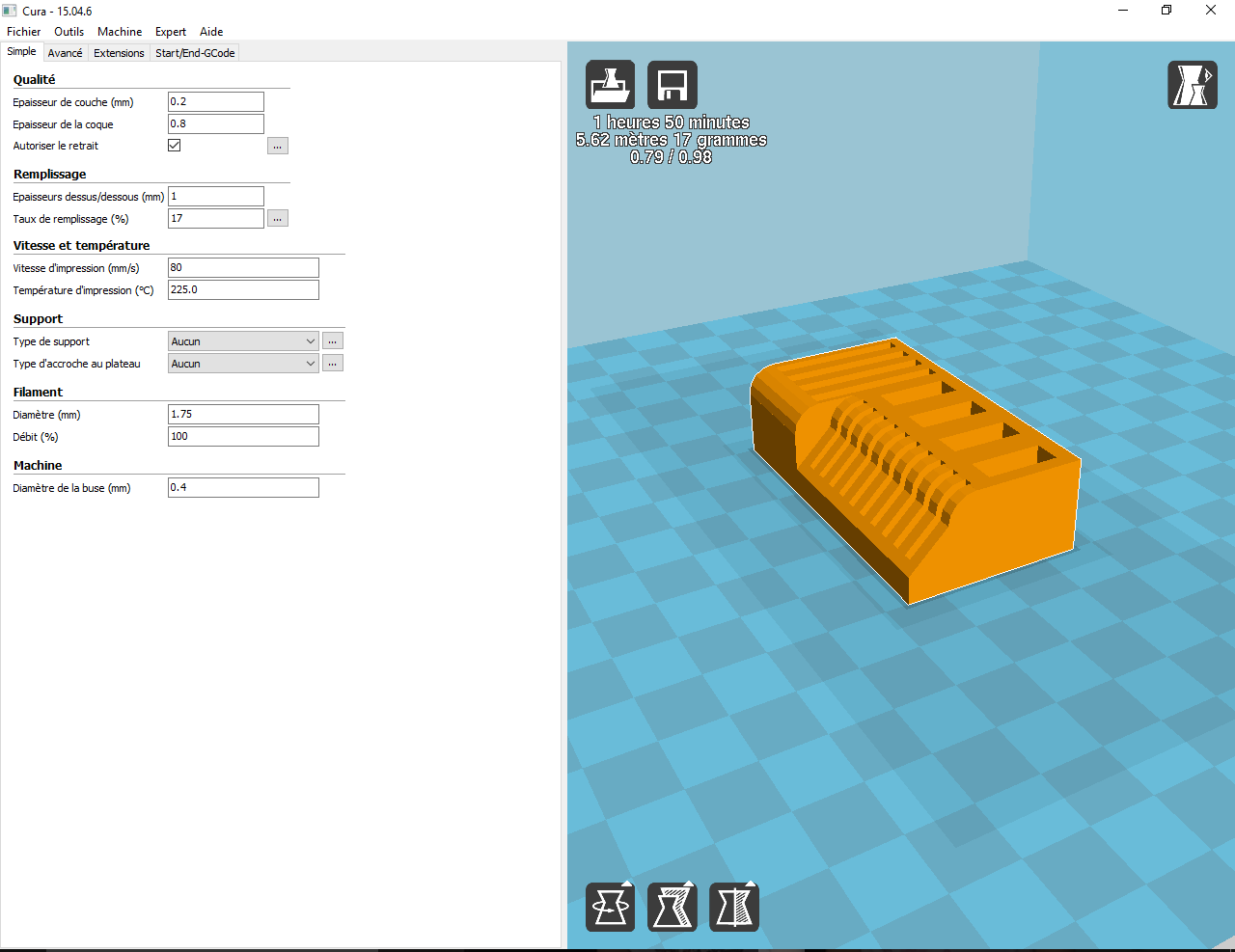

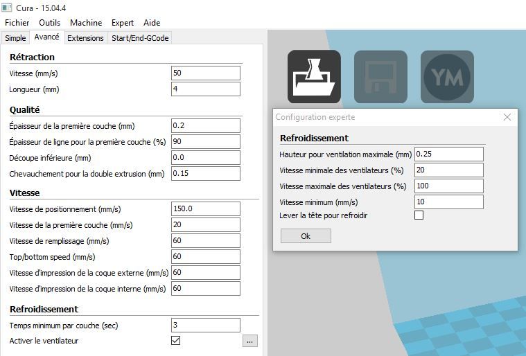

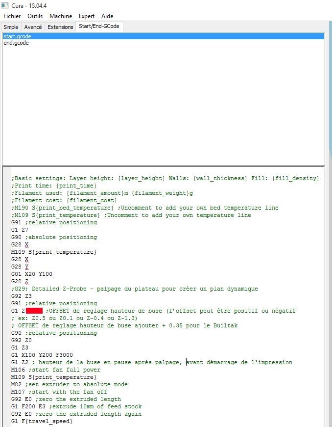

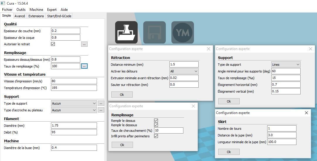

Nimbus2815 Posté(e) Avril 21, 2016 Partager Posté(e) Avril 21, 2016 (modifié) Suite à la demande de @Vodevil. Testez ces réglages uniquement si vous avez déjà utilisé les réglages d'origine de Dagoma :http://www.dagoma.fr/tutoriels/installation-et-configuration-de-cura/. Voici les paramètres généreusement confiées par le "Soldat Inconnu" ( s'il se reconnait, qu'il fasse un signe , car lu quelque part il y a quelques jours ) et légèrement modifiés. Celui-ci utilise un plateau chauffant, donc j'ai baissé la vitesse de la première couche de 40 vers 20 mm/s pour être certains de ne pas faire du warping. J'ai également réduit le nombre de tours du "Skirt" de 10 vers 1 ( d'origine, c'est 2 ). Sur des plus petites pièces ou un filament de bonne qualité, vous pouvez remonter la vitesse de la première couche ( mon blanc "accroche" moins bien par exemple ). Pour finir, il faut rentrer SA propre valeur d'offset dans le start.gcode du G1 Z.... ( avec - ou + avant ) [ A la place du rectangle ROUGE ]. Je n'ai pas encore testé en épaisseur plus fine ( 0.15 ou 0.10 ) mais le plus important à mes yeux est de conserver l'épaisseur de la première couche à 0.2 mm pour ne pas "graver" le plateau... Bref, à utiliser avec précaution. Modifié (le) Avril 21, 2016 par Nimbus2815 3 Lien vers le commentaire Partager sur d’autres sites More sharing options...
Vodevil Posté(e) Avril 21, 2016 Partager Posté(e) Avril 21, 2016 Merci énormément @Nimbus2815 car voir tes réglages est très utile pour quelqu'un qui arrive à un stade où il maitrise le logiciel (il sait faire attention à l'offset, il peaufine tous les réglages) mais qui n'a pas forcément désolé de partir sur la même direction (quand je regarde les tiens c'est clair que je suis pas sur le même style de réglage, mais mes impressions sont propres (les dernières encore plus faudrait que je vous les mettent en photo). Je travaille mais quand j'aurai le temps dans la journée j'essayerai de faire des imprime-écrans moi aussi, c'est bien de pouvoir échanger pour comparer comment se comporte nos discovery200, tout en précisant qu'on ne peut évidemment pas copier un réglage sans être sur de son influence (les débutants doivent faire attention !). EDIT 1 : ce n'est pas des screens mais j'avais fait ce profil pour un membre du forum en MP, voici mes réglages pour Cura 15 (ATTENTION MODIFIER L'OFFSET dans le starûcode il me semble que j'avais mis -0.25mm, et rester à côté de votre machine) : https://www.wetransfer.com/downloads/8f0b65e84f901846d246bf12c5524bf820160419173637/a4227a7de60f36afce517fe17d72dd0920160419173637/6432a5 Avec ça j'obtiens une bonne qualité, précise, sur pas mal de PLA (Chromatik, Octo, Filaments Ice, etc). Bien que ce soit déjà bien, j'ai encore à travailler un peu sur la rétractation à mon avis (mais ça j'y vais par petits pas, c'est nouveau car il y a encore une semaine j'étais sur Cura By Dagoma). PS : pensez à faire une save de votre profil AVANT, si vous tester le mien ! Les screens dans la journée pour ceux qui veulent juste modifier les options de leurs choix. EDIT 2 : voici les screens de mes réglages : 2 Lien vers le commentaire Partager sur d’autres sites More sharing options...

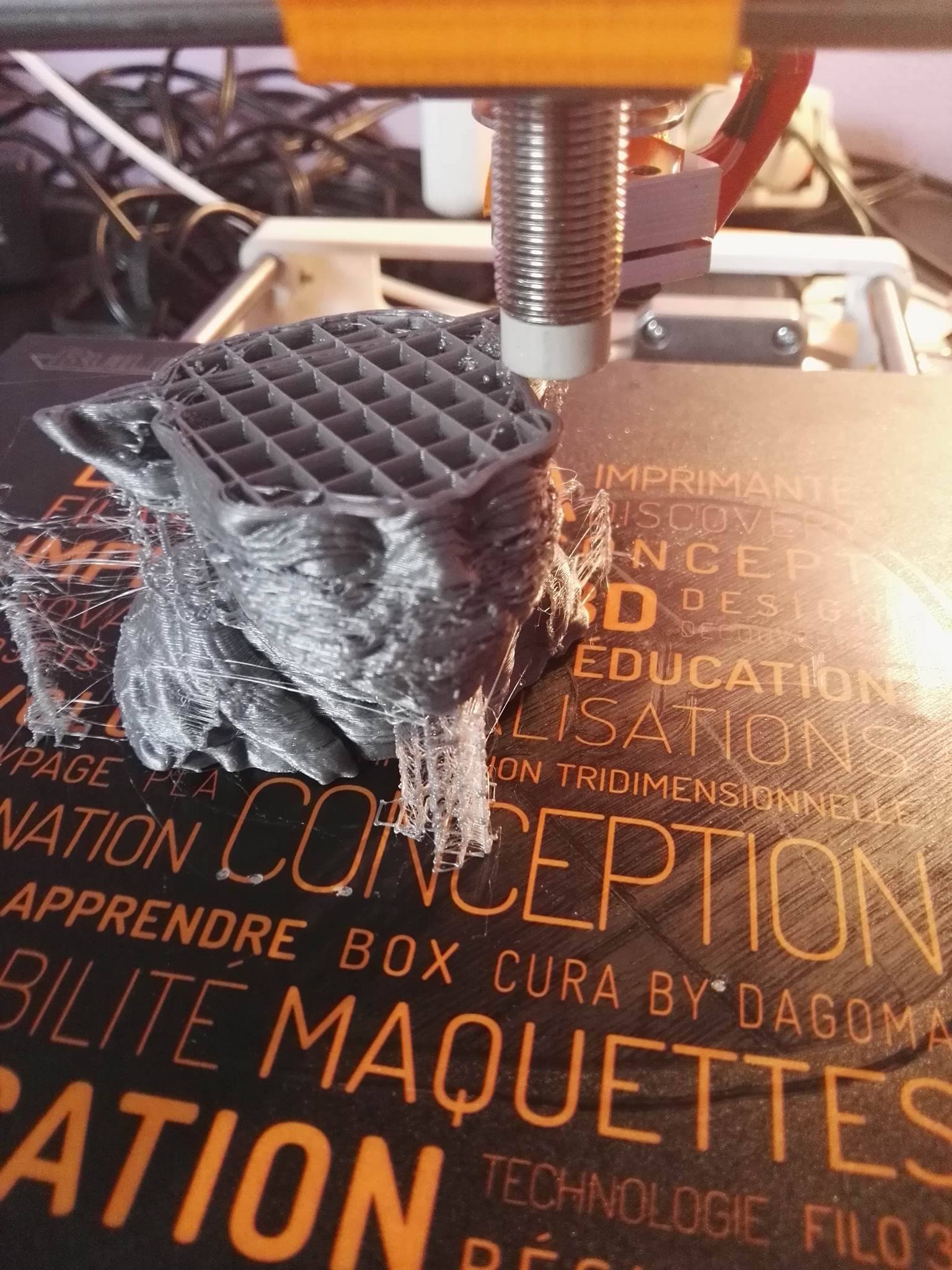

Vodevil Posté(e) Avril 24, 2016 Partager Posté(e) Avril 24, 2016 (modifié) Bonjour ! Pour le Chromatik Or, en 0.1 micron (et vitesse d'impression à 30mm/s) j'ai testé en baissant à 188° (au lieu des 194°) avec un flow à 93 et franchement même s'il me reste 10h d'impression je pense que je vais avoir une pièce magnifique, meilleure que les précédentes ! C'est super que certains PLA acceptent des températures basses comme ça. Seul soucis : un warping potentiellement plus important. Mais l'astuce sinon c'est un bon chauffage électrique (je mets à 5.5 sur 7 durant mes impressions et je ferme la porte de la petite pièce où se trouve ma discovery200, avec un détecteur de fumée car on ne sait jamais ), près de l'imprimante, et/ou augmenter la température de buse pour les premières couches jusqu'à ne plus risquer le warping. PS : je vous ferai une photo et un retour à la fin de mon impression. Bonne journée ! EDIT : Voici mes nouveaux réglages (en pièce jointe) car j'ai changé quelques légers trucs (ventilateur et réglages de l'imprimante 3D que j'avais pas adapté pour des impressions de plusieurs pièces cote à cote) : PS : j'ai légèrement baissé les dimensions du plateau de quelques courts "mm" mais suffisamment pour éviter les soucis d'impression sur le bord qui tombe, de hauteur qui débranche un moteur à cause d'un cable trop tendu, etc. Cura 15 sur Discovery200 de Vodevil (24avril2016).ini Modifié (le) Avril 24, 2016 par Vodevil Lien vers le commentaire Partager sur d’autres sites More sharing options...
Halph Posté(e) Avril 24, 2016 Partager Posté(e) Avril 24, 2016 @Vodevil, ces derniers réglages sont utilisable avec toute sortes de filaments ? Envoyé de mon iPad en utilisant Tapatalk Lien vers le commentaire Partager sur d’autres sites More sharing options...
Vodevil Posté(e) Avril 24, 2016 Partager Posté(e) Avril 24, 2016 (modifié) Bonjour @Halph si tu parles des changements alors oui. Si tu parles de l'ensemble de mes réglages (tout le profil importé) pas tout à fait, la partie vitesse tu n'as pas besoin d'y toucher si tu veux imprimer en 0.1mm. Mais il faudra, en fonction du filament, monter ou baisser la température (194° est assez générique sur pas mal de PLA mais par contre je conseille plutôt 188° sur un Chromatik mais plutôt 205° sur du PolyWood, par exemple. Sachant qu'on peut avoir une bobine légèrement différente et donc évidemment à adapter de 2, 3 degrés si nécessaire). Pareil pour le Flow peut-être que tu devras le changer, cela dépendra du filament et de la machine mais chez moi généralement entre 90 et 98 j'obtiens un bon rendu. Attention si tu veux éviter le warping si t'imprime une grosse pièce alors le mieux est de monter la température sur les premières couches (en utilisant Octoprint par exemple) puis de remettre à la température voulue une fois environ un 1 centimètre imprimé. ET LE PLUS ESSENTIEL : modifiez toujours l'Offset que je propose par le votre et ajustez ensuite si nécessaire car la hauteur de chaque palpeur est différente ! Pour info : L'offset se trouve dans le StartCode et c'est la ligne G1 Z-0.xx (dont le "-" après le "Z" signifie Négatif, ce qui me concerne car je veux que mon Palpeur s'enfonce plus bas que le niveau de palpation, vérifiez avant d'imprimer si c'est aussi votre cas.) Modifié (le) Avril 24, 2016 par Vodevil Lien vers le commentaire Partager sur d’autres sites More sharing options...

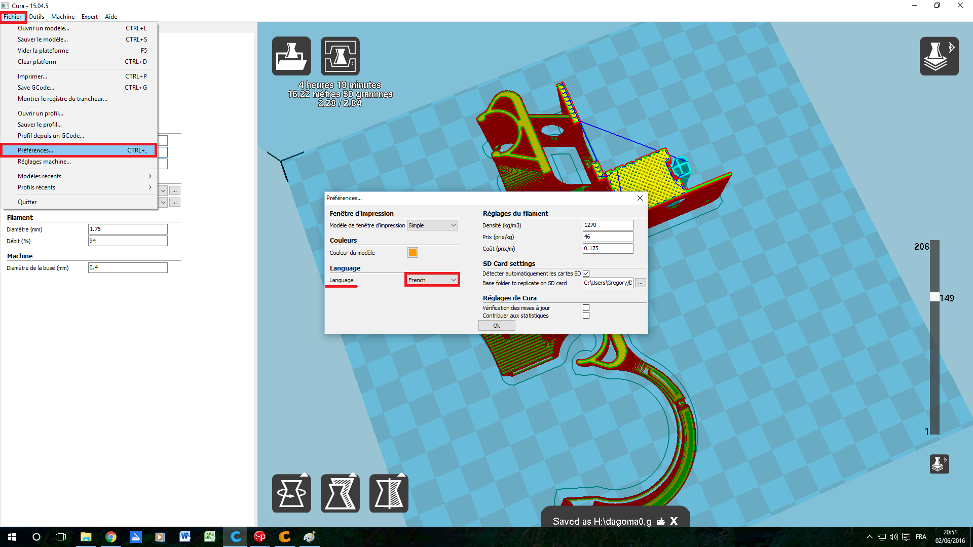

thibault Posté(e) Juin 2, 2016 Partager Posté(e) Juin 2, 2016 (modifié) bonjour a tous, questions bête jai télécharge cura sur le site de ultimaker une fois installé comment puis je le mettre en français? Modifié (le) Juin 2, 2016 par thibault Lien vers le commentaire Partager sur d’autres sites More sharing options...
greg72 Posté(e) Juin 2, 2016 Partager Posté(e) Juin 2, 2016 Salut, @thibault Et voila Lien vers le commentaire Partager sur d’autres sites More sharing options...

Olitask Posté(e) Aout 5, 2016 Partager Posté(e) Aout 5, 2016 Bonjour à tous je viens de faire un essais avec les reglages proposés ici, et je remarque que le capteur ne prend qu'un seul point de reference ( contre 4 par CbD) au centre du plateau pour faire le reglage de la hauteur. Mon plateau etant un peu incliné, il n'y a pas de rattrapage automatique sur l'axe Z comme le fait CbD. Comment fait-on pour prendre un compte ce parametre? olivier Lien vers le commentaire Partager sur d’autres sites More sharing options...
