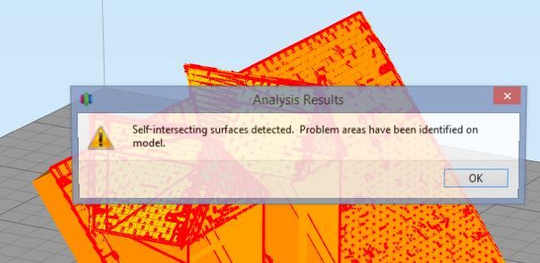

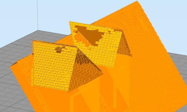

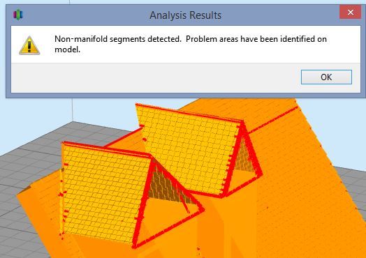

A priori cela a l'air correct .... j’essaierai de te l'imprimer ce soir si tu veux... (25 minutes)
A vérification c'est pas si nickel
Et après correction on dirait qu'il a été grêlé ...( ca fait plus réaliste )
J'essaierai de l'imprimer ce soir pour voir ce que ça donne et/ou de le corriger si je peux
Modifié (le) par La Bidouille

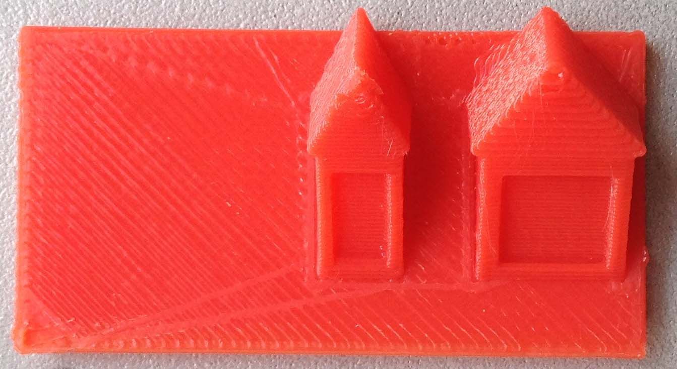

@pimclikJe ne suis pas un spécialiste pour corriger les erreurs mais j'ai importé ton fichier dans le programme Meshmixer, j'ai cliqué sur l'icone "Analysis" puis sur "Inspector" qui m'a montré quelques réparations à faire puis sur "Auto Repair All" avant d'exporter le résultat en .stl
Ensuite, j'ai ouvert ton fichier dans 123D Design pour essayer de mettre le toit à plat sur la grille (je ne sais pas le faire dans Meshmixer...) avant de l'exporter de nouveau en .stl et de l'ouvrir dans Cura By Dagoma puis de le mettre vraiment à plat dans Cura By Dagoma.
J'ai rétréci les dimensions pour que l'impression soit rapide et voilà le résultat. Je ne sais pas si c'est ce que tu attendais mais c'est ce que j'ai pu obtenir en tatonnant avec les différents logiciels que j'utilise basiquement.
J'ai eu un petit dépot de filament sur le toit au milieu que j'ai retiré avec une pince coupante.
C'est plus sympa à regarder en réel qu'en photo.

Super ! vous êtes vraiment au top, je vous aime :x:x:x
Merci pour l'impression, ça a l'air de fonctionner, je pense que à une échelle plus grande, les tuiles serons mieux visibles (une fois toutes les pièces imprimées, le bâtiment fera +- 35cm de largeur).
Encore merci !
