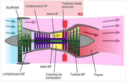

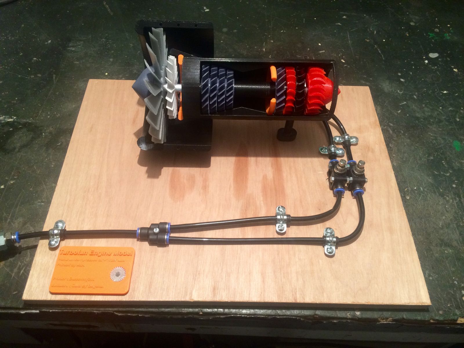

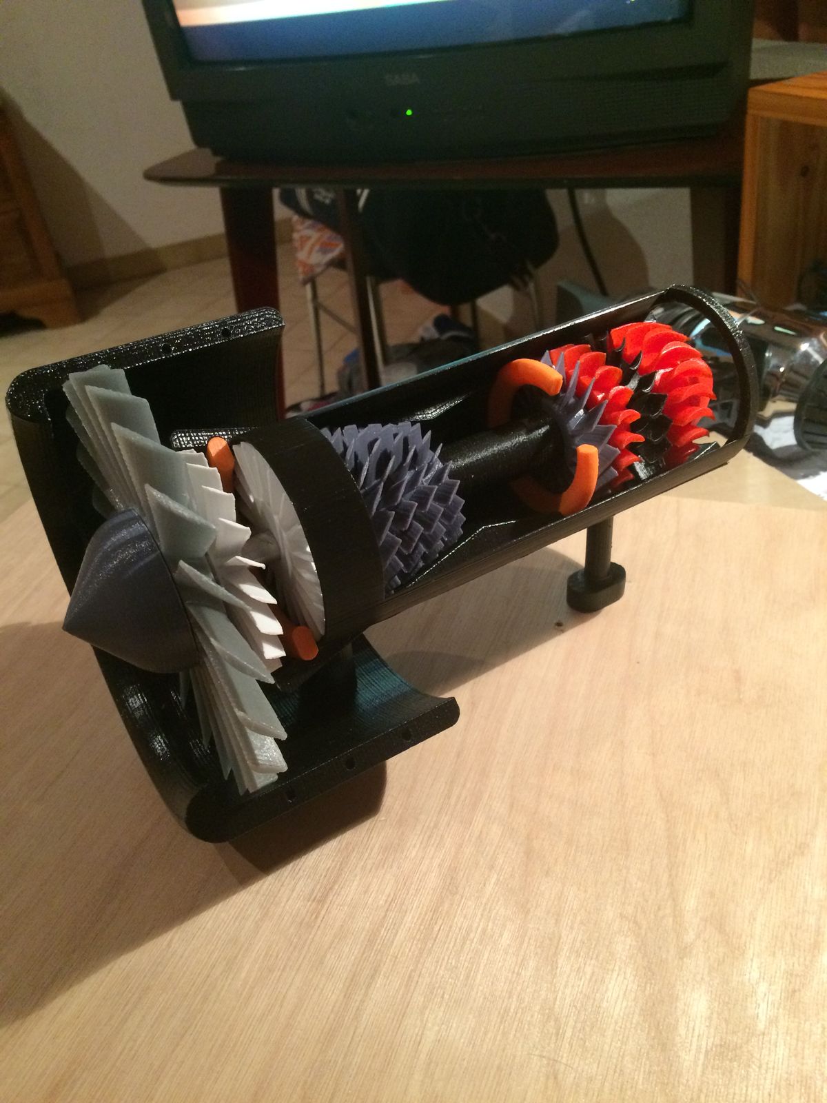

=alex= Posté(e) Avril 21, 2016 Partager Posté(e) Avril 21, 2016 Bonjour a tous !! Possédant la D200 je me suis lancé le défi de réaliser un micro réacteur fonctionnel, pneumatique bien sur ! Pour les connaisseurs il s'agit d'une maquette d'un turboréacteur double flux double corps Pour les moins connaisseurs : double flux = deux sorties d'air , double corps = deux arbres de transmission. Voici un petit schémas : Le flux 1 en violet clair / Le flux 2 en rouge Le corps 1 en violet foncé / Le corps 2 en vert Et donc voici le petit Turbo réacteur réalisé avec la Discovery 200 : LA Vidéo qui vas bien avec le son : Elle fonctionne avec une pression comprise entre 6 et 8 bars, tuyaux pneumatiques, Bien sur les fichiers sont disponible sur thingiverse en tapant " jet engine " Mais attention, il y aura des modifications a apporter aux turbines pour pouvoir l'imprimer avec la D200 ! Et vous ? Avez vous déjà réaliser des objets fonctionnels avec votre Discovery 200 ? 8 Lien vers le commentaire Partager sur d’autres sites More sharing options...

=alex= Posté(e) Avril 21, 2016 Auteur Partager Posté(e) Avril 21, 2016 Oui c'est bien ma vidéo ! MERCI beaucoup !! Il n'est pas très compliqué a réaliser, seulement du temps a consacrer entre l'impression, le ponssage des pièces, le vernis, la modification de certaines pièces sur un logiciel de modélisation 3D et les essais pour que le tout fonctionne ! Lien vers le commentaire Partager sur d’autres sites More sharing options...

zouloufr Posté(e) Avril 22, 2016 Partager Posté(e) Avril 22, 2016 Super projet et superbe réalisation ! Ce qui m'étonne, c'est que tu n'aies aucun problème de frottement / "érosion" de certaines pièces entre elles vu que tout est plastique... Lien vers le commentaire Partager sur d’autres sites More sharing options...
=alex= Posté(e) Avril 22, 2016 Auteur Partager Posté(e) Avril 22, 2016 il y a 58 minutes, zouloufr a dit : Super projet et superbe réalisation ! Ce qui m'étonne, c'est que tu n'aies aucun problème de frottement / "érosion" de certaines pièces entre elles vu que tout est plastique... Il y a peu de frottement, l arbre central est en alu et l axe secondaire est en plastique, j ai du imprimé en tres fin car les pièces sont très proche les unes des autres, ca m a demandé du temps pour que tout soit au point ! Lien vers le commentaire Partager sur d’autres sites More sharing options...
