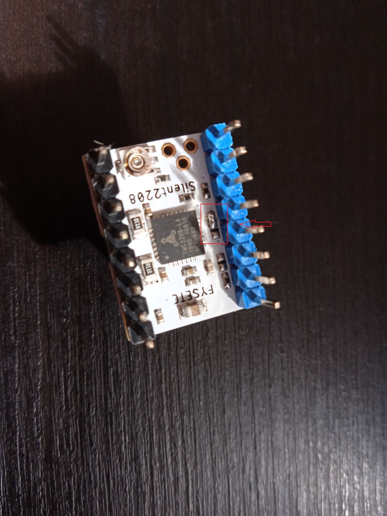

Pour le montage des drivers, j'ai essayé de vérifier que chaque pin du driver correspondait bien avec ceux de la carte, mais je n'arrive pas à en être certain.
Déjà, j'ai beau cherché dans la doc de la carte, impossible de trouver la correspondance avec les pins des drivers.
Si quelqu'un à ça (ou peut me donner les infos), ça serait super  🙂

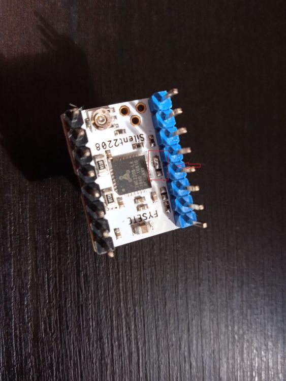

Voila des photos des drivers que j'ai :
D'après ce qui est indiqué sur les PCB des drivers, le mode UART semble actif par défaut.
Donc je suppose que je n'ai pas de soudure à faire dessus comme sur certaines anciennes versions.
Est ce ça vous parait correct ?
normalement oui, mais tu peux vérifier ça tout simplement. en allumant, tu verras surement une erreur si ça va pas.

Jusqu'ici, tout va bien.
Les axes peuvent bouger quand je gère depuis l'écran TFT, tout sans exception (juste pas testé le moteur extrudeur, mais y'a pas de raison).
Par contre, dès que j'allume l'imprimante, j'ai le TFT qui bip pendant un moment puis qui finit par afficher l'erreur "ALL LOW".
Si je fais un M122, j'ai effectivement une erreur sur tous les drivers, comme si il n'était pas vu...
Pourtant, ils sont alimentés correctement vu que je peux bouger les axes sans problème.
Driver registers:
X 0x00:00:00:00 Bad response!
Y 0x00:00:00:00 Bad response!
Z 0x00:00:00:00 Bad response!
E 0x00:00:00:00 Bad response!
Testing X connection... Error: All LOW
Testing Y connection... Error: All LOW
Testing Z connection... Error: All LOW
Testing E connection... Error: All LOW
J'ai épluché absolument tous les forums du net, c'est un soucis qui semble remonter très très souvent.
Mais du coup, comment le résoudre ?
Tant que je n'aurais pas pu résoudre ce problème, je ne suis absolument pas capable de dire si le mode UART est actif ou non...
Ce qui est quand même dommage...
Je précise que j'ai testé la méthode qui consiste à souder 2 pins sous les drivers sans amélioration...
Je joins mes fichiers (temporaire je précise) de conf, si quelqu'un veut bien jeter un coup d'oeil et me dire si quelque chose ne va pas, ça m'aiderait beaucoup.
Merci d'avance,
Bonnes impressions à tous
Configuration.h Configuration_adv.h
EDIT : Humm, bon problème résolu.
Je devais pas être en forme, j'avais pas soudé les pins qu'il fallait sur les drivers 😅
J'avais soudé les pins pour la patte PDN et non pour le UART.
Maintenant tout fonctionne.
