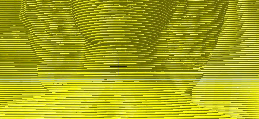

charlyun Posté(e) Avril 21, 2016 Partager Posté(e) Avril 21, 2016 Pourquoi quand je tranche avec slic il me manque une couche ? Voir photo Merci Lien vers le commentaire Partager sur d’autres sites More sharing options...
La Bidouille Posté(e) Avril 21, 2016 Partager Posté(e) Avril 21, 2016 (modifié) Hello, C'est purement visuel à l’écran ou cela se traduit par une couche réellement manquante à l'impression ? Car je pense que tu vois "au travers" parce que tu est exactement dans l'axe de cette couche à l'écran (il y de moins en moins d'écart "visuel" vers le haut et vers le bas) au pire post ton stl si tu peux Edit j'arrive à reproduire ce phénomène en vue de dessus sur un pièce .en zoomant fortement Modifié (le) Avril 21, 2016 par La Bidouille Lien vers le commentaire Partager sur d’autres sites More sharing options...

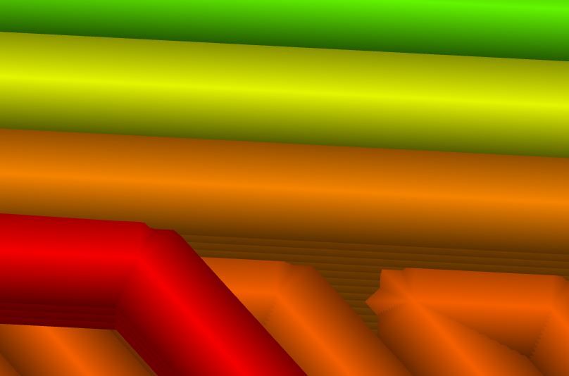

charlyun Posté(e) Avril 22, 2016 Auteur Partager Posté(e) Avril 22, 2016 Il manque réellement cette couche à l'impression. Il y a 2 parties à ce niveau qui sont imprimées à tour de rôle, et là, il fait 2 fois de suite le dossier avant de revenir sur la personne , du fait de la hauteur de l'extrudeur, cela crée un petit défaut. Mon interrogation reste entière. Lien vers le commentaire Partager sur d’autres sites More sharing options...
charlyun Posté(e) Avril 22, 2016 Auteur Partager Posté(e) Avril 22, 2016 Pour le fichier slt il fait 68,5 Mo c'est un peu lourd. Lien vers le commentaire Partager sur d’autres sites More sharing options...
Jefforion Posté(e) Avril 22, 2016 Partager Posté(e) Avril 22, 2016 Dommage que c'est pas au niveau du nez ^^ Sinon avec Slicer c'est possible de faire du import/export de configuration. Tu nous les passes et un lien où tu la DL (s'il n'y a pas, fait des tests sur d'autre), comme ça on verra chez nous si c'est le même chose C'est sur la couche N° ? Lien vers le commentaire Partager sur d’autres sites More sharing options...
charlyun Posté(e) Avril 23, 2016 Auteur Partager Posté(e) Avril 23, 2016 C'est la couche 360. le mesh est agrandi fois 11 Quand je l'agrandi fois 11,5 je n'ai plus de manque (?????) Mais au cas où cela se reproduit, peut-on corriger ou rajouter une ligne dans G-code ? Lien vers le commentaire Partager sur d’autres sites More sharing options...
