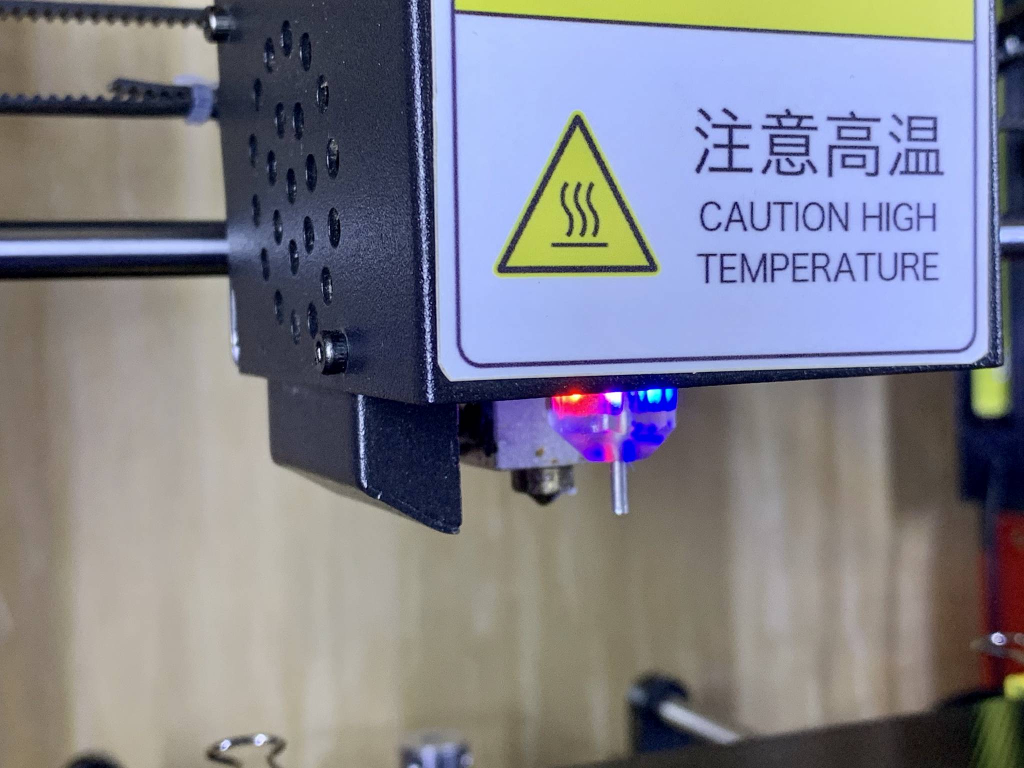

Fabrice Mengeot Posté(e) Avril 17, 2020 Partager Posté(e) Avril 17, 2020 Bonjour à tous, je suis nouveau sur ce forum, ayant un peu de temps , j'ai voulu "améliorer" mon imprimante en lui ajoutant un BL Touch (chinois) . Mais comme je ne suis pas un pro, après avoir "flashé" l'imprimante ( https://www.dropbox.com/sh/igl7ny8afryajq1/AADOUzbKtO8QfU5q04TysJdna?dl=0 ) , tout semble fonctionner, sauf que j' appuie sur "PRINT" , j'arrive sur l'écran avec "Menu spécial",... et l'écran se bloque (comme toute l'imprimante d'ailleurs). Phénomène qui disparaît quand je remplace le firmware par le dernier Firmware Anycubic original (V1.1.5) Avez vous une idée svp? merci Fabrice Lien vers le commentaire Partager sur d’autres sites More sharing options...
Black-Dragon34 Posté(e) Avril 18, 2020 Partager Posté(e) Avril 18, 2020 Salut Fabrice, Normal, le nouveau firmware n'accepte pas les symboles spéciaux. Donc sur ta carte SD il faut enlever tous les fichiers chinois. Lien vers le commentaire Partager sur d’autres sites More sharing options...
Baroudeur Posté(e) Avril 19, 2020 Partager Posté(e) Avril 19, 2020 (modifié) @Fabrice Mengeot J'ai fait l'installation d'un 3dTouch sur mon Anycubic I3 Mega, tout fonctionne au poil.Mon palpeur est placé devant la buse de l'imprimante, si le tien est placé comme ça, tu n'auras rien à modifier. AnycubicSerial.cpp.hex Modifié (le) Avril 19, 2020 par Baroudeur Lien vers le commentaire Partager sur d’autres sites More sharing options...
Fabrice Mengeot Posté(e) Avril 20, 2020 Auteur Partager Posté(e) Avril 20, 2020 Le 18/04/2020 at 17:38, Black-Dragon34 a dit : Salut Fabrice, Normal, le nouveau firmware n'accepte pas les symboles spéciaux. Donc sur ta carte SD il faut enlever tous les fichiers chinois. Bonjour, merci Black-Dragon34, effectivement, il y avait un dossier avec des caractères spéciaux. une fois enlevé, plus de soucis Lien vers le commentaire Partager sur d’autres sites More sharing options...
Fabrice Mengeot Posté(e) Avril 20, 2020 Auteur Partager Posté(e) Avril 20, 2020 (modifié) Il y a 13 heures, Baroudeur a dit : @Fabrice Mengeot J'ai fait l'installation d'un 3dTouch sur mon Anycubic I3 Mega, tout fonctionne au poil.Mon palpeur est placé devant la buse de l'imprimante, si le tien est placé comme ça, tu n'auras rien à modifier. AnycubicSerial.cpp.hex 320 Ko · 1 download Bonjour, merci Baroudeur, ton firmware fonctionne mieux que celui que j'avais. Mais mon palpeur (chinois) semble plus court que le BL TOUCH Officiel, je dois mettre une rondelle (ou 2) pour récupérer un peu de hauteur, une fois en extension , il est en retrait par rapport à la buse. Une fois ces rondelles placées, y a t il un moyen pour affiner dans le firmware, la hauteur/décalage par rapport à ma buse? Est ce qu'il existe un "mode d'emploi" , de ce "Spécial menu"? A quoi sert "Auto Tune Hotend PID"? Quand faut-il faire "Save EEprom" ou Read EEprom"? merci d'avance pour vos réponses. Modifié (le) Avril 20, 2020 par Fabrice Mengeot Lien vers le commentaire Partager sur d’autres sites More sharing options...
Baroudeur Posté(e) Avril 20, 2020 Partager Posté(e) Avril 20, 2020 (modifié) @Fabrice Mengeot Imprime ce support, pour un 3DTouch (chinois) il faut la pièce 23 mm. Le palpeur se retrouve 2 mm au dessus de la tête en position haute. https://www.thingiverse.com/thing:3794931 Modifié (le) Avril 20, 2020 par Baroudeur Lien vers le commentaire Partager sur d’autres sites More sharing options...

Baroudeur Posté(e) Mai 12, 2020 Partager Posté(e) Mai 12, 2020 (modifié) @Fabrice Mengeot Modifié (le) Mai 12, 2020 par Baroudeur Lien vers le commentaire Partager sur d’autres sites More sharing options...
Baroudeur Posté(e) Mai 12, 2020 Partager Posté(e) Mai 12, 2020 (modifié) @Fabrice Mengeot Le message avant n'a pas fonctionné Heeeuu Fabrice, le marlin que j'ai envoyé plus haut n'est pas le bon, en voici un qui fonctionne ) Jamais 2 sans 3 comme on dit 3DTouchM600.zip Modifié (le) Mai 12, 2020 par Baroudeur Lien vers le commentaire Partager sur d’autres sites More sharing options...
Fabrice Mengeot Posté(e) Mai 13, 2020 Auteur Partager Posté(e) Mai 13, 2020 Il y a 9 heures, Baroudeur a dit : @Fabrice Mengeot Le message avant n'a pas fonctionné Heeeuu Fabrice, le marlin que j'ai envoyé plus haut n'est pas le bon, en voici un qui fonctionne ) Jamais 2 sans 3 comme on dit 3DTouchM600.zip 1 Mo · 0 downloads Merci Baroudeur, qu'y a t il comme différences? vu que tu es là, tu peux me confirmer mon G-code de démarrage et de fin ci-dessus, stp ? Lien vers le commentaire Partager sur d’autres sites More sharing options...
Baroudeur Posté(e) Mai 13, 2020 Partager Posté(e) Mai 13, 2020 Oui, mais je suis reparti ) Le nouveau Marlin est parfaitement opérationnel, il faudra modifier la partie extrudeur, il est configuré pour un Titan Mon G-code de départ ; -- START GCODE -- M140 S[bed0_temperature] M104 S150 G28 G29 M190 S[bed0_temperature] M109 S[extruder0_temperature] G92 E0 G1 Z1.0 F3000 G1 X2 Y20 Z0.3 F5000.0 G1 X2 Y200.0 Z0.3 F1500.0 E15 G1 X2 Y200.0 Z0.3 F5000.0 G1 X2 Y20 Z0.3 F1500.0 E30 G1 E28 F3500 ; Fin de la purge G1 Z1.0 F3000 Mon G-Code de fin M104 S0 ; turn off extruder M140 S0 ; turn off bed M107 G91 ;relative positioning G1 E-1 F300 ;retract the filament a bit before lifting the nozzle to release some of the pressure G1 Z+0.5 E-5 ;X-20 Y-20 F{speed_travel} ;move Z up a bit and retract filament even more G28 X0 ;Y0 ;move X/Y to min endstops so the head is out of the way G1 Y180 F2000 M84 ;steppers off G90 M84 ; disable motors M300 P300 S4000 Lien vers le commentaire Partager sur d’autres sites More sharing options...
