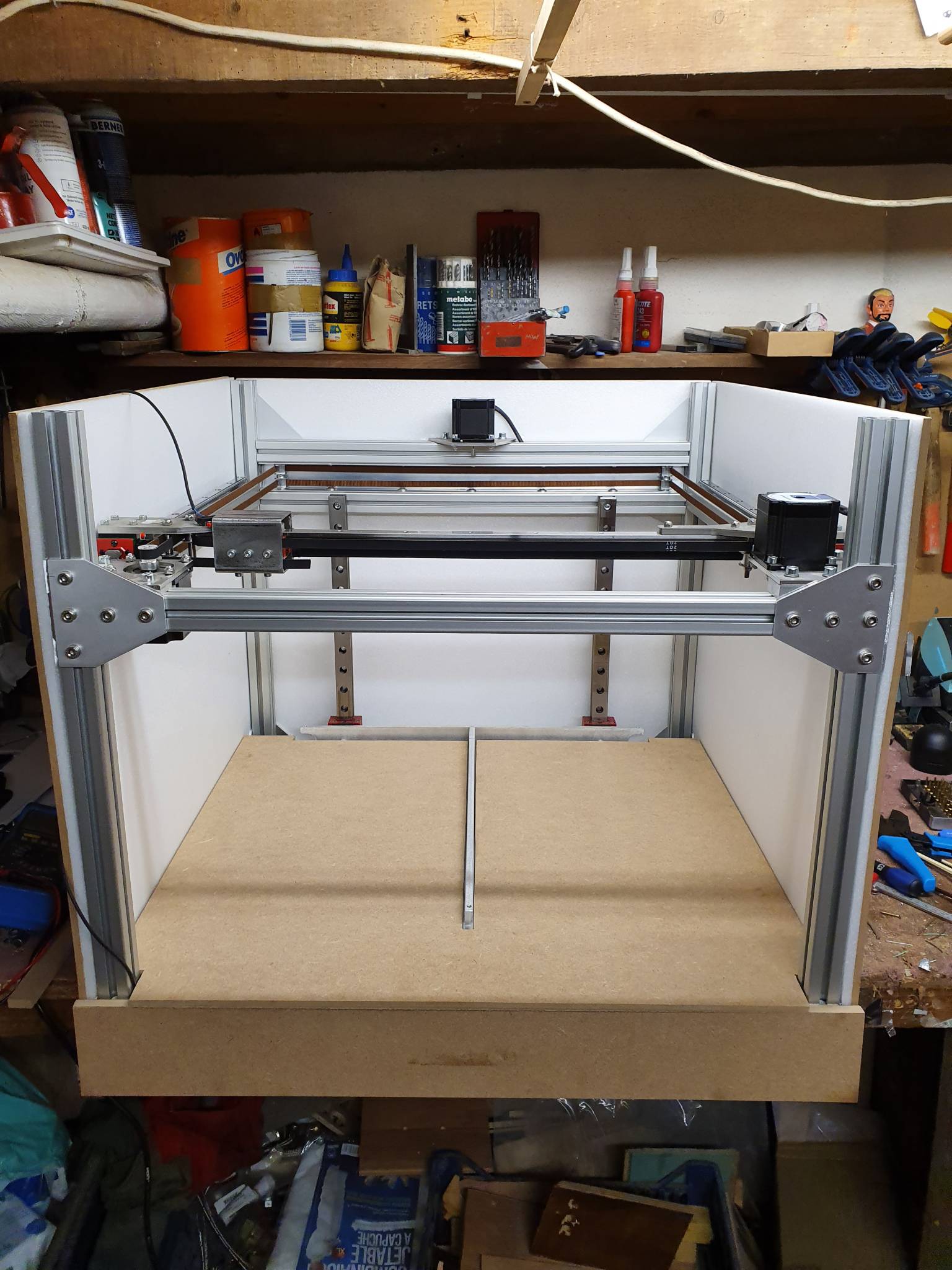

Charpy Posté(e) Avril 17, 2020 Partager Posté(e) Avril 17, 2020 Bien le bonjour les makers confinés ! Mon projet est aujourd'hui en pause suite aux actualités, je prend le temps de vous présenter ma Core XY sur laquelle je bosse depuis 6 mois et qui me trotte dans la tête depuis plusieurs années déjà. Voici mon cahier des charges : Un encombrement maxi de 650x650x620 Le maximum de volume imprimable Caisson simple et fonctionnel Simplicité de réalisation Précision et longévité 1 seul moteur en Z Possibilité de changement d'outil Voici les vues 3D du model Pour la méca, je suis parti sur des profilés alu en 30x30, L'assemblage des axes XY par des plaques inox de 6mm découpe laser Pour le XY des rails MGH 15 (double rangée de bille) et des GT2 largeur 10mm Le support de plateau par 3 points en plaque alu de 8mm Pour le Z des rails MRD 25 (double rangée de rouleaux) de récup et une vis a bille de 16 pas 2mm pour avoir des pas complets de 0.1mm. Pour ce qui est de l'électronique : une Duet 2 wifi (Vraiment top pour la config et l'utilisation !) Des Nema 23 avec drivers externes (63v) Extrudeur bondtech et hotend mosquito Plateau 230v 1000w Voila voila, j'attend vos retours, et je vous présenterai la suite petit à petit ! Ps: je présenterai le bonhomme prochainement ! 2 Lien vers le commentaire Partager sur d’autres sites More sharing options...
pafpaf Posté(e) Avril 18, 2020 Partager Posté(e) Avril 18, 2020 Salut @Charpy super jolie juste que moi je mettrai une deuxième équerre pour le maintien du plateau pour plus de stabilité Lien vers le commentaire Partager sur d’autres sites More sharing options...

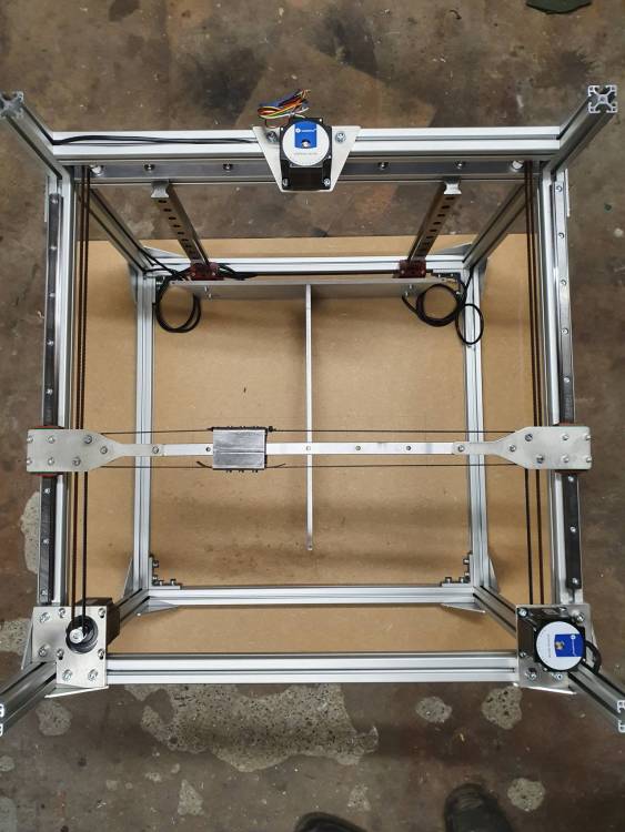

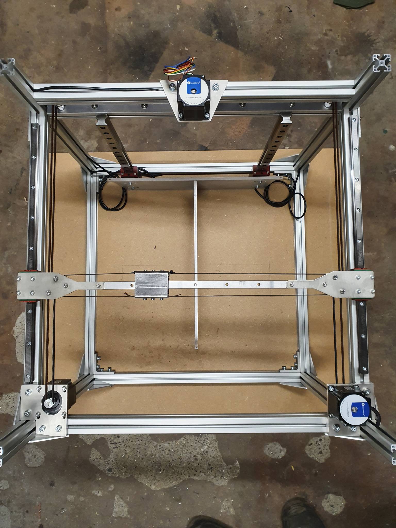

Charpy Posté(e) Avril 18, 2020 Auteur Partager Posté(e) Avril 18, 2020 Voici une suite un peu plus concrète : Montage très simple mais il faut tout de même être minutieux et outillé pour obtenir une géométrie correcte. Pour ma part j'ai pu faire ça sur un marbre avec comparateur Par contre erreur de ma part j’ai commandé des profilés 30x30 en rainure de 6 alors que le standard est une rainure de 8… les écrous sont quasi introuvable, heureusement que j’avais pris le bon nombre, mais pour la suite cela posera soucis… Mise en place des panneaux d’isolation. Ils sont fait de medium de 6mm et de Dépron de 8mm. Seule la face de gauche sera utilisé de manière utile comme support de bobine et pour le passage des câbles et autres. Ainsi il sera facile de démonter les autres faces si besoin d’accès. Une rainure est prévue dans le fond pour le support du plateau. Pour la suite je vous montrerai comment j’ai fait pour intégrer toute l’électronique, et les début de câblage. A très vite ! 1 Lien vers le commentaire Partager sur d’autres sites More sharing options...
Charpy Posté(e) Avril 18, 2020 Auteur Partager Posté(e) Avril 18, 2020 il y a 13 minutes, pafpaf a dit : Salut @Charpy super jolie juste que moi je mettrai une deuxième équerre pour le maintien du plateau pour plus de stabilité Salut @pafpaf J'ai effectivement eu des soucis de stabilité par la suite, j'ai solutionné ce problème sans ajouté d'équerre, c'est tout bête, tu verra Lien vers le commentaire Partager sur d’autres sites More sharing options...

Yamh Posté(e) Avril 18, 2020 Partager Posté(e) Avril 18, 2020 Très beau projet J'adore les guides linéaires et la courroie de 10mm, c'est aussi sur cette base que je partirai si j'avais une nouvelle imprimante à monter. Je suis curieux de savoir comment tu as fixé les poulies de renvoies XY à l'opposé des moteurs ? Ça a l'air simple, fiable et rigide , que du bon. Lien vers le commentaire Partager sur d’autres sites More sharing options...

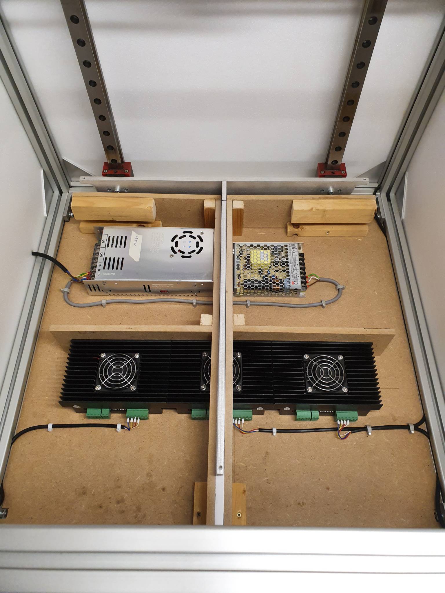

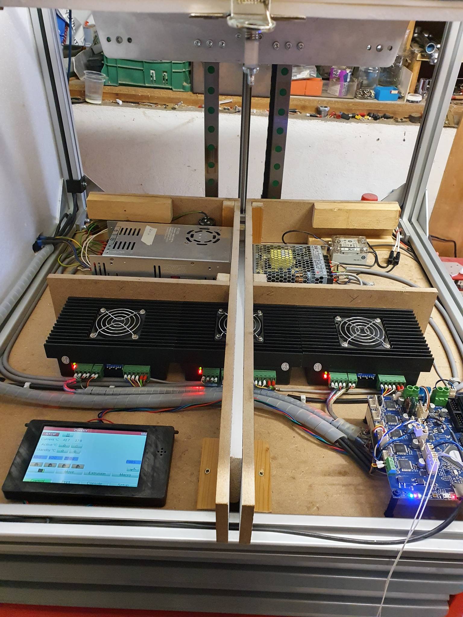

Charpy Posté(e) Avril 19, 2020 Auteur Partager Posté(e) Avril 19, 2020 Hello, Voici donc à quoi ressemble l'intégration de l’électronique : @Tekila63 Merci beaucoup ! Les poulies de renvoi sont montés sur des axes en acier tournés au bon diamètre avec des entretoises en delrin noir. Le tout est monté sur un U en alu de 50x30. Les connaisseurs me diront qu'il est quasi impossible de trouver U de ces dimensions... Exact ! Je suis parti d'un carré de 50 que j'ai simplement fraisé à 30 pour en avoir un U. Ce fameux U est monté par 10 vis dans les profilés (5 en haut et pareil en bas) Au cas ou Lien vers le commentaire Partager sur d’autres sites More sharing options...
Tircown Posté(e) Avril 19, 2020 Partager Posté(e) Avril 19, 2020 Ça va, ça ne devrait pas s’effondrer tout ça Les drivers sont des TB6600? En tout cas j'ai hâte de voir la suite. Lien vers le commentaire Partager sur d’autres sites More sharing options...
pafpaf Posté(e) Avril 19, 2020 Partager Posté(e) Avril 19, 2020 n'oublie pas de bien ventiler ton caisson aux niveau de l'alim et de l'électronique de commande Lien vers le commentaire Partager sur d’autres sites More sharing options...
Charpy Posté(e) Avril 19, 2020 Auteur Partager Posté(e) Avril 19, 2020 @TircownÇa devrait aller oui C'est vrai que je n'ai rien préciser ... se sont des DM860H pour des nema 23 le tout en 63v DC, et une alim secondaire en 24v pour tout le reste @pafpaf Ce sera prévu, entrée sur la face de gauche et extraction sur l'arrière, par contre j'hésitait à mettre un thermostat pour la régul des ventilos, mais la machine étant à la cave, je me dis que autant les mettre en Always on et garder la sonde comme sécurité au cas où... Je vais voir Lien vers le commentaire Partager sur d’autres sites More sharing options...

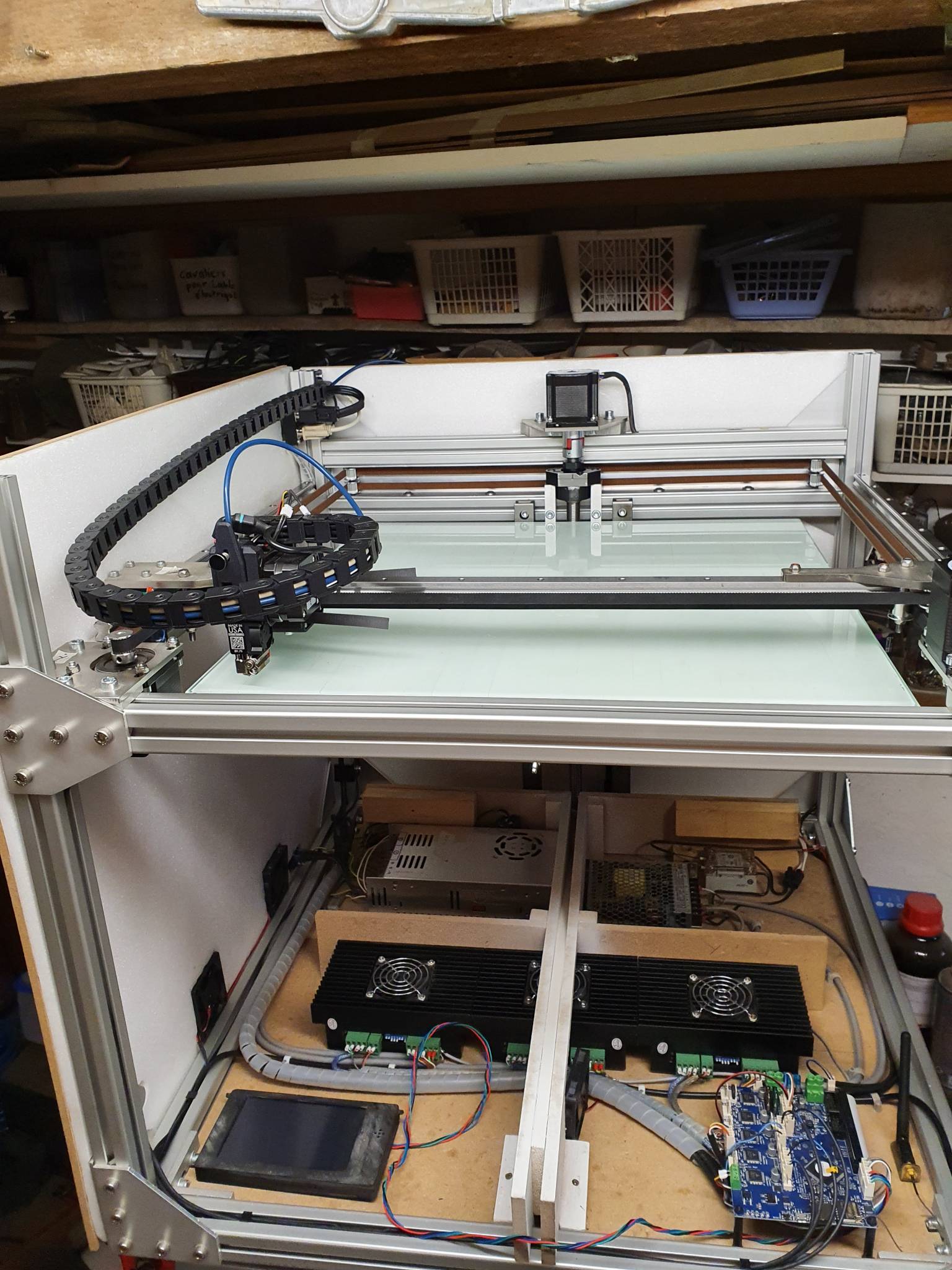

Charpy Posté(e) Avril 20, 2020 Auteur Partager Posté(e) Avril 20, 2020 (modifié) Voici donc la suite : Je vous épargne les longs moments de câblage, voici l'état actuel : La carte Duet 2 wifi est en place et configuré, ce qui est très simple une fois les bases acquises !! Remarquez aussi que j'ai solutionné mon problème de flexion du support de plateau en rapprochant les rails l'un de l'autre, la différence est flagrante ! La tête d'impression composé d'un extrudeur BondTech et d'une Hotend Mosquito est en place. Celle ci est amovible grâce aux 2 prises D-sub 9 broches. Une 2e chaîne de câble sera prévu pour la tête laser et j'ai fait en sorte que les branchements sur la Duet ne changent pas. Seulement il me manque encore la carte d'extension du thermocouple de la tête pour pouvoir imprimer... j'ai aussi un souci de chauffe avec mon plateau : Le patch silicone 230V 1000W ne transmet pas bien sa chaleur au verre de 6mm malgré la plaque d'alu de 2mm étant entre les deux et servant de diffuseur thermique... Je pense que la plaque alu se voile, créant une poche d'air et ne chauffant ainsi le verre plus que par convection au lieu de le chauffer par conduction... J'ai pensé mettre de la pâte thermique, ou carrément coller le verre à l'alu, mais avec quoi ? ... Et avant du me lancer dans un quelque chose d’irréversible je voulais récolter quelques avis... Du coup quelqu'un à il déjà eu ce souci ? Merci d'avance ! Modifié (le) Avril 20, 2020 par Charpy 2 Lien vers le commentaire Partager sur d’autres sites More sharing options...
Poisson21 Posté(e) Avril 20, 2020 Partager Posté(e) Avril 20, 2020 Tu peux acheter des grands pad thermique, qui peuvent faire jusqu’à plusieurs millimètre d'épaisseur, ça devrait combler les écarts sans foutre trop de bordel. Lien vers le commentaire Partager sur d’autres sites More sharing options...
pafpaf Posté(e) Avril 20, 2020 Partager Posté(e) Avril 20, 2020 @Poisson21 il a raison il existe des plaques double face que l'on utilise pour cpu que l'on mais sous le ventirade pour diffuser la chaleur Lien vers le commentaire Partager sur d’autres sites More sharing options...
Charpy Posté(e) Avril 20, 2020 Auteur Partager Posté(e) Avril 20, 2020 J'aime beaucoup l'idée ! Merci j'ai cherché un peu, mais je ne suis pas contre des petits liens qui vont bien car le maxi que j'ai trouvé est de 150mm²... Lien vers le commentaire Partager sur d’autres sites More sharing options...
Poisson21 Posté(e) Avril 20, 2020 Partager Posté(e) Avril 20, 2020 (modifié) Je vais tenté de t'en trouvé. D'un moment j’étais sur le discord de TH3D et plusieurs membres avaient installés ça sur leurs cr10 donc je sais que ça existe en grande taille mais je n'en ai jamais cherché. edit : sur mamazone 290x290 ou encore ça 400 x 205 en cherchant "coussin thermique" t'en trouve pas mal en 400 x 200 pour une dizaine d'euro. Modifié (le) Avril 20, 2020 par Poisson21 Lien vers le commentaire Partager sur d’autres sites More sharing options...
DBC3D Posté(e) Avril 21, 2020 Partager Posté(e) Avril 21, 2020 Bonjour, Très beau projet @Charpy ! Pour la connexion des DM860H, tu les as connectés en direct sur la Duet ou tu as un étage pour adapter la tension de 3.3V vers 5V ? Lien vers le commentaire Partager sur d’autres sites More sharing options...
Charpy Posté(e) Avril 21, 2020 Auteur Partager Posté(e) Avril 21, 2020 @Poisson21 Merci beaucoup pour ces liens servis sur un plateau ! Je partirait bien sur le pad amazon du premier lien, mais 58€ l'unité, sachant qu'il m'en faut 2 ... ça fait réfléchir... Et pour ce qui est d'Aliexpress, ce n'est pas près d'arriver... J'ai trouver du Scotch double face thermique mais ne faisant que 0.2mm d’épaisseur, je devrais sans doute superposer les couches, et je ne suis pas convaincu de l’efficacité de la chose. Il est annoncé une dissipation de 1.3 W/m-k, ce qui n'est pas folichon... les "vrais pads" sont plutôt de l'ordre de 8-10 W/m-k, mais la les prix s'envolent... Il me reste donc 2 solution : Essayer le double face thermique, ou bien repartir de 0 pour mon plateau et utiliser une plaque alu rectifié + builtack ou autre. Je suis habitué au verre et Dimafix. Les résultats sont parfait pour moi avec l'Abs, si bien que je n'imprime plus que ça. C'est pourquoi j'ai voulu la même conception de plateau pour cette nouvelle imprimante. @DBC3D Merci ! , J'ai la carte d’extension pour driver externe de Duet, pour le 5v et pour pouvoir utiliser la fonction "enable". Elle est monté au double face sous la carte principale. 1 Lien vers le commentaire Partager sur d’autres sites More sharing options...

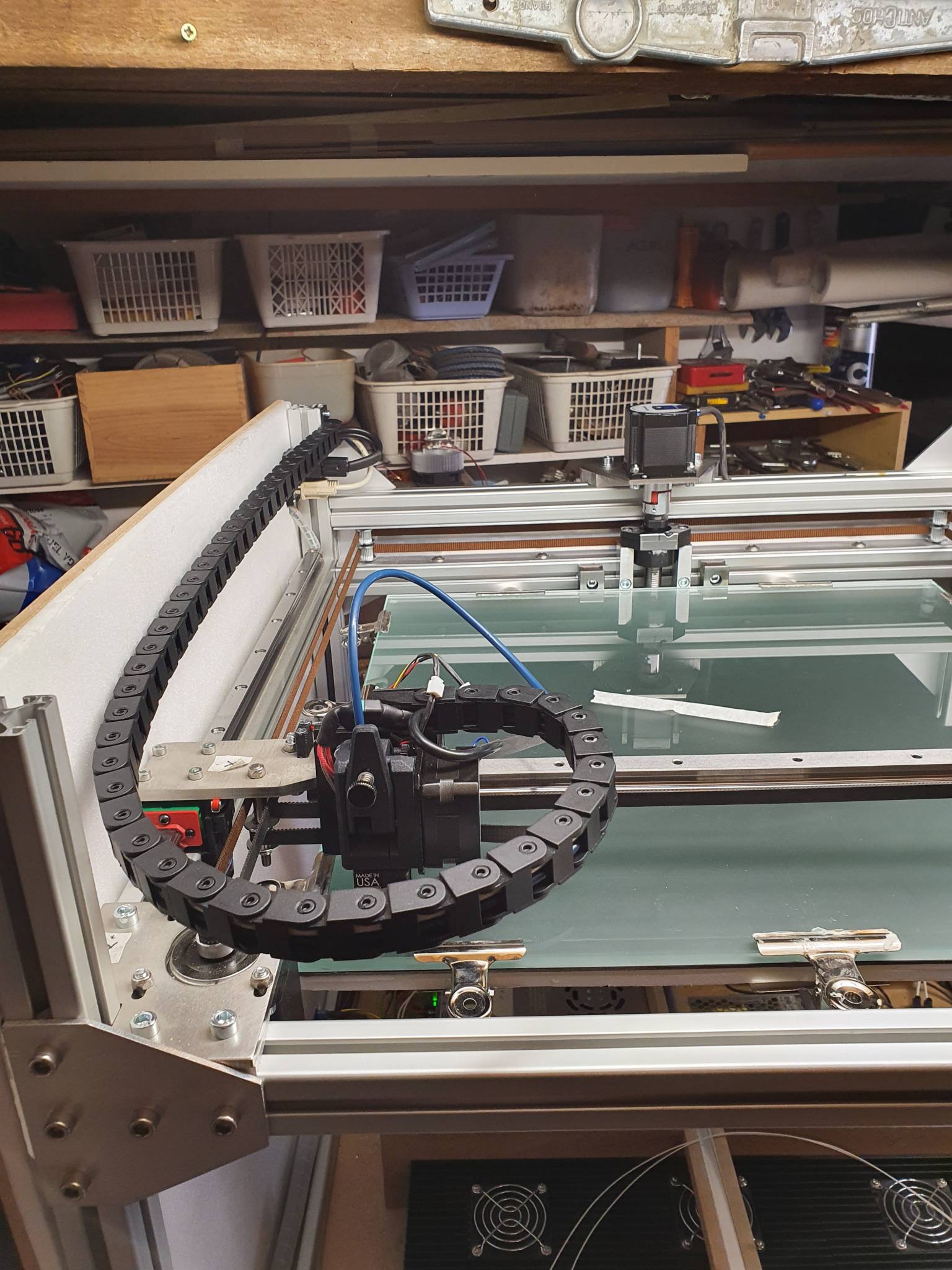

Charpy Posté(e) Mai 9, 2020 Auteur Partager Posté(e) Mai 9, 2020 (modifié) Hello, Voici quelques news de mon projet, J'ai maintenant un plateau qui chauffe correctement, j'ai changé la plaque d'alu de 2 mm par du 4mm en 5083, j'ai ensuite mis 2 couches de scotch double face thermique d'Amazone entre ma plaque de verre et l'alu. Résultat j'atteint les 100° en 6min environ, c'est pas trop mal pour la plaque en verre trempé de 6mm ! Du coup j'ai failli pouvoir faire mes premières impressions, mais manque de pot ma sonde de proximité infrarouge à été victime d'une mauvaise soudure de la part du fabriquant... si vous voulez voir le Thread sur le forum de Duet, c'est Ici Je prend donc mon temps pour finir proprement le câblage, l'habillage, la peinture etc. D'ailleurs à ce propos, je cherche une solution pour la façade avant. Je ne me connais pas trop en plexi et dérivés, qu' utilisez vous comme matière transparente moins sujette aux rayures et aux fissures que le plexi ? A+ Modifié (le) Mai 9, 2020 par Charpy Lien vers le commentaire Partager sur d’autres sites More sharing options...
