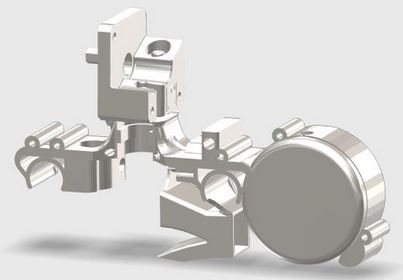

Furtys Posté(e) Avril 22, 2016 Partager Posté(e) Avril 22, 2016 Bonjour à tous ! Je fais appel à vous dans l'espoir de trouver quelqu'un qui a des compétences en modélisation/adaptation ! J'aimerais équipé ma Discovery 200 d'un refroidissement circulaire afin d'améliorer l'impression des porte-à-faux etc... Problème, je ne suis pas encore assez expérimenté en modélisation pour adapter une pièce déjà existante pour la Disco200 et continuer à utiliser le ventilateur déjà présente ! Voici quelques exemples de pièces déjà créées (celle de hotends.fr étant fort sympathique) : http://www.thingiverse.com/thing:881566http://www.thingiverse.com/thing:16955http://www.hotends.fr/fr/hotend-simple-one-/19-support-ventilateur.html Si quelqu'un peut me venir en aide (et ça servira à d'autres je pense) ça serait top ! Merci d'avance 1 Lien vers le commentaire Partager sur d’autres sites More sharing options...

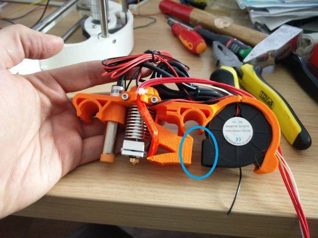

kornichon Posté(e) Avril 22, 2016 Partager Posté(e) Avril 22, 2016 Pour le turbo fan S1 il ne refroidis que la pièce il faut un autre ventilateur pour la hot end et attention comme indiqué sur le premier lien : à ne pas imprimer en PLA si vous avez un lit chauffant . Je penses qu'on peut déjà améliorer la soufflerie sur la tête de base en réduisant le jeu qui existe entre la sortie du ventilateur et la canalisation qui redirige vers la tête et la pièce qui fait environ 10 mm , je n'ai pas encore démonté le ventilateur je penses que ce jeu sert justement à pouvoir le monter mais peut être en imprimant une "entretoise qui viens combler ce jeu une fois que tout est monté réduira les éventuelles pertes . Lien vers le commentaire Partager sur d’autres sites More sharing options...
La Bidouille Posté(e) Avril 23, 2016 Partager Posté(e) Avril 23, 2016 il y a 7 minutes, kornichon a dit : je n'ai pas encore démonté le ventilateur je penses que ce jeu sert justement à pouvoir le monter mais peut être en imprimant une "entretoise qui viens combler ce jeu une fois que tout est monté réduira les éventuelles pertes . Hello, Pour cela il te suffit de combler l'espace avec un adhésif de type Kapton. Je pense qu'une pièce simplement clipsé ne tiendrait les accélérations et vibrations il y a 9 minutes, kornichon a dit : Pour le turbo fan S1 il ne refroidis que la pièce il faut un autre ventilateur pour la hot end et attention comme indiqué sur le premier lien : à ne pas imprimer en PLA si vous avez un lit chauffant . Je suis bien d'accord pour le refroidissement du dissipateur, bien que j'ai fait quelques mesure et elle monte pas au dessus de 35° en cours d'impression et sans ventilation (avec une sonde type K fixée sur les ailettes) mais je n'ai pas corrélé les mesures plus loin que cela . D'ailleurs sur la photo ci dessus la bande de kapton horizontale obstrue la moitié de la soufflante du haut sinon impossible de tenir les 240° en extrusion . J'ai un lit chauffant qui est utilisé en permanence entre 50 et 65° (du PLA au Carbone en passant par beaucoup de PETG (65°/230°)) et le dessous de la soufflante de la buse (à 7/8 mm au dessus du plateau) n'a jamais fondu .... il ne faut pas oublier que sur le temps d'impression l'équipage de la tête ne cesse de monter et passe peu temps proche du plateau. Ce n'est pas la température du plateau qu'il faut craindre ... mais celle de la buse qui est en permanence à proximité immédiate de celle ci (puisque autour et solidaire du déplacement dans les exemples de ce sujet) et qui est au minimum autour de 200°. Mais oui, il vaut assurer une ventilation sur le haute de la tête Lien vers le commentaire Partager sur d’autres sites More sharing options...

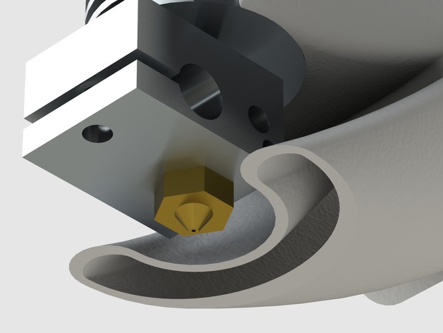

Bouss31 Posté(e) Avril 23, 2016 Partager Posté(e) Avril 23, 2016 (modifié) Tout à fait d'ac avec kornichon, cet espace m'a beaucoup choqué, mais bon, le flux a l'air ok j'ai cru comprendre que trop d'air c'est parfois néfaste. On doit pouvoir faire un anneau qui amenerait de l'air sur les cotés de la buse, et boucherait aussi l'espace, en "coupant" le support buse d'origine (en refaire un et foutre un coup de scie, en attendant que le modèle 3D soit repris) V m'y coller pour voir, mais empirisme total, aucune maitrise des flux hein, feeling powaaa edit: j'aime bien ce design aussi http://www.thingiverse.com/thing:839620 Modifié (le) Avril 23, 2016 par Bouss31 vue d'une autre idée Lien vers le commentaire Partager sur d’autres sites More sharing options...

radium51 Posté(e) Avril 23, 2016 Partager Posté(e) Avril 23, 2016 Il y a 10 heures, kornichon a dit : Pour le turbo fan S1 il ne refroidis que la pièce il faut un autre ventilateur pour la hot end et attention comme indiqué sur le premier lien : à ne pas imprimer en PLA si vous avez un lit chauffant . Je penses qu'on peut déjà améliorer la soufflerie sur la tête de base en réduisant le jeu qui existe entre la sortie du ventilateur et la canalisation qui redirige vers la tête et la pièce qui fait environ 10 mm , je n'ai pas encore démonté le ventilateur je penses que ce jeu sert justement à pouvoir le monter mais peut être en imprimant une "entretoise qui viens combler ce jeu une fois que tout est monté réduira les éventuelles pertes . J'ai mis une gaine thermorétractable de gros diamètre pour le combler, elle s'emboite sur le ventilateur et entre dans la cavité de la tête. Lien vers le commentaire Partager sur d’autres sites More sharing options...

Julien.R (Opyntus) Posté(e) Novembre 26, 2016 Partager Posté(e) Novembre 26, 2016 Bonjour, je me penche sur le sujet depuis quelques temps mais je ne saurai refaire une tête pour la disco. Déjà de base je trouve la tête mal foutue, un ventilateur centrifuge produit une pression plus importante qu'un ventilateur classique ce qui nécessite une voie d'air fermé pour un meilleur refroidissement. D'autre part, l'emplacement du ventilo actuel peut être modifié pour en installer un deuxième ( 1 pointant vers le bas pour la buse, l'autre pointant vers le radiateur de la tête, ce système offrirai, je pense, une meilleure distribution de l'air. Donc voilà je UP un peu ce topic que je trouve très intéressant. Lien vers le commentaire Partager sur d’autres sites More sharing options...
