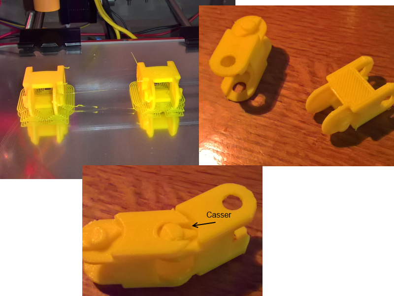

Impression pièce complexe
Je ne sais pas comment m'y prendre pour slicer cette pièce, ou mettre les supports pour garder les surfaces fonctionnelles propres.
J'utilise simplify 3d, et il me mets pas correctement les supports !
Vous avez des idées ? Je prends !! =D

comme dis oscar2000 tu couche la piece et tu met des support de 2mm au lieu de 4 d origine, Mais si ca ce trouve tu peut meme l imprimer couché sans support.
sinon avec simplify3d tu peut aussi rajouter ou enlever des support manuellement .

oui, c'est moi qui l'ai fait, et le fichier initial c'est sous solidworks. C'est pas les bon fichiers, parce que la c'est pas emboîtable (Désolé, j,'ai fait de la m******* =D )
le "bon" fichier:) http://www.thingiverse.com/thing:1516717
sinon, c'est toujours la galère pour l'imprimer, à plat de quel coté ? ^^

Bon voila, j ai essayé ta pièce, ca n'a pas été facile de trouver le bon réglage vu que je viens juste de mettre une plaque de verre à la place l alu.
Donc
PLA jaune
Plateau a 65 + dimafix
buse à 190
couche à 0.2 + un petit brim
La pièce à casser lors de l'emboitement.

Suggestion.
Cette pièce telle quelle,  est trop mécanique (trop précise), il faut créer un jeu suffisant tant sur les trous et les axes que sur la partie entrante.
Après l'ABS est plus souple et plus solide que le PLA (pour le "cliquage" de l'axe).
Je peux réétudier cette pièce pour qu'elle fonctionne si ça peut rendre service.

c'est pas la pièce la plus complexe que j'ai vu imprimer.
disons que ça demande des essais pour réussir l'impression correcte.
c'est bien pensé, par contre les tolérances me paraissent vraiment serrées.
