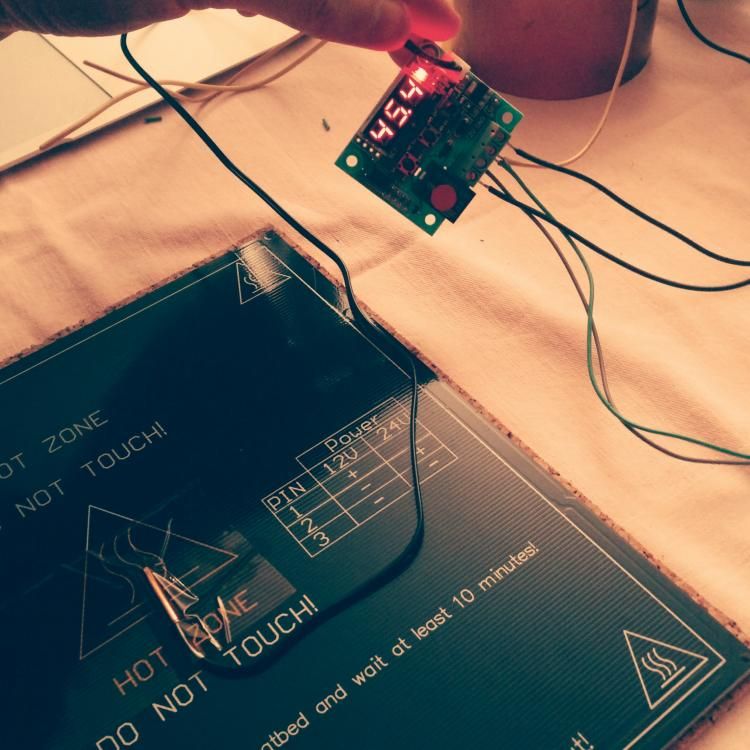

Bonjour à tous !
On est nombreux à être très, extrêmement déçu de l'upgrade plateau chauffant proposé (à moitié) par Dagoma !
Voici donc venu le temps de mettre les mains dans le cambouis et de faire vous même votre upgrade !
Et tout comme Dagoma j'annonce ce Tuto mais il ne viendra que dans 6 mois et incomplet :D (nan en vrai demain j'edit pour tout vous mettre ainsi que des photos et tout et tout)
Là c'était juste pour vous mettre l'eau à la bouche :')
Bon allez, une petite photo quand même, j'suis pas sadique à ce point ;)
PS : Je n'ai pas attendu 20min pour que le plateau arrive à 45,4°C
Ah que voila le tuto:
 A que voila la liste de course:

C'est exactement ce que j'utilise en 24 V, et j'imprime sur le face noire avec un buildtak.
sauf que je monte à 60 º en moins de 5 mn lol
Normal, côté noir ça chauffe plus vite ;-)

Je met à peu près ce temps là aussi en 12V et du côté alu (car avec du Kapton le côté noir c'est caca) :)

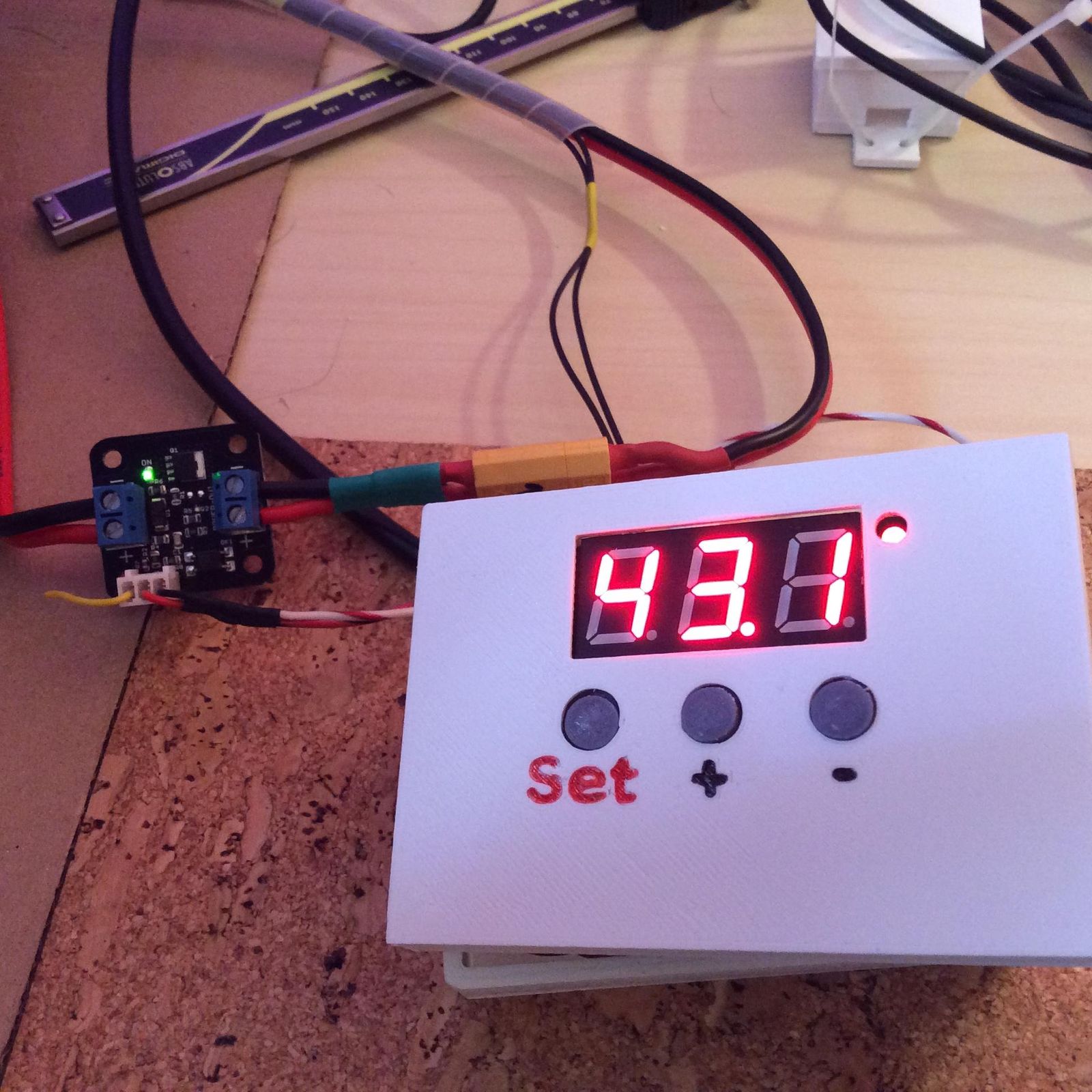

Nan en vrai j'essaye de vous faire ça pour ce soir, me manque surtout les photos, mais je vais déjà faire les schémas des quelques soudures à faire :D
(Et essayer de trouver des fichiers stl pour faire des protections aux PCBs, chose qu'il me manque fortement aujourd'hui)

Yo Ludien
Le contrôleur de température: http://reprap.me/heatbed-temperature-controller.html ou chez nos Chinois d'ali
Le power expander: http://reprap.me/power-expander.html pas trouvé chez alibaba
Une alim comme tu veux, mais 250W c'est bien pour ta disco et ton plateau
Un MK3 ici par exemple http://www.reprap-france.com/categorie/325-lits-chauffants et les petites entretoises bien pratiques
Des petit ressorts ebay et google sont tes amis.
Une isolation entre les deux perso chacun à la meilleure, la mienne  http://www.castorama.fr/store/Ecran-pareflamme-PRDm211063.html?navAction=push&navCount=0
Je tourne comme ça avec un buidtak sur la face noire de plateau, et ça marche très bien, pour moi et dans mon cas. juste une alim 24V pour le plateau
Bonnes impressions .

Coucou !!
Alors pour la liste de courses, ce que j'ai pris personnellement :
un MK3 de chez eMotion-Tech 30€ (normalement de qualité, pour le moment pas de problème) : http://www.reprap-france.com/produit/1234568357-kit-plateau-chauffant-aluminium-thermistance
Un thermostat 5.6€ (acheté chez eud.dx.com pour la rapidité de livraison et l'habitude, mais vous pouvez le trouver facilement chez nos amis lointains pour moins que ça !) : http://eud.dx.com/product/0-28-led-red-led-digital-temperature-controller-green-dc-12v-844287285#.VyBc16OLRmB
Un power expander de chez reprap.me (moins cher sur eBay) 16€ : http://www.ebay.fr/itm/Power-Expander-a-versatile-solid-state-relay-for-heatbeds-hotends-fans-etc-/271543985231
Une grande plaque de liège que j'ai redécoupé de chez Leroy 6,90€ : http://www.leroymerlin.fr/v3/p/produits/plaque-liege-marron-l-40-x-h-50-cm-e1400093758#&xtmc=liege&xtcr=1
Une plaque de bois 0€ (récupération) (personnellement j'ai pris du MDF parce que c'est léger)
Une alimentation ATX de récupération (il suffit de se rendre à la déchetterie du coin, fouiller là où les gens jettent leurs PC fixes et récupérer quelques alims. Les tester en rentrant, en trouver une qui marche et l'adapter, je vous montre ça en fin de semaine avec des photos !)
On arrive donc à une facture totale de 58,50€, réduisible si vos prenez votre thermostat et votre MK3 ailleurs, mais on arrive déjà à 30€ de moins que "l'upgrade" plus que douteux made by Dagoma, et qui nous permettra de faire de l'ABS ;)
De nombreuses personnes parlent de relais SSR à la place du power expander, mais j'ai des doutes quand au fonctionnement de ceux-ci, n'en ayant jamais vu en vrai, je ne vois pas comment est fait le circuit de commande sur ces trucs là.
