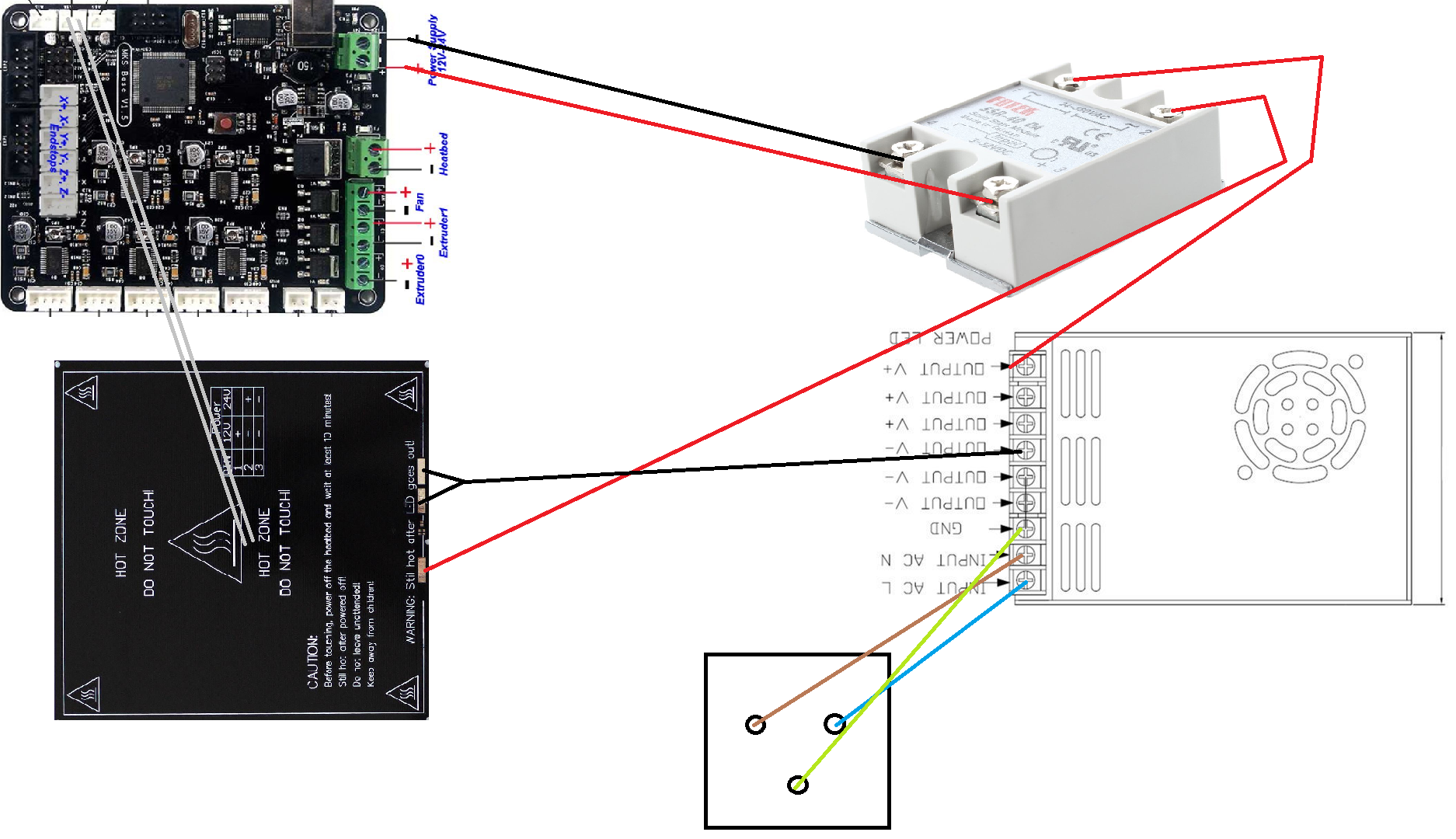

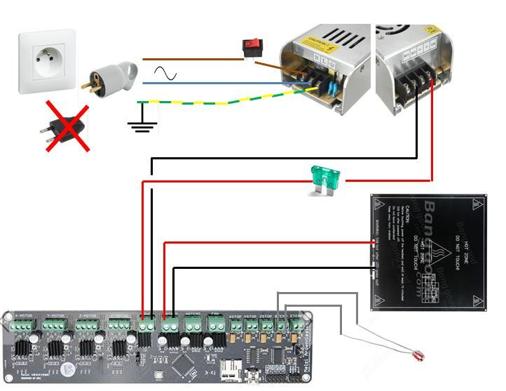

RIPOFE Posté(e) Janvier 1, 2018 Partager Posté(e) Janvier 1, 2018 Bonsoir, je galère un peu au niveau du branchement du plateau chauffant. J'ai suivi le branchement suggéré par @La Bidouille (mais sur une MKS 1.5) Par contre je me demande ou mettre le relais. Quelqu'un pourrait me renseigner ? Merci Lien vers le commentaire Partager sur d’autres sites More sharing options...
jonathan70 Posté(e) Janvier 2, 2018 Partager Posté(e) Janvier 2, 2018 deja ta masse branche la direct entre le plateau et l alim est apres tu mais ton relais ( partie puissance entré 12 v alim sortie 12 v plateau ) ( partie commande entrée + carte sortie - carte ) c est un relais auto Lien vers le commentaire Partager sur d’autres sites More sharing options...
RIPOFE Posté(e) Janvier 2, 2018 Partager Posté(e) Janvier 2, 2018 Merci @jonathan70 Concernant le relais c'est celui-ci. Lien vers le commentaire Partager sur d’autres sites More sharing options...
jonathan70 Posté(e) Janvier 2, 2018 Partager Posté(e) Janvier 2, 2018 donc tu branche le + carte au + n°3 le - carte au - n°4 le + alim sur l entrée n°1 et tu mais ton + plateau a la sortie n°2 est comme je te l ai deja dit la masse alim a la masse plateau Lien vers le commentaire Partager sur d’autres sites More sharing options...
RIPOFE Posté(e) Janvier 3, 2018 Partager Posté(e) Janvier 3, 2018 Le 02/01/2018 at 16:48, jonathan70 a dit : donc tu branche le + carte au + n°3 le - carte au - n°4 le + alim sur l entrée n°1 et tu mais ton + plateau a la sortie n°2 est comme je te l ai deja dit la masse alim a la masse plateau Salut @jonathan70 merci pour ton aide. Par contre si je comprends bien le lit n'est pas relié à la carte (électriquement parlant je parle. Dans ce cas là comment est régulée la température du plateau ? Lien vers le commentaire Partager sur d’autres sites More sharing options...
jonathan70 Posté(e) Janvier 3, 2018 Partager Posté(e) Janvier 3, 2018 par la sonde qui va indiqué a la carte la temp qui déclenchera relais au pas voila Lien vers le commentaire Partager sur d’autres sites More sharing options...
RIPOFE Posté(e) Janvier 4, 2018 Partager Posté(e) Janvier 4, 2018 Ok. donc si on schématise ça donne quelque chose dans ce genre Par contre ce que je ne comprends pas c'est comment une masse peut sortir du relais alors qu'aucune masse n'y rentre. Désolé mais est-il nécessaire de préciser que je suis une bille en électricité. En tout cas merci par l'aide apportée par le forum et par ton aide @jonathan70 sur ce coup. Lien vers le commentaire Partager sur d’autres sites More sharing options...
Steam Posté(e) Janvier 4, 2018 Partager Posté(e) Janvier 4, 2018 Un relais est composé d'une bobine qui va actionner un (ou des) contact(s). Pour commander la bobine, il te faut un plus et un moins (dans le cas d'une bobine à courant continu). Le contact lui, va assurer, ou non, la continuité d'une polarité, selon que le contact est actionné ou non et selon s'il s'agit d'un contact normalement ouvert (NO) ou normalement fermé (NC). Si tu branches une masse et un plus sur les bornes de ton contact, lorsque celui-ci va se fermer, tu vas créer un beau court circuit et de belles étincelles ! Steam Lien vers le commentaire Partager sur d’autres sites More sharing options...

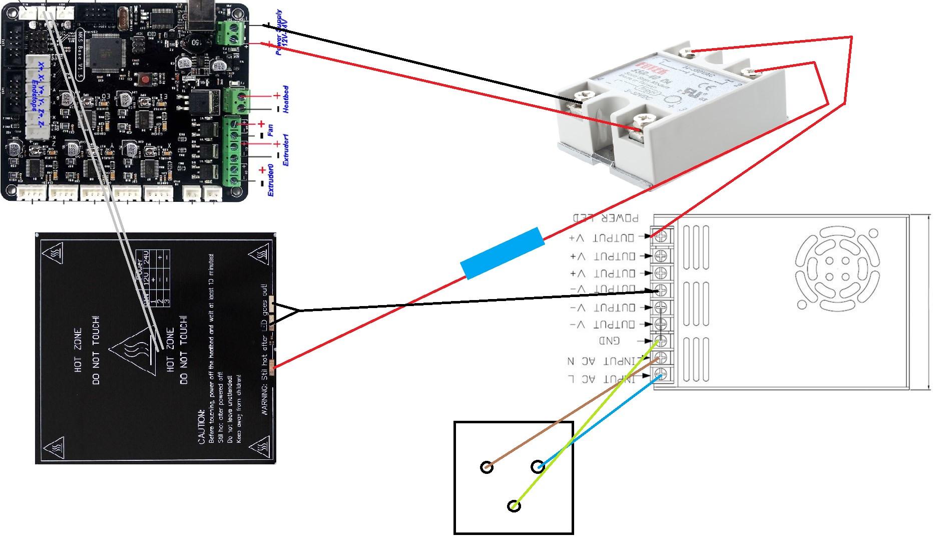

RIPOFE Posté(e) Janvier 4, 2018 Partager Posté(e) Janvier 4, 2018 Merci @Steam et @JMDSomme pour vos explications détaillées qui font que je comprends mieux le fonctionnement. J'ai prévu un fusible ce qui fait que j'ai une nouvelle question : dois-je mettre le fusible entre l'alimentation et le relais ou entre le relais et la carte D’instinct je dirais la 2eme solution mais sans aucune conviction Lien vers le commentaire Partager sur d’autres sites More sharing options...
RIPOFE Posté(e) Janvier 4, 2018 Partager Posté(e) Janvier 4, 2018 Je viens de tester le branchement (sans fusible) mais ça ne fonctionne pas. j'ai bien 12v à la sortie de l'alim mais 55mV à l'entrée du relais et la même chose à l'entrée de la carte. Est ce que mon relais est HS ou ais-je loupé quelque chose Lien vers le commentaire Partager sur d’autres sites More sharing options...
jonathan70 Posté(e) Janvier 4, 2018 Partager Posté(e) Janvier 4, 2018 tu a bien branché sur la sortie bed de la carte au relais apres il faut declaré le bed dans le firmware Lien vers le commentaire Partager sur d’autres sites More sharing options...
Steam Posté(e) Janvier 5, 2018 Partager Posté(e) Janvier 5, 2018 (modifié) Il y a 2 heures, RIPOFE a dit : Je viens de tester le branchement (sans fusible) mais ça ne fonctionne pas. j'ai bien 12v à la sortie de l'alim mais 55mV à l'entrée du relais et la même chose à l'entrée de la carte. Est ce que mon relais est HS ou ais-je loupé quelque chose Bon, une chose après l'autre : pour le fusible, personnellement je l'ai placé sur le + qui va sur le plateau. Il est inutile d'un mettre un sur la commande du relais qui vient de ta carte. Donc, dans mon installation, j'ai branché le + qui vient de l'alimentation directement sur le plateau et je le protège avec un fusible de 15 A. Le - venant de l'alimentation passe par le contact du relais statique (bornes 1 et 2). Je précise que j'ai remplacé l'alimentation d'origine de la Discoeasy par une alimentation du type Anet A8. Sur le câble qui alimente... l'alimentation (le 220 V ~) j'ai installé un interrupteur avec fusible dans lequel j'ai mis un fusible de 3,15 A. Cette alimentation .. alimente donc l'imprimante et le plateau chauffant. Pour la protection du 12V = qui alimente l'imprimante, j'ai mis un fusible de 5 A sur le +. Pour tes essais, il faut que tu : - branches la sonde du plateau chauffant sur la carte. - modifies ton marlin en mettant 1 à la place du 0 pour la thermistance du hotbed et que tu le téléverses dans ta carte. Là sur l'écran, tu devrais voir l'icône du plateau chauffant juste à côté de celle du ventilateur. - Je pense que tu as un écran, dans ce cas, tu vas dans" préparer", tu choisis "préchauffage PLA", puis "préchauffage PLA lit". Là tu verras une température qui s'affiche au dessus de l'icône plateau (chez moi 70°) et sous l'icône, la température qui devrait augmenter, jusqu'à atteindre la température qui s'affiche au dessus de l'icône "plateau" °. Tu vérifies que la température n'augmente plus et là tu retournes dans "préparer" et tu choisis "Refroidir" Steam Edit : je viens de me rendre compte que le titre de ce fil est "Plateau chauffant sans modification firmware". Le schéma que tu présentes implique une modification du firmware car c'est ta carte qui va piloter le relais. Modifié (le) Janvier 5, 2018 par Steam Lien vers le commentaire Partager sur d’autres sites More sharing options...
Steam Posté(e) Janvier 5, 2018 Partager Posté(e) Janvier 5, 2018 (modifié) Il y a 6 heures, rmlc460 a dit : Bon, les gars, c'est pas pour la ramener, mais les relais, c'est de l'électricité de base: il y a une partie mécanique, comme décrite, c'est exact (pour compléter, il y a des relais qui sont justes Normalement Fermés, ou NF, d'autres qui sont NO, et enfin des relais à 3 bornes en sortie (un commun et les deux positions), et qui offrent l'avantage de ne pas avoir à se casser la tête. Tu es sûr que tu ne vas pas avoir à te casser la tête avec un contact inverseur ? Pour info, nous essayons simplement de lui expliquer le schéma qu'il a mis dans son message, et non lui faire un catalogue de tous les types de relais qui existent, etc... Steam Modifié (le) Janvier 5, 2018 par Steam Lien vers le commentaire Partager sur d’autres sites More sharing options...
RIPOFE Posté(e) Janvier 5, 2018 Partager Posté(e) Janvier 5, 2018 Il y a 18 heures, jonathan70 a dit : tu a bien branché sur la sortie bed de la carte au relais apres il faut declaré le bed dans le firmware Bonjour, je ne comprends pas ce que tu veux dire. En effet j’avais cru comprendre que rien n'était branché sur le bornier Heatbed de la carte. Le schéma de branchement ci dessous est bon ou non (le rectangle bleu est le fusible de 20A)? Après avoir mis à jour le marlin j'ai toujours le même problème : ca chauffe pas. Par contre le plateau branché en direct sur la carte pas de soucis. Donc question : le relais est-il indispensable ou ça passe sans (temporairement au cas ou le mien soit HS et que je doive en commander un autre) ? Lien vers le commentaire Partager sur d’autres sites More sharing options...
Yo' Posté(e) Janvier 5, 2018 Partager Posté(e) Janvier 5, 2018 Hello, J'y connais pas grand chose en relais statique, mais je remarque que la tension commutée est alternative, sur le SSR. CF: la vague à coté des bornes commutées. Je ne sais pas si ça a son importance. Lien vers le commentaire Partager sur d’autres sites More sharing options...
rmlc460 Posté(e) Janvier 5, 2018 Partager Posté(e) Janvier 5, 2018 (modifié) Si je ne m'abuse, la sortie du SSR est prévue pour de l'alternatif... Sous réserve que ce soit effectivement celui que tu as acheté. Ton fusible ne protège pas l'entrée du SSR, mais juste le lit. Modifié (le) Janvier 5, 2018 par rmlc460 1 Lien vers le commentaire Partager sur d’autres sites More sharing options...
jonathan70 Posté(e) Janvier 5, 2018 Partager Posté(e) Janvier 5, 2018 moi sur ma discoeasy j ai branché sur la sortie bed mon relais comme sa quand je demande la chauffe du plateau la carte pilote le relais grasse a la sortie bed Lien vers le commentaire Partager sur d’autres sites More sharing options...
