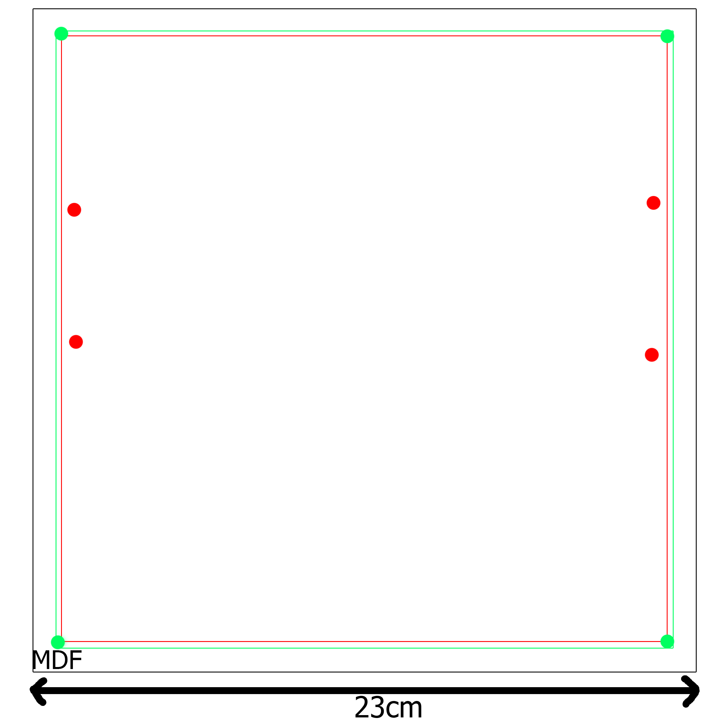

Furtys Posté(e) Avril 29, 2016 Auteur Partager Posté(e) Avril 29, 2016 @SebHeuze Comme dis précédemment, le plateau d'origine est plus petit que le plateau chauffant, donc tu ne peux fixer simplement ton plateau chauffant sans rajouter des choses au plateau d'origine (le rendant encore plus lourd). Du coup j'ai fait un plateau de 23x23cm en MDF permettant d'alléger la chose, et de fixer le plateau chauffant simplement ! La plateau en MDF est fixé aux supports d'origines de l'imprimantes et le plateau chauffant est fixé sur ce plateau en MDF ! Je suis entrain de vous faire des schémas en ce moment pour essayer de sortir le tuto ce soir ! 1 Lien vers le commentaire Partager sur d’autres sites More sharing options...

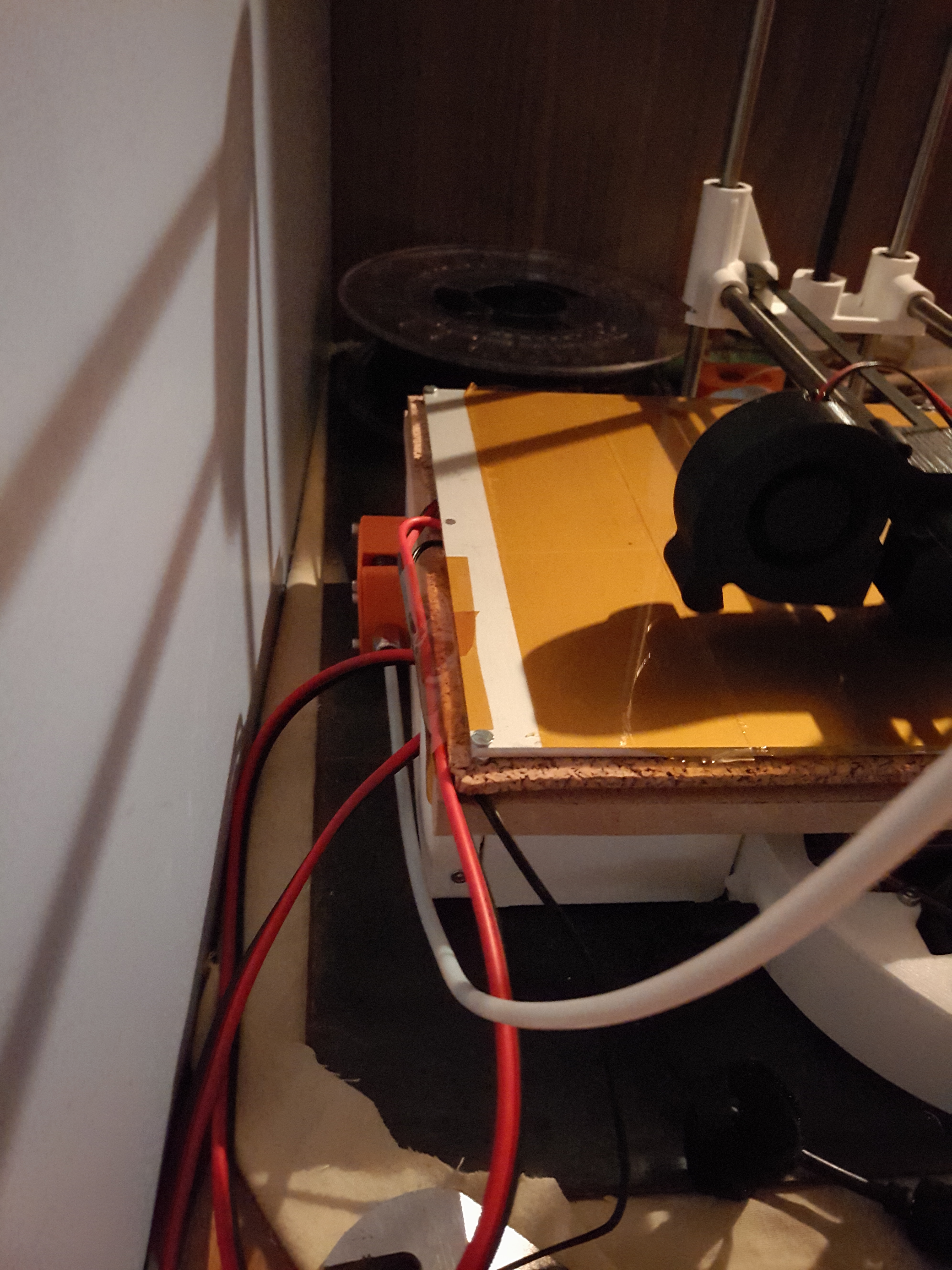

La Bidouille Posté(e) Mai 9, 2016 Partager Posté(e) Mai 9, 2016 il y a 2 minutes, lefresh a dit : Je vais aller au roi des merlins acheter le MDF pour me faire un support tout beau tout neuf :). regarde ce que j'ai bricolé avec des corniéres... ça n' alourdi absolument pas le plateau ... pour les ressorts il en vendent aussi à leroy merluche en 6 exterieur (3.5 interieur) tu les coupes et ca roule 1 Lien vers le commentaire Partager sur d’autres sites More sharing options...

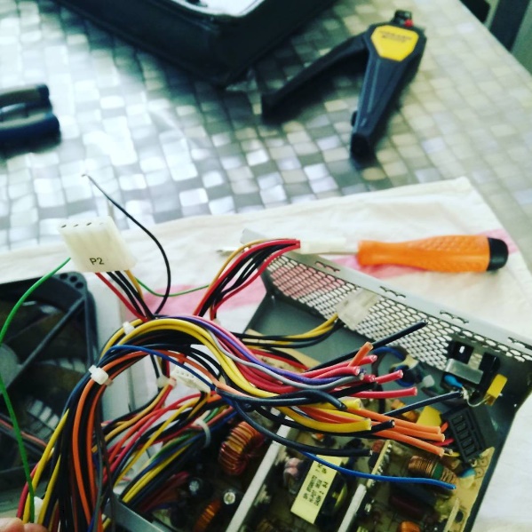

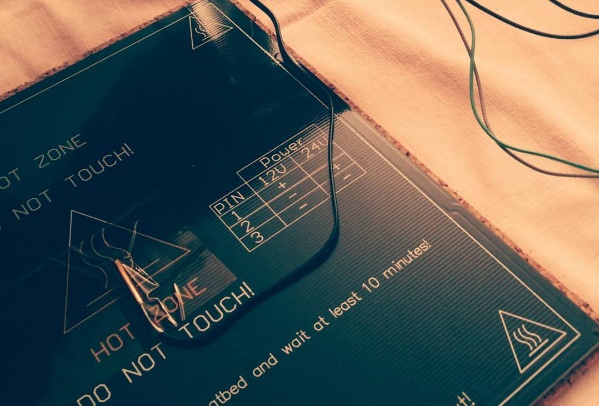

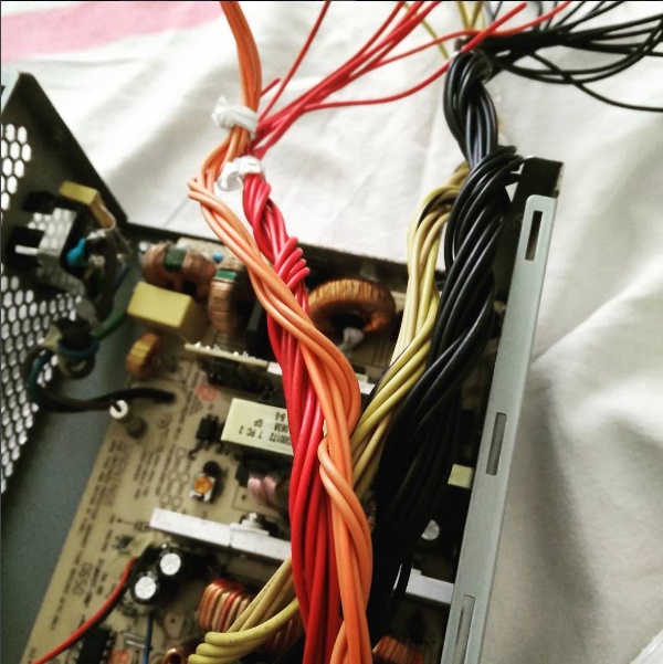

Furtys Posté(e) Mai 10, 2016 Auteur Partager Posté(e) Mai 10, 2016 (modifié) Hello à tous ! Voici donc venu l'heure du tuto !! Tout d'abord la partie électrique, dont voici un schéma simplifié de l'essentiel : Vous aurez besoin : - Une alimentation ATX délivrant AU MOINS du 12V 10A - Un petit interrupteur deux positions (on/off) - Le thermostat - Le power expander - La plateau chauffant MK3 ATTENTION ! Pour les manipulations qui suivent il faut que votre alimentation soit débranchée et les condensateurs vidés pour éviter tout risque de décharge ou électrocution ! Donc tout d'abord vous allez récupérer une alim ATX de PC, et vous allez couper tous les bouts, oui, TOUS !! Ensuite vous regroupez tout ça par couleur, sans vous tromper !! (Vous allez avoir quelques fils solitaires, c'est normal) ! Dans ce tuto les seuls couleurs qui vont nous intéresser vont être le jaune, le noir et le vert (12V, Ground et mise sous tension de l'alimentation), le rouge étant du 5V et le orange du 3,3V. Vous allez aussi trouver un fil violet, et gris (violet pour le 5V stand-by qui correspond à lorsque l'alimentation est branchée, et le gris qui correspond au on/off). J'ai personnellement relié ces deux fils à des LEDs afin d'avoir des indicateurs d'état, mais ce n'est pas du tout obligé ! Vous devez donc couper tous les fils rouge et orange et les isoler correctement pour éviter tout risque de contact ! Pour les autres fils, faites un paquet de 4 ou 5 fils jaunes, un autre de 4 ou 5 fils noirs ! Gardes deux fils noir et un fil jaune indépendant de ces petits groupes (et deux autres fils noirs si vous voulez mettre des leds). Étamez les deux paquets et les fils indépendants, puis reliez tout ça comme sur le schéma précédent et comme les photos qui suivent : Avant de relier, vérifiez la bonne tension au bout de vos fils et vérifiez qu'il n'y ai pas de court-circuits.De même, reliez le plateau que temporairement juste pour tester, vous en aurez besoin après pour le plateau en MDF. Il ne vous reste plus qu'à trouer votre alimentation pour mettre le petit interrupteur et les éventuels LEDs : Passons maintenant au plateau ! Vous avez besoin : - Du plateau d'origine - Du MK3 - D'un bout de bois MDF 1cm d'épaisseur (ou autre) - De plaque en liège de 5mm d'épaisseur Vous devrez d'abord découper un carré de 23cm dans le MDF, puis faire des trous comme montré ci-dessous : En vert, le plateau chauffant MK3, en rouge le plateau d'origine Dagoma. Il vous suffit de mettre le plateau d'origine au centre du MDF, de tracer les trous et de les percer ! De vérifier le bon alignement avec les supports que vous avez laissés sur votre imprimante puis d'ajuster si besoin. Répétez l'opération avec le plateau chauffant MK3 et ajustez si besoin ! Une fois le plateau en MDF prêt, fixez le à l'aide de vis M3 aux supports d'origine de l'axe Z de l'imprimante. Découpez ensuite deux plaques de liège en carré de 23cm aussi ! Fixez votre sonde fourni avec le thermostat du côté noir du plateau chauffant avec du kapton (à l'horizontal, au centre du plateau) : Découpez une des plaques de liège afin que la sonde et les fils s'incrustent dedans et ne force pas sur le plateau ! Il ne vous reste plus qu'à fixer tout ça comme un sandwich avec des vis M3 : Ajustez pour que votre plateau soit le plus parallèle et plan possible en serrant ou desserant vos vis aux 4 coins ! Il ne vous reste plus qu'à relier votre plateau au power expander et le tour est joué ! Pensez à bien ranger vos câbles pour ne pas qu'ils gênent lors du déplacement du plateau. Recouvrez votre plateau de kapton, réglez votre palpeur, allumez votre alimentation et c'est parti pour la fin des warpings et une accroche de fou !! Modifié (le) Mai 10, 2016 par Furtys 6 Lien vers le commentaire Partager sur d’autres sites More sharing options...

Tircown Posté(e) Mai 11, 2016 Partager Posté(e) Mai 11, 2016 (modifié) Si l'alimentation est assez puissante (>180W) et si on répartis bien les fils on peut alimenter la Discovery 200 avec la même alimentation sans problème. Il faut au minimum 2 fils jaunes et 2 noirs pour la Discovery 200, 5 de chaque pour le bed. (les fils d'alimentation ATX sont des 18AWG, soit 0.82mm². Pour la D200 comptez 1.5mm² pour une longueur de 1m et vous êtes à l'aise). Une option très intéressante pour ceux qui on un raspberry avec octoprint : on peut utiliser le fil violet + noir pour alimenter un rpi et éventuellement commander un relai basique sur le vert/noir. Ça permet la mise en/hors tension complète de l'imprimante et son bed à distance tout en gardant octoprint et son éventuelle webcam fonctionnels. En utilisant un jaune (12V) en + et un rouge (5V) en - on doit pouvoir alimenter un arduino en 7V. C'est couramment utilisé pour réguler les ventilateurs dans un PC mais il faudrait tester si l'arduino le supporte. En tout cas c'est un super tuto, il va peut être me faire franchir le pas. Je te suggère de donner plus de cotes sur l'adaptateur du support plateau vers MK3 Modifié (le) Mai 11, 2016 par Tircown Lien vers le commentaire Partager sur d’autres sites More sharing options...

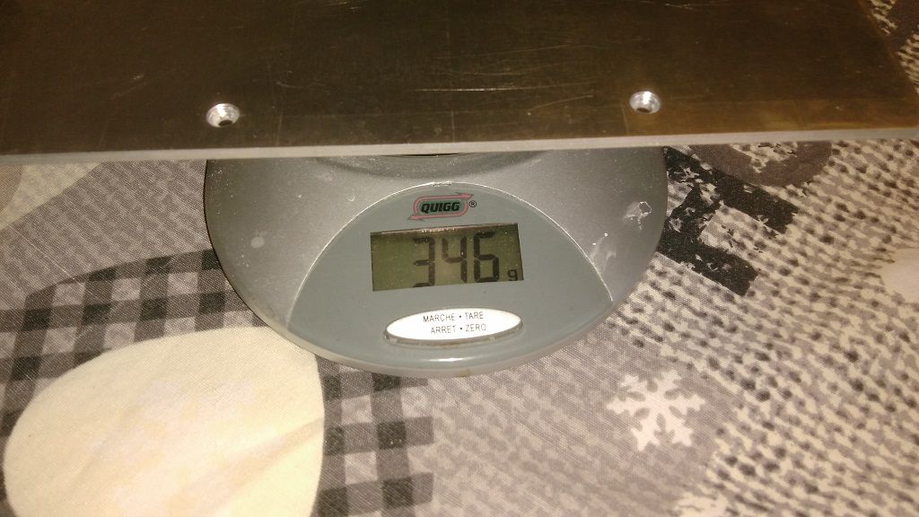

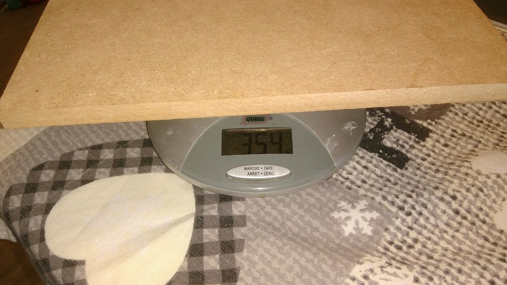

lbart1454 Posté(e) Mai 12, 2016 Partager Posté(e) Mai 12, 2016 @Furtys pour info le medium est plus lourd Ok il y a pas encore pas les trous dans le medium..... Lien vers le commentaire Partager sur d’autres sites More sharing options...
Furtys Posté(e) Mai 17, 2016 Auteur Partager Posté(e) Mai 17, 2016 Je me sens abandonné par tout ceux m'ayant demandé le tuto :'( @lbart1454, chez moi je te jure ça semblait vachement moins lourd, c'est bien du 10mm ton MDF ? Lien vers le commentaire Partager sur d’autres sites More sharing options...
