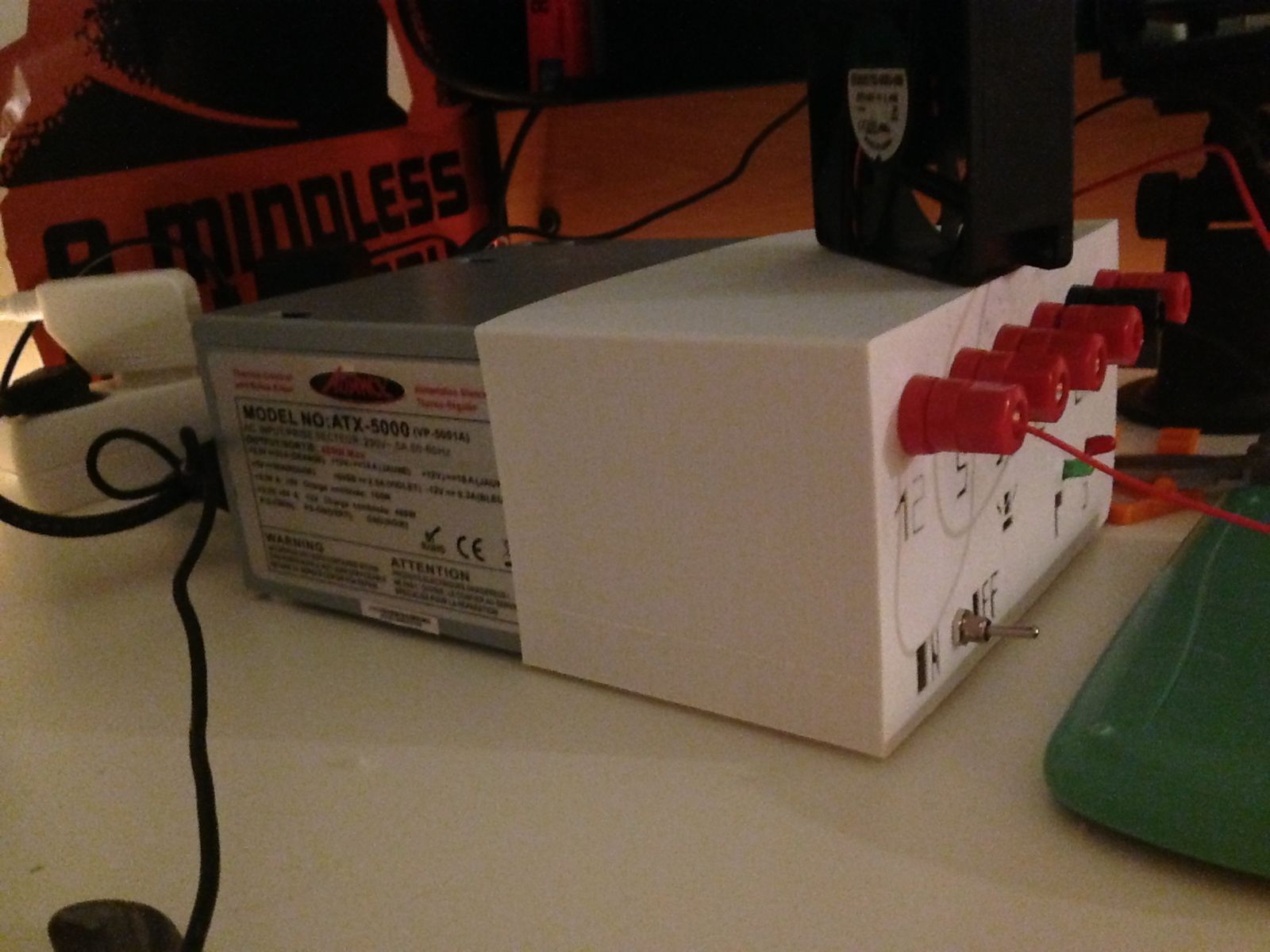

falcom Posté(e) Mai 19, 2016 Partager Posté(e) Mai 19, 2016 Bonjour, Merci pour le tuto. Comme beaucoup j'attends les pieces, surtout que DX, c'est pas des flèches. Ensuite, perso j'ai commander l'alim, sera t'il possible comme vu dans un autre tuto d'alimenter l'imprimante et le plateau avec la même alim, faut il rajouter un fusible de 15A ? Pour le plateau, j'ai pas tout compris, j'ai bien compris qu'on vire le plateau d'origine, on remplace par du MDF ou plateau alu plus large, plus liege, plus plateau chauffant . Mais que met on par dessus celui-i, celui d'origine (mais moins large) ou plateau en verre ou alu aussi large que le plateau chauffant ??? Lien vers le commentaire Partager sur d’autres sites More sharing options...
SebHeuze Posté(e) Mai 19, 2016 Partager Posté(e) Mai 19, 2016 (modifié) Il y a 4 heures, falcom a dit : Bonjour, Merci pour le tuto. Comme beaucoup j'attends les pieces, surtout que DX, c'est pas des flèches. Ensuite, perso j'ai commander l'alim, sera t'il possible comme vu dans un autre tuto d'alimenter l'imprimante et le plateau avec la même alim, faut il rajouter un fusible de 15A ? Pour le plateau, j'ai pas tout compris, j'ai bien compris qu'on vire le plateau d'origine, on remplace par du MDF ou plateau alu plus large, plus liege, plus plateau chauffant . Mais que met on par dessus celui-i, celui d'origine (mais moins large) ou plateau en verre ou alu aussi large que le plateau chauffant ??? Pour le plateau, le MK3, contrairement au MK2 je crois, est déjà un plateau alu. Donc juste du Kapton et ça ira LE verre est possible aussi mais d'une épaisseur très fine, 2mm ou inférieure, comme le capteur inductif de notre imprimante ne détecte pas le verre et qu'il ne détecte qu'a très faible distance, en mettant un verre trop épais aucune détection se fait même quand le capteur touche la plaque de verre. J'ai testé en 2mm chez moi ça marche, et ça coute que dalle à la découpe dans un magasin de bricolage (j'ai tout découpé là bas, j'ai du payer 1e pour le verre, 30centimes pour le MDF). Et je vais faire tenir le verre juste avec des pinces à papier en métal normalement j'ai vu que ça marche Pour ma part hier je m'y suis mis, première surprise, mon alim n'est pas standard (merci Dell) donc faites gaffe si vous n'avez pas les même couleurs que sur les photos du Tutos, les couleurs pour les 12V, COM etc doivent être les même normalement mais pas ceux pour allumer l'alim par exemple. Et une fois les fils coupés, étamés, je met un interrupteur, j'allume, rien, j'allume, j'éteint, j'allume, elle tourne (j'ai l'impression d'allumer une tondeuse où il faut donner plusieurs coups pour qu'elle démarre ^^) Mais dès qu'on tire un peu de courant, elle s'éteint Alim morte du coup, j'en ai commandé une sur Amazon Modifié (le) Mai 19, 2016 par SebHeuze 1 Lien vers le commentaire Partager sur d’autres sites More sharing options...

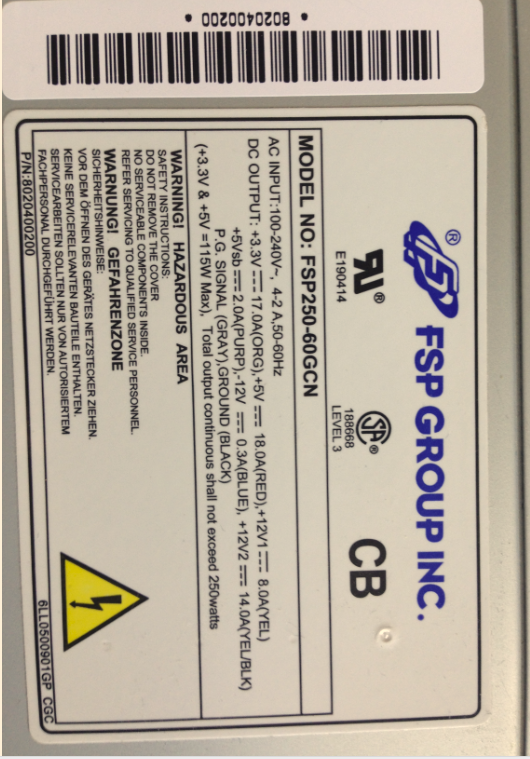

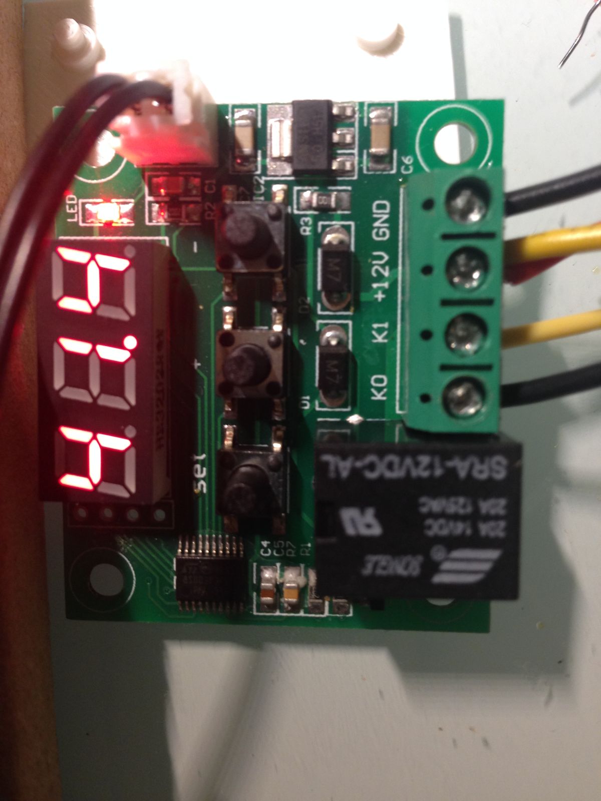

Yacato Posté(e) Mai 19, 2016 Partager Posté(e) Mai 19, 2016 Malheureusement j'ai du faire une boulette. Quand j'enclenche la fonction Hot (P0.. puis à la place de C, je met H) avec le thermostat, l'alimentation se met en sécurité, je me demandes si je dois pas alimenter la sonde ntc du plateau, j'ai deux petites case (4 et 5) pour la ntc contrairement au plateau afficher dans le plateau qui a seulement 1, 2 et 3. J'ai essayé avec les deux alimentations, il doit y avoir un mauvais branchement quelques part.. Je croise les doigts pour ne pas avoir cramé le thermostat ou le power expander Lien vers le commentaire Partager sur d’autres sites More sharing options...
Furtys Posté(e) Mai 20, 2016 Auteur Partager Posté(e) Mai 20, 2016 (modifié) @Yacato Exactement la même alim que moi ! As-tu bien utilisé et mélangé le 12V1 et le 12V2 ? Car ces FSP utilisent deux rails d'alimentation 12V, pour avoir un ampérage maximum il faut que tu mélange les deux (fils jaune et fils jaune et noir) Redis moi si ça règle ton problème de sécurité ! Et hésite pas à envoyer une photo aussi de ce dont tu me parle ! Modifié (le) Mai 20, 2016 par Furtys Lien vers le commentaire Partager sur d’autres sites More sharing options...
Yacato Posté(e) Mai 21, 2016 Partager Posté(e) Mai 21, 2016 Oui effectivement, j'ai bien réuni les deux cables de couleurs jaune (jaune et jaune\noir). J'ai vérifié 4 ou 5 fois mes cablages, tout est cohérent ! En faite, lorsque le relais du thermostat se déclanche (petit claquement), la led rouge du thermostat et la led verte du powerexpander s'allume 1s (même pas) puis BIM l'alimentation se met en sécurité. Lorsque je parlais du H ou C, c'est dans la programmation du thermostat ! Quand on reste appuyer sur le bouton set quelques secondes, on tombe sur un menu (P0->PO6) avec possibilité de changer les paramètres. Le premier, PO, c'est la possibilité de mettre en place "le heating" (chauffage, je présume) ou "le cooling" (reffroidissement, je présume). Or quand je le laisse sur cooling, le led du powerexpander reste éteinte. Donc je vais dans les paramètres du thermostats en appuyant sur "set", je modifie ensuite "C" en "H" et à cet instant le relay s'enclenche puis la led verte power expander (s'allume 1s) et l'alimentation se met en sécurité ! C'est peut être mon plateau MK3 220 (12,24v avec possibilité de placer une NcT 100) de chez imp3D qui est défecteux ou le relay du thermostat. Heureusement, j'avais commandé au cas où un thermostat w1209 en plus sur eu.dx, je devrais le recevoir d'ici quelques jours. J'ai anticipé, j'avais déjà reçu des thermostats deffectueux lors de la conception d'une étuve. Si vous avez des idées sur l'origine du problème ou encore déjà lu quelques parts des réactions similaires, je suis preneur Lien vers le commentaire Partager sur d’autres sites More sharing options...

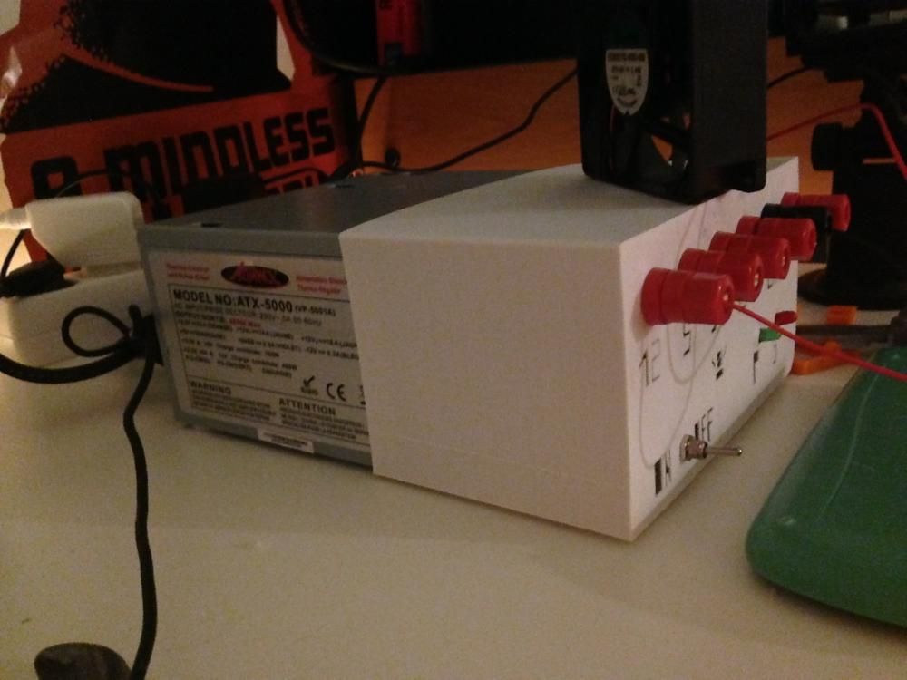

SebHeuze Posté(e) Mai 22, 2016 Partager Posté(e) Mai 22, 2016 (modifié) Bon, et bien après mes problèmes d'alim, j'ai acheté une alimentation reconditionnée sur amazon à 14e (https://www.amazon.fr/gp/product/B00JVEWBYO/ref=oh_aui_detailpage_o00_s00?ie=UTF8&psc=1) elle fonctionne parfaitement et était quasi neuve, ça vaut le même prix en Chine, mais bon au moins j'ai pu me la faire livrer assez vite J'ai pu faire mon montage et c'est terminé (ou presque) ! Manque plus qu'a faire un boitier pour l'alim, le relais SSR et le thermostat avec un ventilo dessus. Et pour l'instant j'ai mis le Kapton un peu à la va vite, je vais refaire ça parce que je dois changer l'isolant, ils n'avaient plus de Liege par chez moi (ou en trop grande quantité), donc j'ai vu un tableau en liège je me suis dit ça fera l'affaire, sauf qu'en fait ce tableau de liège, malgré qu'il soit fait de liège des 2 cotés, il y a du carton entre les 2 je me suis fait avoir ^^ Donc j'ai commandé en ligne du Liege et utilisé ça en attendant Et pour faire un retour, le plateau MK3 acheté chez Bangood est arrivé en parfait état, il est droit quand je pose ma plaque de verre dessus il n'y a aucun jeu nulle part. Merci @Furtys ! Modifié (le) Mai 22, 2016 par SebHeuze 1 Lien vers le commentaire Partager sur d’autres sites More sharing options...

Yacato Posté(e) Mai 22, 2016 Partager Posté(e) Mai 22, 2016 Salut les gens, problème résolu !! En faite avec les anciennes alimentations, il suffit d'ajouter une charge sur le 5v pour permettre à l'alimentation d'envoyer la sauce. Perso, j'ai donc ajouté un ventilateur 5v de récupération d'un ordinateur portable "le file rouge sur le file rouge et le file noir sur le file noir" puis roule ma poule ! Le plateau chauffe du feu de dieu ! Un grand merci à @Furtys !!! Je termine le montage demain, en attendant une petite preuve du fonctionnement du plateau 1 Lien vers le commentaire Partager sur d’autres sites More sharing options...
Furtys Posté(e) Mai 23, 2016 Auteur Partager Posté(e) Mai 23, 2016 Ah oui c'est vrai que c'est un détail que j'ai oublié de mentionner sur les vieilles alims une résistance ou quelque chose comme ça pour qu'elle envoie la sauce ... Mais je peux même plus éditer mes anciens messages Lien vers le commentaire Partager sur d’autres sites More sharing options...

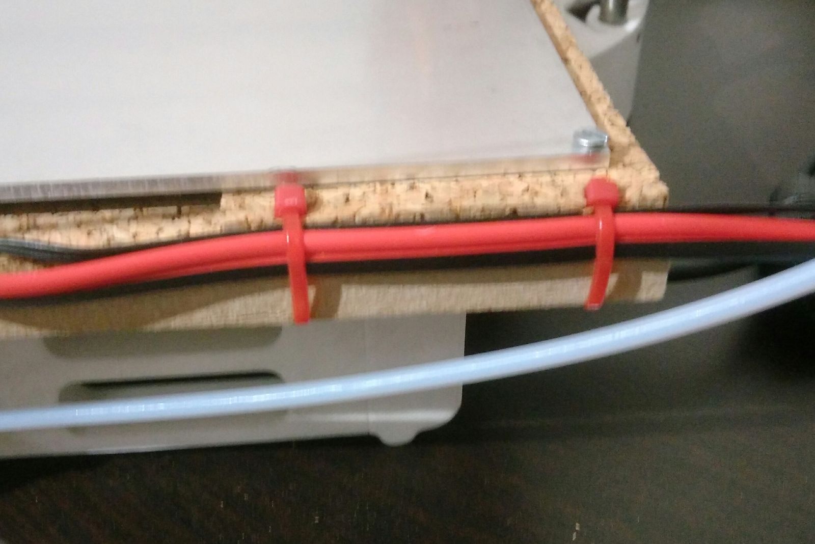

lbart1454 Posté(e) Mai 23, 2016 Partager Posté(e) Mai 23, 2016 Bonjour a tous,je vois que le post prend de plus en plus d'envergure tant mieux.. @Furtysje t'ai pas oublié mais comme les pièces n’étaient pas encore arrivé (dernière aujourd’hui)je me suis penché sur mon caisson,mais ça c’est un autre sujet ... Je vais attaquer le plateau ce soir je vous tiens informé des problèmes rencontrés si il y en as. Ensuite viendra le Rasperry,cam,et tout ce qui va bien. Lien vers le commentaire Partager sur d’autres sites More sharing options...
lbart1454 Posté(e) Mai 23, 2016 Partager Posté(e) Mai 23, 2016 Comme j'aime pas le scotch pour tenir les fils..... 2 Lien vers le commentaire Partager sur d’autres sites More sharing options...

lbart1454 Posté(e) Mai 24, 2016 Partager Posté(e) Mai 24, 2016 Bonjour a tous petit problème pour moi,avec le power expander la petite diode verte ne s'allume pas j'ai bien 12v en entrée mais rien en sortie si quelqu'un a une idée.... (J'espère que le Power expander est pas mort) Lien vers le commentaire Partager sur d’autres sites More sharing options...
Yacato Posté(e) Mai 24, 2016 Partager Posté(e) Mai 24, 2016 (modifié) Il y a 6 heures, lbart1454 a dit : Bonjour a tous petit problème pour moi,avec le power expander la petite diode verte ne s'allume pas j'ai bien 12v en entrée mais rien en sortie si quelqu'un a une idée.... (J'espère que le Power expander est pas mort) Salut, j'ai rencontré le même genre de petit soucis T'as vérifié que le thermostat était réglé sur "heating". Il faut pour cela rester appuyer sur le bouton "set" celui qui est le plus à gauche, et ce durant quelques secondes. Ensuite dans la première partie du menu du thermostat, tu auras "P0", tu clicks sur "set" puis tu clicks sur le bouton central du thermostat pour passer de "C" à "H" soit "Cooling" (système de refroidissement) à "Heating" (système de chauffage soit le plateau chauffant) Est ce que le ventilateur de ton alimentation est en marche ? Est ce que la diode du thermostat est allumé ? Diode rouge sur le haut à droite ? Est ce que le relay du thermostat fait un claquement ? Des fois, le thermostat peut être réglé avec quelques minutes de décalage avant le déclenchement du "Heating". N'hésite pas à faire des retours Modifié (le) Mai 24, 2016 par Yacato Lien vers le commentaire Partager sur d’autres sites More sharing options...
lbart1454 Posté(e) Mai 24, 2016 Partager Posté(e) Mai 24, 2016 Malheureusement j'ai tué la D200 carte HS ,si quelqu’un a une bonne adresse... Le thermostat sinon s'allume bien j'ai la température etc et le power expander rien aucune diode.... L’alimentation tourne bien elle,et j'ai bien 12v a l'arrivé donc ce n'est pas l'alimentation. Je vais tester ta manip au cas ou. Lien vers le commentaire Partager sur d’autres sites More sharing options...
