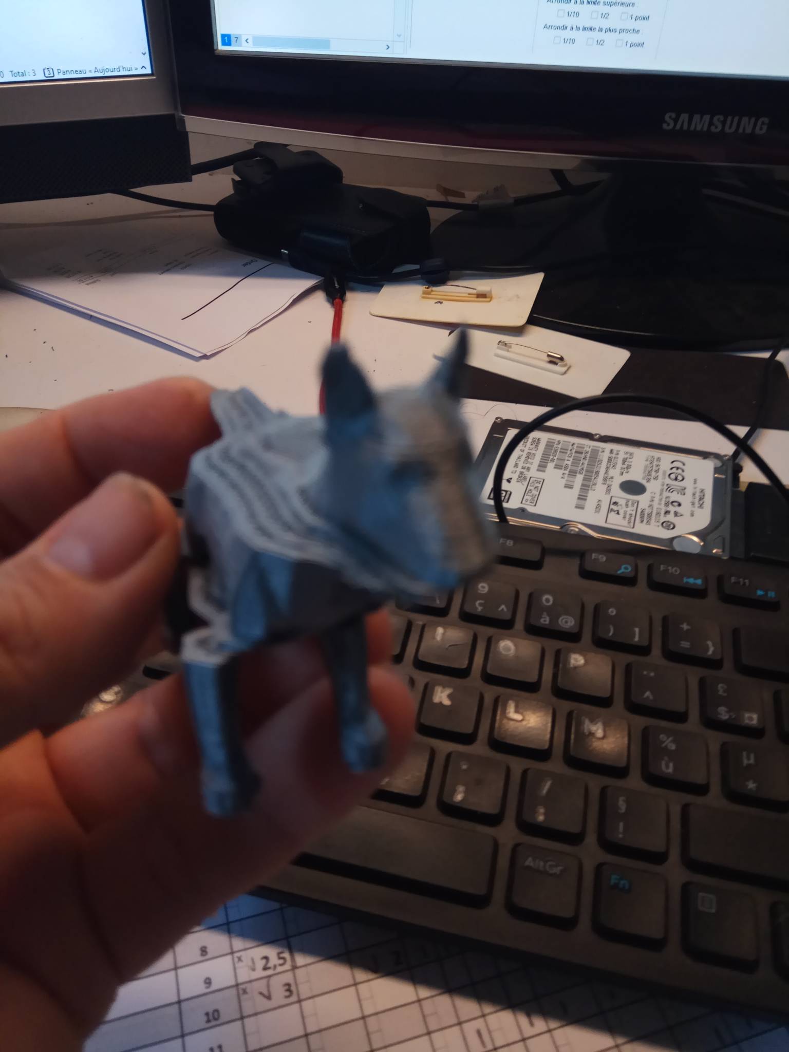

Jean-Claude Garnier Posté(e) Mai 29, 2020 Partager Posté(e) Mai 29, 2020 Le décalage de couches, je l'ai eu au début, c'était les drivers qui étaient réglés trop bas, ça sautait des pas. J'suppose que quand tu écris "une fois sur le Z" tu parles de l'Y.... il y a 34 minutes, didou72 a dit : mais l'imprimante ne les imprime pas, c'est vraiment bizarre En effet c'est curieux. Cherche encore (entre la chaise et le clavier) il y a 26 minutes, didou72 a dit : pour la commande pour régler le bed, comment tu lance la commande ensuite? par le lcd? Oui. Tu préchauffes et tu appuies là : Lien vers le commentaire Partager sur d’autres sites More sharing options...

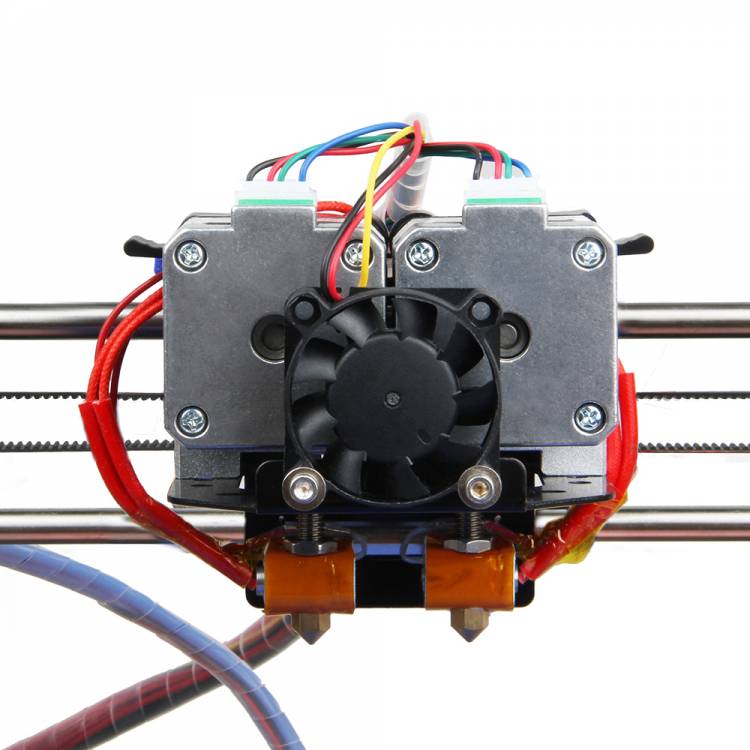

Jean-Claude Garnier Posté(e) Mai 29, 2020 Partager Posté(e) Mai 29, 2020 Je suppose que tu as eu aussi ce couple d'extrudeurs. On comprend facilement que le ventilo, là où il est, il sert à rien Moi j'avais commencé par faire une petite équerre inclinée pour qu'il souffle entre les deux buses En attendant, tu pourrais enlever une des deux vis et faire pivoter le ventilo sur celle qui reste, histoire qu'il puisse refroidir un peu l'impression Dès que ça marchera, faudra envisager des trucs.... Un ventilo radial ça déménage bien. Lien vers le commentaire Partager sur d’autres sites More sharing options...

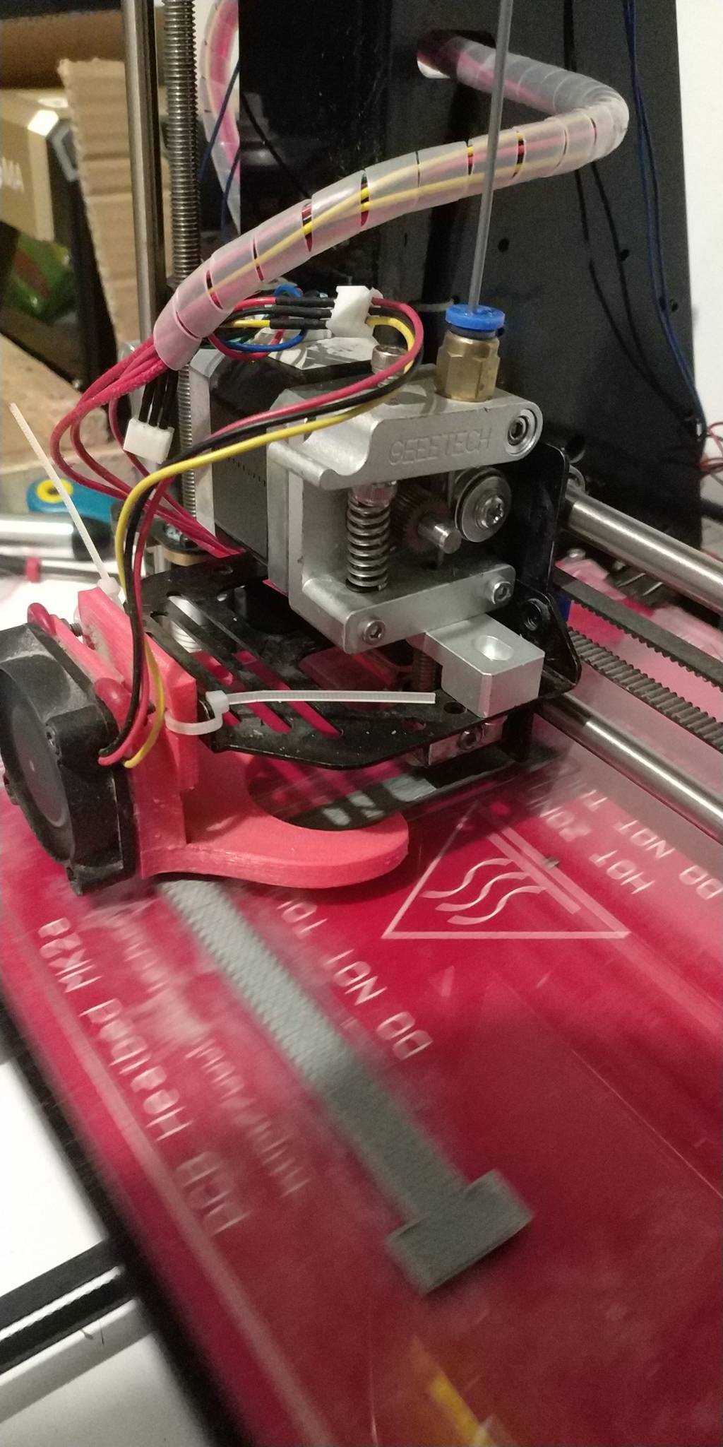

didou72 Posté(e) Mai 29, 2020 Auteur Partager Posté(e) Mai 29, 2020 (modifié) J'en suis la actuellement j'envisageais un truc de ce style mais comme je n'ai plus qu'un seul extrudeur, il faut que j'adapte Modifié (le) Mai 29, 2020 par didou72 Lien vers le commentaire Partager sur d’autres sites More sharing options...

Yo' Posté(e) Juin 1, 2020 Partager Posté(e) Juin 1, 2020 Hello, Le 29/05/2020 at 20:49, didou72 a dit : il me semble avoir vu que ce marlin avait une securité temperature, mais ca veut dire quoi?? Effectivement, Marlin surveille la progression de la montée en température et sa stabilité. Si la température ne monte pas assez vite durant la chauffe, ça génère une erreur. Si la température dévie de plus de 15 °C de la température de consigne durant, de mémoire, 45 secondes, ça génère aussi une erreur. Quand je vois la taille de ton ventilo, je me dit qu'il doit bien refroidir. Vérifie que les températures de ton plateau et de ta buse soient stables lorsque le ventilo est allumé à 100%. Lien vers le commentaire Partager sur d’autres sites More sharing options...
Jean-Claude Garnier Posté(e) Juin 1, 2020 Partager Posté(e) Juin 1, 2020 Il y a 2 heures, Yo' a dit : Quand je vois la taille de ton ventilo, je me dit qu'il doit bien refroidir. Bingo, ça doit venir de ça, j'ai déjà eu le coup, mon fang avait bougé latéralement et soufflait sur la partie de cartouche chauffante qui dépassait de la tête Lien vers le commentaire Partager sur d’autres sites More sharing options...

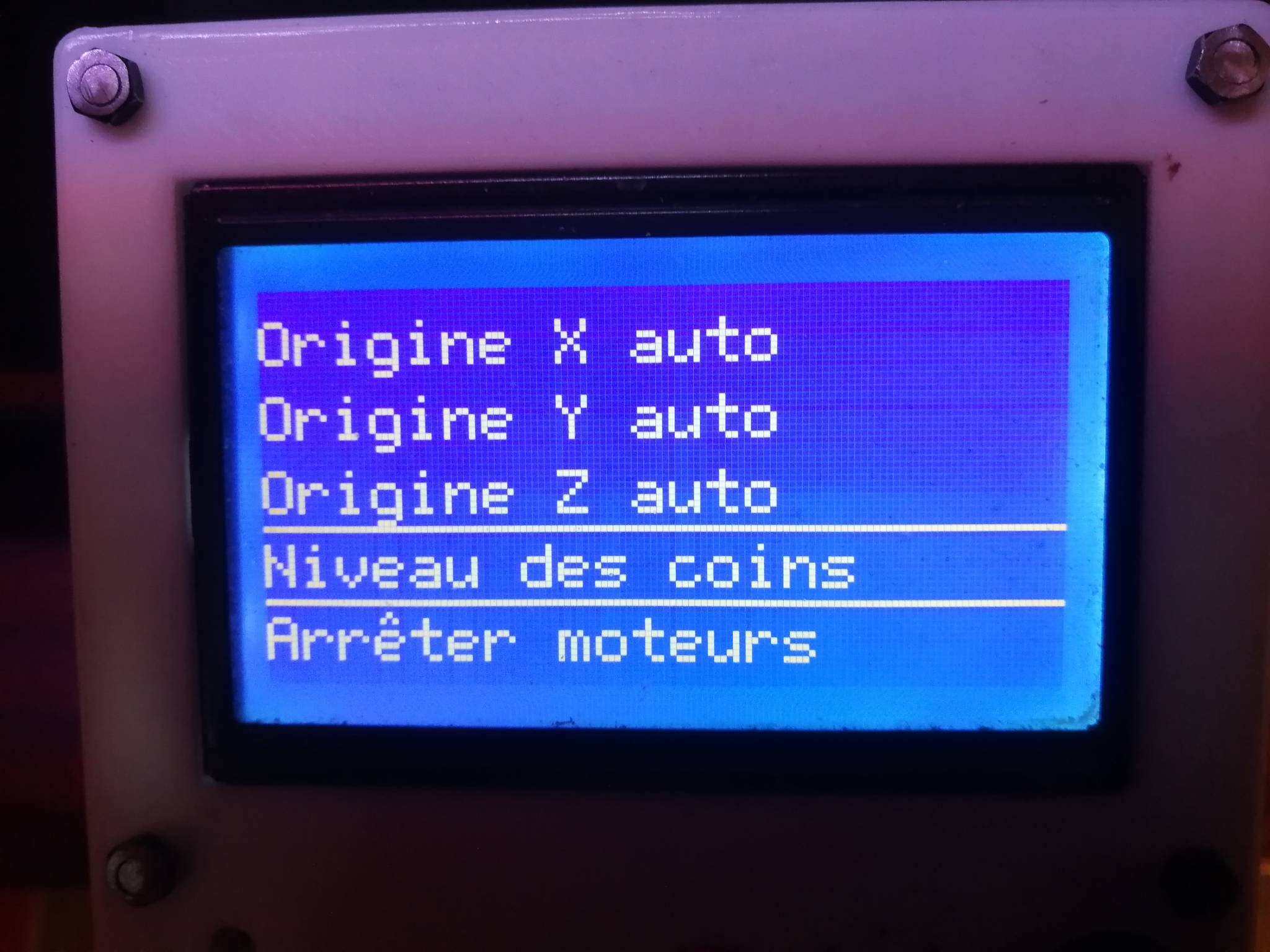

didou72 Posté(e) Juin 4, 2020 Auteur Partager Posté(e) Juin 4, 2020 salut a tous je pense avoir résolu mon probleme de home en Z: j'ai changé l'interrupteur par celui du y, moins solicité et j'arrive a avoir le Z collé au plateau avez vous un plan pour des endstop de qualité à prix correct: j'ai cherché sur amazon, mais je ne sais pas ce que cela vaut j'ai essayé de faire un piece pour la vis qui fait le endstop en Z, mais j'ai un gros paté: je ne suis pas bon en conception 3d Lien vers le commentaire Partager sur d’autres sites More sharing options...

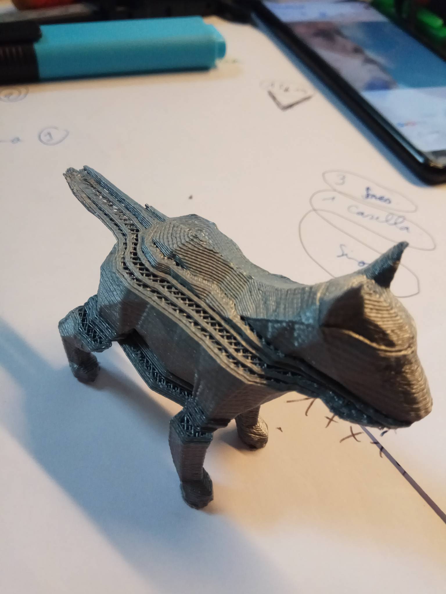

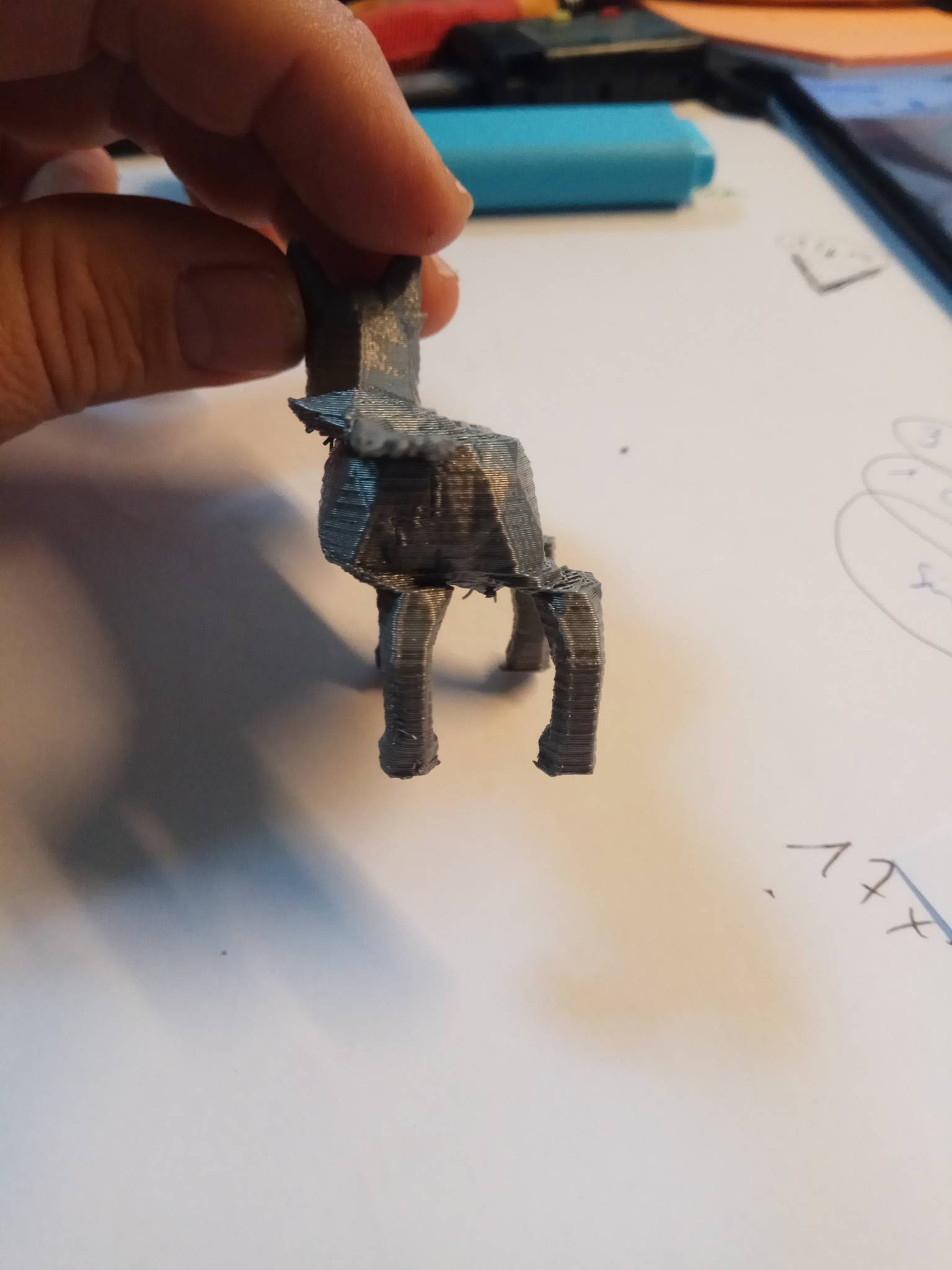

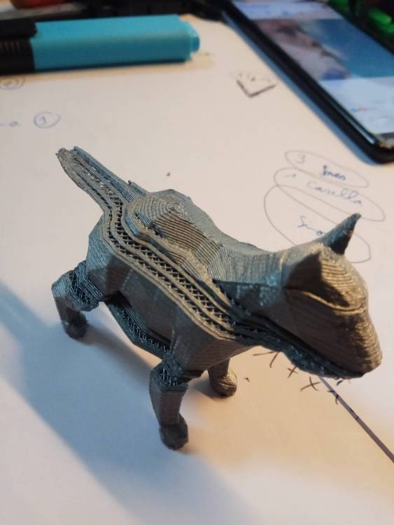

didou72 Posté(e) Juin 4, 2020 Auteur Partager Posté(e) Juin 4, 2020 J'ai comme qui dirait un probleme de décalage!! c'est sur l'axe y je ne sais pas pourquoi, ce n'est jamais a la meme hauteur, et la c'est deux fois, voire plus la courroie a l'air bien tendue, le plateau ne bouge pas... Lien vers le commentaire Partager sur d’autres sites More sharing options...
Jean-Claude Garnier Posté(e) Juin 4, 2020 Partager Posté(e) Juin 4, 2020 J'ai déjà eu le coup. Ça venait du réglage des drivers qui était trop bas et je perdais des pas en Y. Rien à voir avec le. Z. Là courroie, faut pas qu'elle soit trop tendue, non plus. 1 Lien vers le commentaire Partager sur d’autres sites More sharing options...
