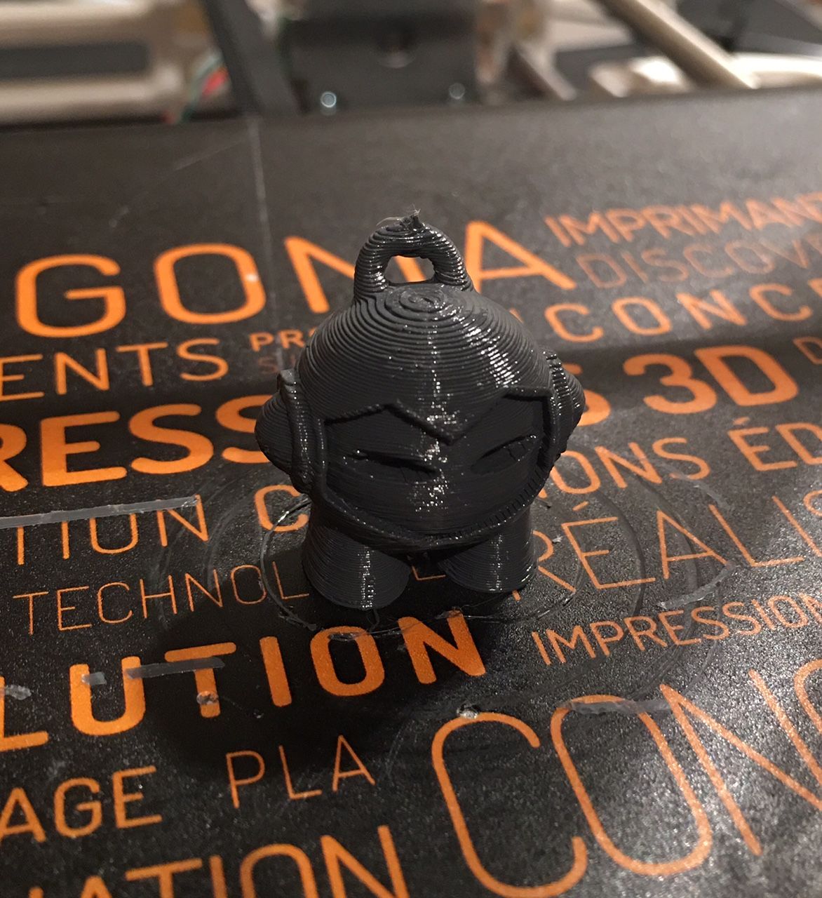

ptiboubou Posté(e) Avril 25, 2016 Partager Posté(e) Avril 25, 2016 Hello tout le monde, Je n'arrive a imprimer qu'en mode rapide avec Cura by Dagoma. Si je mets le paramètre standard ou fin l'imprimante ne démarre jamais après l'insertion de la sd card.... help J'ai essayé Cura 15.04.05 en suivant le auto et en utilisant les paramètres trouvés sur le forum et la ça marcha pas du tout... L'alimentation de l'extruder claque et j'ai l'impression que le filament sort au lieu d'aller vers l'extruder ??? Bref, plus d'alimentation en filament et donc plus d'impression... Je suis sous mac OSX.... Merci de votre aide Lien vers le commentaire Partager sur d’autres sites More sharing options...

ptiboubou Posté(e) Avril 25, 2016 Auteur Partager Posté(e) Avril 25, 2016 le ventile tourne puis rien!!!??? Un exemple de mon impression en "rapide" Lien vers le commentaire Partager sur d’autres sites More sharing options...

ptiboubou Posté(e) Avril 25, 2016 Auteur Partager Posté(e) Avril 25, 2016 oui... je prends le meme fichier je le sauvegarde dans les trois qualités sur trois sd card différentes et seul celle contenant le fichier en mode rapide déclenche l'impression .....je deviens fou!!! 1 Lien vers le commentaire Partager sur d’autres sites More sharing options...
zazeur Posté(e) Avril 25, 2016 Partager Posté(e) Avril 25, 2016 Bonsoir, Tu peux vérifier que : La température spécifiée N'est PAS 200°C ? La même chose se produit sur la carte SD "qui fonctionne" ? (Histoire que ce soit pas un problème de formatage) Que le fichier que tu mets sur la carte se nomme bien dagoma0.g et pas autre chose ? Bonne soirée. __ zazeur Lien vers le commentaire Partager sur d’autres sites More sharing options...
ptiboubou Posté(e) Avril 25, 2016 Auteur Partager Posté(e) Avril 25, 2016 (modifié) temperature 210° ce produit qque soit la carte sd fichier bien nommé ... c'est quoi au fait ce bug des 200°c? Modifié (le) Avril 25, 2016 par ptiboubou Lien vers le commentaire Partager sur d’autres sites More sharing options...
sylphide Posté(e) Avril 26, 2016 Partager Posté(e) Avril 26, 2016 (modifié) bonjour, j'ai exactement le même soucis.. on dirait que lorsque le fichier dépasse 10mo, l'imprimante ne veux plus rien savoir, je pense à la carte sd d'origine. en rapide, tout fonctionne parfaitement, mais en normal plus rien ne marche. pas de calibration, rien. Modifié (le) Avril 26, 2016 par sylphide Lien vers le commentaire Partager sur d’autres sites More sharing options...

La Bidouille Posté(e) Avril 26, 2016 Partager Posté(e) Avril 26, 2016 Il y a 8 heures, ptiboubou a dit : temperature 210° ce produit qque soit la carte sd La valeur indiquée pour la temperature dans le fichier G-code ne represente pas celle attendue... il y a une "compensation" de 5 à 10 (je sais plus exactement...je n'ai pas l'environnement sous la main ) Le mieux pour valider des tests de ce genre, est de saisir directement les valeurs en editant le fichier dagoma0 (avec notepad++ ou autre) Cela permet de faire des essais plus rapidement avec les mêmes données de tranchage. La notion de temperature est reprise plusieurs fois dans l'entete de g-code cura/dago. modifier toutes les references à celle ci. Le claquement pour le debut d'impression peut etre dû au fait que le reglage de la buse est trop bas et le filament ne peut sortir assez librement 1 Lien vers le commentaire Partager sur d’autres sites More sharing options...
Huggy Posté(e) Avril 26, 2016 Partager Posté(e) Avril 26, 2016 La première chose à faire dans CdB c'est de mettre à zéro la variable temp_preci pour chaque mode (rapide, lent ...) au moins on sait à quelle température on imprime 1 Lien vers le commentaire Partager sur d’autres sites More sharing options...
