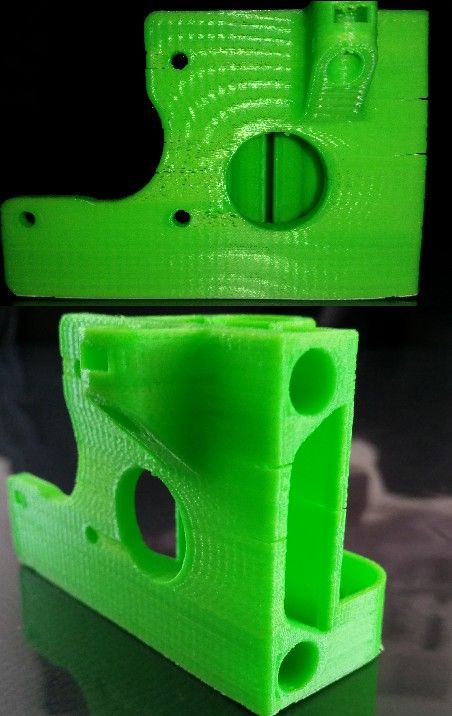

pegase Posté(e) Avril 26, 2016 Partager Posté(e) Avril 26, 2016 bonjour a tous je voudrais une info sur une piéce que j'ai print (en ABS 225° et lit 110° ) remplissage 25% et à des endroits il semblerais que la pièce manque de matière ou je ne sais quoi car je suis total débutant. température ? contraintes impression trop rapide ? flow ? remplissage ? bref je suis un peu perdu je me suis battu un moment pour que la pièce colle au plateau ça je pense que maintenant ça le fait mais surprise plus haut ça casse (fendille ou on a l impression que ça à été mangé par un rat ) d'un coté du trou et pas de l'autre ? merci d avance Lien vers le commentaire Partager sur d’autres sites More sharing options...

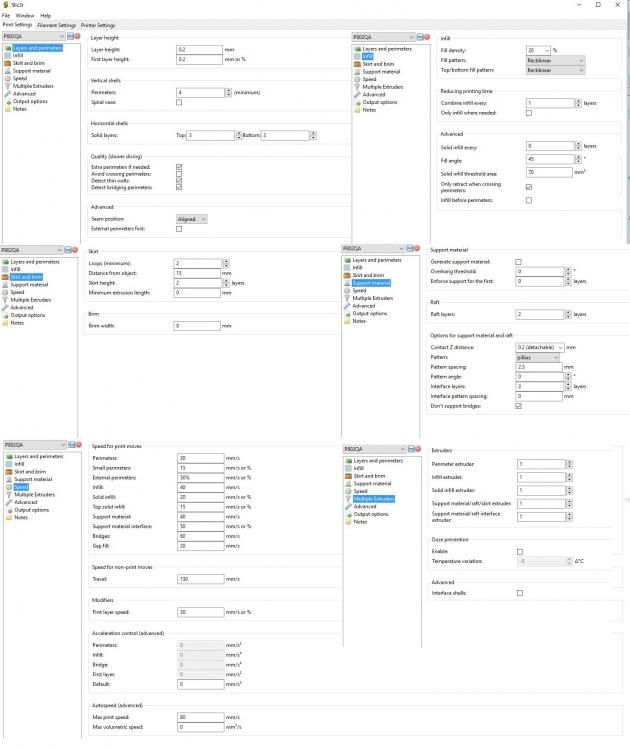

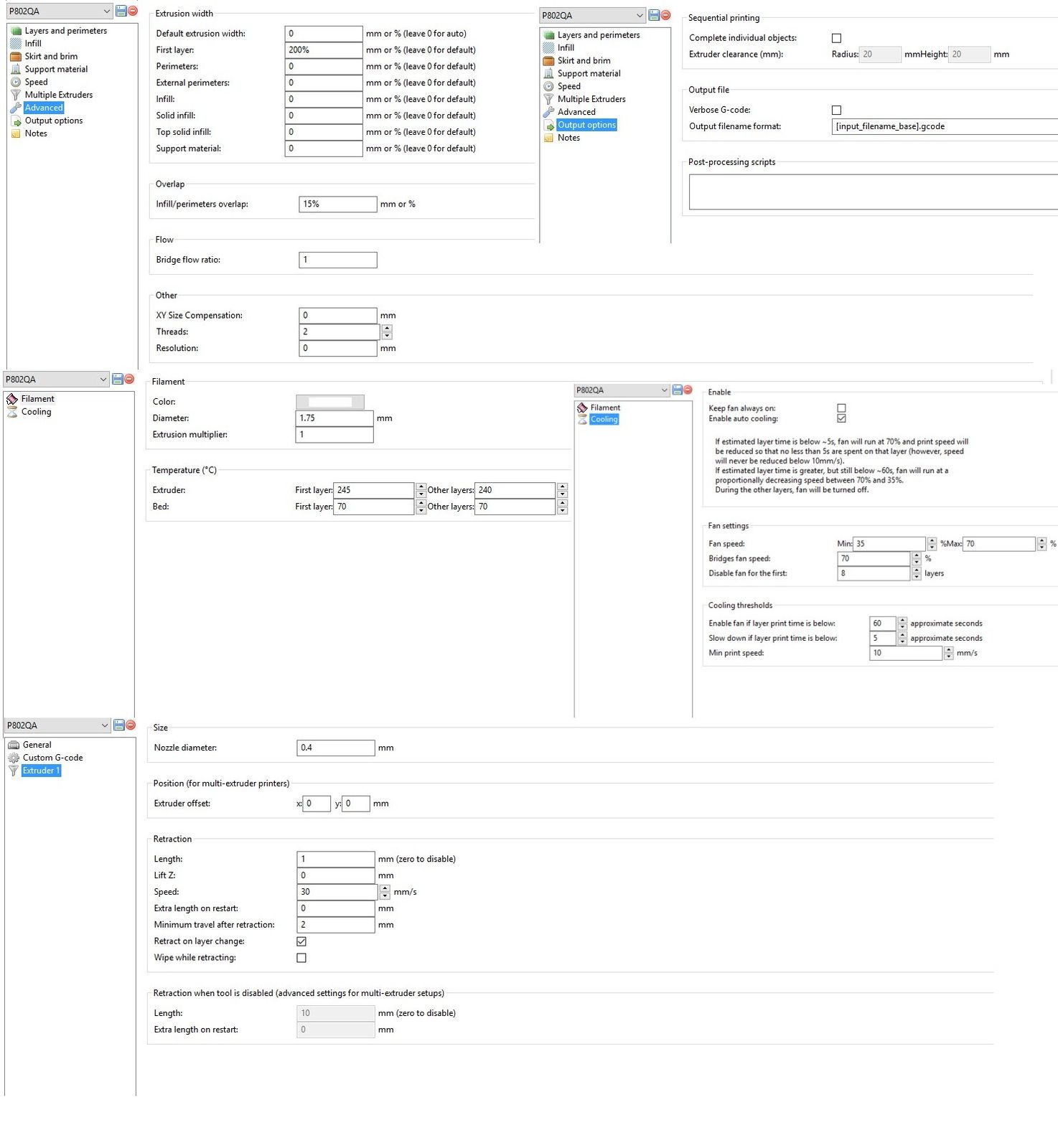

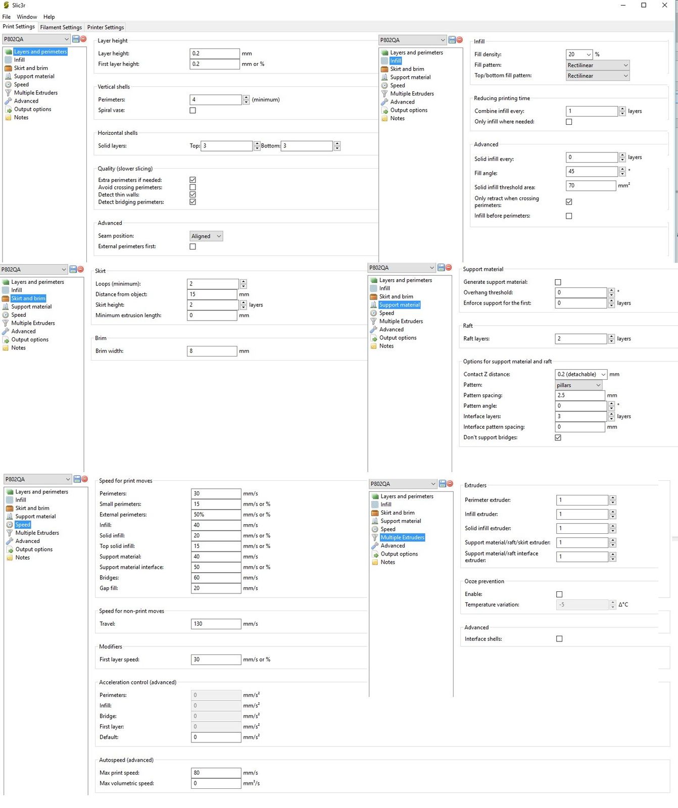

pegase Posté(e) Avril 28, 2016 Auteur Partager Posté(e) Avril 28, 2016 (modifié) yop bon j ai refait un corniere fabrique perso sous SW a 240° et surtout en tranchant avec slicer que j'ai réglé au mieux en 4 périmètres et la ça à l'air costaud et y a pas eu de loupé. J'ai baissé les vitesses un peu au pif voici mon fichier de config si vous pouvez me donner des conseils ou si j ai fait des trucs pas cool . C'est dommage qu'il y est pas des fichiers tout bien réglés on va dire génériques pour les débutants en fonction des machines ou alors j'ai pas assez cherché. Suis je le seul à avoir une P802QA sur le fofo ? Modifié (le) Avril 28, 2016 par pegase Lien vers le commentaire Partager sur d’autres sites More sharing options...

garcmi Posté(e) Avril 28, 2016 Partager Posté(e) Avril 28, 2016 Les step / mm, c'est les pas du moteur, ça dit combien de pas fait un moteur pour un déplacement d'un mm Si c'est pas réglé (en Z en particulier pour toi), ta buse va monter par exemple de 0.25mm alors que tu lui a mis une couche de 0.2. du coup, les couches ne collent pas entre elles. Lien vers le commentaire Partager sur d’autres sites More sharing options...
pegase Posté(e) Avril 29, 2016 Auteur Partager Posté(e) Avril 29, 2016 salut bon pas toucher les step /mm d ailleurs je sais pas comment mais j ai découpé avec les réglages ci dessus bon c'est un peu lent je vais ajuster pour peut être aller plus vite mais le résultat est la une pièce bien faite a 248° et lit à 110° reel 100° car j'ai une plaque de 4mm d alu dessus avec du scotch tenu par des pinces au lieu d 'une glace. Merci pour vos conseils je vais affiner encore ++ Lien vers le commentaire Partager sur d’autres sites More sharing options...
