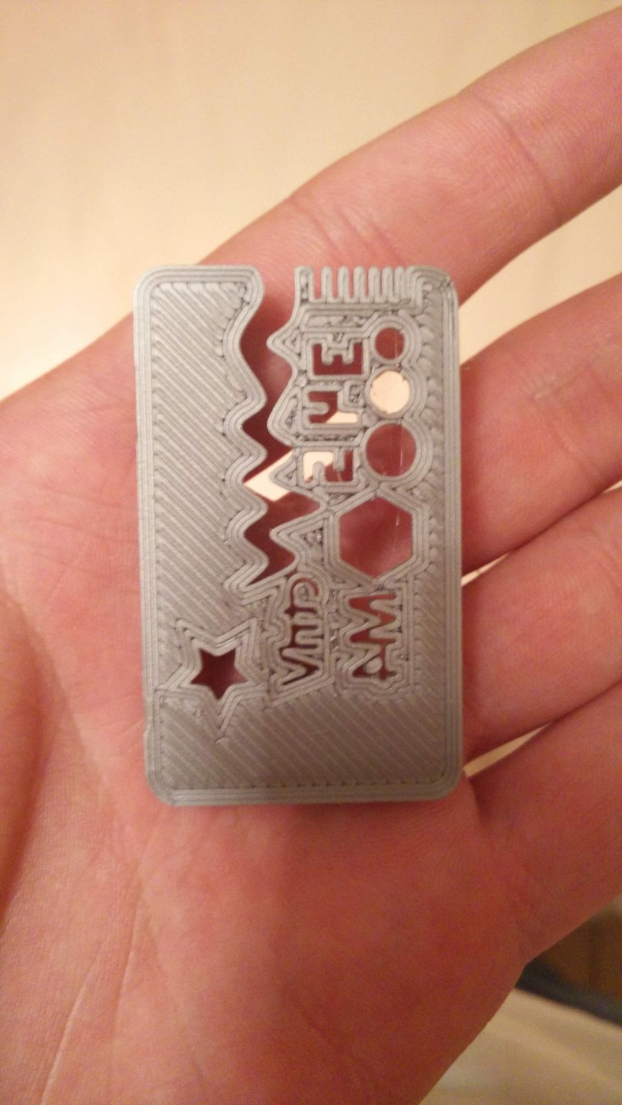

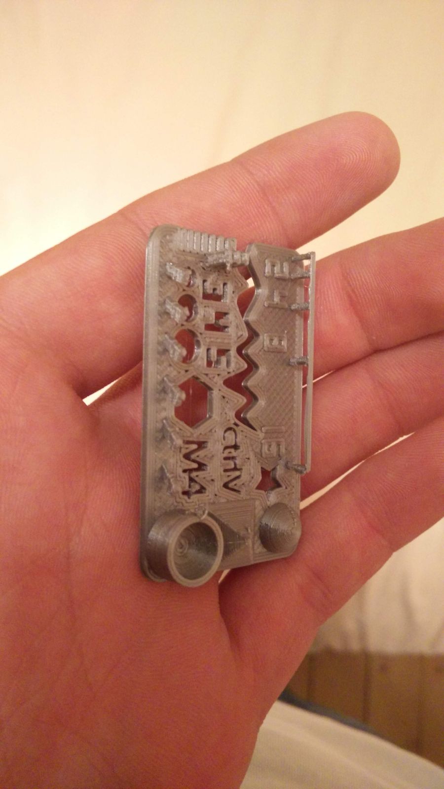

rhum1 Posté(e) Avril 28, 2016 Auteur Partager Posté(e) Avril 28, 2016 Sa l air de rester stable depuis le serrage merci beaucoup je suis en train d optimiser ma première couche et j hésite entre plusieurs réglage qui me donne des résultats correct, mais j ai une question a ce sujet faut il que la première couche soit très écrasé (mais une impression d irrégularités) ou que dans la première couche on distingue les ligne des filament(mais parfois du vide entre 2)photo a venir mais je ne suis pas chez moi pour prendre en photo les pièces. En tout cas merci de votre aide;-) Lien vers le commentaire Partager sur d’autres sites More sharing options...
Gg45 Posté(e) Avril 28, 2016 Partager Posté(e) Avril 28, 2016 En principe c'est écrasé ET régulier... N'hésite pas à régler ton offset de 0.5 en 0.5. Moi je suis réglé à -0.25 ! Lien vers le commentaire Partager sur d’autres sites More sharing options...
myth777 Posté(e) Avril 28, 2016 Partager Posté(e) Avril 28, 2016 Moi, perso, je fais assez (très) écrasé par peur du warping... Au fait @rhum1, tu as un Buildtak ? Lien vers le commentaire Partager sur d’autres sites More sharing options...
rhum1 Posté(e) Avril 28, 2016 Auteur Partager Posté(e) Avril 28, 2016 (modifié) @Gg45 @myth777 Révélation Révélation Oui j ai un builtack et je n ai pas l de warping sur la pièce de test d imprimante moi je fais un test a 0.105mm mais si on ecrase trop la couche on a des problème de dimension sur la base.non ? Modifié (le) Avril 28, 2016 par rhum1 Lien vers le commentaire Partager sur d’autres sites More sharing options...

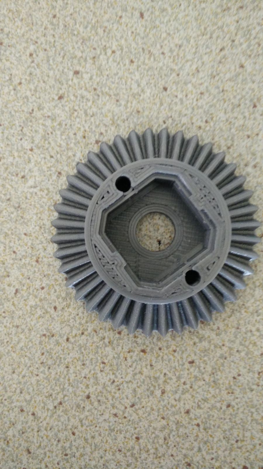

rhum1 Posté(e) Avril 28, 2016 Auteur Partager Posté(e) Avril 28, 2016 Que pensez vous de la première couche ?et du reste de l impression ? Lien vers le commentaire Partager sur d’autres sites More sharing options...
Gg45 Posté(e) Avril 28, 2016 Partager Posté(e) Avril 28, 2016 Pas assez écrasée... Sur mes pièces on ne voit aucune trace de filament, c'est très lisse... Pour le reste, la photo n'est pas assez bonne pour juger. Lien vers le commentaire Partager sur d’autres sites More sharing options...

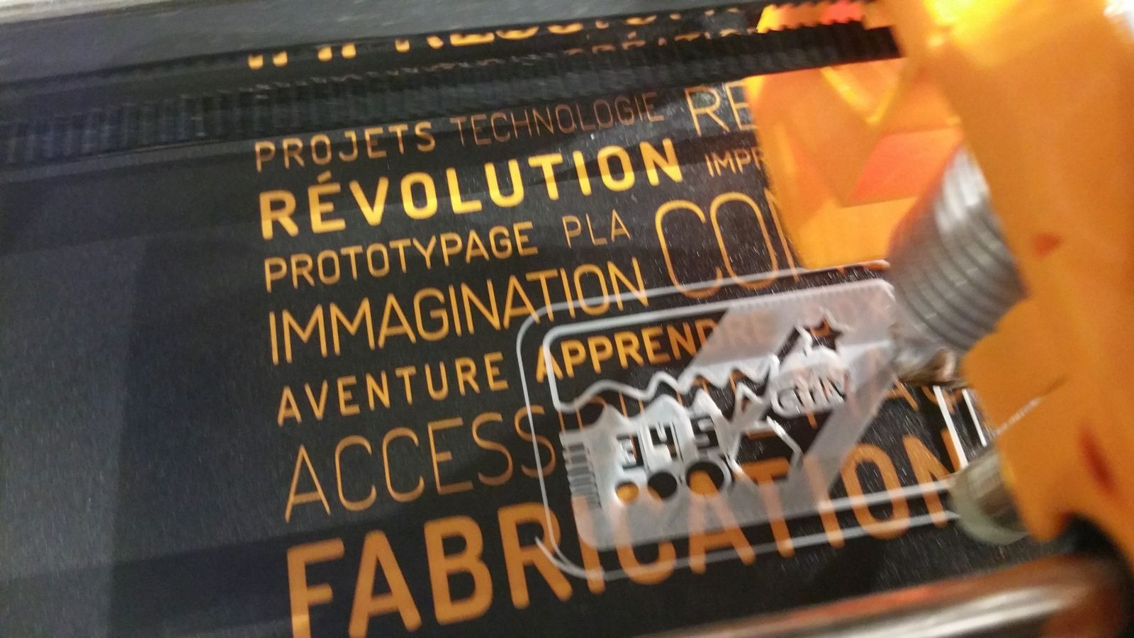

Gg45 Posté(e) Avril 28, 2016 Partager Posté(e) Avril 28, 2016 (modifié) @rhum1 voici une photo de la première couche (en mouvement, donc un peu flou), je mettrai une photo une fois l'objet terminé pour que tu vois la différence... Modifié (le) Avril 28, 2016 par Gg45 Lien vers le commentaire Partager sur d’autres sites More sharing options...

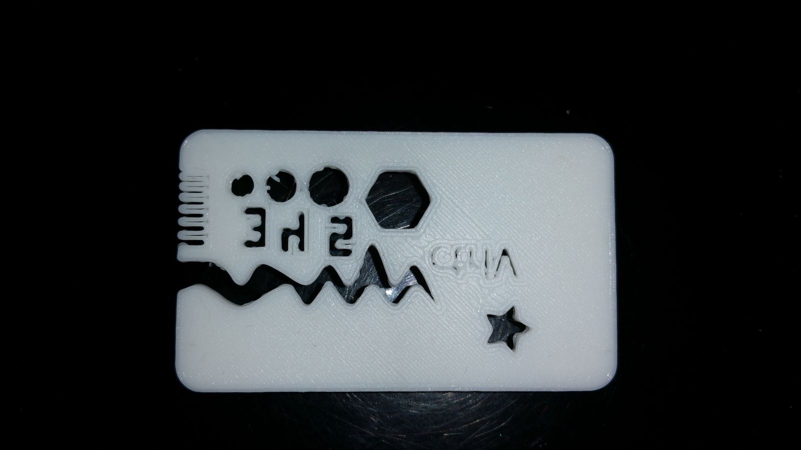

azerpoiuyt Posté(e) Avril 28, 2016 Partager Posté(e) Avril 28, 2016 ce qui me gène le plus, avec ce test, c'est qu'il est pour une buse de .48, pas de .40. Il y a la v3 qui a une version pour buse de .40 , comme nous : https://www.thingiverse.com/thing:1363023 j'ai testé ce soir en vitesse, c'est chaud... ça faisait longtemps que j'avais pas eu autant de warping... à affiner (trop moche, pas de photo pour l'instant) De toutes les façons, n'oubliez pas que vous testez à la fois l'imprimante, le trancheur, et le filament... Lien vers le commentaire Partager sur d’autres sites More sharing options...
Gg45 Posté(e) Avril 28, 2016 Partager Posté(e) Avril 28, 2016 il y a 3 minutes, azerpoiuyt a dit : ce qui me gène le plus, avec ce test, c'est qu'il est pour une buse de .48, pas de .40. Il y a la v3 qui a une version pour buse de .40 , comme nous : https://www.thingiverse.com/thing:1363023 j'ai testé ce soir en vitesse, c'est chaud... ça faisait longtemps que j'avais pas eu autant de warping... à affiner (trop moche, pas de photo pour l'instant) De toutes les façons, n'oubliez pas que vous testez à la fois l'imprimante, le trancheur, et le filament... Je ne connaissais pas ce bench, je vais le tester... Lien vers le commentaire Partager sur d’autres sites More sharing options...

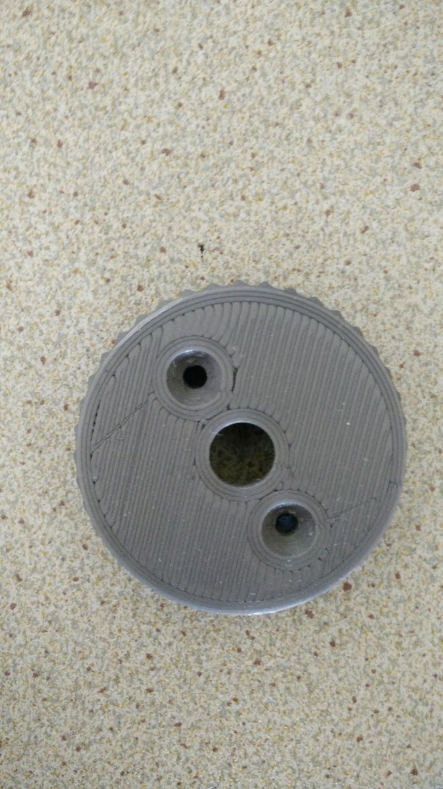

rhum1 Posté(e) Mai 2, 2016 Auteur Partager Posté(e) Mai 2, 2016 (modifié) Bonhours je voudrais vos avis sur cette pièce car je pense que mon offset et un poil haut mais je me demande si il n y a pas d autre soucis pour la dernière couche mais les dimension sont parfaite...merci Modifié (le) Mai 2, 2016 par rhum1 Lien vers le commentaire Partager sur d’autres sites More sharing options...
Vodevil Posté(e) Mai 2, 2016 Partager Posté(e) Mai 2, 2016 @rhum1 tu es sur de l'Octofiber ? Tu sembles avoir des trous de matière, comme si ton flow était trop bas. Si t'es sur Cura 15 tu peux régler cela aussi en augmentant le nombre de couche (je te conseille un minimum de 3, donc 1.2 pour une buse de 0.4) Pour savoir si ton offset est bon c'est simple : tu as une bordure relevée : trop haut. Tu as une couche basse quand tu as la première couche qui déborde partout et trop basse quand tu entends ton extrudeur claquer. Dans tous les cas ça ne changera rien au dessus de la pièce... ici y'a clairement un petit soucis Lien vers le commentaire Partager sur d’autres sites More sharing options...
Guest flykiller Posté(e) Mai 2, 2016 Partager Posté(e) Mai 2, 2016 ta qualité d'impression ? ta température ? Lien vers le commentaire Partager sur d’autres sites More sharing options...
rhum1 Posté(e) Mai 2, 2016 Auteur Partager Posté(e) Mai 2, 2016 (modifié) Je suis sous simplify3d avec une épaisseur de couche 0.1 et 6 couche de base. Le flow est a 1 je peux l augmenter de combien ? @VodevilVodevil Non c est du filo3D Modifié (le) Mai 2, 2016 par rhum1 Lien vers le commentaire Partager sur d’autres sites More sharing options...
