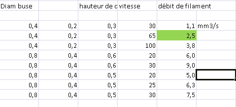

moriss Posté(e) Avril 18, 2020 Partager Posté(e) Avril 18, 2020 Pour suivre ! j'adore ce topic je me pose la même question, en commencant à imprimer avec une buse de 0,8, j'ai eu des soucis de reprise après retract alors que tout allait bien avant, j'ai commencer réduire les vitesses, pour améliorer, mais si on divise les vitesses par 2, on gagne de moins en moins de temps... voila mes qq calculs sur le sujet, en théorie on est loin des 15mm3/s Hate de vous lire Lien vers le commentaire Partager sur d’autres sites More sharing options...

moriss Posté(e) Avril 19, 2020 Partager Posté(e) Avril 19, 2020 salut Je suis mitigé, je trouve pas très pertinent de chercher un débit max, si on ne peut pas rien en faire... Je veux dire que si par exemple on est "mécaniquement" capable de pousser un débit x, mais que la qualité d'extrusion n'est pas suffisante pour assurer une impression correcte, je trouve ça un peu inutile. Par exemple, ça peut servir de base, et il sera interréssant de voir que le débit max théorique, puis le max en réelle, risque d'être bien loin... Lien vers le commentaire Partager sur d’autres sites More sharing options...

Foxies Posté(e) Avril 22, 2020 Partager Posté(e) Avril 22, 2020 Le 18/04/2020 at 19:22, moriss a dit : voila mes qq calculs sur le sujet, en théorie on est loin des 15mm3/s Pour te facilité la chose et avoir un tableau de ref comme tu as commencé à le faire. =>http://projects.ttlexceeded.com/_downloads/760ee70cbc75114152c42def6c9b30b6/MVS_Calculations_20200403.pdf Trop top ce site!! 1 Lien vers le commentaire Partager sur d’autres sites More sharing options...
moriss Posté(e) Avril 23, 2020 Partager Posté(e) Avril 23, 2020 Top merci. Par contre les valeurs sont tellement loin des miennes... Envoyé de mon CLT-L29 en utilisant Tapatalk Lien vers le commentaire Partager sur d’autres sites More sharing options...
