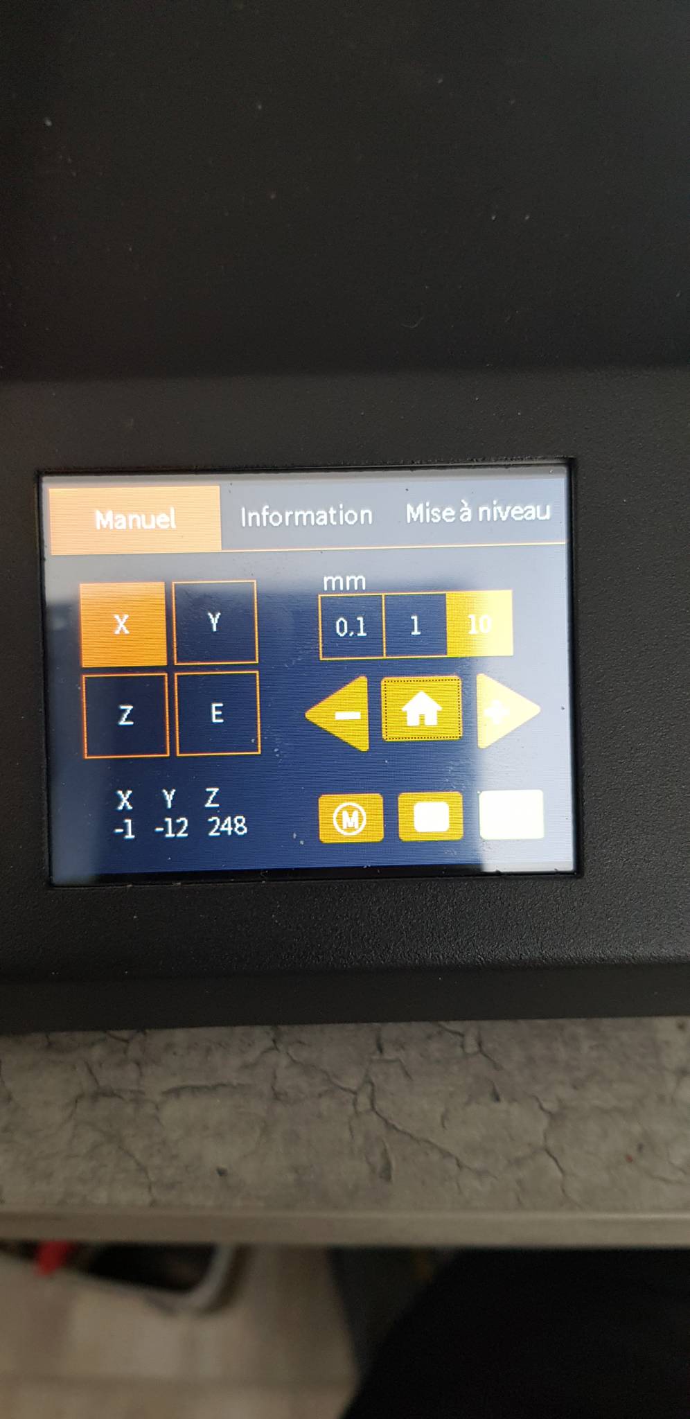

Cruchot56 Posté(e) Avril 18, 2020 Partager Posté(e) Avril 18, 2020 Slt a tous Voilà réglage fait manuel avec la feuille Je retourne sur automatique et l'axe z et y par en buté et en force et gros bruit Et la je sais vraiment pas quoi faire les d origine j ai fait resey sur la carte mère Un grand merci a la personne qui pourra m'aider Lien vers le commentaire Partager sur d’autres sites More sharing options...

Cruchot56 Posté(e) Avril 19, 2020 Auteur Partager Posté(e) Avril 19, 2020 Deja pafpaf merci de prendre du temps Depuis ce matin je suis dessus en des reset sur la carte mère J aimerai savoir dans le menu tout a droite il y a manuel c était quoi l'origine de départ des axes et comment mémoriser le changement Je pense pas que c'était chaud comme ça Et le enstop sur l'axe Z Toujours dans le menu manuel j appui sur le bouton maison la tête se mais tout en haut a gauche et vient écraser le enstop sur l'axe Z Bref galère galère Lien vers le commentaire Partager sur d’autres sites More sharing options...
pafpaf Posté(e) Avril 19, 2020 Partager Posté(e) Avril 19, 2020 l'ordre de positionnement des axes pour le home position est le X en 1 le Y en 2 le Z en 3 Lien vers le commentaire Partager sur d’autres sites More sharing options...
Cruchot56 Posté(e) Avril 19, 2020 Auteur Partager Posté(e) Avril 19, 2020 Je voulais remettre les axe comme je l ai eu avant que je mette mes pattes dans le dernier onglet manuel et comment marche la mémorisation qui garde notre réglage Après sa déconne toujours Lien vers le commentaire Partager sur d’autres sites More sharing options...
Cruchot56 Posté(e) Avril 19, 2020 Auteur Partager Posté(e) Avril 19, 2020 Sans rien toucher dans le onglet manuel X -1 Y-12 Z 248 Lien vers le commentaire Partager sur d’autres sites More sharing options...

pafpaf Posté(e) Avril 19, 2020 Partager Posté(e) Avril 19, 2020 Sauf erreur de ma part on mais tout a zéro Lien vers le commentaire Partager sur d’autres sites More sharing options...

Cruchot56 Posté(e) Avril 21, 2020 Auteur Partager Posté(e) Avril 21, 2020 Bon je me suis renseigné sa serai a cause de la 1.1.5 donc je doit acheté un s link usb pour repasser a la version 1.1.2 voilà et c est bien pour la anet ET4 Lien vers le commentaire Partager sur d’autres sites More sharing options...
