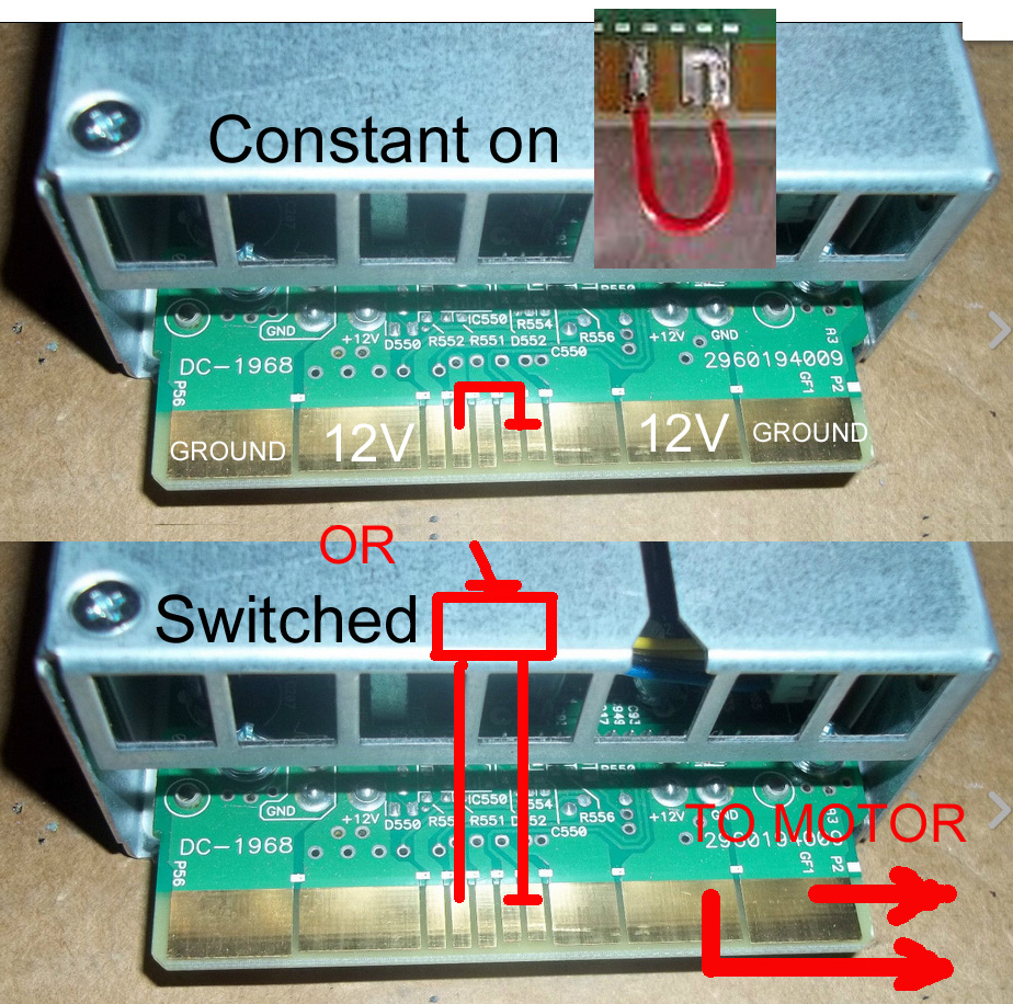

Des alims de proliant (HP).
Par contre j'en ai déjà hacké une et j'ai alimenté directement le Heatbed pour voir si ça montait en température.
J'ai enlevé la main au bout d'1 min ou 2 mais t'as raison, c'est la valeur de la résistance qui limite le courant consommé.
à Hacker c'est tout simple et c'est un simple rail 12v commun:
Par contre pour l'interrupteur, j'ai préféré démonter l'alim et couper au niveau de l'arrivée 220 plutôt que d'avoir un interrupteur géré par l'alim..

Idem que sur mes IBM en fait :) simplement le sense à commander (mais il y a tellement de modèles) (edit ...ca existe encore les proliant 9_9)

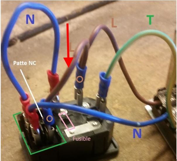

Salut !
Cela va sans dire mais merci pour ce tuto génial !
J'ai à peu près tout le matériel pour mettre en place mon Heat Bed après des semaines d'attentes, les joies des commandes mandarines, on attend tellement longtemps qu'on finit par résoudre le problème autrement (ouaip, avec du PLA le plateau chauffant ne se justifie pas vraiment, mais bon, maintenant que je l'ai...).
La thermistance n'a pas été fournit avec ma MK3, il faut quoi comme " thermistance" ?
Concernant l'entrée de l'alimentation, j'ai choisi moi aussi un type de prise / interrupteur / fusible-non-fournit, par contre je ne suis pas très sur de mon câblage.
Merci d'avance.

@Roquesaltes
BRANCHE PAS !
ca à l'air etrange ton cablage .... je rentre à la maison et je vérifie in situ avec le biniou à la main ;)

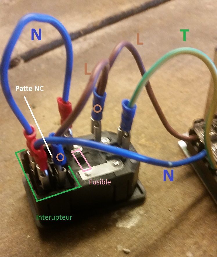

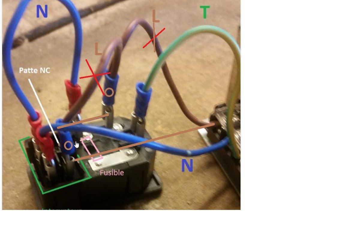

@Roquesaltes  c'est un switch double pole (il coupe la phase et le neutre).
ta phase ne va pas, il faut la cabler comme le neutre.
les croix en rouge sont les liaisons que tu doit enlever
le marron ce que tu met à la place.
ca aurait fonctionné mais pas dans les regles de l'art
renvoie une photo avec les modifs avant la mise sous tension.
si tu as un multimetre, tu peux verifier que quand l'interrupteur est sur ON, les 2 bleus sont connectés,  les 2 marrons connectés et bleu et marrons ne le sont pas.
sur off, rien de connecté
edit. attention g pas été clair, la phase du haut doit être reliée à la patte qui n'était pas encore connectée.

@lefresh
couper que la phase ou que le neutre a, "à peu prés" le même effet ...
de toute façon bien souvent avec le jeu des rallonges et multiprise diverses, l'ordre phase/neutre n'est pas respecté de bout en bout ...
Mais ton avis est dans les règles de l'art en effet ;)
