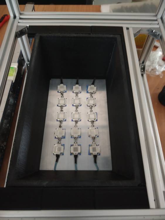

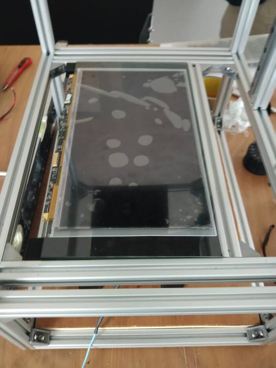

legired Posté(e) Avril 26, 2020 Partager Posté(e) Avril 26, 2020 Pour info, je te mets l'écran que j'ai acheter pour la mienne https://fr.aliexpress.com/item/4000143382262.html et deux trois photo de l'avancement (il reste beaucoup de taff) Lien vers le commentaire Partager sur d’autres sites More sharing options...

LacosteT Posté(e) Avril 29, 2020 Auteur Partager Posté(e) Avril 29, 2020 Le 26/04/2020 at 19:10, legired a dit : Pour info, je te mets l'écran que j'ai acheter pour la mienne https://fr.aliexpress.com/item/4000143382262.html et deux trois photo de l'avancement (il reste beaucoup de taff) Et du coup sur ca tu as retiré le rétro éclairage on est bien d'accord ? Lien vers le commentaire Partager sur d’autres sites More sharing options...
legired Posté(e) Avril 29, 2020 Partager Posté(e) Avril 29, 2020 (modifié) Ah bah oui, t'es bien obligé, sinon les uv elle passent pas , l'écran LCD sert juste a laisser passer les UV uniquement ou il faut durcir la résine (au passage, la c'est un écran cassé, c'est tellement fragile que j'en ai cassé 2 ... ) Modifié (le) Avril 29, 2020 par legired Lien vers le commentaire Partager sur d’autres sites More sharing options...
