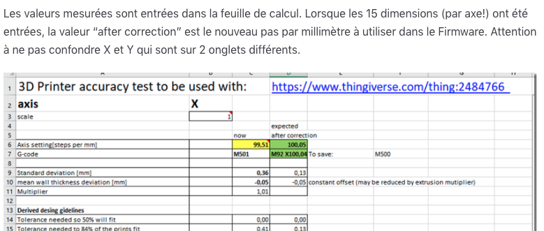

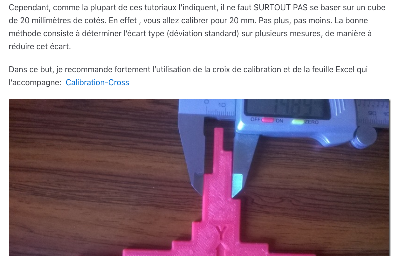

Jack&son Posté(e) Avril 20, 2020 Partager Posté(e) Avril 20, 2020 Bonjour à tousDébutants en impression 3D avec mon fils, et machine fraichement monté et testé. avec deux cube pour faire nos mesures testJe partais dans l'optique de calibrer la machine avec le cube XYZ 20mm comme je l'ai souvent vu, et je suis tombé sur un tuto concernant la croix de calibration (et un commentaire qui l'accompagnait) que je trouve très pertinent -en temps que débutant-. Je voulais le partager et vous demander votre avis d'expert.Une expérience à partager? SOURCE Merci et à bientôt ! Lien vers le commentaire Partager sur d’autres sites More sharing options...
fran6p Posté(e) Avril 20, 2020 Partager Posté(e) Avril 20, 2020 (modifié) @Jack&son Bonjour, C'est effectivement une meilleure manière d'effectuer le réglage des pas moteurs. Cette croix de calibration, cependant n'est pas nouvelle et a déjà été abordée / citée plusieurs fois sur ce forum Merci tout de même de nous rafraichir la mémoire en ces temps de confinement (du corps mais pas de l'esprit). Modifié (le) Avril 21, 2020 par fran6p 1 Lien vers le commentaire Partager sur d’autres sites More sharing options...

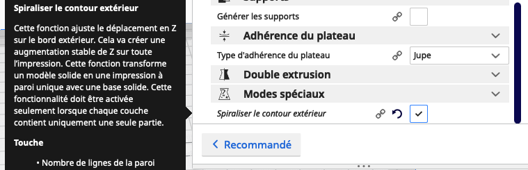

fran6p Posté(e) Avril 21, 2020 Partager Posté(e) Avril 21, 2020 il y a 26 minutes, Jack&son a dit : Aujourd'hui j'essaye de régler le "flow" Pour régler le débit, il faut réaliser un cube sans remplissage, sans plancher ni plafond en mode vase avec une largeur de ligne égale au diamètre de la buse. En préalable de ce réglage, il faut avoir effectué la calibration mécanique de l'extrudeur (PTFE déconnecté de l'extrudeur): 100 mm demandé = 100 mm mesuré. 1 Lien vers le commentaire Partager sur d’autres sites More sharing options...
Jack&son Posté(e) Avril 21, 2020 Auteur Partager Posté(e) Avril 21, 2020 Bonjour fran6p J'ai testé l'extrudeur et j'ai bien 100mm mesuré. Donc je vais tester mon cube en cliquant sur l'option ,Spiraliser le contour pour avoir une seule épaisseur de buse si j'ai bien comprit sur les tutos que j'ai vu .. 1 Lien vers le commentaire Partager sur d’autres sites More sharing options...
Jack&son Posté(e) Avril 21, 2020 Auteur Partager Posté(e) Avril 21, 2020 (modifié) Après mesure de mes parois je trouve environs 0,44 0,45mm Je peux donc estimer mon Flow plutôt bon si j'en croit cette phrase Citation on ne peut pas être 100% sur le diamètre de la buse. Tu auras toujours 5-10% en plus, par exemple pour une buse de 0.4mm tu auras +-0.44, car il ne faut pas oublier que le filament s'écrase sur lui même toujours un peu. Est-ce que je peux estimer pouvoir passer à l'etape suivant c'est à dire au réglage des steps? Ou je peux proceder à un autre test avant? Edit: J'ai essayé d'imprimer ce fameux 'S' ca ne s'emboite pas, sauf à l'étaux.. Je penses essayer de -1 régler mes step/mm de X et Y avec la croix de calibration, -2 réimprimer mes cubes de calibration (voir même la croix?) que j'avais imprimer avant le réglages des pas/mm et comparer les dimensions des cubes pour voir si le réglage est bénéfique ou non.. ( j'espère en tout cas..) -3 revenir au réglage précedent si ce n'est pas bénéfique.. Je mettrai à jour mon poste pour donner le résultat, si il sont bénéfique ca pourrai peut-être aider d'autres Sinon vous pouvez toujours critiquer ou me donner vos avis.. Merci à vous bonne soirée Modifié (le) Avril 21, 2020 par Jack&son Lien vers le commentaire Partager sur d’autres sites More sharing options...
