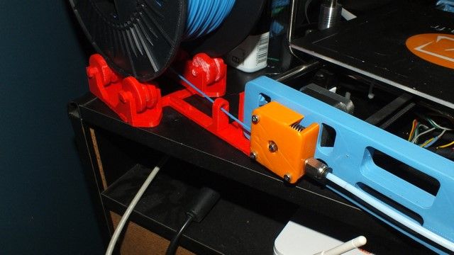

Chris_Team Posté(e) Avril 27, 2016 Partager Posté(e) Avril 27, 2016 Je n'ai peut-être pas tout lu ici, mais personne n'a essayé de percher le rouleau de filament sur la machine ? Voici ma solution, notamment pour guider le filament dans l'alignement de l'extérieur, ici en impression sur du filament flexible Je me posais la question pour le publier sur "thing" ... 2 Lien vers le commentaire Partager sur d’autres sites More sharing options...

elcp72 Posté(e) Avril 27, 2016 Partager Posté(e) Avril 27, 2016 Je connais pas bien la Dagoma mais est il judicieux de mettre du poids sur l'axe Z Cela n’amplifie pas les vibrations ? Lien vers le commentaire Partager sur d’autres sites More sharing options...
Chris_Team Posté(e) Avril 27, 2016 Auteur Partager Posté(e) Avril 27, 2016 Pour les vibrations, comme le fait (??? Je sais plus qui ?), qui pose une altère de 8 kg sur les barres, cela change le mode. En fait, cela va faire chuter la fréquence propre, et du coup sortir du domaine acoustique. Je fais ceci depuis novembre dernier. Mais je travaille aussi sur la rigidification, à partir de ce qu'ont fait Dal et Stan ... Ok, je vous mettrais le lien pour "thing" Lien vers le commentaire Partager sur d’autres sites More sharing options...
elcp72 Posté(e) Avril 27, 2016 Partager Posté(e) Avril 27, 2016 J’aurais tendance à dire (et peut être à tord) que sans stabilisation efficace de l'axe Z que ça augmente l'amplitude de vibration non ? Lien vers le commentaire Partager sur d’autres sites More sharing options...
Chris_Team Posté(e) Avril 27, 2016 Auteur Partager Posté(e) Avril 27, 2016 (modifié) Vu que la masse mobile augmente, cela fait comme un filtre passe-bas (avec plus de masse à bouger), et donc pour la même sollicitation en effort, l'amplitude est plus faible, tout comme la fréquence. Ce serait différent si on imposait un déplacement en amplitude sur le sommet du portique. Les mouvements en X imposent un effort ( correspondant à l'accélération, et surtout au jerk ... ). Les paramètres machine ont beaucoup plus d'influence sur les vibrations, j' ai créé un profil dit "soft" pour les pièces hautes, comme on le fait pour des machines outils de grande dynamique. Modifié (le) Avril 27, 2016 par Chris_Team Lien vers le commentaire Partager sur d’autres sites More sharing options...
elcp72 Posté(e) Avril 27, 2016 Partager Posté(e) Avril 27, 2016 Même si le poids n'est pas équitablement réparti ? surtout si il est plus éloigné de l'axe de rotation qui se situe à la base. En même temps mes cours de physique c'était il y a + de 20 ans .... Lien vers le commentaire Partager sur d’autres sites More sharing options...
Chris_Team Posté(e) Avril 27, 2016 Auteur Partager Posté(e) Avril 27, 2016 (modifié) Alors, le décalage en Y apporte un mouvement de rotation suivant l'axe ... la queue ce ... ... Z ! ( produit vectoriel de X et Y ... prof/ingénieur de Mécanique maniaque ) Ce mode de rotation est totalement bloqué par les modifs de triangulation type Stan/Dal ( on met les noms dans quel ordre ? ). Modifié (le) Avril 27, 2016 par Chris_Team Lien vers le commentaire Partager sur d’autres sites More sharing options...
elcp72 Posté(e) Avril 27, 2016 Partager Posté(e) Avril 27, 2016 Avec un renfort de l'axe Z ok :-) Lien vers le commentaire Partager sur d’autres sites More sharing options...
Chris_Team Posté(e) Avril 27, 2016 Auteur Partager Posté(e) Avril 27, 2016 (modifié) J'ai monté un renfort depuis 3 jours ... avant mon support et mon guide fil ne perturbaient pas de façon évidente mes impressions, mes difficultés étaient plutôt le warping et l'accroche, solutionnées par un mk3 et le capteur inductif / G29 ... Maintenant, le wobble et autres défauts cosmétiques sont en cours de traitement, mais il s'agit de problèmes mineurs, je peux lancer une impression et aller me coucher tranquille, la pièce sera bonne le lendemain matin ... Modifié (le) Avril 27, 2016 par Chris_Team Erreur de frappe Lien vers le commentaire Partager sur d’autres sites More sharing options...

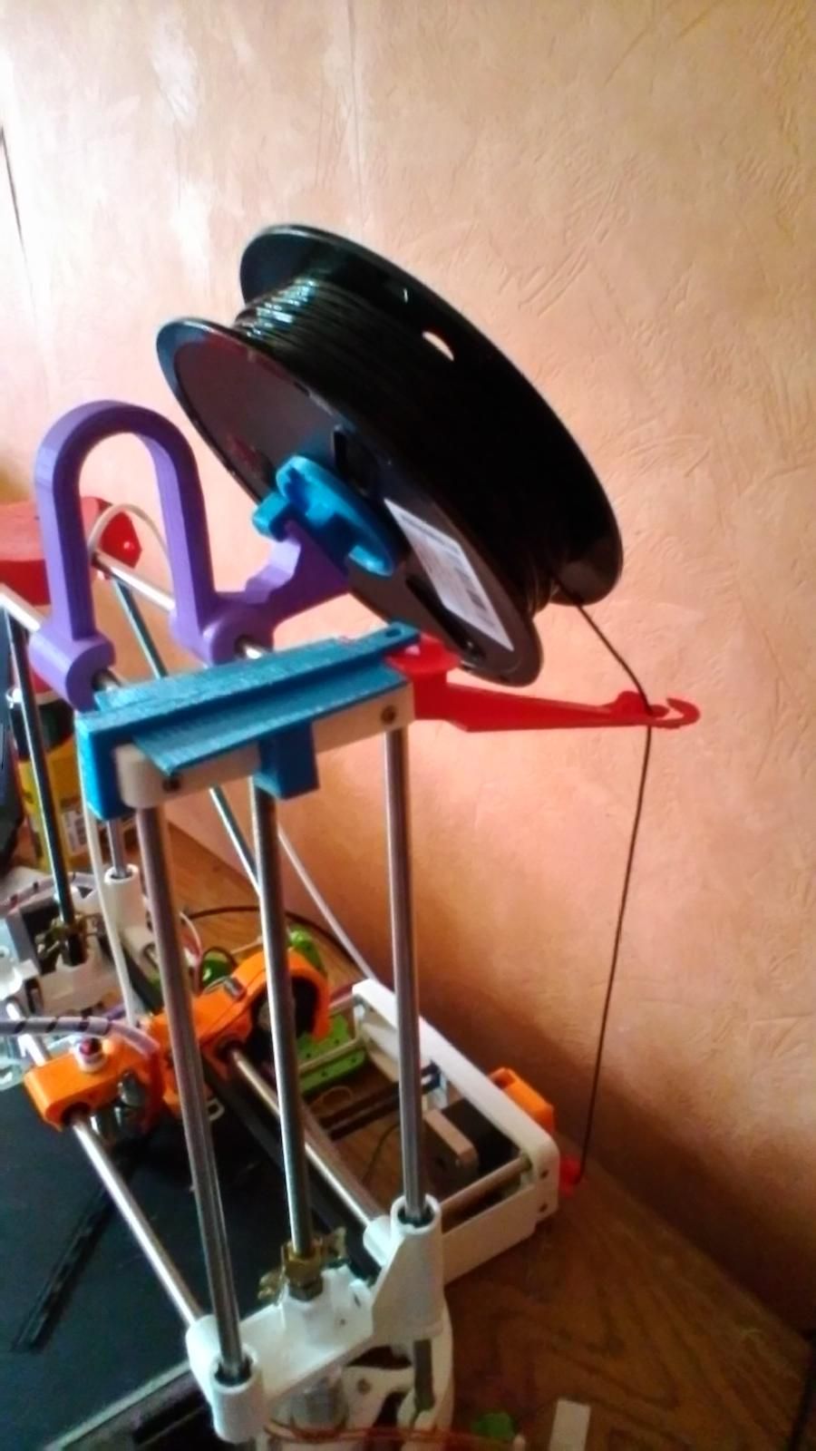

=alex= Posté(e) Avril 28, 2016 Partager Posté(e) Avril 28, 2016 (modifié) Génial j'en cherchai un pour ma disco !!! qui puisse ce monter directement dessus. j'ai même crée une discussion pour ça, Par contre est ce vraiment judicieux de mettre la bobine dans le vide ? est ce qu'il serai pas mieux qu'elle soit vraiment au dessus des axes ? Finalement peut être que ta solution est la bonne est que le tout tiens bien pendant l'impression Modifié (le) Avril 28, 2016 par =alex= Lien vers le commentaire Partager sur d’autres sites More sharing options...
Chris_Team Posté(e) Avril 28, 2016 Auteur Partager Posté(e) Avril 28, 2016 L'objectif était de limiter les problèmes d'alimentation de filament, et donc garder un cheminement 'simple', tout en maintenant les courses des axes. La dernière solution est avec des poulies, pour ne pas avoir de glissement du filament, cela fonctionne parfaitement, y compris pour le fil bois, ou flexible ... Je pourrais avoir le temps cet après-midi pour coller les fichiers stl dans "Thing" , je mettrais ici le lien. Lien vers le commentaire Partager sur d’autres sites More sharing options...

Guest flykiller Posté(e) Avril 29, 2016 Partager Posté(e) Avril 29, 2016 (modifié) salut, Avec un PLA vieillissant tu risques de casser ton filament juste à l'entré de l'extru, peut être lui faire une arrivée plus douce. Il me semble en avoir déja vu, mais j'aime bien le tien, désaxé Modifié (le) Avril 29, 2016 par flykiller Lien vers le commentaire Partager sur d’autres sites More sharing options...
Chris_Team Posté(e) Avril 30, 2016 Auteur Partager Posté(e) Avril 30, 2016 ??? C'est jamais arrivé, même avec une poulie de plus petit diamètre, en fait seul le fil flexible suit le diamètre de la poulie, normalement le filament n'est pas suffisamment tendu pour suivre la poulie, il ne touche qu'en un point Lien vers le commentaire Partager sur d’autres sites More sharing options...
bouillant Posté(e) Avril 30, 2016 Partager Posté(e) Avril 30, 2016 (modifié) Salut, Je suis en train de sortir ton support. Vraiment de très belles pièces, bravo pour le boulot ! Par contre dis-moi, il ne manquerait pas la base du rouleau axe de bobine ? Modifié (le) Avril 30, 2016 par bouillant Lien vers le commentaire Partager sur d’autres sites More sharing options...
Chris_Team Posté(e) Avril 30, 2016 Auteur Partager Posté(e) Avril 30, 2016 C'est pas faux, il faut que je mette le lien, car je l'ai piraté sur un support existant ! Lien vers le commentaire Partager sur d’autres sites More sharing options...
bouillant Posté(e) Avril 30, 2016 Partager Posté(e) Avril 30, 2016 merci ! Il ne me manque que cela ! Lien vers le commentaire Partager sur d’autres sites More sharing options...
