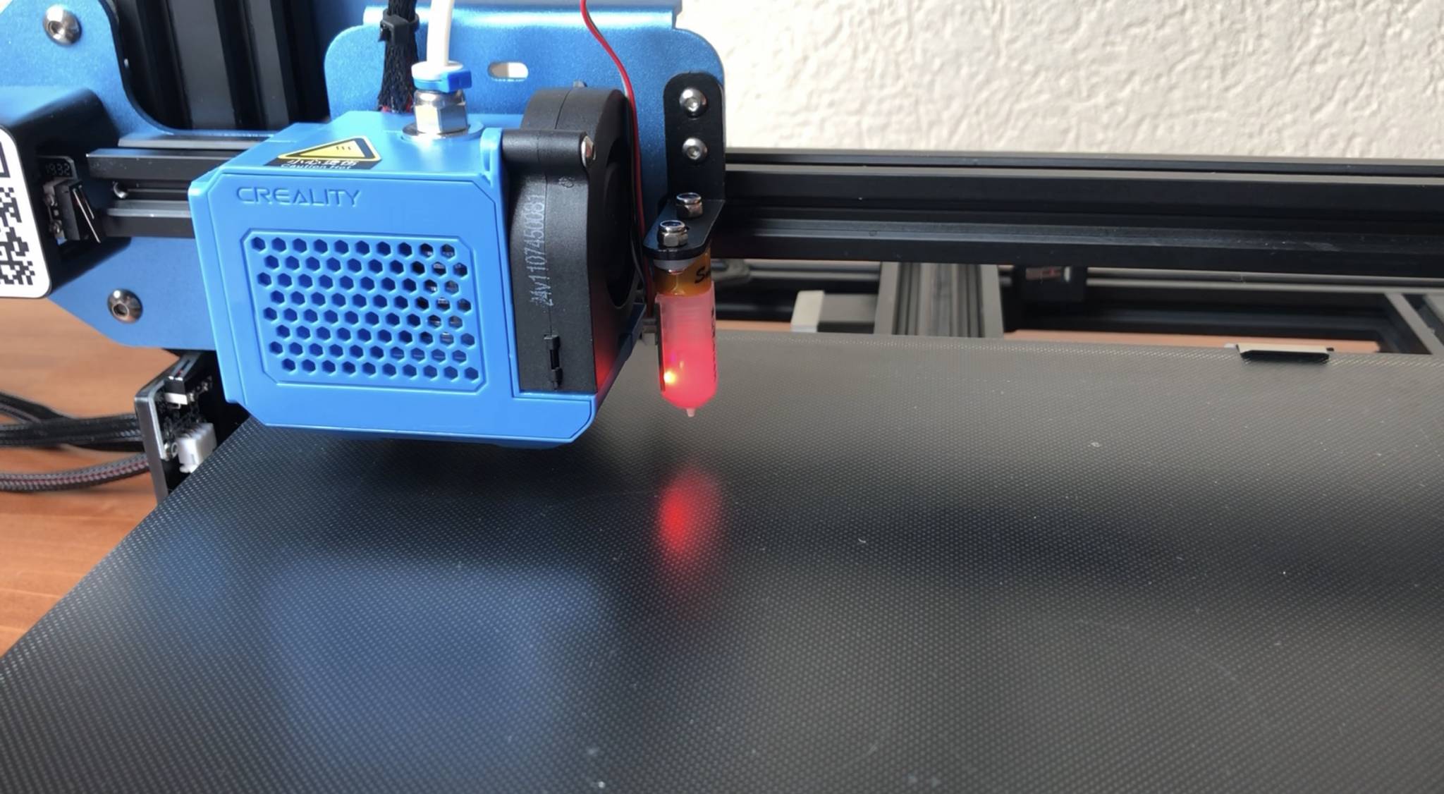

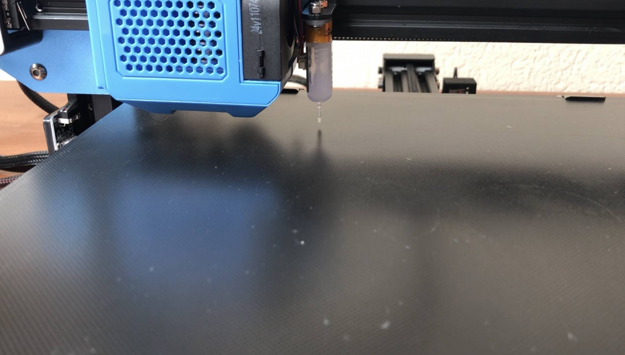

Voilà plusieurs heures que nous tentons à la maison d'installer le BLtouch pour ma CR10-v2. L'installation physique n'a pas présenté de problème, mais l'installation logicielle et donc la partie mise à jour elle nous a fait bloquer. Actuellement après avoir regardé moult vidéos YT je ne vois pas comment installer une mise à jour FireWire sur ma machine . Le tuto qui ma était le plus utile est l'officiel de creality ,  et bien qu'il soit relativement récent ( 1an), en suivant autant que possible leurs process je n'arrive pas au même résultat .
J'ai 'actualisé" ma machine et cette dernière reconnais le BL touch , mais au moment d'auto BED après quelques touch du plateau elle finit par ce décalé en dehors de celui-ci et de tenter de le toucher dans le vide sans succès .
Avez-vous un tutoriel valide et fonctionnel ? Ou juste une solution ?
Merci à vous et bonne soirée !

Hello,
moi je l'ai installé il y a deux semaines et nickel
Firmware telechargé sur Creality et vraiment aucun problème
si tu n'as rien modifié sur ta machine:
tu télécharges le firmware de Creality avec bl-touch en 1.1.6, ( il me semble) tu branches ton imprimante à ton pc, tu ouvres Cura tu choisis ton modèle d' imprimante ( c'est important) et tu charges ton nouveau firmware téléchargé depuis Cura vers ton Imprimante et voilà l'affaire est terminée.
es tu sur d'avoir sélectionné la CR-10 (avec les bonnes dimensions du plateau) ?
Modifié (le) par Gugli
Lien vers le commentaire
Partager sur d’autres sites
merci de ta réponse , du coup pour les dimensions après plusieurs vérification c est ok .
Sinon j'ai suivit le TUTO de creality et donc utilisé leur logiciel .
Je vais test avec cura 😄
Merci pour ton retour en tout cas !

Un fois que tu as installé le BL touch , et que le fireware  est bien à jour. tu as juste lancé une impression test?
En installant avec CURA , j'ai plus de probléme. Mais même après avoir réglé le plateau , fait auto home et auto bed, l'imprimante imprime dans le vide .
Ah oui c'est impératif, tu peux trouver le tuto de Creality qui fonctionne bien
As tu réussi à installer ton firmware ?
ou encore celui ci à 9'40 environ

Il y a 2 heures, Gugli a dit :
ou encore celui ci à 9'40 environ :
Yes j'ai réussi. J'arrive même à imprimer le fichier de base creality. Il ne reste plus que 30 min  d'impression . Je galère un peu avec le G code . J'ai fait un mixte de ce que j'avais pu trouver et de ce qui me semblait logique avec le BL touch : Pour le start

il y a 15 minutes, OneDay a dit :
G29 ;Bed Level
G92 E95.80 ; Reset de l'extrudeur
M117 Purge Extrudeur ; Affiche "Purge Extruder"
Une RAZ de l'extrudeur c'est G92 E0 😉 .
En suivant scrupuleusement les indications de Creality, normalement tout doit fonctionner (flash du firmware, réglage du décalage en Z, ajout après le G28 du G29). C'est en tout cas ainsi que j'avais procédé dans le test de la CR10V2 :
https://www.lesimprimantes3d.fr/test-creality-cr-10-v2-20200110/
 Depuis j'ai installé une version de Marlin plus récente (Marlin 2.0.5.3).

J'ai reçu ma CR10-V2 et je viens de faire ma première impression ... Nickel.
J'ai un BLtouch dans le paquet et je souhaite l'installer. Le vidéo Creality semble parfaite mais j'ai un soucis.
J'ai suivi la procédure de Creality, depuis Creality Slicer 1.2.3 en installant le fichier
CR-10S1.1.6BLTouchV3.1PowerLossContinueFilamentCheckEnglishandChinese.hex
Mais voilà plus rien ne fonctionne. A l'écran l'imprimante est en "STOPPED et si je lance le "Bed Leveling" ... j'ai le message "Probing Failed"
AU SECOURS !!!! que faut-il faire ??
Modifié (le) par jeefreeze
Je pense avoir trouvé la solution
sur ce post
Je viens de d'installer le bon firwmware ... l'imprimante n'est plus en STOPPED, et le bed levelling s'est bien passer ...
A suivre .....
[Edit] Procédure sur la vidéo Creality suivi à la lettre, avec le bon Firmware, et ça fonctionne nickel.
Le firmware est : ICI . Pour info l'offset Z est réglé avec une buse et un plateau à température
Désormais il me faut apprendre .... et là c'est pas gagné😃[/Edit]
NB: Je ne comprends pas pourquoi le Firmware adapté à la CR10-V2 avec BLTouch n'est pas sur le site de Creality. J'ai peut-être mal cherché. Heureusement que sur le Forum y'a du partage d'info et des conseils.
