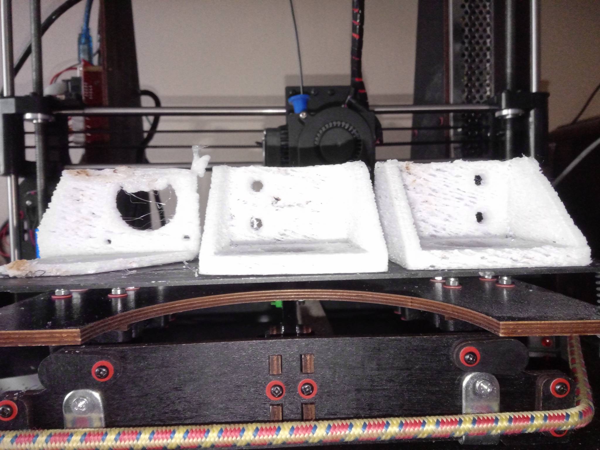

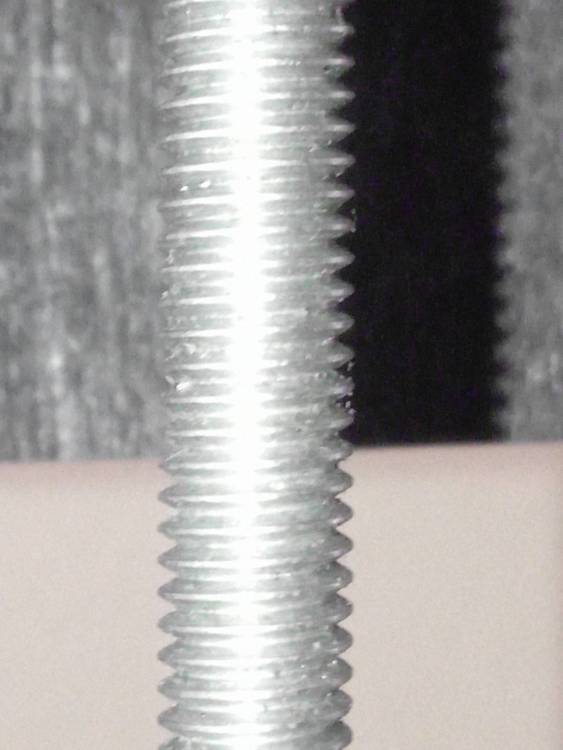

Kounet Posté(e) Avril 21, 2020 Partager Posté(e) Avril 21, 2020 Bonjour Je viens d'acquérir une a8 qui m'a demandé beaucoup de réflexion et quelques adaptations pour un montage viable: vis de montage des paliers du plateaux à couper car elles raccrochaient les montants du support, cales à insérer entre le moteur axe X et son support sinon la courroie frottait, trous de montage de l'alimentation décalés, petite cale à rajouter devant le capteur axe Y sinon le chariot butait avant la validation de sa fin de course, jonctions des tiges filetées de pilotage Z à déplacer pour prendre suffisamment de tige filetée sinon ça tournait pas rond, sans parler des terminaisons de cable mal serties et les connecteurs qui se font la malle... Il me reste un problème et je ne suis pas sûr de mon analyse. Quand je déplace au maximum l'extrudeur sur l'axe Z à partir de la commande manuelle, l'amplitude affichée est de 235,00 mm alors que ma tête n'a bougé que de quelques centimètres ! Fouillant sur internet, toutes les images présentent des tiges filetées spécifiques pour l'axe z avec un pas de 8mm ? alors que les tiges qui m'ont été fournies sont de type métrique M8 avec un pas de 1.25mm. (la différence de pas de vis expliquerait la différence de mouvement). Y a t'il une procédure pour calibrer les moteurs pilotant l'axe Z ou est-ce un problème de fourniture et je dois m'adresser au vendeur? Je leur pose aussi la question (acheté via aliexpress, alors les réponses sont parfois décalées). Merci par avance Lien vers le commentaire Partager sur d’autres sites More sharing options...

Kounet Posté(e) Avril 23, 2020 Auteur Partager Posté(e) Avril 23, 2020 Je pensais également avoir acheté une Anet A8, Bienvenu au club des pigeons... Pour notre problème, j'ai écris au fournisseur, on verra. De mon analyse, c'est un problème soit logiciel, soit de paramétrage, soit de firmware de la carte. La limitation d'amplitude des déplacements est informatiquement implémentée pour ne pas aller en buté haute vue qu'il n'y a pas de capteur. Les vis de contrôle de l'axe Z qui m'ont été fournies sont des tiges M8 pas de vis classique (1.25mm de pas). Sur toutes les photos que j'ai croisées sur internet, ces vis sont des vis T M8 avec soit un pas de 2mm soit un pas de 8mm . si on fait un calcul rapide par la règle de trois: 37/1.25= 29.6 tours de vis pour la course totale. et si on fait 8*29.6= 236.8 mm de course en hauteur, ce qui est déjà plus proche des caractéristiques annoncées. Je n'ai pas fouillé, si dans les paramétrages de l'imprimante on peut changer la course maximum ou si c'est dans le logiciel. Une autre option serait de changer les vis (7€ la paire avec les écrous) et ça va changer tous les paramètres pour les hauteurs lors de la réalisation des pièces. A suivre. Je suis également intéressé pour suivre les infos. Lien vers le commentaire Partager sur d’autres sites More sharing options...
Brice Boderiou Posté(e) Avril 23, 2020 Partager Posté(e) Avril 23, 2020 J’ai fait les mêmes constats sur les tiges filetées. les tiges filetées trapézoïdale spécial imprimante 3D on un pas de 2mm, par rapport à 1,25mm pour les nôtres. le décalage n’est pas cohérent. De plus lors des impressions la hauteur affichée sur l’écran est correcte. il y a un problème logiciel qui bloque la hauteur. j’essai de flasher le firmware pour installer Marlin (qui permet de corriger le facteur de correction), et j’espère pouvoir régler ce problème. mais j’enchaîne le problème (problème CPU, problème endstop, je suis sous Mac, ...) bref je n’arrive pas à compiler pour injecter Marlin qui pourrais peut-être résoudre ce problème. Lien vers le commentaire Partager sur d’autres sites More sharing options...
